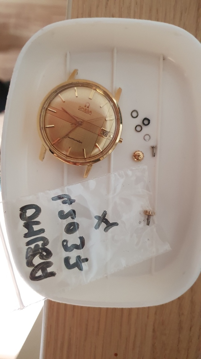

  2. Dobrý den, bylo mi doporučeno napsat sem ohledně rozpadlé korunky na Omega Seamaster. Jedná se o hodinky: Omega Seamaster 14910 SC-62, pouzdro 18k zlato. Mám již dvě korunky, jednu rozpadlou originální, jednu novou, která má ovšem delší hřídelku, která není šroubovací. Kolik by stála korunka nová? Jakým způsobem by šlo korunky zkombinovat, nebo opravit tu původní? Díky Mirek
  3. A věděl by někdo, jakým způsobem tu korunku zase složit, popřípadě prohodit díly? Děkuji
  4. Dobrý den, 14910 SC-62 18k zlato Právě, že už jednu korunku mám, tak by bylo asi levnější ty korunky zkombinovat a složit zpět, než kupovat další korunku. Díky! Mirek
  5. Drazí chronomágové, mám doma nádherné vintage Omegy Seamastery, kterým se rozpadla korunka. Nejsem ovšem schopen sehnat přesnou náhradu. Mám jednu stejnou, ale s delší hřidelkou. Korunka není šroubovací, takže se hřidelka nedá přešroubovat. Existuje nějaký způsob, jak jednotlivé díly korunky popřeházet a udělat z nic jednu funkční o správném rozměru? Děkujůů!
  6. Ahoj vsici! Trochu jsem zapomnel dat vedet. Koupil jsem za cca 400kc tu doporucenou hrodelku a pan hodinar to za 1500kc vcetne cisteni stroje dal dohromady. Prekvapilo me, ze to udelal v ramci celkove opravy za stejnou cenu. A pak me zas prekvapilo, ze CO je uz za 1500kc. Mejte se fajn Mirek
  7. Ahoj. Díky, zkusím se napřed domluvit s Cimburkem z odkazu výše. Vypadá to dobře. Pak napíšu cenovku. Ty odkazy jsou dobré, poptám se hodináře a zkusím to koupit. Mějte se krásně M

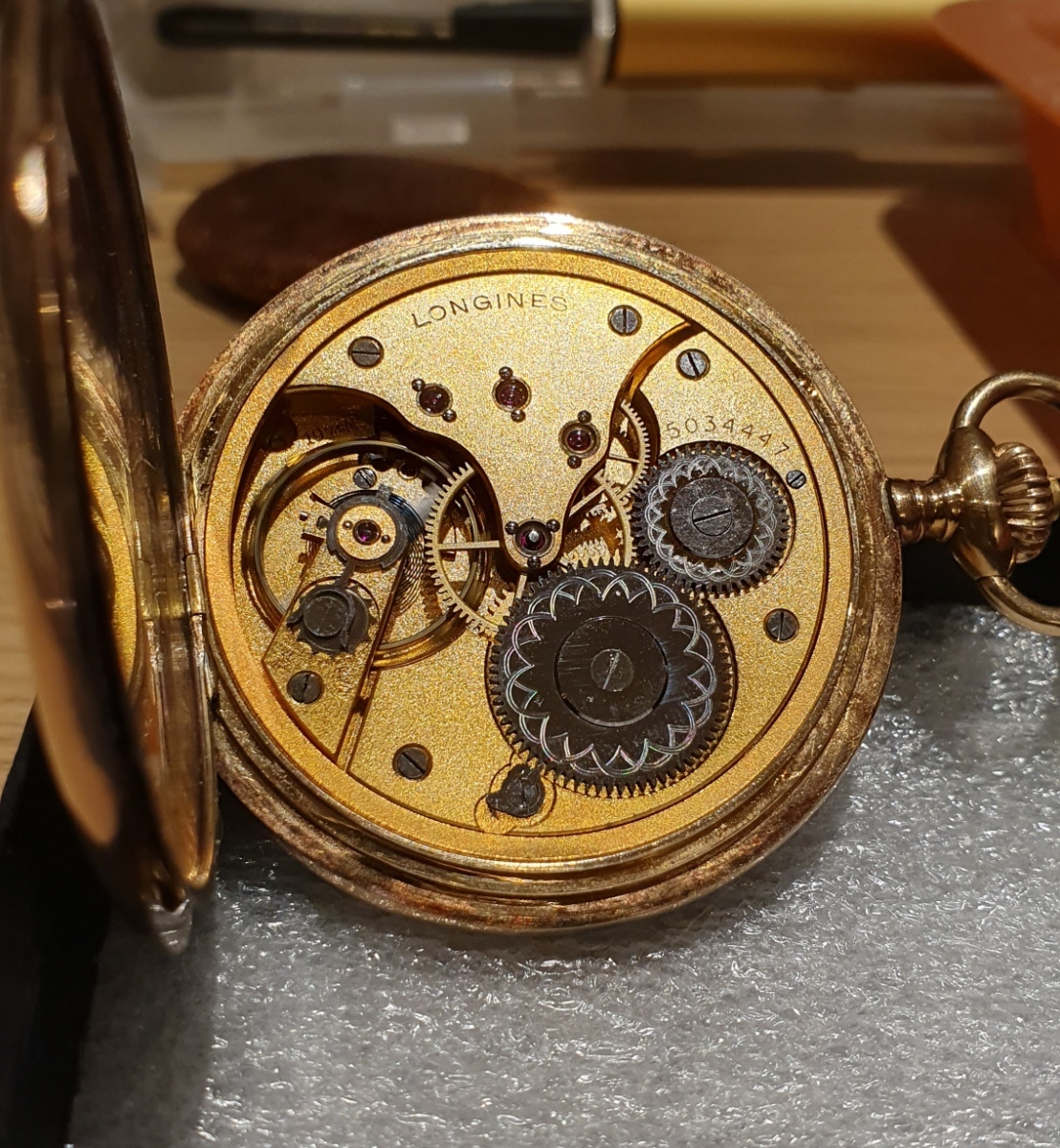

  8. Díky, stroj je chronometr Longines 19.74N. Spodni čep je kratší, než má být. Setrvačka má vakl, nejdou v každé poloze. Díky za info. Mirek
  9. Ahoj, po dlouhé době jsem zpět. Rád bych dostal tip na někoho v okolí Brna, kdo by byl ochoten vysoustružit novou hřidel setrvačky do pánských kapesních hodinek Longines. Děkuji Mirek

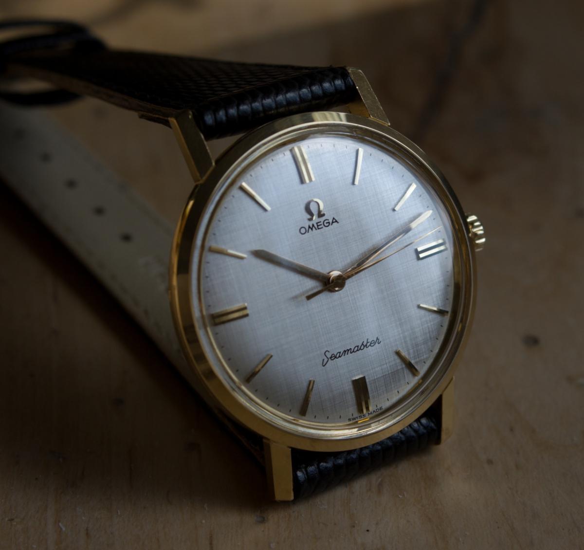

  17. Tak jsem se tady odmlčel. Promiňte. Ale je to hotové! Ve strojku jsem se víc nehrabal, nebudu je nosit a nechtěl jsem to zbytečně trápit. Jdou dobře. Jenom jsem vyměnil rotor. Mám fotky, ale potřeboval jsem zkompletovat trilogii videí, tak jsem to zpracoval na youtube - propaguji hudebního skladatele, našeho přítele. Díky hodinkám si to poslechne víc lidí... Krásný den!
