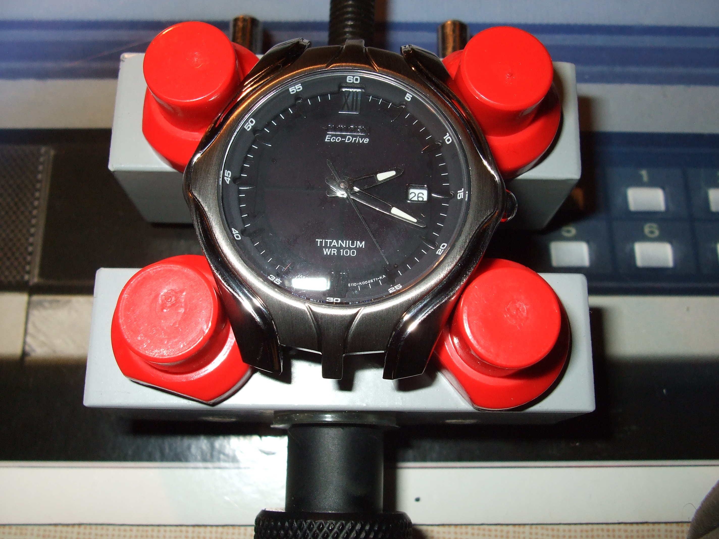

robog Odesláno 28. prosince 2010 Nahlásit Odesláno 28. prosince 2010 Zdravim panov z Chronomagu. Na mojich vraj vodeodolnych WR100 hodinkach CITIZEN sa mi po kratkom pobyte vo vode zarosilo sklicko.Po ich vysuseni mi na sklicku zostali take nepekne skvrny. Tak chcem vybrat strojcek a sklicko vycistit. Len nemozem dat dole korunku. Potreboval by som radu, nechcem nieco poskodit. Prikladam obrazky z vrchu, aj otvorene hodky. Tam ako je ta sipka na demontaz korunkynie je, ako byva na niektorych strojcekoch ziadne tlacitko. Obrazky, zial len z kompaktu. Dakujem pekne za radu. Obsah je dostupný pouze registrovaným uživatelům. Registrace na Chronomag Fórum je zdarma. Pokud již registraci máte, přihlaste se, prosím. Obsah je dostupný pouze registrovaným uživatelům. Registrace na Chronomag Fórum je zdarma. Pokud již registraci máte, přihlaste se, prosím.
Bask Odesláno 28. prosince 2010 Nahlásit Odesláno 28. prosince 2010 Mam taky pocit, ze zahada bude v tom kruhovom otvore na ktory ukazuje ta mala sipka. Mal by v nej byt pliesok s malinkou jamkou, na ktory treba zatlacit. Ta jamka by mala zamedzit sklznutiu nastroja. Chcelo by to lepsie foto, najlepsie fotene uplne kolmo. Stretol som sa uz s tym, ze ten pliesok sa pri povitiahnuti korunky schova, takze je mozne na neho zatlacit iba pri zasunutej korunke, ale mozno prave tu je to naopak. Skus.
robog Odesláno 28. prosince 2010 Autor Nahlásit Odesláno 28. prosince 2010 Ďakujem za odpoveď, bolo to presne v tom, ako si písal. Problém vyriešený, sklíčko vyčistené. Mám tie hodky už asi 4 roky, už sú odvtedy moje štvrté, ale aj tak mi robia občas radosť.
