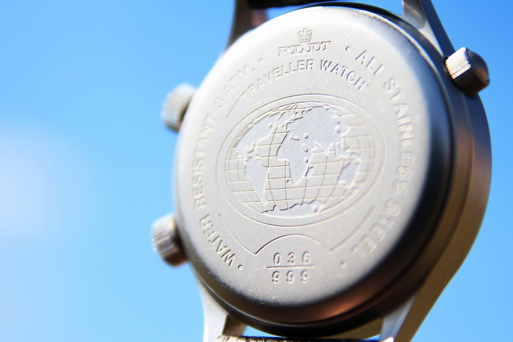

Pár postřehů:
  • hodinky jdou poměrně přesně : -4 až -10 s /den podle stylu nošení
  • budík je aktivní při zasunuté korunce a vypíná se vysunutím (tedy naopak, než u klasického budíku). Vypnout budík v polospánku bohužel není úplně snadné.
  • nastavení času buzení se dá s trochou cviku provést celkem přesně (+- 2 minuty)- spouští se polohou velké ručky s jistou vůlí
  • luminiscence ruček a indexů je dost chabá - cca po půl hodině po nasvícení je ve tmě ciferník černo-černý...
  • vnitřní GMT luneta je otočná. Pokud to dobře chápu, tak má fungovat tak, že si svoje aktuální časové pásmo natočíte na polohu velké ručky a odečítáte čas v uvedených městech reprezentujících různé časové zóny.Nicméně v praxi to úplně nemůže fungovat, protože:

  • hodinky jsem kupoval přes poljot24.de a byl jsem maximálně spokojen. Reakce na emaily v hodinách, kurýr zvonil u dveří dva dny po obědnání a platbě kartou. Pozor: platba není online jako u vlakové jízdenky nebo aplikace do telefonu, prostě pošlete (zřejmě) nezabezpečeným formulářem číslo své karty...
  • řemen je mi trochu malý (obvod zápěstí 18,8 cm), ale to je asi moje chyba, že jsem neřešil předem při koupi
Celkově jsem spokojen, v dané cenové kategorii:
+ přesnost strojku
- luminiscence
A na konec pohádka z prvodního dopisu (překlad z angličtiny):
?... kalibr je produkován firmou Poljot v Moskvě. Jsou používány originální švýcarské strojky, které byly prodány ze Švýcarska do Ruska v sedmdesátých letech (tedy v době, kdy byly populární Quartzové strojky a nikdo nepředpokládal, že se mechanické kalibry opět vrátí na výsluní...)?
Za fotky děkuji fotografce a příležitostné chronomodelce Lence (obvod zápěstí 15,7 cm).
