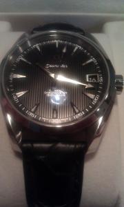

Mathauscz Posted November 15, 2013 Report Posted November 15, 2013 Nenašel jsem podobné téma, tak se ptám tady k ciferníku. Omega Seamaster aqua terra ciferník s vystouplými indexy mě lehce znepokojuje. Na pozici 5,6,7 hrot minutovky "ryje" po těchto indexech a stopa už je při bližším pohledu viditelná. Máte s tímto někdo zkušenost? Předem dík za odpověď.

flagolo Posted November 16, 2013 Report Posted November 16, 2013 Zvládl by jsi udělat fotku? Určitě by bylo zajímavé to vidět.

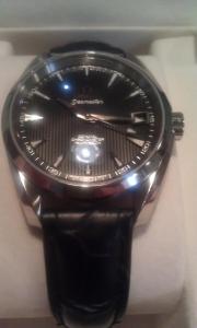

Mathauscz Posted November 16, 2013 Author Report Posted November 16, 2013 Neumelecky mobilem. Zrcadlovkamlepsi, ale nwni jak nacpat do pc... Images are visible only to registered users. Please register or sign in to enable full experience. Images are visible only to registered users. Please register or sign in to enable full experience.
sashator Posted November 16, 2013 Report Posted November 16, 2013 Tak to už je slušná rýha! Minutovka musí být ohlá na špičce nebo špatně nasazená- když se na ni detailně z úhlu podíváš, je nějaké ohnutí viditelné?
Mathauscz Posted November 16, 2013 Author Report Posted November 16, 2013 Na minutovce nevidim vubec nic. Ohnuti, lom, cokoliv. Hodinky predchozi mesice lezely a tohle se stalo za 4 tydny noseni... Ale i tak se lehce predbihaji :-)
