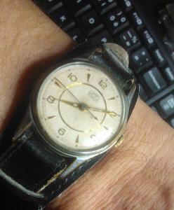

JHonza Odesláno 19. listopadu 2013 Nahlásit Odesláno 19. listopadu 2013 Minulý týden jsem v bazaru potkal tyto hodinky: Zhruba nálezový stav, ciferník po vyčištění.Po natažení a zatřepání chvíli šly, tak šly se mnou.Jedná se o oblíbený zmenšený budík UMF 24-32 (bezkamenový s kolíčkovým krokem). Pouzdro dost odrbané, cifr ve slušném stavu. Podle provedení strojku a designu odhaduji na 1. polovinu 60. let (kalibr se vyráběl podle Ranffta 1963 - 1990). Průměr 33 mm, pouzdro i s dýnkem chromovaná mosaz.Provedl jsem základní operace vyčištění a namazání - do druhého dne se prošly v technickém benzínu (zajímavé je, že okamžitě po namočení se samovolně rozběhly a vydrželo jim to skoro 24 hodin). Poté jsem je namazal značkovým mazivem Brentol 10W-40. Současný stav - chodí s přesností cca 30 s/den, rezerva chodu asi 33 hodin.Cifr absolvoval bramborovou kúru a docela prokoukl (foto je už po pleťové masce).Celkově je zajímavé, že ciferníky i u těchto levných hodinek jsou obecně dost zachovalejší než primácké z téže doby.Až budu mít čas a náladu, pokusím se ještě o kosmetiku pouzdra - tzv. bezproudové niklování (v lázni dříve známé jako Niklík).
