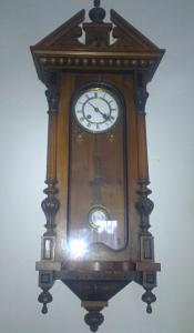

Dávám dokupy půlové bicí pendlovky (značku nevím, na základní desce je pouze osmimístní výrobní číslo), které původnímu majiteli spadly ze zdi, takže stav odpovídal výšce volného pádu.
Jakž takž se zadařilo, hodiny běží pravidelně, ale .......
1) Za 24 hodin se o hodinu předchází. Kyvadlo mám až na doraz dole. Jde to uregulovat i někde jinde než na délce kyvadla? Musel jsem, ač nerad, sahat i do Grahama (byla uštíplá paleta), tak jestli jsem něco blbě nenastavil tam? On se v nich asi už někdo hrabal, místo pendlperka je tam nějaká podivná planžeta evidentně nahrubo ustřižená nůžkama délky asi 2 cm. Napadá mi, jestli tam nemá být delší nebo měkčí.  Poradí někdo?
2) Odbíjení funguje jen do 8:30 . O deváté až dvanácté odbije jen jednou a devětkrát/10x/11x/12x pak odbije při následujícím spuštění o půl hodiny později. Asi se tam tím pádem něco přiohnulo (třeba spouštěcí páka odbíjení byla taky doslova do vývrtky), jen nedokážu vypozorovat co. Tož to je na druhou radu.

Děkuji Pepovi za potvrzení mého laického názoru. Za chvilku letím do Parexa, mám tam objednanou planžetu 60x6x0,1 zakončenou jen na spodní straně, takže budu mít prostor na laborování s délkou a tutově bude měkčí. Ten bastl, co tam je má 0,21 mm tloušťky.
Co se odbíjení týká, je tam systém s dělícím kolem. Stroj sice není signovaný, ale podle toho, co jsem našel na netu, je téměř totožný s GB P42. Přidávám dvě fotky stroje ze strany odbíjecího mechanismu, na jedné je i vidět ta zprčená planžeta.
Tak kdyby Pepu nebo někoho jiného napadlo, kde hledat zakopaného čokla u toho odbíjení, díky předem.

Tož rady jsem se nedočkal, no ale snad mi tu někdo alespoň držel palce :photo: .
Pro fanoušky seznámení s výsledkem:
- zkusil jsem trochu přihnout spouštěcí páku odbíjení. Dosáhl jsem posunutí náběhu z 1 na 7 minut před odbíjením. To je sice správně, ale chybu to neodstranilo.
- tož, vzal jsem na závěrkové kolo mikrometr a ejhle - axiálně házelo o 1,15 mm. Naštěstí ne křivou osou ale přihnutou jednou "loukotí". Po srovnání se chyba odpočtu ale jen posunula z 9.-12. hodiny na 3.-4.
- došlo tedy na zoufalou kontrolu všeho možného, až zjištěno, že nůž závěrkové páky K není v pravém úhlu k páce. S mražením v zádech vzal jsem na ní kleště (je dooost tvrdá) a po srovnání tak o 1-2 úhlové stupně odbíjení počítá jak má. Huráááá.
Takže celková bilance pádu:
- rozbité sklo, zlomená dvířka, bedna na 6 kusů
- rozbitý smalt ciferníku
- ulomený konec pera u osy v pérovníku, hnuté sloupky a přiohnutý roh přední desky
- zohýbaná spouštěcí páka odbíjení, ulomený kolíček na minutovém kole, uštíplá paleta kroku, zohýbané kyvadlo a gong
- hnuté závěrkové kolo a nůž závěrkové páky
- 2 měsíce práce o večerech - teda polovinu času spolklo odhodlávání za něco vzít trochu víc brutálně :mobile:
Výsledek na fotce, Ufff !
