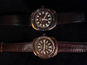

Doriaan Odesláno 7. dubna 2016 Nahlásit Odesláno 7. dubna 2016 Konečně jsem dal dohromady své sporty...ještě nejsou uplně top, je to zatím taková provizorka. Chtěl jsem je bez datumu a je tam samozřejmě kalibr 66 bez datumu.Doufám, že nikoho tím nepobouřím. Omlouvám se za fotky...je to foceno z tel.
Mikefux Odesláno 7. dubna 2016 Nahlásit Odesláno 7. dubna 2016 Můžu se zeptat na technologii výroby ciferníku? Dost by mě to zajímalo.
Hardslimer Odesláno 7. dubna 2016 Nahlásit Odesláno 7. dubna 2016 Nadhera. :-)Uz tady probehl i bastl PS2 Orlik, tak neni duvod k pohorseni. ;-)A taky jsem zvedavy jestli je to udelane na tiskarne nebo jinak.
radorado Odesláno 7. dubna 2016 Nahlásit Odesláno 7. dubna 2016 Mna zaujalo aj puzdro. Je odstraneny chrom komplet? ci sa mi to iba zda?
Doriaan Odesláno 8. dubna 2016 Autor Nahlásit Odesláno 8. dubna 2016 Pouzdro je zbaveno chromu. Ciferník byl takový pokus. Zadal jsem grafikovi návrh, ten to dal dohromady a pak kamarád vytiskl na sitotisku. Je to natištěné přímo na plechovém cifru, který jsem zbrousil.
Doriaan Odesláno 8. dubna 2016 Autor Nahlásit Odesláno 8. dubna 2016 Zkusím nafotit za lepšího svetla. Ciferník vypadá jak z továrny
radorado Odesláno 8. dubna 2016 Nahlásit Odesláno 8. dubna 2016 Jj pofot to viac aj to puzdro nech vidim.
Gepetto Odesláno 8. dubna 2016 Nahlásit Odesláno 8. dubna 2016 Super ,dávam bod za kreativitu,pekný originál.
Doriaan Odesláno 8. dubna 2016 Autor Nahlásit Odesláno 8. dubna 2016 Díky, přidávám lepší foto. Ručičky budou černobílé a armovák bílý.
Honza.manta Odesláno 8. dubna 2016 Nahlásit Odesláno 8. dubna 2016 Hezké, ale měl jsi použít strojek 68, 66 je tenčí a bude ti tam kloktat.
Doriaan Odesláno 8. dubna 2016 Autor Nahlásit Odesláno 8. dubna 2016 Snad budou stačit fotky. Až budou úplně komplet tak vložím foto.
Doriaan Odesláno 8. dubna 2016 Autor Nahlásit Odesláno 8. dubna 2016 Dal jsem tam vložku a zatím nekloktají. Uvidím co udělá čas s něma.
radorado Odesláno 8. dubna 2016 Nahlásit Odesláno 8. dubna 2016 Uz davnejsie som rozmyslal z jedneho vraku humberta urobit mosadzne puzdro, ale nejak sa mi nechcelo ale ked to vidim tak sa asi do toho pustim. Ako si isiel na odstranenie chromu? Chcemicky, alebo mechanicky?
Doriaan Odesláno 8. dubna 2016 Autor Nahlásit Odesláno 8. dubna 2016 Odstraňoval jsem mechanicky. Jde to relativně dobře, jen je potřeba dat pozor ať je nezaoblíš. Zkoušel jsem je i pomoci čpavku zatmavit což jde, ale více se mi líbí tak to.
