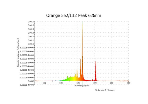

Miniaturní GTLS se vyrábějí v širokém sortimentu barev - zelená, žlutá, tři odstíny oranžové, červená, bílá, dva odstíny modré, fialová, růžová.
To co lidské oko interpretuje jako jednu barvu, může ve ale ve spektrometru vypadat trochu jinak.
Význam těchto dat pro kompatibilitu osvitu s pilotními brýlemi nočního vidění NVG bude detailněji popsán v kapitole 8. Přesto jsou v této kapitole pro lepší představivost zobrazeny výsledky měření na spektrálním radiografu pro zelenou bravu a pro dva rozdílné odstíny oranžové.
