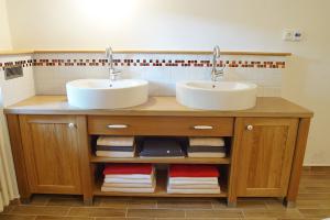

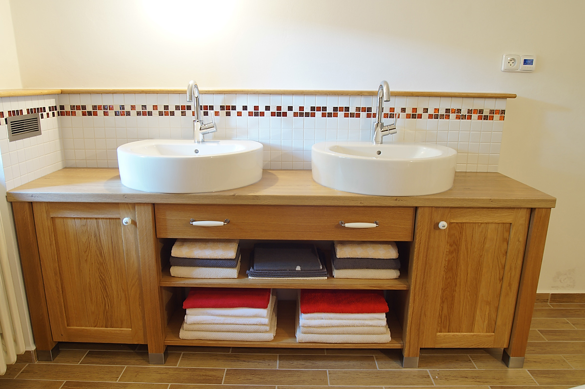

  3. Já jsem taky vyučenej truhlář a dělám to ještě pořád. Akorát to mám přesně obráceně, dělám tak 90 % masiv a 10% lamino, letos jedna kuchyň z lamina jinak samý masiv. I tu velikou vestavěnou skříň z masivu, co tu long zmiňoval, že se bude kroutit jsem dělal a v poho, jen se musí trochu vědět čemu se kde při výrobě vyvarovat. Teď jsem dodělal třeba tohle:

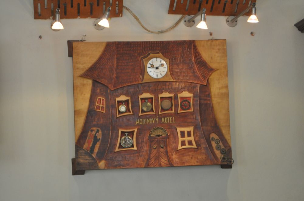

  11. Hodinový hotel
