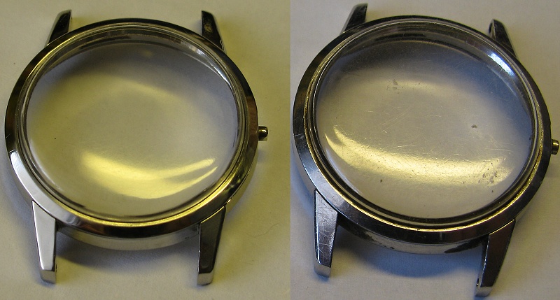

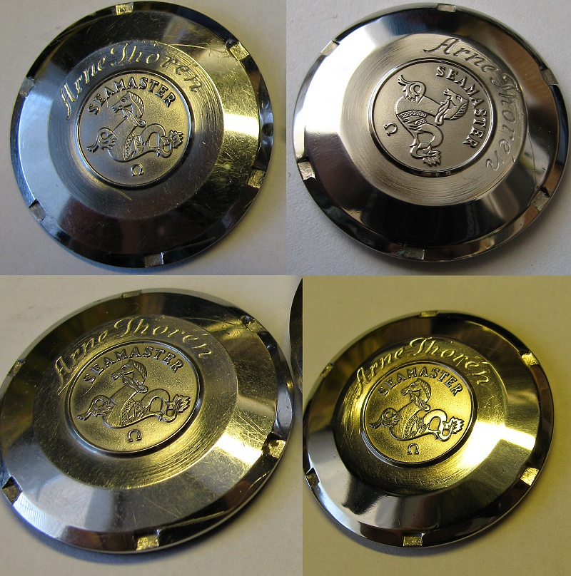

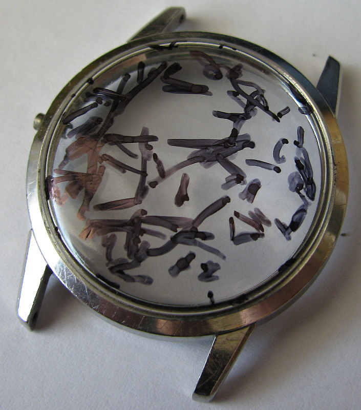

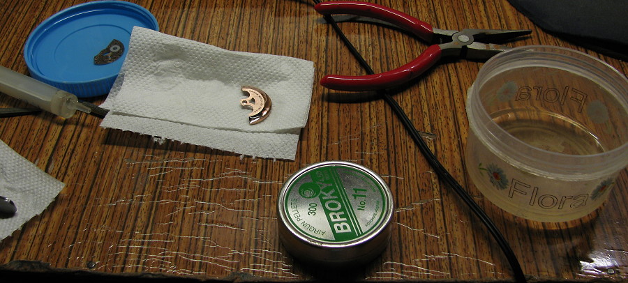

  16. Tak zase o kousek dál. Dnešní dopoledne, viz fotky. Použité prostředky: šmirgl 1000, 1500, 2000, velká stojanová vrtačka s plstěným kotoučkem, silichrom. Sklo by se opravdu mělo vyndat, měl jsem potíže s kotoučkem. Ale sklo nechci rozbít, je originální. Dělal jsem, co jsem mohl. A teď babo raď. I když povrch vypadá krásně - lépe, než na obrázcích, plstěný kotouč s voskem za sebou zanechal mini škrábance. Je to sice jako zrcadlo, ale při určitém úhlu vidím škrábnutí - hlavně, když jsem potřeboval vyleštit nějaký roh, škrábnutí rázem jdou jiným směrem. Čím to vyleštit? - silichrom je moc hrubý... Zubní pasta k ničemu. Zadní strana houbičky udělá jenom katastrofu.
  17. GRRR!!! Nejde mi vyndat sklo, ani přední ráfek. Abych sklo a pouzdro vyleštil, potřebuji to rozebrat. Strojek jsem vyndával spodem přes dekl. Nevím, jak bych to mohl rozebrat. Očividně to nějaký ráfek má (v oblasti ráfku to není spojené mezi "uchy" a samotným pozdrem, pouzdro nevypadá, že je z jednoho kusu). Bohužel, ať tlačim jak tlačim, sklo nevypadává, ráfek se nehne.. Co s tím? Díky M

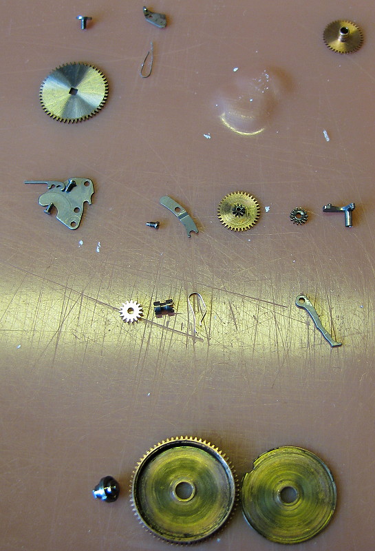

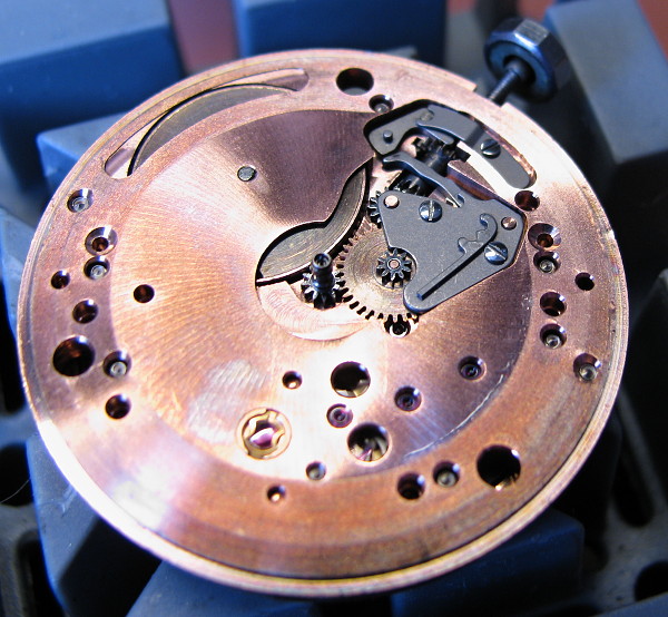

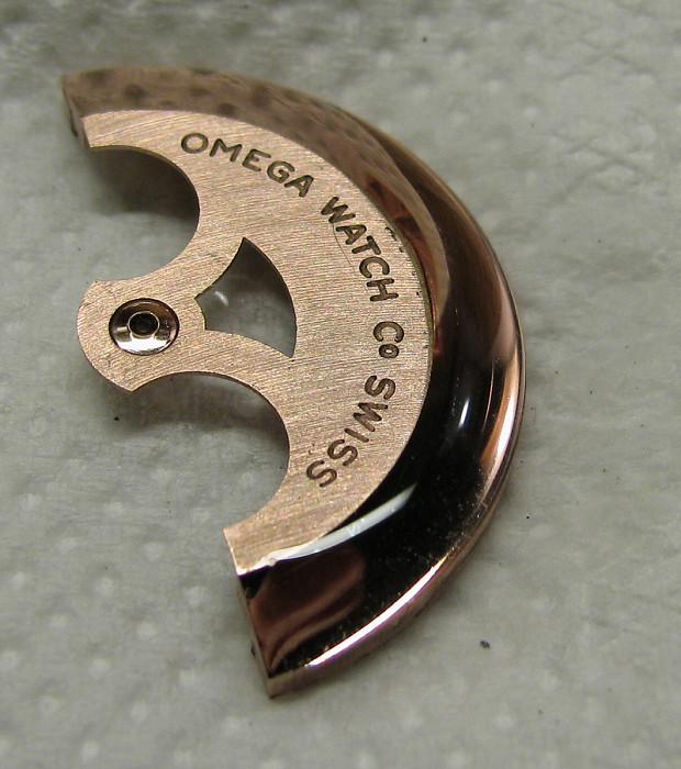

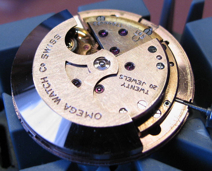

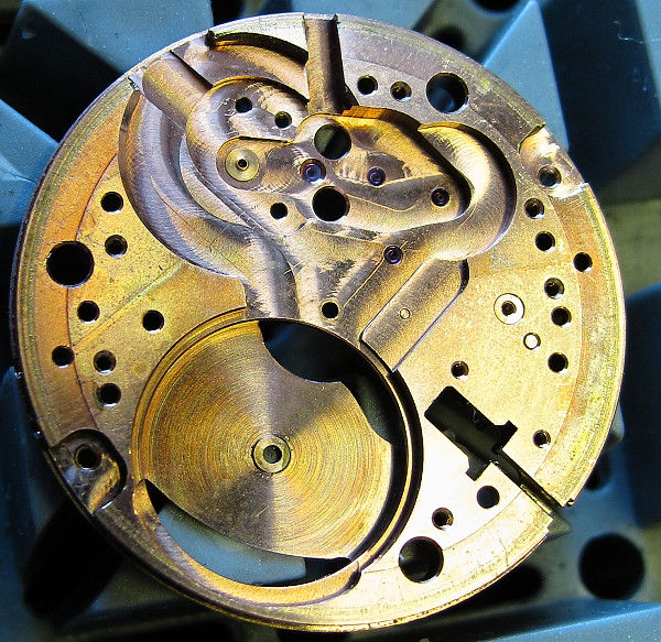

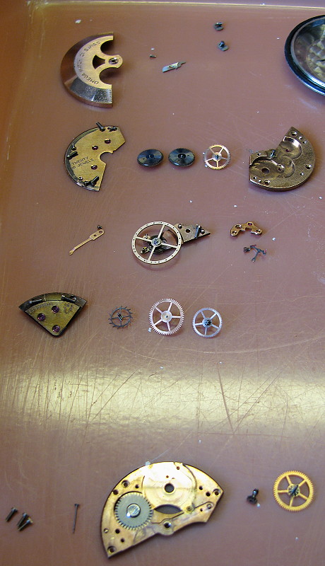

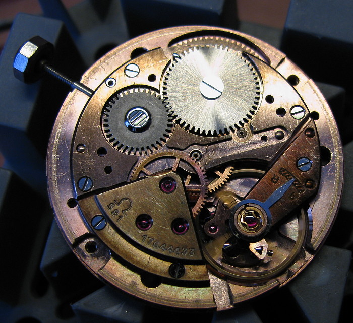

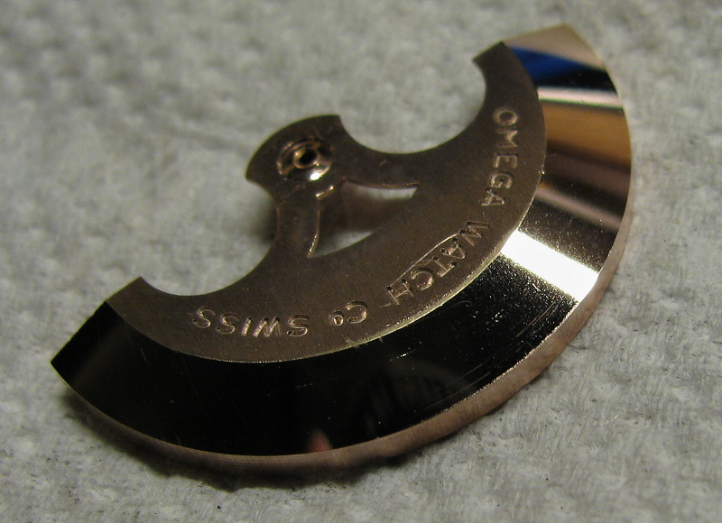

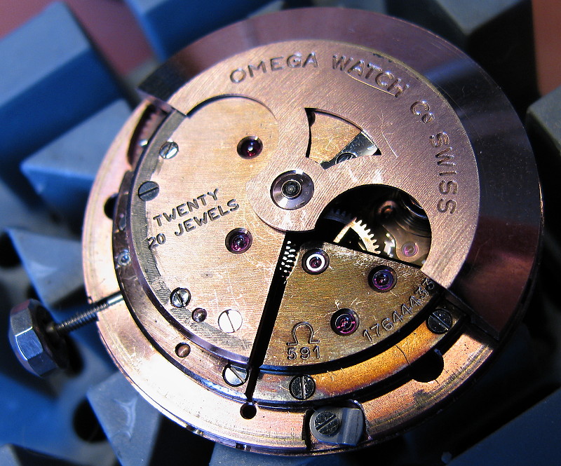

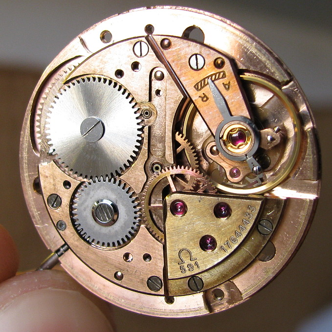

  21. Zdravíčko. Co je tedy nového. Včera večer jsem ty střeva z Tordíka vykoupal v benzínu a červeně pozlacené díly jsem hodil na pár vteřin do kyseliny. Subjektivně to trošku pomohlo, ale nechtěl jsem je odzlatit úplně, tak jsem neriskoval delší dobu. Dnes ráno jsem provedl sborku. Hodinky fungují, vesele tikají. Ale... Potřebuji dva díly: 591 1110 a 591 1451. Kde je sehnat? Mám dojem, že cal 590 je totožný, takže mohou být i z něho... U těchto hodinek je 1110 prasklý a 1451 totalně odřený (je to držák závaží automatu a proto se to tak kynklá). Takže na pár dní budou hodinky jen tak ležet, než seženu součástky. Mezitím bych se mohl pustit do pouzdra... Zjistil jsem, že sklo je ještě původní. Odpovědi: RMX: Na ebayi to není. Díky moc za rady. Z péra to šlo krásně otřít toaleťákem... :-D Kdybych věděl, jak a čím to vyříznout, tak si to udělám. Jinak Boukala mám doma, potom nějakého Sladkovského, a ještě knížku od Martínka-Řehoře. SOZ: Ne, nejsem hodinář. Studuju klavír na hamu. Jelikož tam všichni choděj do hospody chlastat a já jsem abstinent, řekl jsem si, že místo toho chlastání budu dělat něco jinýho. Mno, a tak jsem začal sbírat zlaté hodinky. :-D A tak nějak to volně přešlo do hodinařiny. Ricous: Hlavní je nářadí. Když jsem ještě neměl nářadí, tak jsem zničil asi troje hodinky... :-) Prostě jsem urval vše, co se dalo a obvykle to skončilo urvaným vláskem :-D...

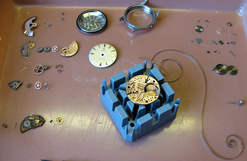

  22. Rozšířím svůj koutek samomluvy... Dnes jsem s nedočkavostí provedl kompletní rozborku Tordíka - těch prvních Seamasterů... Nějak se jim přes noc spravil chod, zřejmě strašně dlouho nešly a byly zatuhlé. Nuž, přes noc začaly tikat přesně. Když jsem je rozdělával, již jsem věděl, že tam bude problém v závaží automatu. Ale nevěděl jsem, že na mě vykoukne prasklé tělísko natahovacího mechanismu (nevím, jak to mám pojmenovat, takový ten kus železa, co kreje a drží kolečka mechanismus nátahu a ještě pruží). Dále šlo všecko podle plánu, až na pár kekelů ve strojku a oxidaci součástek. Dále byla uvolněná zarážka na kole pérovníku - jenom vypadlo pérko. Překvapilo mě péro - ještě nikdy jsem neměl otevřený pérovník u automatu a po tom, co na mě vyskočil uzel místo péra, jsem se zděsil. Naštěstí jsem systém snad pochopil. Nějaké ty fotky tu taky jsou... Na závěr 3 otázky: Čím odstranit onu oxidaci? Leštít? Brousit? Namáčet v benzínu, nebo kyselině? - kyselina na čištění zlata mi minule úplně sežrala pozlacení... Kde sehnat onu pitomou prasklou součástku? Barbarská věta: Neříkám, že by tam byla extra zvlášť potřeba. Prostě, kdyby někde byla, tak si ji vezmu, aby to bylo komplet... Péro v pérovníku: namáčet do benzínu, aby se vyčistilo? Použít nějaký olej na konec? Díky Mirek

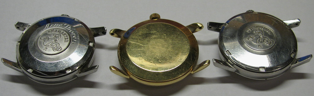

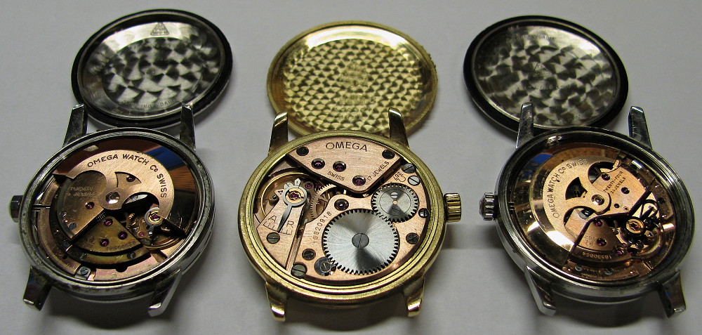

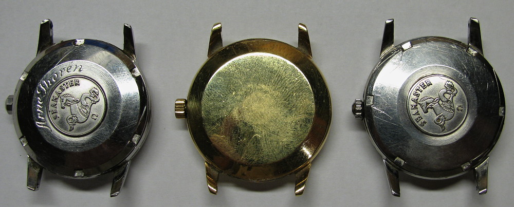

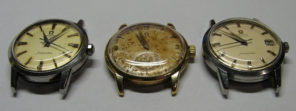

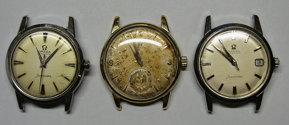

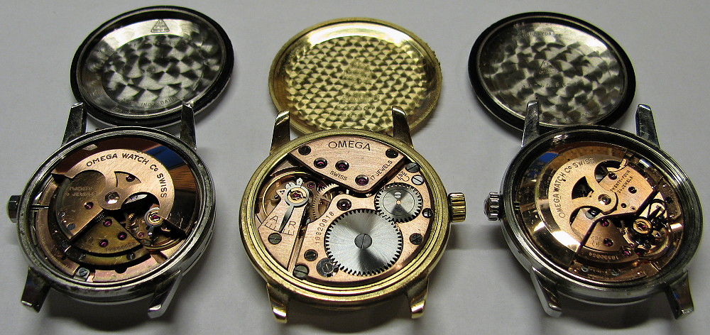

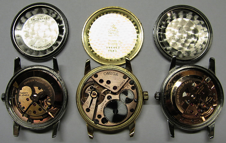

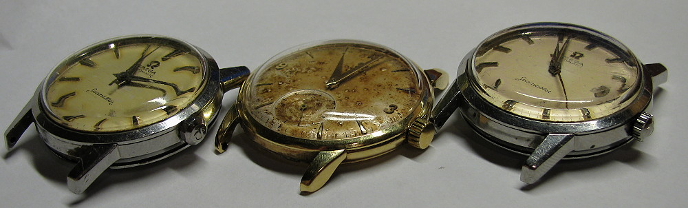

  23. Zdravíčko. Případám si jako blázen a páni hodináři mě to jistě potvrdí. Po spravení asi 20 kapesních hodinek, převážně s cylindrem, ale i dvoje IWC, jsem dostal skvělý nápad. Vyhledal jsem si a koupil jsem 3 velmi levné hodinky Omega, o kterých jsem věděl, že budou potřeboval velkou péči. Dnes přišly. Rád bych se tu s vámi podělil o mé snažení, které může, či nemusí vyjít. Je možné, že s tím v polovině seknu a uzavřu toto téma... Zároveň se zde budu ptát, jak co udělat. Takže, jdeme na to! Hezky zleva do prava. 1) Omega Seamaster Automatic - krycí jméno: Tordík - 1960, 34mm, SS, cal. 591 20 kamenů v jakémsi chodu. Zjištěné závady: šíleně se předí, uvolněné závaží automatu - od toho je ten černý pruh na strojku, mapky na ciferníku okolo indexů, celkově poškrábané a špinavé pouzdro a poškrábané sklo 2) Omega - krycí jméno: Guldík - 1958, 35,5mm, zlato 18k, cal 267, v perfektním chodu a naprosto originální a snad ani neopravovaný - na zadním plášti nejsou žádná čísla oprav, jde přesně Zjištěné závady: totálně zkorodovaný ciferník, ručky zašlé, lehce poškrábané a hoodně špinavé pouzdro. 3) Omega Seamaster Automatic - krycí jméno: Emil - 1961, 34mm, SS, cal. 562 24 kamenů, mikroregulace, v jakémsi chodu. Zjištěné závady: šíleně se pozdí, šedočerný mastný kekel od potu okolo korunky a kejda ve strojku, že by jeden brečel, ciferník zřejmě začíná ze spodu korodovat - jsou vidět výstupky, jinak ok. Celkově poškrábané a špinavé pouzdro a poškrábané sklo Držte mi palce. Budu se do toho pouštět postupně, nemám mnoho času...
  24. Jop. Ještě drobná rada.. V Bauhausu mají šmirgly pouze do hrubosti 1000. Zato za to chtějí asi 8 nebo 9 českokreditů. Doporučuji speciální chemickou drogérii ve Zlatnické ulici! Krom šmirglů do hrubosti 2000 tam mají i DOKONALÉ prostředky na čištění zlata a všemožnou chemii...
