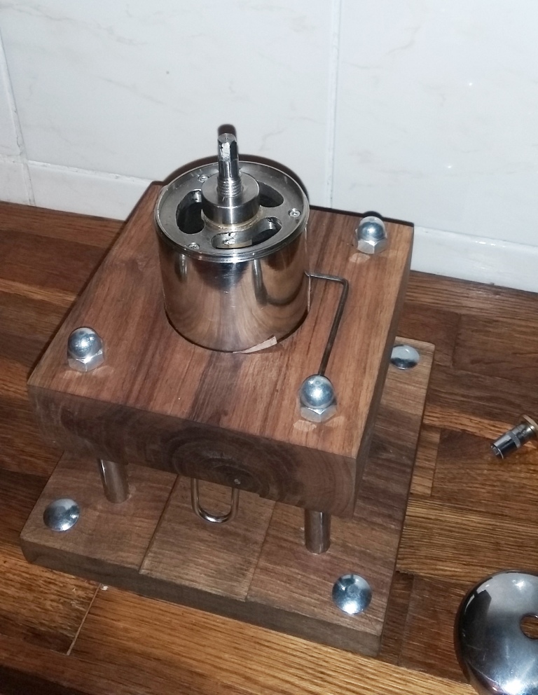

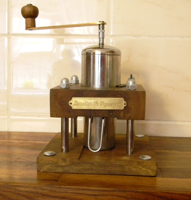

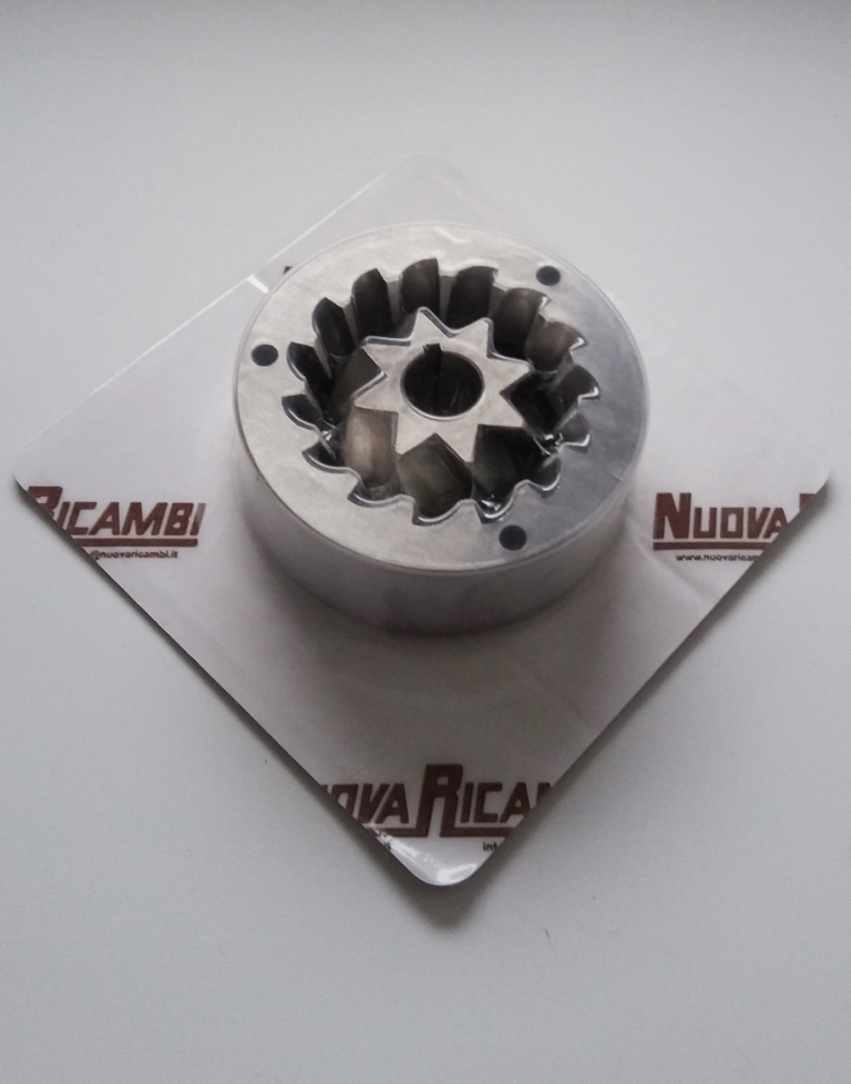

  4. Ahoj Pretoze som nemal v plane robit viac kusov, tak vykresova dokumentacia nie je, len par nacrtov so zakladnymi rozmermi. Cele telo je z nerezu, zaklad je hrubostenna rura 75/40. Hriadel je ulozeny v dvoch bronzovych klznych loziskach, nad a pod mlecimi kamenmi. Jemnost mletia sa reguluje maticou s aretaciou. Do zasobnika sa zmesti asi 50 g kavy. Ako ste si asi vsimli, zomleta kava pada do obycajnej nerezovej salky. Mlecie telesa Mazzer
  5. Po sklamani s mlyncekmi Hario, alebo Porlex som kupil mlecie telesa na Mazzer Robur 71 mm a zvysok dorobil sam. 25 g kavy zomeliem na par otoceni kluky.

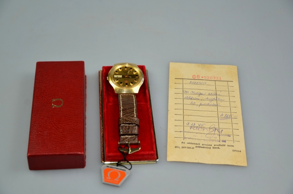

  11. Je zaujimave, ze presne tolko v roku 1975 stali aj ladickove Omegy cal. 1260

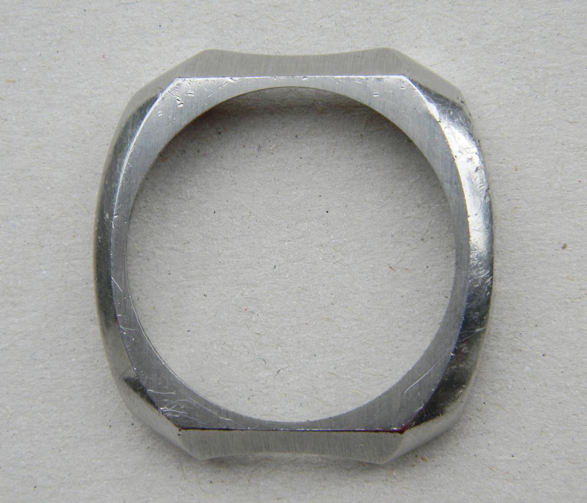

  20. Nakoniec som skončil pri zrnitosti 180, ale ešte musím popracovať na udržaní smeru brúsenia rovnobežne s osou púzdra.

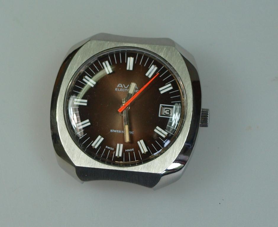

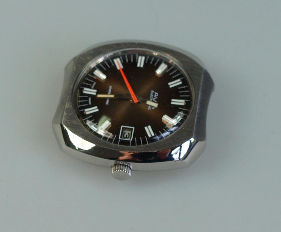

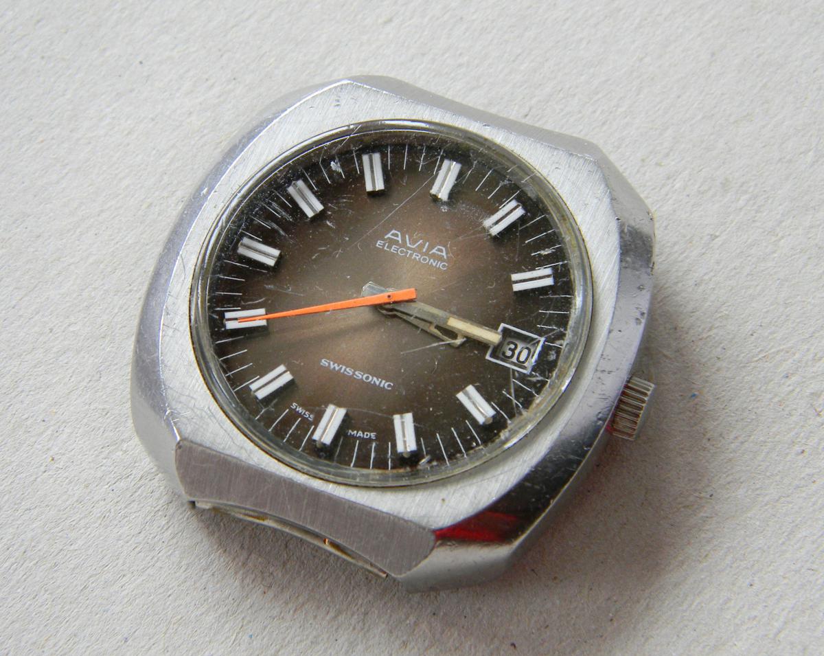

  21. Ahoj Brusenie mi zabralo asi tri hodiny , ak nepočitam experimentovanie s roznymi drsnosťami brusneho papiera, aby som dosiahol ten spravny vzhľad. Armovane skličko je normalne plastove a ako darca poslužil iny kus, čo mam na organy. Vybrusil a vyleštil som ho podľa už mnohokrat opisovanych postupov.
  22. Keď sa mi pred časom dostal kvoli nahradnym dielom do ruk konvolut elektromechanickych hodiniek, prevažne s kalibrom ESA 9154 , tiež som sa rozhodol vyskušať svoje brusičské umenie. Vybral som si niekoľko kusov s oceľovými púzdrami a začal som jednými Aviami. Hlavne preto, že stroj, sklíčko a viečko boli v uzavretom module, na ktorý sa púzdro nacvaklo pomocou tvarovaného dratu, ako luneta na Igenoch. Pretože ťukance boli pomerne hlboké, začal som zlatníckym pilníkom, ktorým som odobral potrebný materiál. Plochy som potom brúsil brúsnymi papiermi o zrnitosti 400, 800, 1500, 2500 . Leštené plochy som dokončil zelenou lapovacou pastou. Paradoxne najviac som sa vytrápil s hornou brúsenou plochou, pretože chvíľu mi trvalo, kým som našiel tú správnu zrnitosť, aby zábrus mal správnu drsnosť.Aj tak s tým ešte nie som celkom spokojný. Armované sklíčko bolo prasknuté, takže som ho musel vymeniť za iné, bohužiaľ rovnaké ploché som nezohnal.

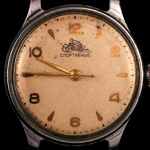

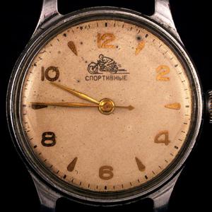

  24. Tych motivov so športovcom bolo viac, u nas su najbežnejšie bežec a plavec, ale su aj s motorkarom a asi najvzacnejši je s rychlokorčuliarom.Ten som naživo ešte ani nevidel. Ďalšie varianty cifernikov na sportivnych pozri napr na http://www.ussrtime.com/start.html

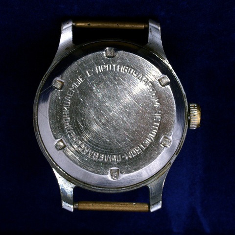

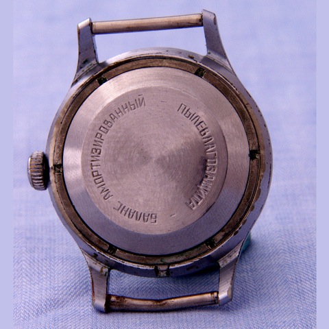

  25. Ahoj Na Sportivnych sa použivali dva druhy viečok. Jedno bolo klasicke skrutkovacie so zarezmi na otvarak, druhe malo prevlečnú maticu. Puzdro na taketo viečko sa pozná podľa zarezu medzi nožičkami, do ktoreho zapadol vybežok viečka. Do vody by som ich určite nebral, neboli na to určené. Krkolomný výraz " pylevlagonepronicaemye " vyrazený v azbuke na viečku sa u nas prekladá ako " prachotesné " . Čiže do vody radšej Amfibie.
