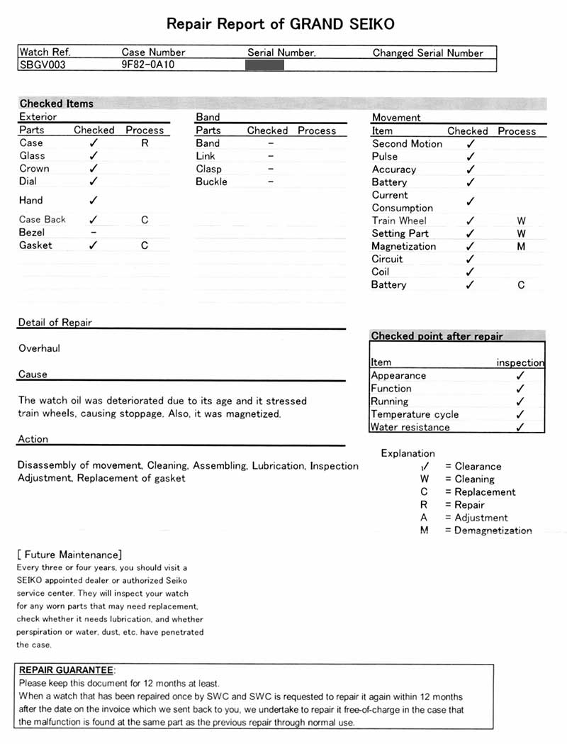

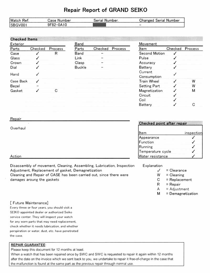

Tie quartzy sú staršia generácia, 9F82A. Predpokladám, že ešte nemali všetko vychytané ako pri novších 9F6x. Do SBGV001 som prehadzoval aj elektroniku z rozbitých 9F62A. Elektronika z 9F62A tiká presnejšie ako 9F82A, čo môže byť aj tým, že za tých skoro dvadsať rokov kryštál v 9F82A zostárol až tak, že som to už nijako nedokázal skorigovať doladením kapacitného trimra. Čo sa týka SBGC001, pred časom som sem dával iba tieto fotky: http://forum.chronomag.cz/index.php?/topic/43039-grand-seiko-spring-drive-chronograph/page-2&do=findComment&comment=719549 http://forum.chronomag.cz/index.php?/topic/43039-grand-seiko-spring-drive-chronograph/page-3&do=findComment&comment=719634 Namiesto toho, aby som sem vypisoval dlhé eseje sa radšej venujem rodine. Starší 2,5-ročný syn už od dvoch rokov pozná celú abecedu a arabské číslice, pomaly si začína utvárať solídne chápanie času; minulosti, prítomnosti, budúcnosti. Keď silou-mocou niečo okamžite chce, vyberiem jednoduché hodinky s kontrastným ciferníkom a vysvetľujem mu, že musíme počkať povedzme 8 minút a spoločne odpočítavame. Ukľudní sa a zrazu sa s ním dá racionálne vyjednávať
SBGV001 som mal komplet rozobraté, aj som ich zložil, to dokáže snáď hocikto. Niekto sa v nich vŕtal už predo mnou, tak som nemal veľmi čo stratiť. Ani mi nenapadlo, že tie problémy s dátumovkami by mohli súvisieť s magnetizáciou. Bolo mi ľúto vyhodiť dvoje quartzy, preto som ich poslal do servisu, i keď tú cenu tiež považujem za riadne premrštenú. Btw, za rok/dva pošlem na overhaul aj chroná...

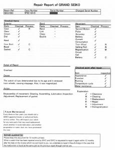

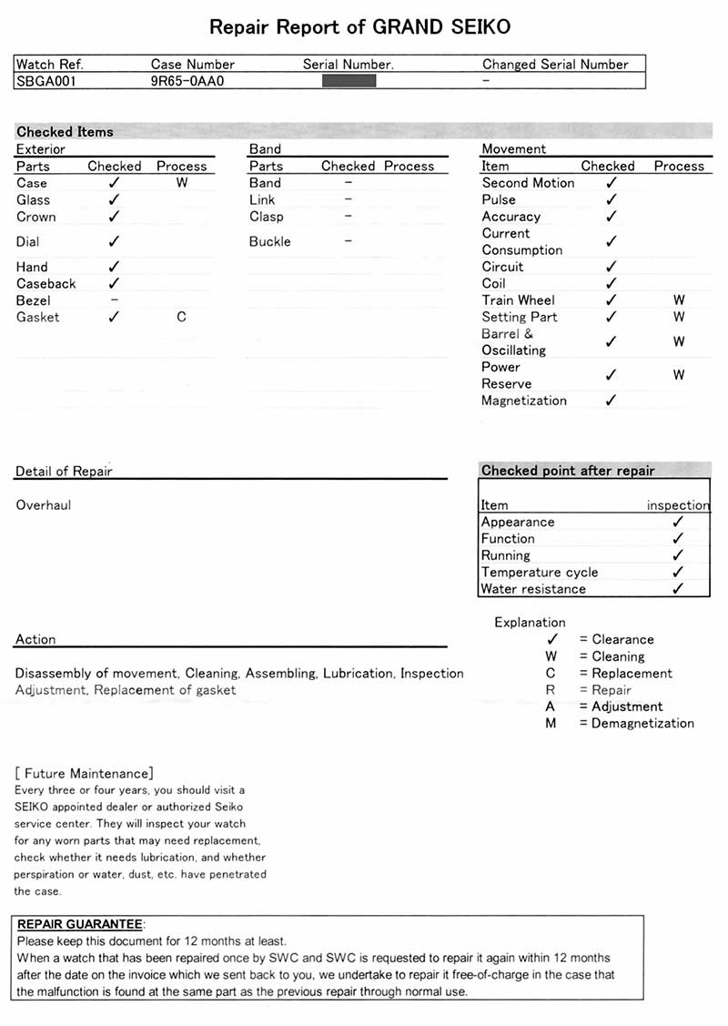

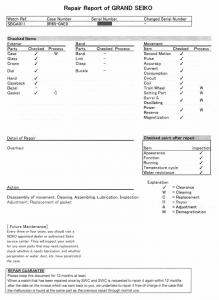

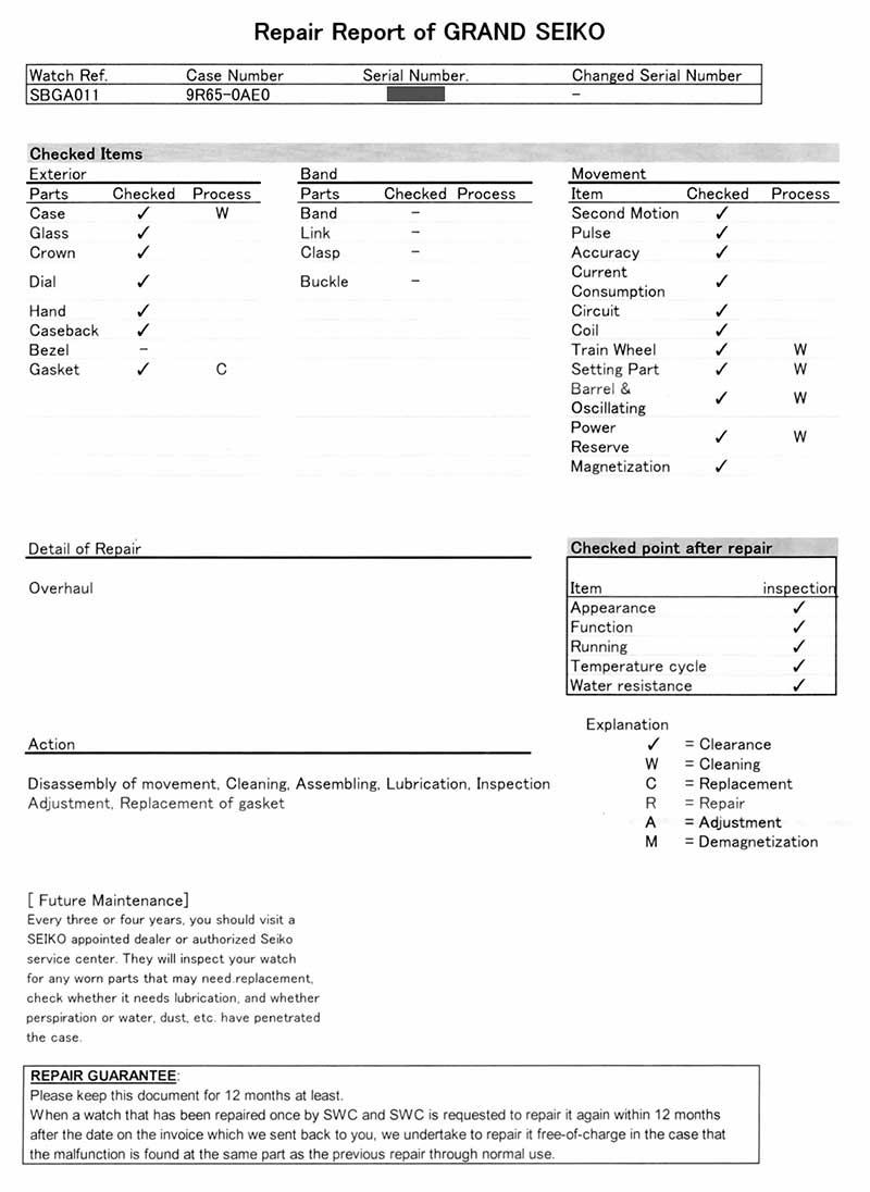

Snowflaky mám tuším od októbra 2011, kupoval som ich ako nové, no minulý rok sa z čista jasna bez zjavného dôvodu zastavili. Champagne SD a quartzy sú secondhand, takže je irelevantné, kedy som ich nadobudol. Champagne SD mali už od kúpy drobný problém s korunkou a oba quartzy príležitostne štrajkovali pri automatickom posune dátumovky o polnoci. Quartzy som veľmi neriešil, Champagne boli prakticky bezproblémové, no zaseknutie mojich obľúbených Snowflakov ma konečne donútilo rozhýbať sa a zaniesť ich do servisu. Chalani z Weiner Watch Group majú vyslovene blbé otváracie hodiny, a tak hodinky skončili u Schwödt Uhren. Oprava trvala cca 3 mesiace - od 24. 10. 2013 do 23. 1. 2014. Maximálna cena opravy bola dohodnutá vopred, finálna cena bola nakoniec o nejaké 3 stovky nižšia. Očakával som, že hodinky budú vyleštené do skoro-pôvodného stavu, no nestalo sa tak. Našťastie, zdá sa, že všetko ostatné je už v poriadku. Prikladám aj skeny reportov a časť dnešného "e-maila".
Ok, tak práve dnes sa mi vrátili 4 overhauled GS z výletu v JP: SBGA001, SBGA011, SBGV001 a SBGV003.
