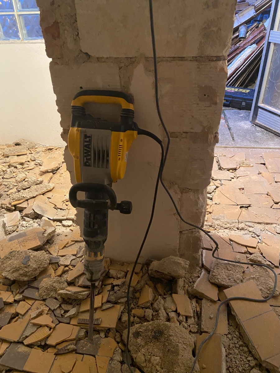

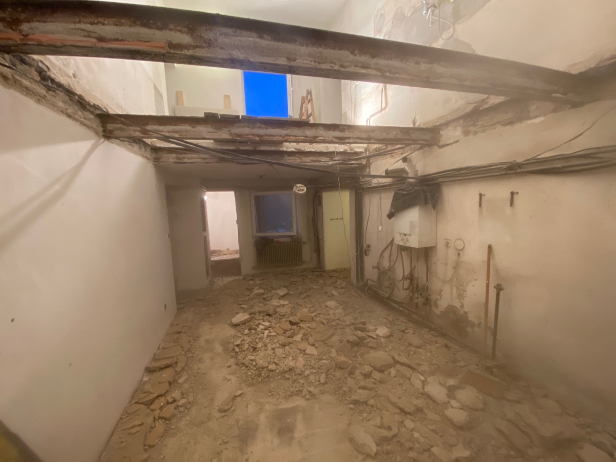

  9. Ahoj, koupil jsem dům a beru to z gruntu, viz foto Nemate někdo možnost koupit se slevou zařizovací předměty do koupelny? Chystám se koupit třeba “chytré” wc s bidetem od Geberitu nebo Grohe, ale nikde mi zatím nechtějí udělat dobrou cenu…případně i stavební materiál a vše okolo ( vc koupelny, kuchyně, všechno :-)). diky!

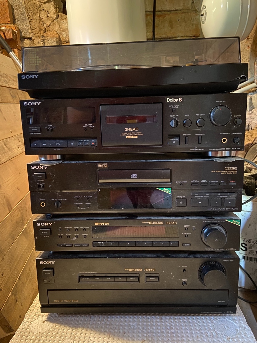

  10. Ahoj, neporadil by mi jestli má toto ještě nějakou cenu? Dostal jsem se k tomu, tak než to začnu umyvat přehrávač vinyl je nejakej tuklej v rohu, ostatní jsem i zkoušel zapojit a vše svítí, vše se otevírá. K repro jsem zatím nepripojoval… nebo to mám rovnou vyhodit? přijde mi to tak trochu skoda a soudě dle váhy to bylo jako nový i celkem drahy
