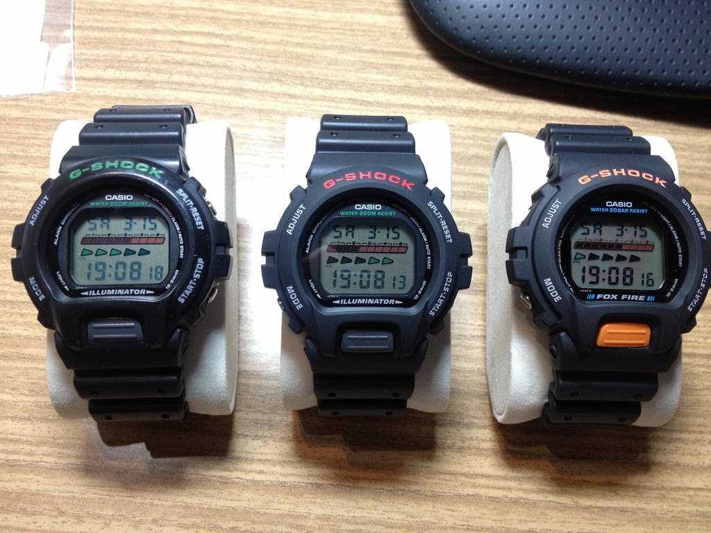

  4. pribudlo doma 2x DW 6600 a 1x DW 6600B

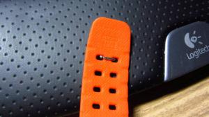

  9. moja mala uprava ktora riesi posuvanie drziaku remienka (neviem presne slovsnky vyraz). zatial funguje ok. ohnuty antikorovy drot do tvaru D aby neskriabal remienok. byva to problem mudmanov a vela ludi ti to nechvali. tak ak niekto ma mudmany ma moznost na inspiraciu:

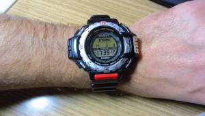

  13. konecne po dlhsej dobe som dokoncil PRT-40. vylestene sklo a namalovane napisy. moje prve malovanie ale nie je to 100% pretoze uz je okolie zodrane a poskriabane a napisy su plytke. ale myslim ze lepsie ako to bolo. este vymenit zadne tesnenie a zhanat oroginal remienok. par foto

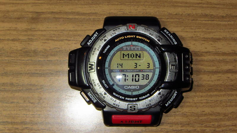

  15. dnes som sa konecne odhodlal otvorit PRT40. co ma najviac hnevalo bolo poskrtane sklicko a spinave hodinky- to dost neznasam ked sa mam bat ci mi hodinky s ruky neodnesie stado bakterii alebo zvieratiek. tieto bolo dost spinave este musim zohnat tesnenie a chcel by som obnovit farbu na popiskach pri tlacitkach.

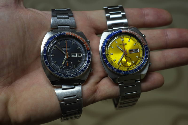

  19. dik. schvalne som nechcel davat tu lepsiu lebo tie zlte su prelestene a chcel som aby nieco bolo vidiet original pouzivane lebo aj remienok je novy (nahrazka originalu) ale chcem este postavit jedny a na tie nezozniem asi vsetky diely original tak tam pouzijem tu najlepsiu lunetu aby to vyzeralo ako nove cele. nieco takto by som rad- i ked moje nebudu v takom stave novom obrazok z www.watchuseek.com

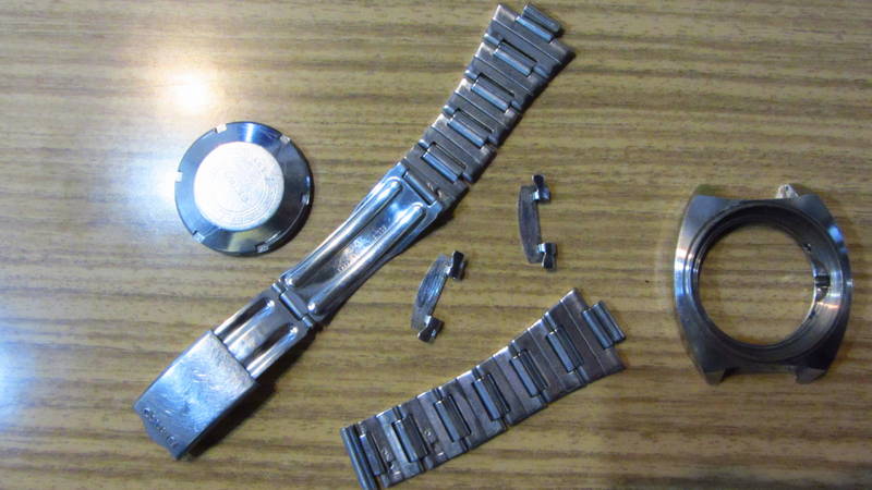

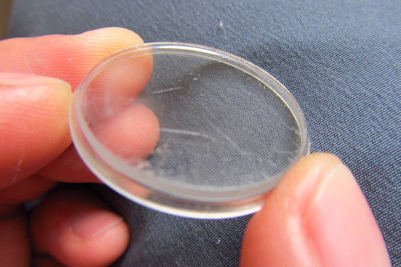

  22. i ked uplne uplne nove hodinky ale pre mna prirastok do malej zbierky. po asi 3 rokoch co som kupil trocha zanedbane 6139-6000. odvtedy lezali v skrini v krabici lebo akosi nebolo casu a velmi sa mi nechcelo zhanat veci kedze tu v europe to nie je lahke. konecne teraz cez zimu som sa odhodlal a zacal zhanat tesnenia a sklo ktore bolo v zlom stave. skusal som ho vylestit ale uz bolo znacne poskodene a dokonca mi padlo a vylipilo sa z neho. takze riesenie bolo jednoznacne- kupa noveho. original sa uz nerobi tak to je nahrazka. strojcek bol podla predajcu ok a vycisteny takze nebol dovod ho davat servisovat. cifernik, rucicky a vsetko ostalo original (nie som si isty s remienkom ci je presne z tohoto modelu ale iny original nemam). vymene je len sklicko a vsetky tesnenia. jedny uz mam ciastocne repasovane 6139-6002 http://forum.chronomag.cz/index.php?/topic/39088-moja-prva-renovacia-seiko-6139-6005/ preto som chcel tieto nechat uplne v original stave (ani nelestit). este by som chcel s bielym (striebornym) ciselnikom aby bola zbierka cela. ale to bude asi na dlhsiu dobu zohnat na to ciselnik lebo este jeden strojcek mam. cas ukaze. niekolko foto z repasovania: jeden obrazok skocil z konca doprostred:( ale hadam to nevadi

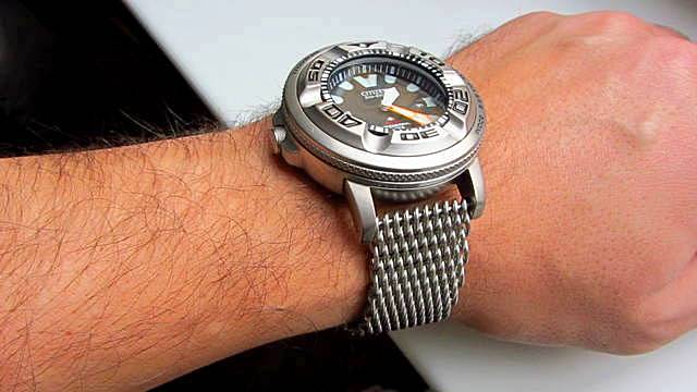

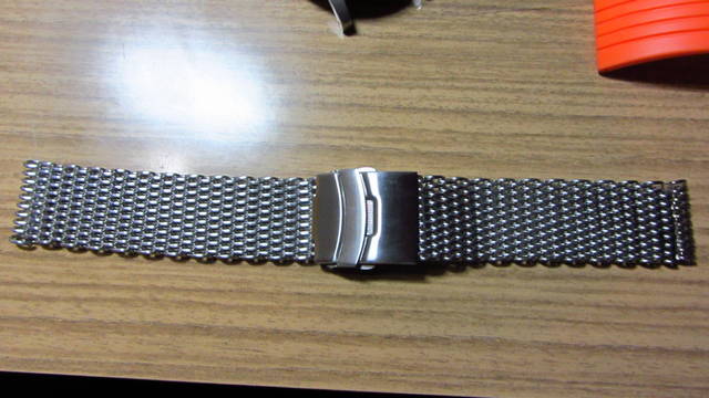

  23. prisla ocakavana obalka dnes rano z kanady. pred 2 tyzdnami som na ebay vydrazil mesh remienok od wjean28 znamy na hodinarskych forach vyrobou tychto remienkov. ma dobru cenu proti konkurencii ci je ale podmienene tym ze ked sa remienok skrati sa uz neda nadrobit. takze len na jednu velkost alebo na mensiu ruku. nebol som si isty ako to bude vyzerat na titanovych hodinkach ked je to ocel ale myslim ze to nie je zle. je dost tazky- oproti hodinkam. pri zmensovani je potrebne pouzit maly rezaci kotuc (priama bruska) ale aj tak to ide zle rozobra. rezal som to na 2x aby som tom nahodou neurobil kratke. tu je niekolko obrazkov:
