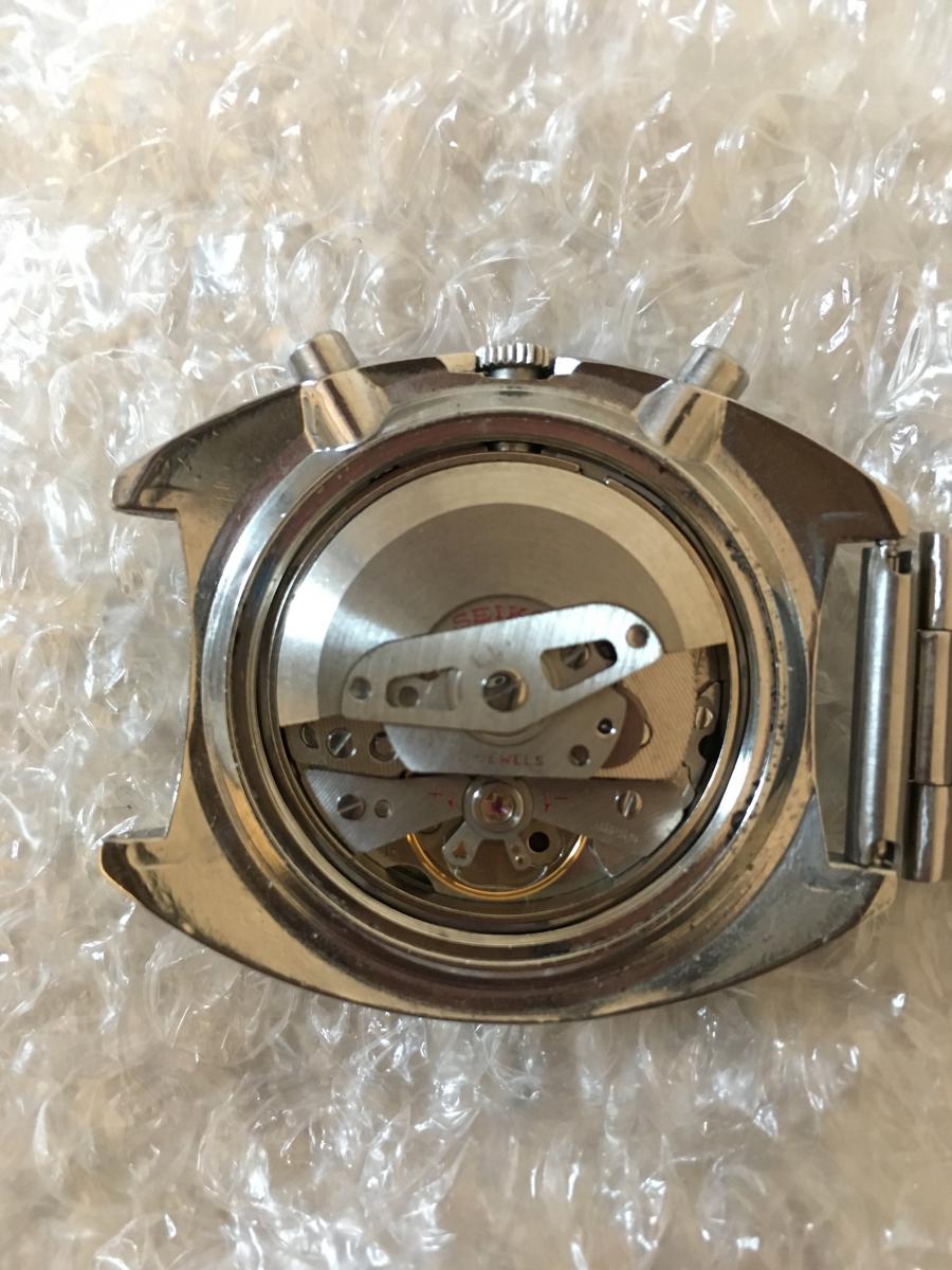

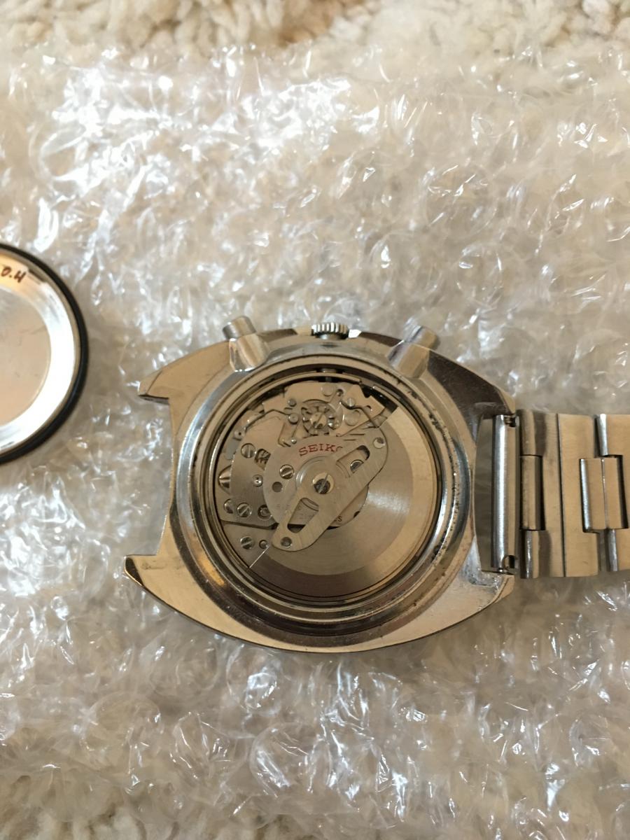

  2. Tohle je zajímavé rozuzlení. To červené zvýraznění nápisů jsem řešil s jedním sběratelem v USA a říkal, že se to dělalo pro JDM jen v prvních letech, takže můj model by to měl mít, nebo to mohlo být později měněno při opravě. Rozhodl jsem se nevěřit fotkám prodejce a dnes jsem hodinky otevřel. Pánové, dámy, čekalo tam na mě tohle překvapení. Není to krása?

  4. Díky za upozornění. Kdybys vypátral, jak je to s tou barvou strojku, budu vděčen. Nedá mi to spát

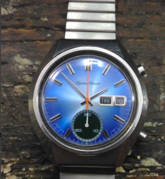

  7. Jak vypadá shora? Tady mi přijde v pořádku. S tím nápisem nevím. Původně byl asi oranžový, ladil by k tomu ciferníku hezky, ale mohl vyblednout
  8. Ahoj, dle mého se jedná o model 6139-8040 pro JDM. Ciferník je v pořádku, oranžové detaily samozřejmě díky UV vybledlé, to je normální. Bohužel nevidím detail korunky, ale přijde mi širší, než by měla být. Detail ručiček je takový rozpitý, pokud jsou ale u indexů užší, tak by měly být správné. Pošli ještě detail korunky, neměla by moc vyčnívat z pouzdra. Tady máš foto pro porovnání:

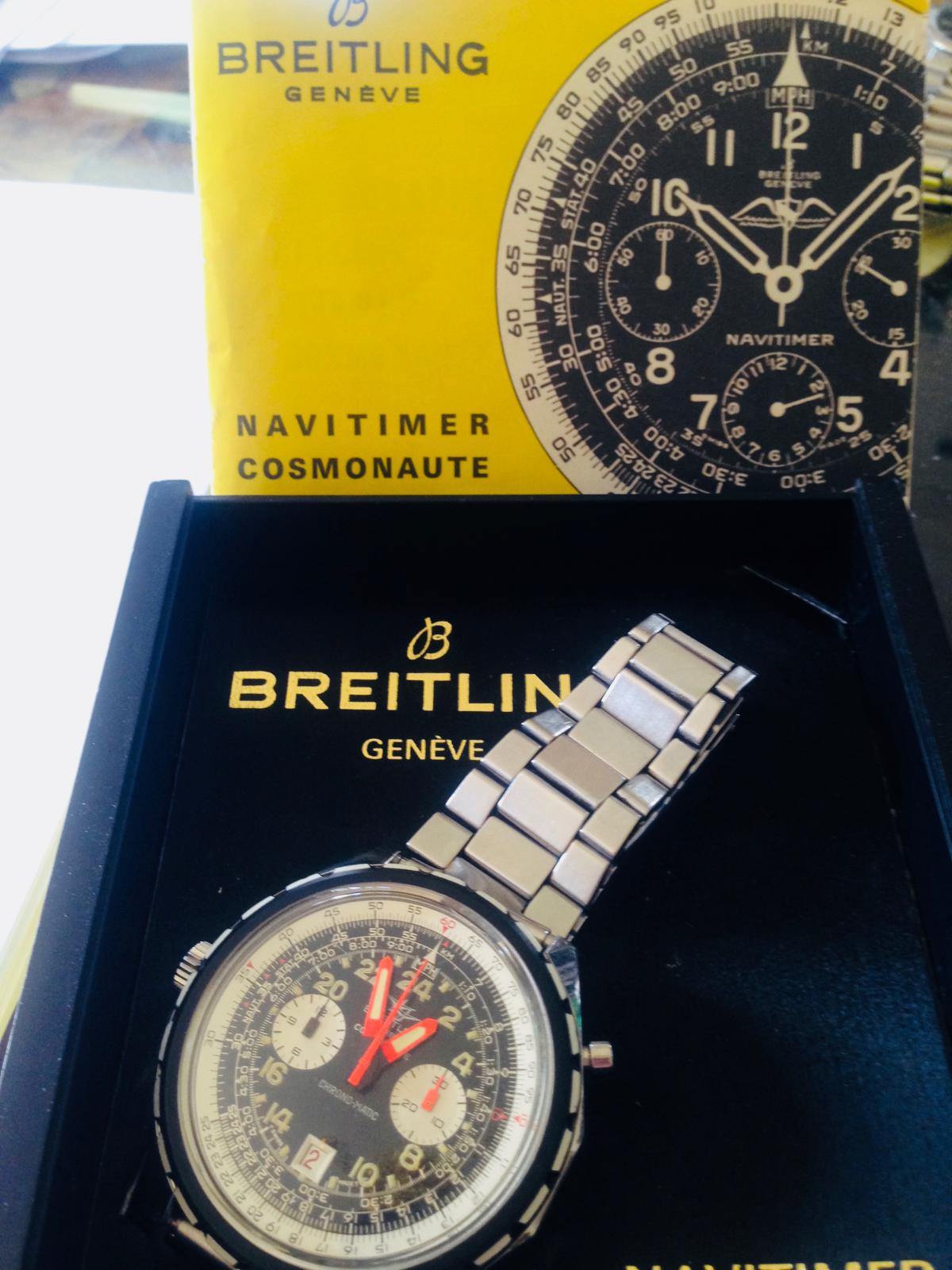

  18. Takže ty Breitlingy osobně ve Francii koupil a tátovi přivezl Henri Decaë (https://en.wikipedia.org/wiki/Henri_Decaë) , asi nejslavnější kameraman té doby. Táta s ním spolupracoval na filmu Operation: Daybreak, který se částečně natáčel v ČSSR. Pamatuji si, že když jsem jako kluk koukal na Profesionály, tak říkal jak poznal právě Martina Shawa při natáčení Operation: Daybreak. Breitlingy si vybral na reklamním letáku z té doby, zakroužkoval a Henri mu je přivezl. Ten leták se dochoval. Za nějaký čas, když z okýnka Volhy mával na nějakou slečnu, tak prasknul sklíčko. Hodiny pak tajně putovaly do Mnichova k Breitlingu na výměnu (výměna byla zdarma) . Sklo je tedy měněné někdy mezi lety 76-79. Jinak jsou netknuté, včetně krabičky, manuálu, letáku a účtu. Navitimer sice není úplně moje srdcovka, ale ta historie tohoto kusu z něho činí po osobní stránce neprodejný kus.
  19. V sobotu to sem hodím přesná data. Pořádně ho vyzpovídám. Táta pracoval přes 20 let na Barrandově v zahraniční produkci. Dovezl mu je jeden slavný filmař té doby. Mám i katalog, kde si ten model zakroužkoval. Krátce na to si ťuknul sklíčko a hodinky jely opět tajně do Mnichova na výměnu skla. Pak zase zpět do ČSSR. Já si ty hodinky pamatuji z dětství. Sem tam je prý nosil před mým narozením, pak už jsem je u něho na ruce asi nikdy neviděl. Celá léta odpočívají v šuplíku.
  20. No, táta je kupoval v 70. letech (dovezl mu je přes hranice jeden slavný francouzský filmař). Takže balení by mělo být kompletní. Byl k nim i účet. V sobotu se na ně podívám blíže.
  21. Rodinné zlato s neuvěřitelným příběhem. Chtěly by už provětrat

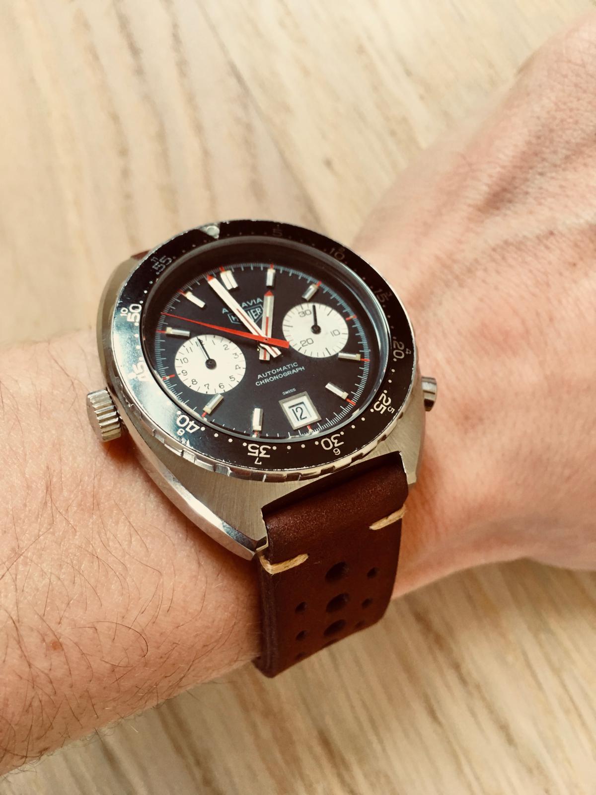

  24. Nemoc to je! Nová akvizice. Sice manuál a made in France, ale dle mého krásný kus.
  25. Ani ne, takhle zachovaný ciferník s lunetou se málo kdy vidí. Heuer je závislost
