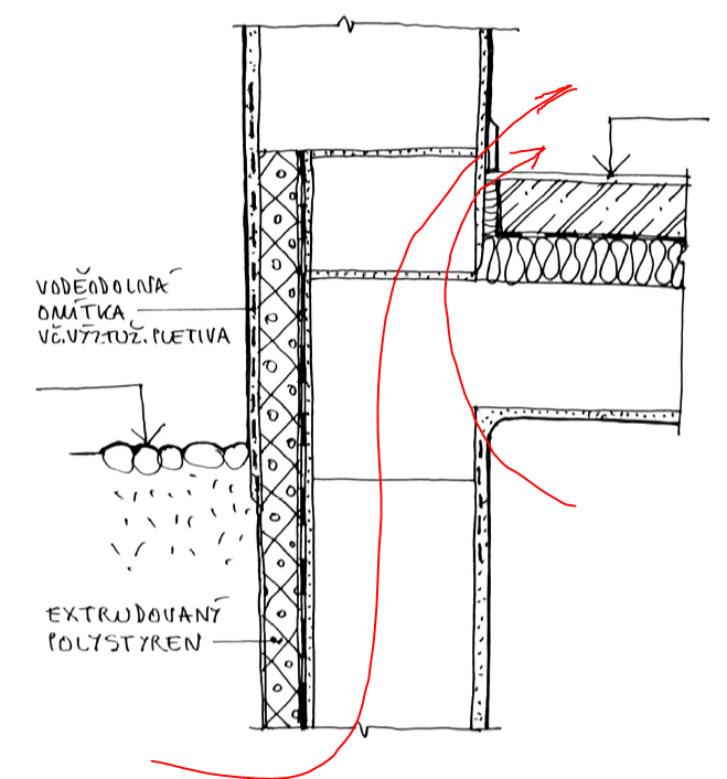

  19. Přerušení tepelné vazby v této situaci je bez bourání nereálné. Ale já tam pořád nevidím nějaký zásadní problém, pokud bude celá obvodová stěna, sokl i podlaha řádnězateplené. Více tu: https://www.izolace.cz/clanky/sokl-rizikovy-detail/
  20. Nechat spočítat 2D teplotní pole. Podle toho napočítat tloušťky izolací spodní i vrchní stavby, podlahy na terénu. Když tak SZ.
  21. Tepelný most (tepelná vazba) tam je. Pokud nestavíš pasivní dům, nemá cenu ho vzhledem k ceně řešit. https://atelier-dek.cz/zalozeni-pasivniho-domu-v-ekonomickych-souvislostech-333
