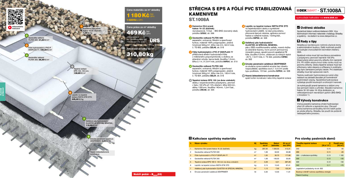

  3. Lepší horkovzdušný přístroj se opravdu vyplatí. Pokud ne koupit, pak půjčit. Mezi separační textilii a fólii se žádná další vrstva nedává. Při běžných svařovacích teplotách nedochází k pálení polystyrenu. Na fasády se používá EPS 70, výjimečně EPS 100 (číslo značí napětí při 10% stlačení). Na střechy patří minimálně EPS 100, lépe EPS 150. A určitě doporučuju udělat zkoušku těsnosti podtlakovým zvonem (vakuová zkouška). Sám jsem si tak našel několik netěsností na své střeše, kterou jsem svařoval.
  4. Mr_Matt asi myslel asfaltový pás na pozici parozábrany. Ceny: https://www.dek.cz/pobocka-praha-hostivar/katalog/ str. 91
  5. Viz tommi_d - ten to napsal správně. Pokud chcete po 20-25 letech fólii měnit, vezměte si PVC, je levnější a firmy ho preferují, protože se s ním lépe dělá. Pokud chcete delší životnost, volte TPO. Nejlepší je opravdu EPDM - Firestone nebo Resitrix (kombinace asfalt dole+EPDM nahoře). Plochá střecha se jako bezodtoková (bezespádová) nenavrhuje, spád je zásadní i u ploché střechy. Povlaková hydroizolace (asfaltové pásy, fólie) ploché střechy by měla být bez netěsností, ale ty se objeví vždy. A pak je tedy důležité mít co největší spád. Dal bych minimálně 3%. Já jsem si dal spád 5% a TPO od značky Sika, ale chápu, že ne každá střecha si to může dovolit (já mám ty ploché střechy malé, takže to nevadilo). Největší problém pro hydroizolační materiály je UV záření. PVC má jenom na povrchu tenkou vrstvu jako ochranu proti UV záření. Stačí tuto vrstvu poškrábat a je zaděláno na problém. TPO je odolné vůči UV záření v celé tloušťce. UV záření dobře řeší, pokud je střecha stabilizovaná přitížením (kačírek nebo vegetační střecha), samozřejmě jenom v ploše, atiky jsou volné a tam dostává fólie zabrat.

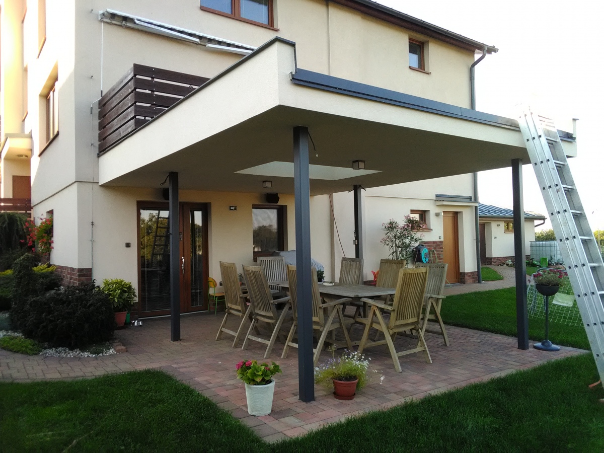

  9. Dlouho jsem se rozvažoval, do jaké krytiny jít. Nakonec jsem dal trapézový polykarbonát v bronzovém provedení s největší možnou krupičkou. Pro můj případ je to ideální kombinace prostupu světla vs. tepla pod pergolou. Ale musím poznamenat, že pergola není připojena k domu, takže nezastiňuje okna. A navíc na jižní straně je pruh, kde je místo polykarbonátu HI fólie na neprůsvitném záklopu (2/5 pergoly neprůsvitné, 3/5 polykarbonát). Byl jsem se podívat na pergolu u známého - viz obrázek níže. Střecha je vegetační a uprostřed je světlík (lepené bezpečnostní pískované sklo) cca 1x1,2 m. Kupodivu to propouštělo fakt hodně světla pod pergolu i k oknu.
