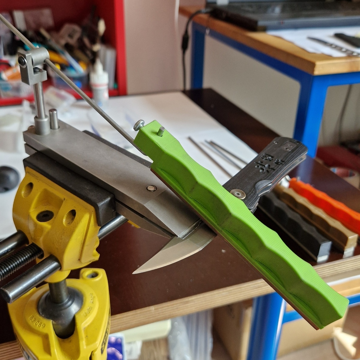

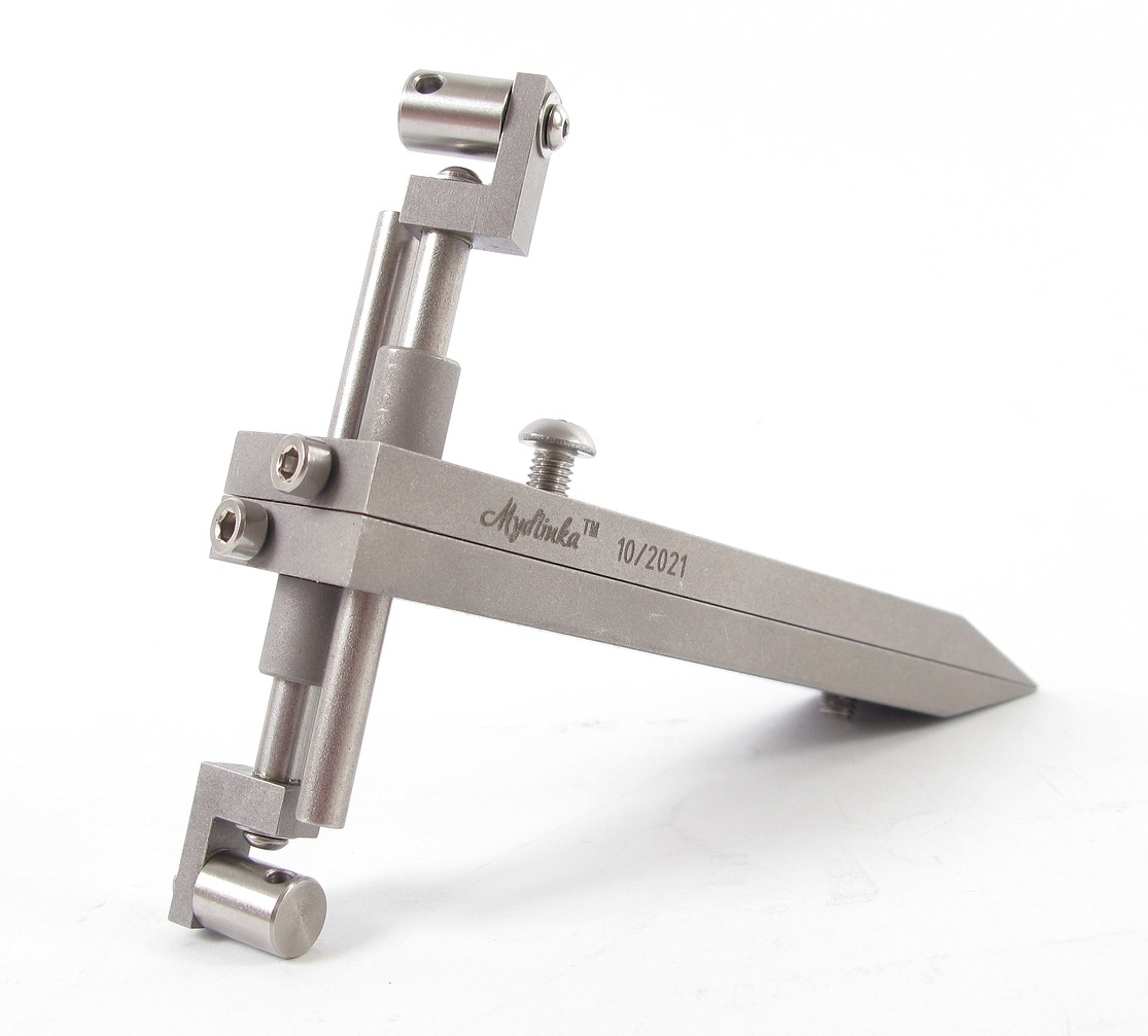

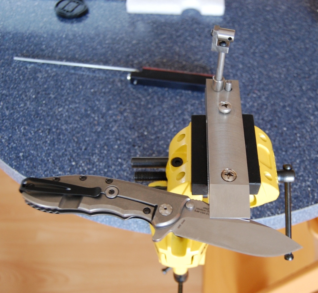

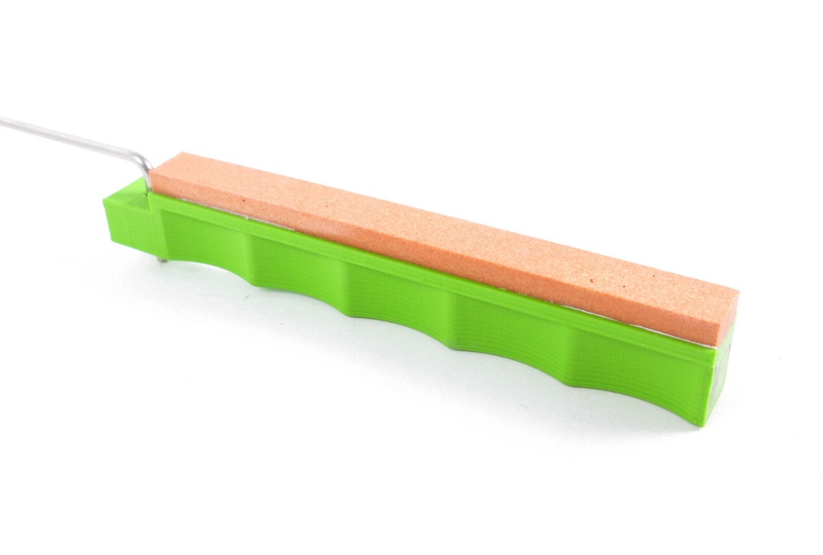

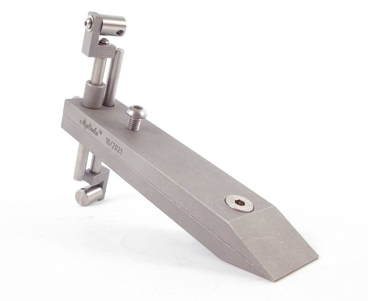

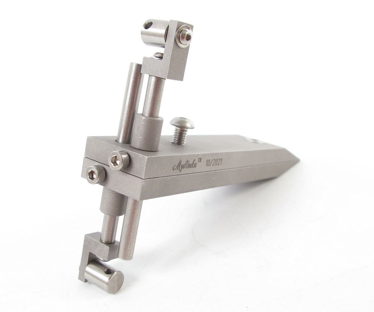

  13. Ta moje klema vlastně vznikla kvůli nekvalitě originálního držáku Lansky. Když jsem skoro před 30 lety sháněl, čím bych nabrousil moji první lepší kudlu, tak jsem v nožové speciálce nevěřícně koukal na to co mi nabízeli. Štvalo mě jakou má ten vodící drát vůli v přednastavených otvorech a také to, že nůž pevně nedrží. Navíc ho držel jenom kolmo k hřbetu, tudíž u špičky vznikala vyšší faseta. Tak jsem tenkrát opustil prodejnu s tím, že jsem si odnášel jeden brousek s drátem a že si k tomu už něco vymyslím. Asi by to dalo na román, ale dám sem návod co jsem sepsal, jak držák používám, tak na to můžete mrknout. Když to shrnu, tak klema je to bytelná, komplet z nerezu. Kudlu sevře pevně a úhel fasety se dá plynule podle potřeby nastavit. Skladem hotovu klemu momentálně nemám. Ale mám vyrobené polotovary na 10 ks, tak je tu možnost dodání do cca 14 dnů. Brousky jdou použít buď originál Lansky, nebo dodávám i brousky (keramické) z Chiny. Ty lepím na držáky které tisknu na 3D. Tyto používám vlastně výhradně při broušení, pouze pokud je potřeba ubrat víc materiálu z čepele, tak používám origo diamanty. Z té jejich nabídky stačí oranžový a zlatý. klema navod_2024.pdf
