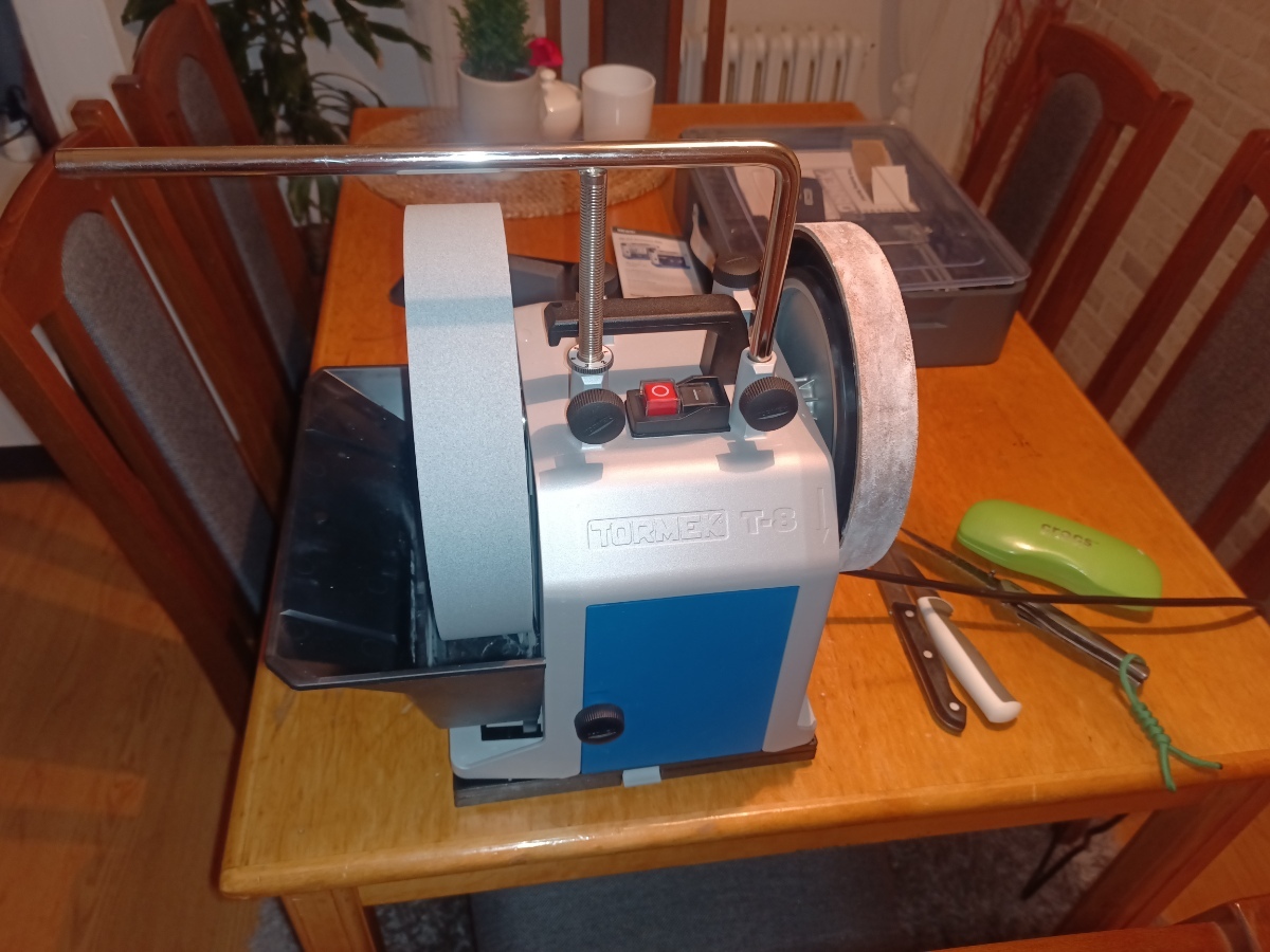

  11. Ahoj tak podávám hlášení je doma to už jsem dával na příspěvku A sakra mě opravdu mile ten stroj překvapil. Zatím se pilně učím na asi šesti nožích které jsou dost jakoby poničený držet úhel srovnat s fazetu a správný vedení při brusu. Zkouším na nůž který je na maso dát ten úhel 20 stupňů podle přípravku pod TORMEKU a mám jeden hodně levný nůž který je napodobenina santoku a tam Zkouším 17 stupňů. To vše ještě na původním kameni bez úpravy zrnitosti na 1000. Lapovací kolo s kůží jsem zvláčnil tím originál olejíčkem asi tři čtvrtiny na to padly i když jsi mi to nezdá moc mastný ale pouziju jej stejně až po úpravě zrnitosti na 1000 a opatrné dotáhnutí fazety a potom finálně na tomto lapovacím kole. Zjistil jsem že opravdu hodně záleží na vedení nože na tom brusném kameni ale už se mi to jakž takž daří. Taky by mě zajímalo zda lidi opravdu používají na tu kůži originál olej a nebo i nějaký jiný typ oleje strojního. Existuje přeci i to lapovací kolo který je napuštěný samo o sobě ale myslím si že pasta je pasta. Pěkný den přeju.

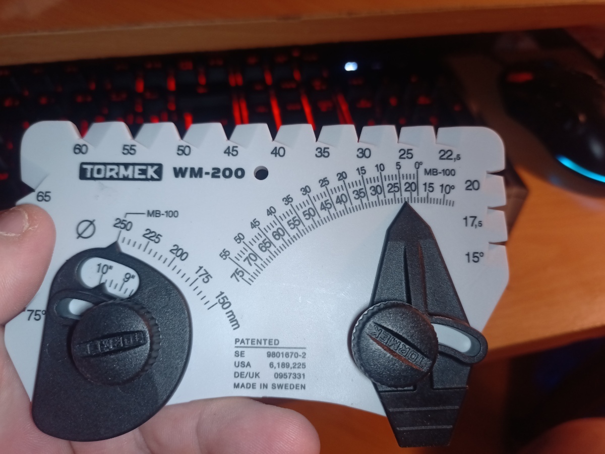

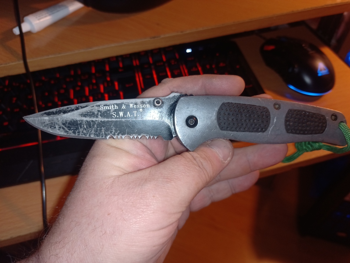

  14. Takto jsem naměřil úhel na zavíráku po nanesení fixy na fazetu 22°. Je to možný? A tedy na maso starší kuchyňák bych dal uvedených 20° tímto způsobem? Snad se nemýlím. Opravdu budu občas rád za menší řadu, moc by mi to pomohlo. Pokud by to neotravovalo. Snad se učím rychle. Moc dík.
  15. Ahoj, tak dnes mi přišel TORMEK T-8 PROFI a jsem z něj teda nadšený. Učím se na třech menších kuchyňských nožích a jednom starším zavíráku (odhadnout úhel za pomocí fixy a měrky...). Pak si musím osvojit zjemnění kotouče. Mám malinko zatím problém s tím, jak namazat tu suchou kůži na lapování, použil jsem skoro celou jednu trubičku a je to už jakž takž. Teď už asi jenom, když bude vysychat přikápnu. Na tom starším zavíráku mi vyšlo za pomocí fixy a pak následného pootáčení kotoučem, že je úhel 22°. To mi ukazuje měrka. To by ale znamenalo vrcholový úhel 44°. Ty menší kuchyňské nože zkouším na 20°. Ale vrcholový úhel je tím pádem 40°. Jsem z toho ,,volaaký zmetený".
