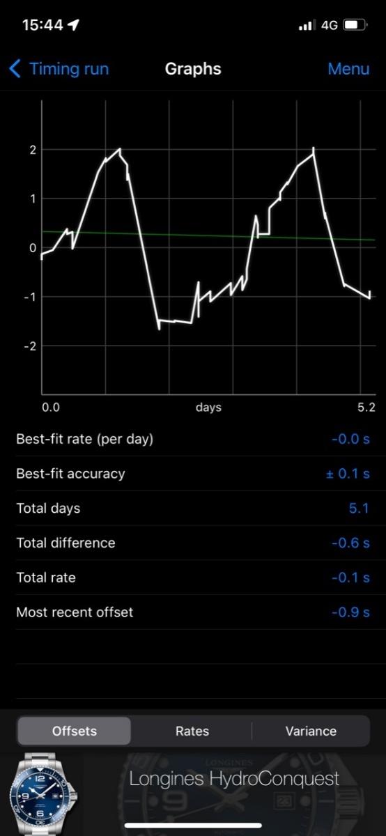

po dvojdnovom merani som stale v sekundovom rozsahu to je pre mna mile prekvapenie
a akym sposobom to meras? mas ich stale na ruke alebo ich na noc odkladas? vsimol som si napr. ze Longines co mam pri noseni jemne ziskavaju ale ked ich polozim na stol hore korunkov tak zasa stracaju... ked su na sklicku idu takmer presne a ked su korunkov dolu tiez nadbiehaju... kazdopadne ked o tom viem udrzim ich v rozmedzi +-4 s denne

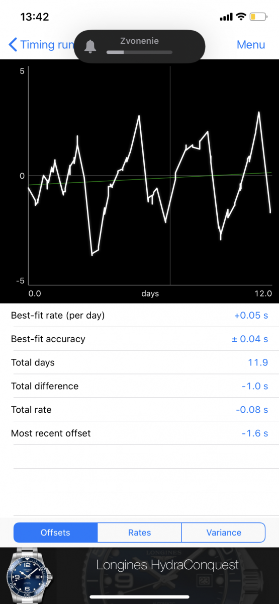

pokracujem v merani.....ked su hodiny na ruke mierne nadbiehaju ked lezia na sklicku viac menej drzia rovnaky cas ... ked lezia korunkov hore jemne stracaju a ked su naopak teda korunkov dole tiez jemne nabiehaju...tolko zatial zisteni... prikladam graf

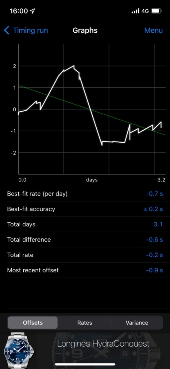

Po oprave hodinky idu stvrty den .... ked som ich prevzal 15x som ich pretocil korunkov a spustil meranie...cez den som nosil vecer asi o 20:00 som ich skladal prvy den cifrom hore dalsie dni korunkov hore pretoze som si prelozil silikonovy remienok... po troch celych dnochh dnoch je vysledok na grafe. Co hovoria miestni soudruzi?

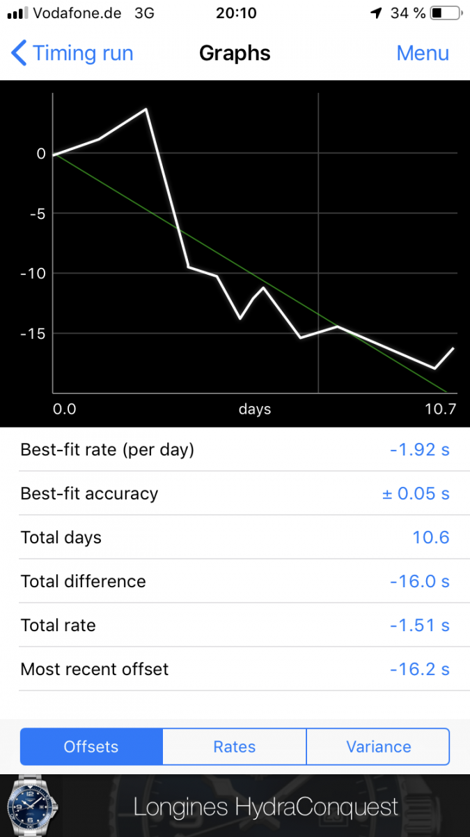

Nuz uvidime ako dopadnem ja..... v starom roku som mal poziadavku na servis Longines LHC stratili presnost (a boli naozaj presne bavime sa sa o stabilnych cca +-2s denne v pripade ze som ich mak cez den na ruke v kancli a vecer lezali korunkov hore) dalsi problem bol nazvyme to strata kapacity cize po zlozeni hodiniek napr. v piatok boli v nedelu kaput no a v tom istom case sla presnost do haja kludne - 20aj viac sekund denne hoci som ich nosil prilezitostne cize opotrebenie kalibru nemoze prist do uvahy. No a dalsia vec bola poziadavka na vymenu balancnej pruziny za kremikovu k comu sa na mieste nevedeli vyjadrit ale vraj zistia. Od 28.12.2021 sa mi nikto neozval ja som tam volal tusim vo stvrtok s tym ze vraj je dielo hotove tak som sa opytal na cenu opravy ktora mi bola povedana ale zatial nezverejnujem kym neviem coho sa tykala.Kazdopadne je celkom vysoka ale pokial sa udialo vsetko o co som ziadal nemam problem.Drzte palce dam vediet viac a pevne dufam ze budem moct povedat len pekne veci... som tolerantny a ked ludia pracuju nemaju cas vyvolavat takze chapem ze nevolali a pri preberani hodiniek povedali ze praca a suciastky o ktore ziadam ( ak je mnou pozadovana uprava vobec mozna ) su drahe. Tak pevne dufam ze sa stalo vsetko ako sme sa rozpravali. Uvidime howgh. -

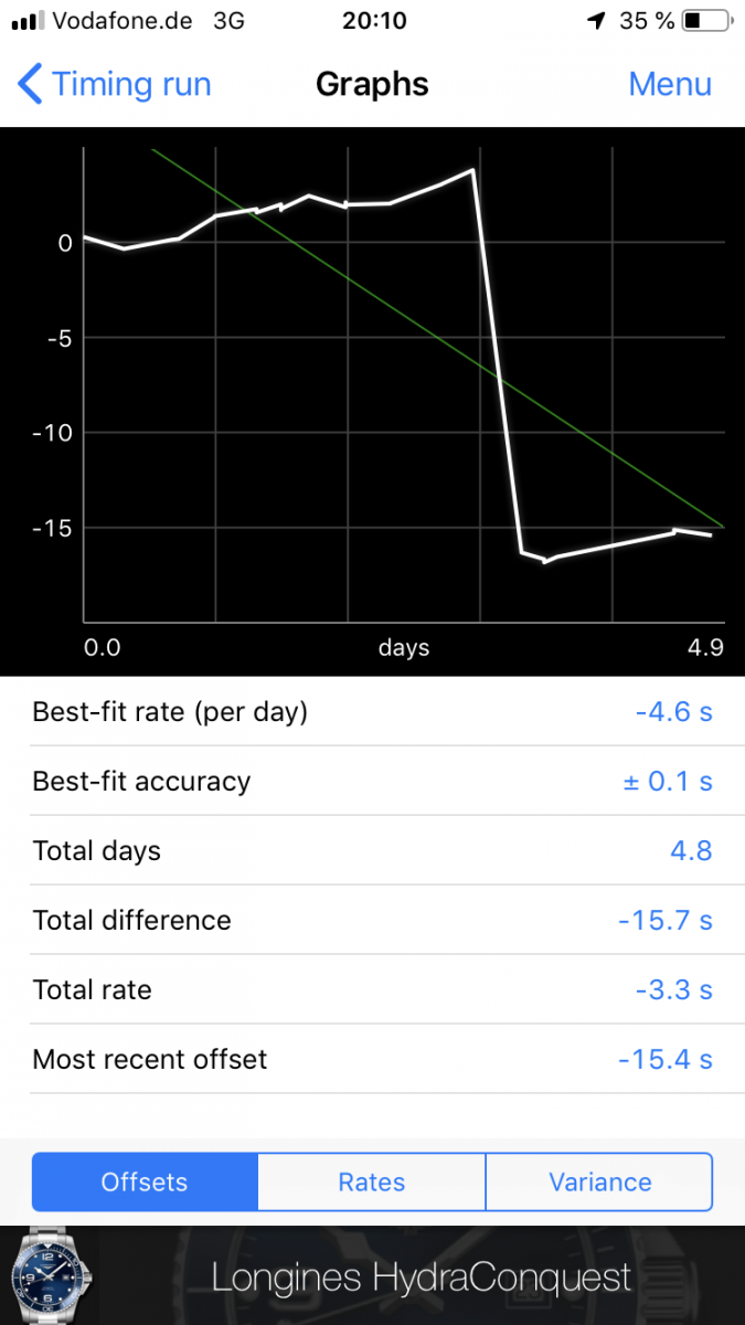

Aky mate nazor na moje meranie?ked mam hodinky na ruke nabiehaju ked ich vecer polozim korunkov hore tak meskaju prikladam graf
