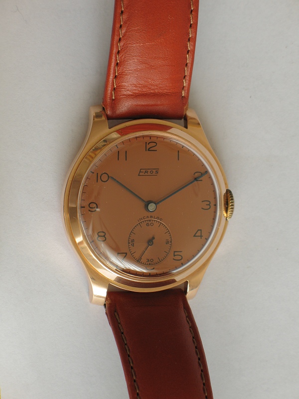

    Já si myslím, že pouzdra byla vyráběna spíše u nás (Safina? nebo někdo takový), tak, aby tam šla snadno použít různá "střeva". Pokud by pouzdra byla švýcarská, byl by tam zřejmě i švýcarský punc. Navíc u nás je koncentrace zlatých Eros hodinek poměrně velká. Mám ještě jedny Erosy chromované na součástky a mají řádově jiné výrobní číslo, přestože mají stejný strojek a ručky a podobný ciferník. Moje hypotéza je, že někdo po válce nakoupil určité množství Erosů bez pouzder a kompletoval to u nás do tady zhotovených zlatých pouzder. A ty pouzdra, co zbyly, byly potom použity na těch několik málo primek, co se ve zlatě vyskytují. Ale je to jen moje domněnka! Na mých Erosech je punc se lvem, který se pro menší zlaté zboží (v této malé podobě) používal v letech 1929-1949 (alespoň takhle jsem to nalezl v různých pramenech). Ostatní majitelé zlatých Erosů, máte také tento punc se lvem, nebo třeba s čejkou, která se používala od r. 1949? Zajímavé by bylo, kdyby se ozval Popshop, jestli ví, jaký punc byl na těch primkách.
  5. Pavel K
    Eros
    Já myslím, že je to masivní zlato, je tam punc. U Tvého dýnka také vypadá, že je tam punc. Myslím si ale, že pouzdra byla zhotovena u nás. Jednak na mém jsou pouze československé puncy a potom zlaté primky v následujícím odkazu mají stejné pouzdro s podobným výrobním číslem. Ledaže by někdo do zlatého pouzdra od Erosů namontoval primky. Jak už se zde někdy probíralo, takové Prim-eros. http://www.aukro.cz/item501021383_prim_zla...ke_hodinky.html

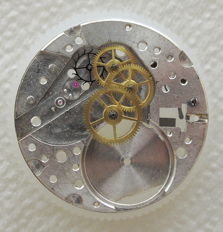

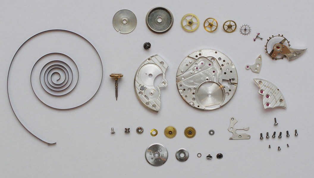

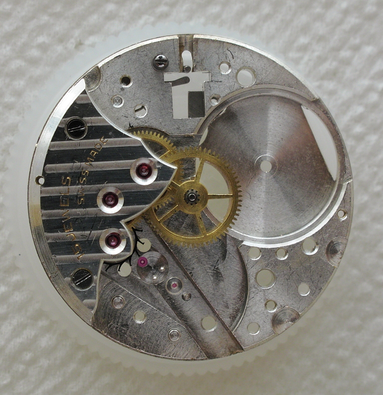

  7. Pavel K
    Eros
    Přidávám slíbené fotky. Jinak jsem si všiml, že Tvůj strojek je trochu jiný a pravděpodobně menší, takže by to mohl být přesně ten v odkazu.

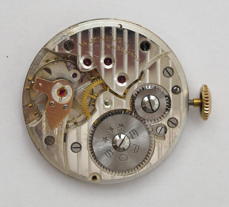

  9. Pavel K
    Eros
    Také mám podobné zlaté Erosy, navíc mají uložení Incabloc. Řízení chodu pomocí šroubků na setrvačce je možné, ale problematické, protože šroubky pak nejsou dotaženy a mohou se uvolnit. Pokud jsem měl šroubky povolené pouze málo, zdálo se vše v pořádku, ale snažil jsem se odchylku dostat na nulu a pak už šroubky příliš nedržely. Myslím si, že pomocí podložek pod šroubky byla odchylka nastavena zhruba 30-60 s do plusu a pak už se s tím jednoduchým způsobem nedá moc dělat (pokud za jednoduché nepovažujeme zhotovení tlustších podložek). S řemínkem 16 pozor, i na fotkách je vidět, že je volný, a při troše smůly by se mohla uvolnit stěžejka. Myslím, že nejpřesnější by byl řemínek 17, já tam mám 18 (také to jde). Kalibr by měl být firemní Eros/Phenix (tuto značku firma používala častěji), viz následující odkaz, jen velikost nesedí. http://www.ranfft.de/cgi-bin/bidfun-db.cgi...&Phenix_140 Další zajímavý odkaz: http://www.cliniquehorlogere.ch/porrentruy_phenix_watch.php Časem dodám fotky rozborky a sborky strojku.
