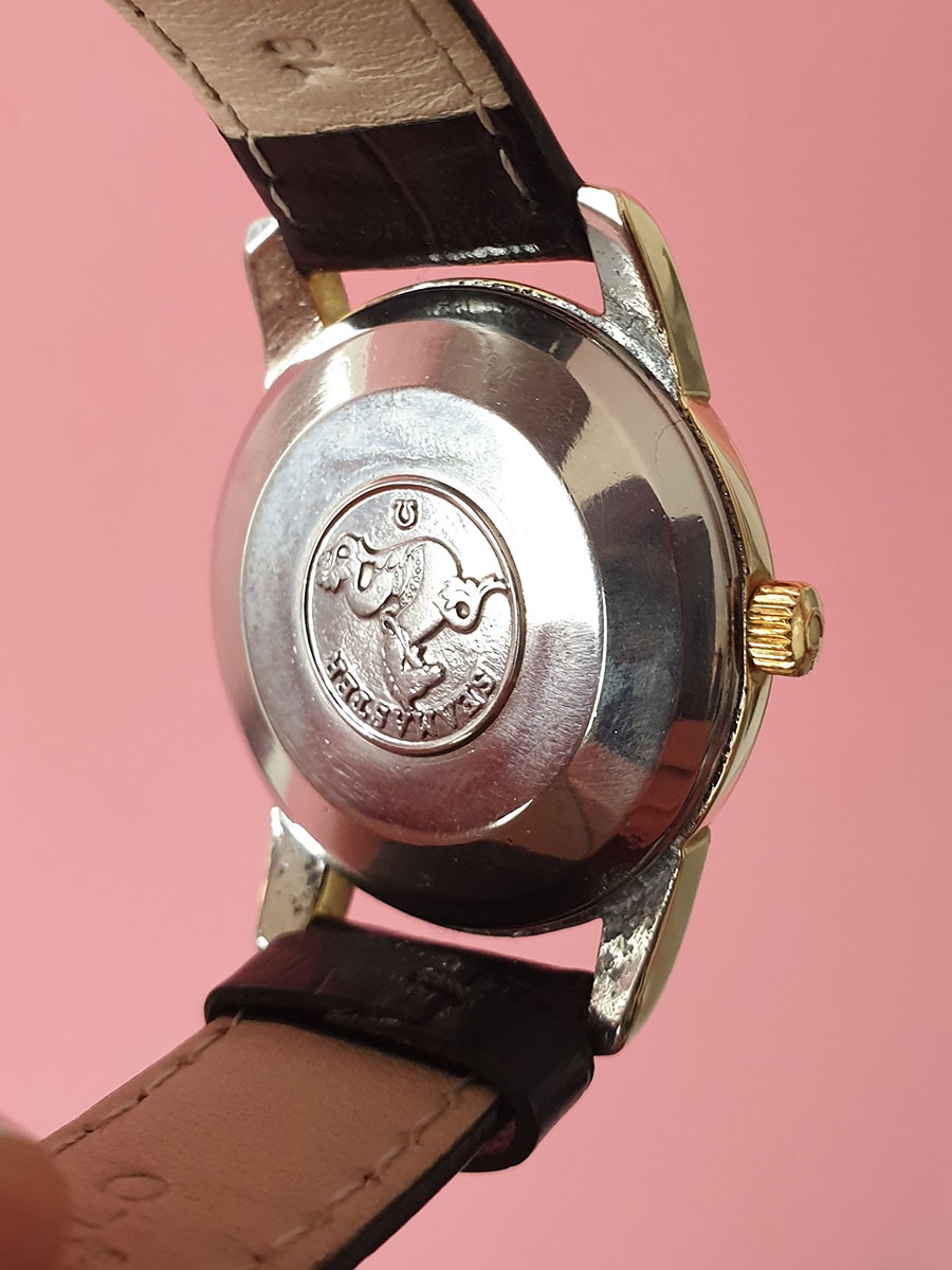

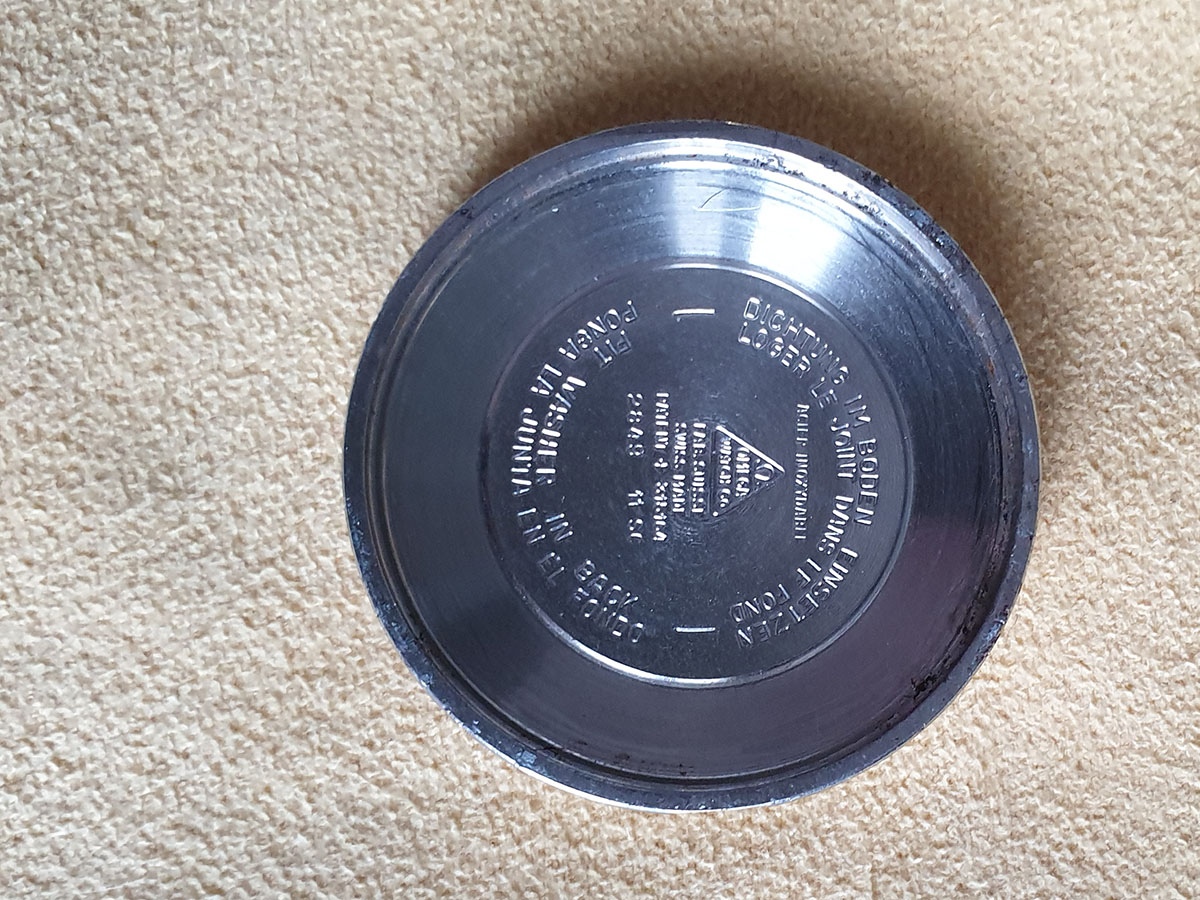

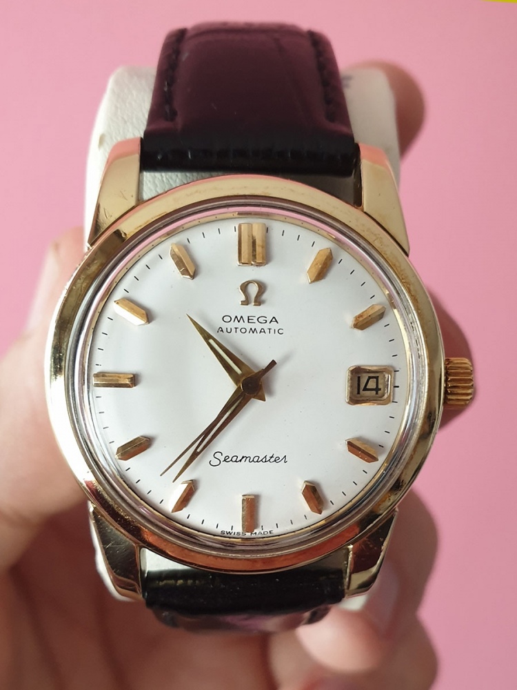

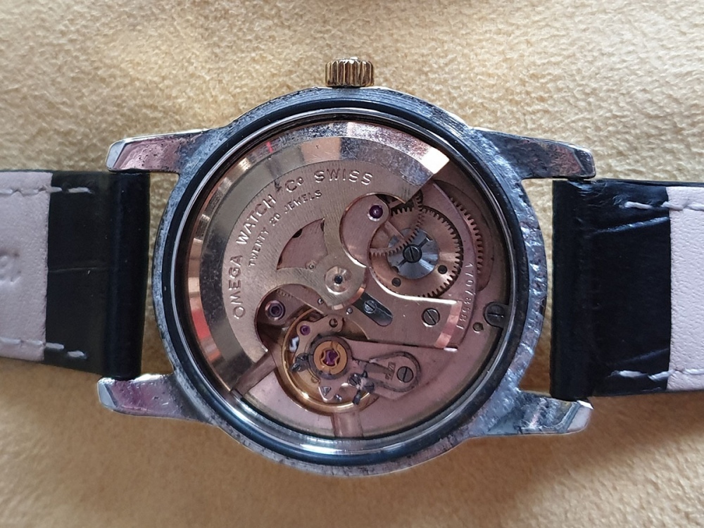

Zdravím pacienti! Nejedná se ani tak moc o identifikaci (strojek je Omega 503, rolled gold, 55-60?), jako spiše o posouzení stavu a co dál s tím... Hodinky běhají a nosím je 6x ročně na plesy, svatby, pohřby... Vozit je s jinými v rotamatu? Nerad bych něco zanedbal. Jirka

Mám starší pozlacené Omegy ve stavu, který vidíte níže na obrázcích. Co s takovými hodinkami dále? Hodinky chodí, vozí se v rotamatu, občas je i svátečně nosím... Co s hodinkami dále? Vyčistit strojek (u koho)? Renovovat? Nechat tak?
Krátky doplněk. Hodinky mám již několik měsíců a mohu říci, že dělají neskutečnou parádu. Tento typ je takový hybrid - nejsou zlaté, nejsou ale ani pozlacené elektrolitycky. Vysvětlím. V této době používala Omega technologii Gold Filled. Zatímco elektrolitycky pozlacené hodinky mají relativně tenkou vrstvu zlata u Gold Filled je vrstva zlata 1/20 tloušťky pouzdra, což může být 0.1 až 0.2mm vrstva! Takto pozlacené hodinky vydrží při šetrném zacházení celou dobu životnosti bez známek opotřebení zlaté vrstvy. Navíc Omega používala indexy z čistého zlata, což má i svou nevýhodu, neboť mají tendenci po nárazu odpadnout - jsou relativně velké a těžké. Gold filled. (GF). Same as rolled gold except it meets a higher standard, in that it has to be 1/20 gold as against the weight of the article. You may see 18K GF or 1/20 18K GF. They both mean the same. This the BEST form of Gold plating. It should last at least one lifetime. Hodinky nosím k obleku (jsou vintage, a tudíž žádné obry, které mám obvykle rád) a mohu říci, že se moje jiné oblekovky mohou schovat. Nečekal jsem to, ale opravdu přitahují pohled. Prostě hooodně muziky za relativně málo peněz. A cena? Musím kouknout do historie aukce ale žádná cenová tragedie to nebyla... Jirka

Zde je o tomto modelu. http://omegaforums.net/threads/seamaster-soccer-timer-145-016-review.1768/ Reference 145.020: Cushion case with fixed inner bezel marked either with pulsations, tachymetre, decimetre or telemetre indications, available in white dial and grey dial variants. Takže to je opravdu subvarianta Soccer Timer Congrats!
