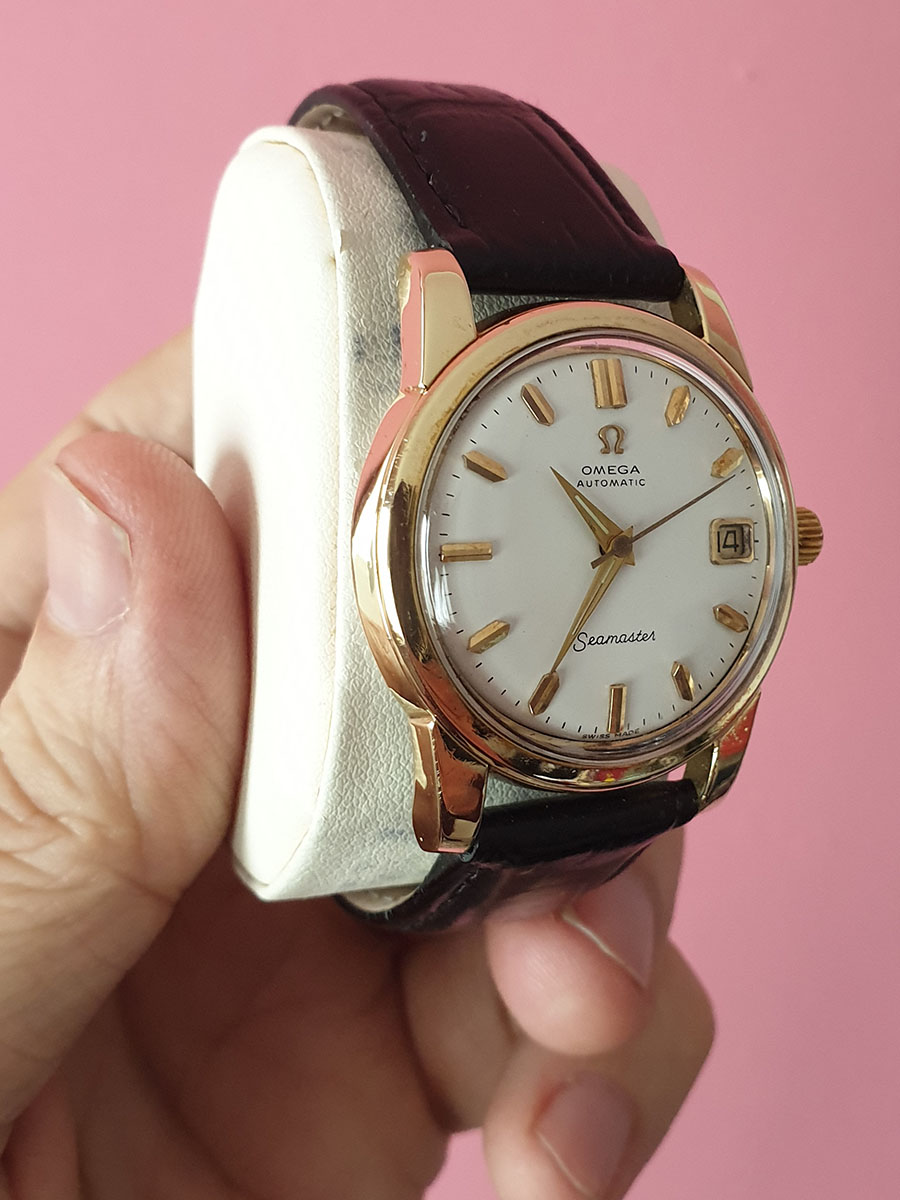

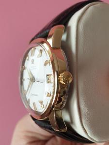

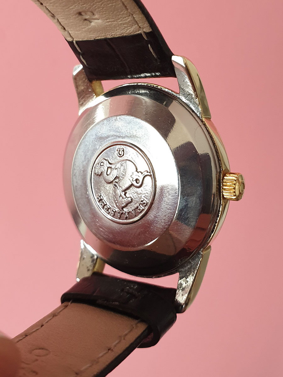

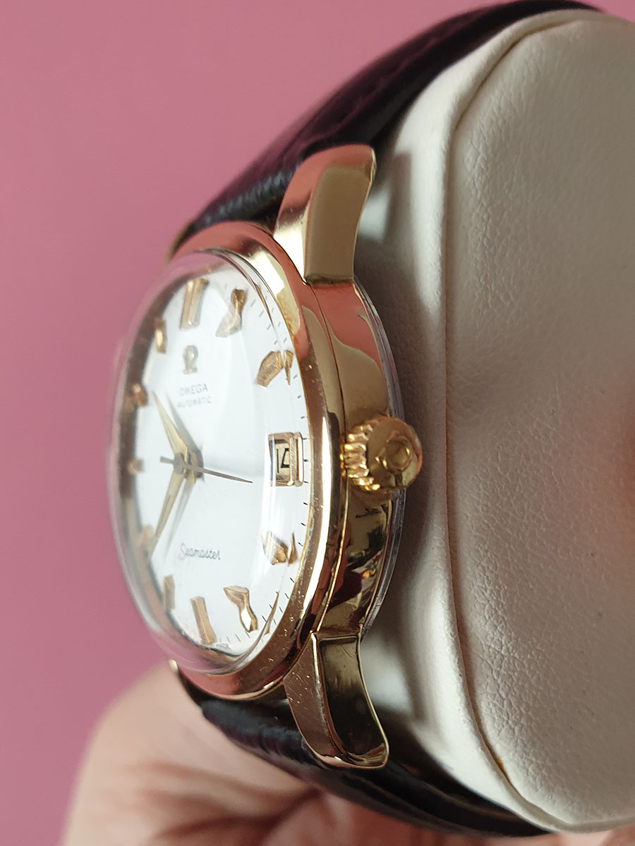

  1. Mám starší pozlacené Omegy ve stavu, který vidíte níže na obrázcích. Co s takovými hodinkami dále? Hodinky chodí, vozí se v rotamatu, občas je i svátečně nosím... Co s hodinkami dále? Vyčistit strojek (u koho)? Renovovat? Nechat tak?
  2. Krátky doplněk. Hodinky mám již několik měsíců a mohu říci, že dělají neskutečnou parádu. Tento typ je takový hybrid - nejsou zlaté, nejsou ale ani pozlacené elektrolitycky. Vysvětlím. V této době používala Omega technologii Gold Filled. Zatímco elektrolitycky pozlacené hodinky mají relativně tenkou vrstvu zlata u Gold Filled je vrstva zlata 1/20 tloušťky pouzdra, což může být 0.1 až 0.2mm vrstva! Takto pozlacené hodinky vydrží při šetrném zacházení celou dobu životnosti bez známek opotřebení zlaté vrstvy. Navíc Omega používala indexy z čistého zlata, což má i svou nevýhodu, neboť mají tendenci po nárazu odpadnout - jsou relativně velké a těžké. Gold filled. (GF). Same as rolled gold except it meets a higher standard, in that it has to be 1/20 gold as against the weight of the article. You may see 18K GF or 1/20 18K GF. They both mean the same. This the BEST form of Gold plating. It should last at least one lifetime. Hodinky nosím k obleku (jsou vintage, a tudíž žádné obry, které mám obvykle rád) a mohu říci, že se moje jiné oblekovky mohou schovat. Nečekal jsem to, ale opravdu přitahují pohled. Prostě hooodně muziky za relativně málo peněz. A cena? Musím kouknout do historie aukce ale žádná cenová tragedie to nebyla... Jirka

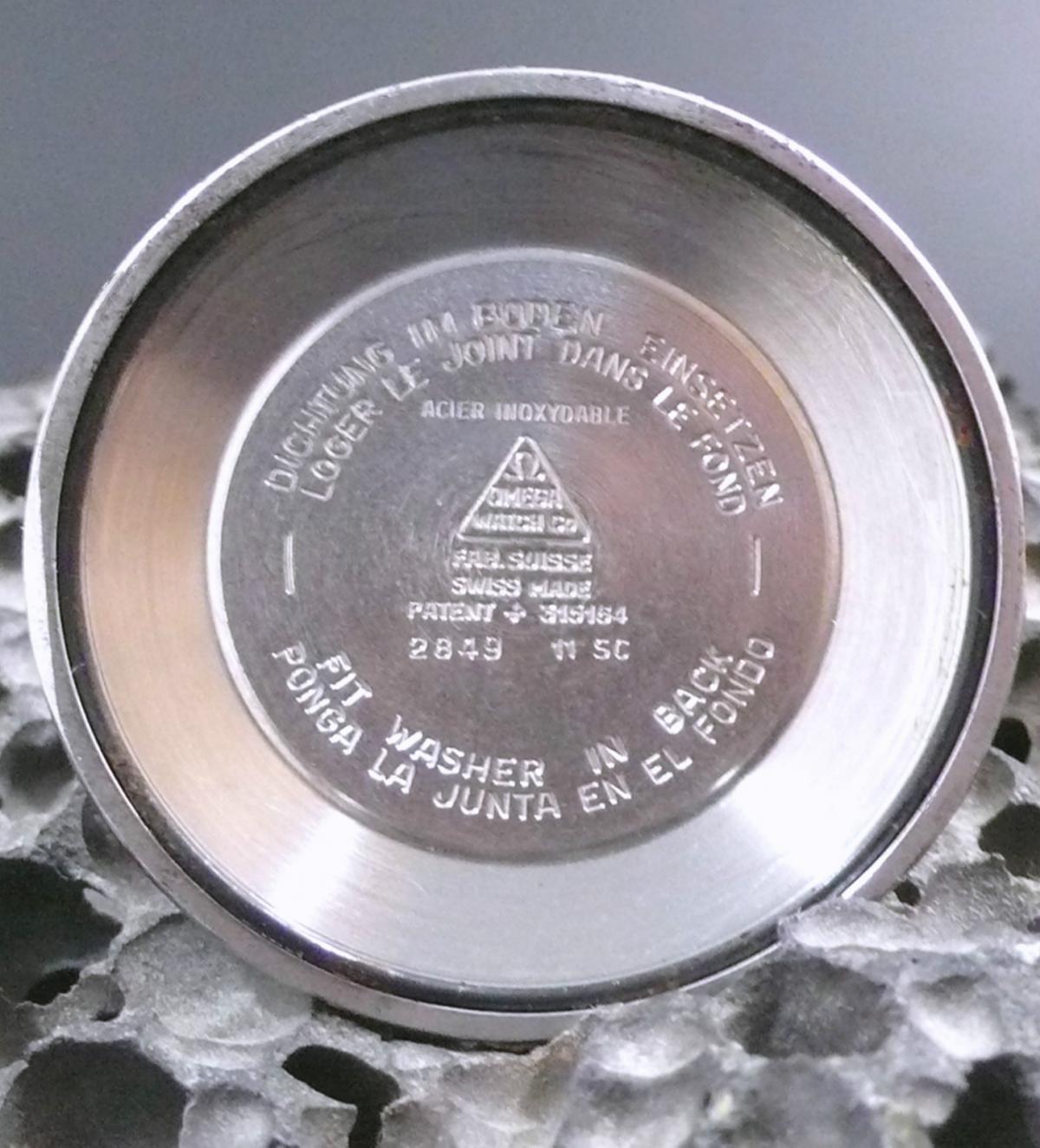

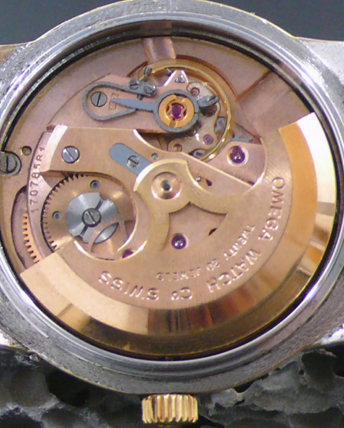

  7. Serial ze zadní strany dle db Omegy: http://www.omegawatches.com/spirit/history/vintage-omegas/vintage-watches-database?ref=15127

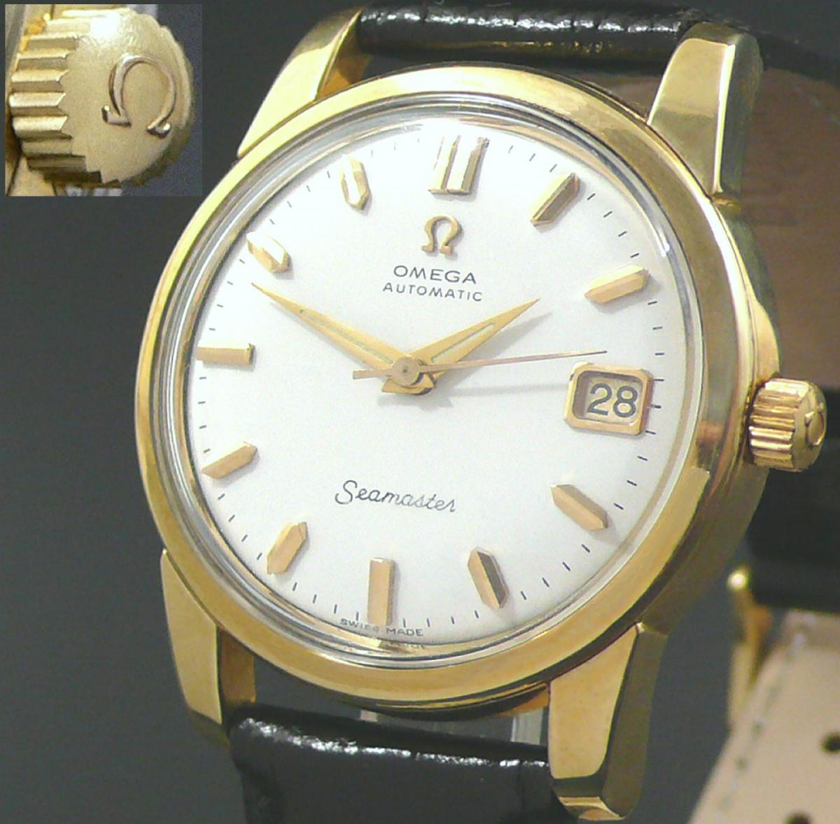

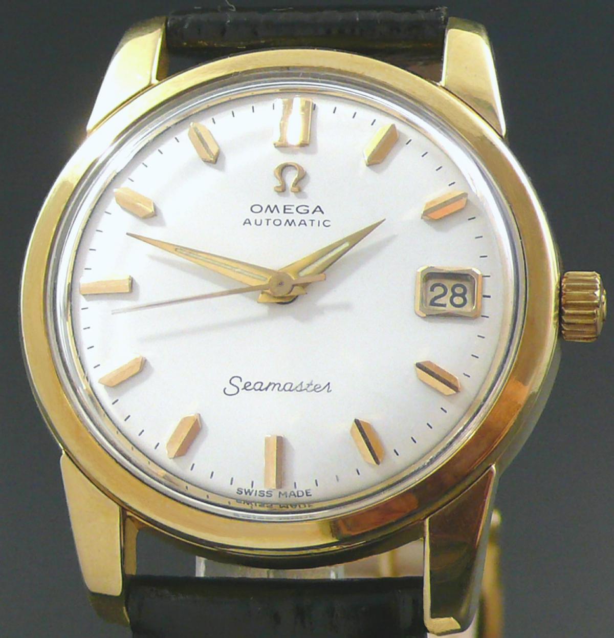

  8. Omega Seamaster ... , laut Werksnummer 17078581 ca. 1959 OMEGA Seamaster Automatic + Date mit gesuchtem Caliber 503 ..mit dreiteiligem Gehäuse mit Goldhaube über Stahl......Gehäuse-Goldhaube ist sehr gut erhalten..gedrückter Edelstahl-Boden mit dem erhabenen Seepferdchen-Symbol dieser Baureihe ...das Glas ist NEU! (auf Bildern nur Lichtreflexe!) das gesuchte weiße + saubere Zifferblatt ist ebenfalls PERFEKT = Note1 !! wunderschön mit aufgelegten goldenenen ,facettierten Indexen und mit OMEGA /SWISS MADE gemarkt....+ originalen, goldenen Dauphin-Zeigern....siehe alles in XXL! mit Omega signiert sind: Werk,Gehäuse,Zifferblatt, Original-Krone mit Omegazeichen.... WERK : originales,vergoldetes High-End-OMEGA-Cal. 503 mit 20 Juwelen ,Vollrotor-Automaticaufzug,Schraubenunruh,Schwanenhals-Feinregulage,Incablockstoßsicherung...das Werk ist sauber und läuft einwandfrei,das Datum schaltet ebenfalls einwandfrei ! +++++ nagelneues,ungetragenes Lederarmband ... schwarz,crokonarbung mit Ziernaht ..

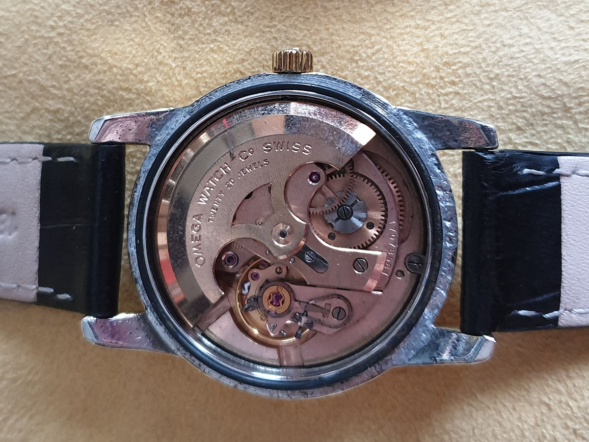

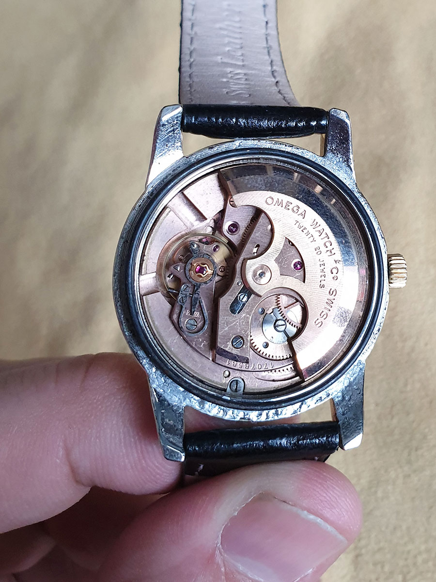

  9. Na aukci jsem vydražil jeden vintage kousek ale stále si nejsem jist, jestli transakci zaplatit, nebo jestli jsem naletěl. P.S. Koukal jsem, když jsem zjistil, že se vesele napodobují i vintage kousky vč. adekvátních strojků. Níže jsou fotografie:

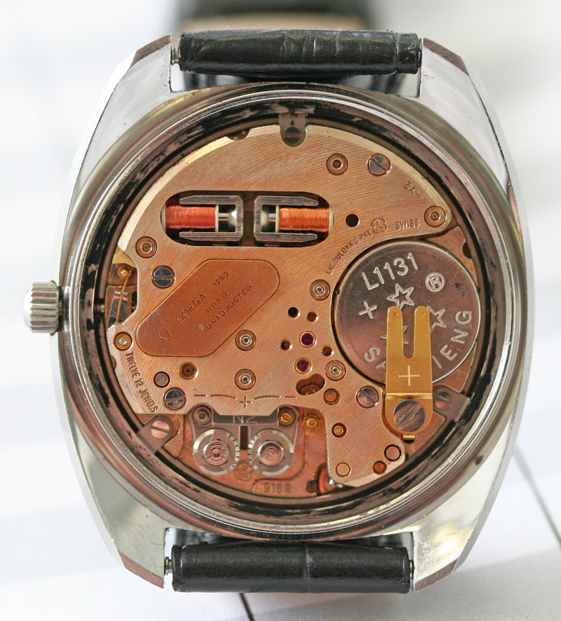

  10. Ještě bych dodal, že se nejedná o quartzky. Nemají žádný oscilační krystal ani čip, využívají patent Bulovy (orig. řada Accutron). Obsahují 300Hz / 720Hz* elektro-mechanický laděný obvod vybuzený cívkami, RC obvodem a JEDINÝM tranzistorem. Frekvenci kmitání určuje ladička - její rozměry, hmotnost a materiál. Hodinky vydávají tichoučké bzučení - vibrace ladiček není holým okem viditelná. Přesnost strojku je, při dobrém stavu strojku, někde mezi mechanikou a quartzem.
  11. Ladičky (nejen) od Omegy, tj. kalibry ESA 9162 (datumovka) a ESA 9164 (den a datum) + pozdější Speedmaster 9210 - RR ladičkového světa. Tomuto téma tu jsem věnoval část víkendu a začínám do něj trochu pronikat. Názory na strojek se různí - bez pravidelného servisu může u těchto kalibrů nastat "motor schade" (zejména kvůli "vyschlé" třecí spojce), ale rozhodně se jedná o technicky zajímavé kousky. Docela zásadním problémem celé řady je nevalná pověst zaviněná zejména tím, že "klasický" hodinář si s tímto specifickým strojkem často neví rady. Servisáků je málo a ti jsou většinou přetížení. Z toho plynou nízké ceny vintage modelů - vč. Constellation a to i v situaci, kdy nové f300Hz byly vesvé době prakticky top modely, cenově vysoce nad klasickými mechanikami. video hladkého chodu sekundovky: seznam Omeg F300Hz ttp://www.electric-watches.co.uk/make/omega/f300/f300.php stránka fandů na FB ttps://www.facebook.com/F300hzOmegaSeamaster ******* Má někdo hodinky s tímto strojkem? Jaké jsou zkušenosti? Byly Vámi servisované? A pokud ano, tak kde? ******* Pokud je nemáte, jaký je Váš názor na tuto řadu? P.S. omlouvám se ale na "f300Hz" nebo "300Hz" jsem tady nic nenašel...
  12. Ta kotva je bez kamenů? Doufám, že to mají vymyšlené dobře... křemík má tvrdost "jen" 7, zatímco safír 8.5 a korund dokonce 9 z 10(diamant).
