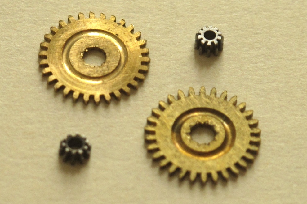

  2. Pastorky, pastorky, hejbejte se Jedno kolečko má oholené zuby, druhé má dobrý pastorek - ze dvou jedno, toť cíl. Přispějte radami a zkušenostmi, jak to nejlépe spojit! Zajímá mne úplně všechno. Kterou hranu srazit? Zvětšit? Zmenšit? Jak zajistit? Kde rozpertlovat? Stáhnout? Roznýtovat? Čakan kuželový? Kulatý? Plochý?
