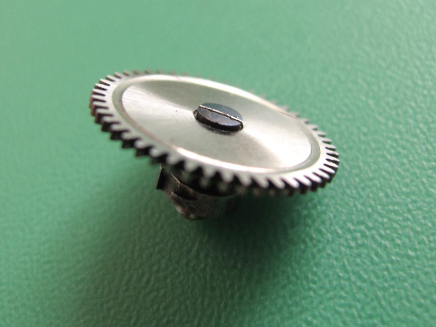

  6. To kolečko je asi nejlépe k mání na ebaji Jen tak z pasie jsem přepočítal zuby a má jich 30
  7. ... a foto polámaného kolečka? Nebo aspoň popis? Má hřídelku? Jak je vysoké? Jaký je modul? nebo průměr? Co je polámané?

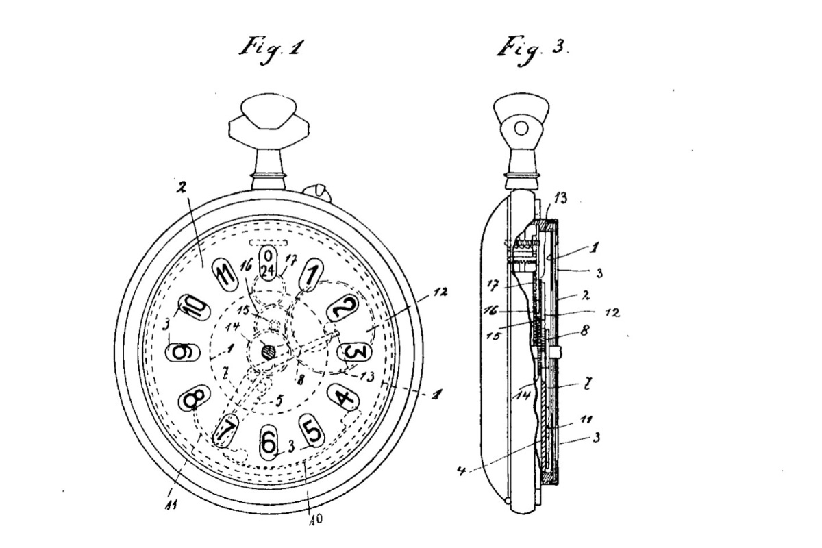

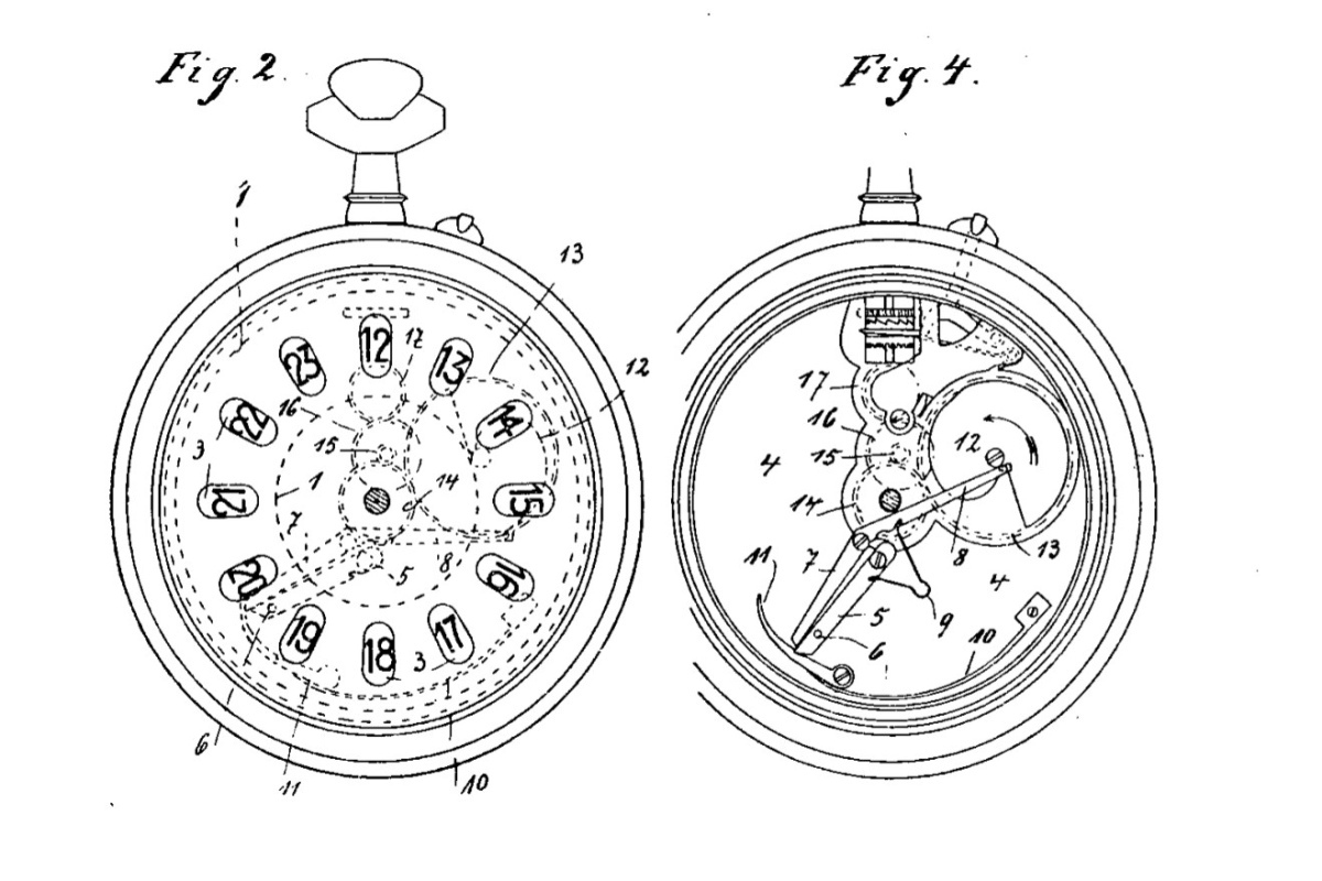

  9. Takže takhle: na Fig. 4. je výchozí stav, kdy kolo 13 s vačkou 12 začne zvedat páku 8-7. To trvá 12 hodin - polovinu otáčky vačky 13. To dospěje hrot páky 7 na konec jazýčka 11, který nadzvedne, čímž se z ozubu uvolní páka 5 (s čepem 6) a tlačena pružinou 9 se překlopí do druhé polohy. V této poloze setrvá 12 hodin dokud je páka 8 držena vačkou 12 na obvodu. Když se vačka dotočí k výchozí poloze a přestane zvedat páku 8, tak jazýček 11 pod tlakem pružiny 10 zatlačí páku 8-7 a jejím prostřednictvím přepínací páku 5 do výchozí polohy a cirkus může začit znovu
  10. V příloze je patent na ten systém, jestli pomůže. Ty Tvoje hoďky vypadají trochu jinak, než ten patent, ale bude něco podobného. Já to nečet, já švýcarsky neumím 1503576978_Longa_patent_65377_Gilomen_Lengnau_6_aout_1913.pdf

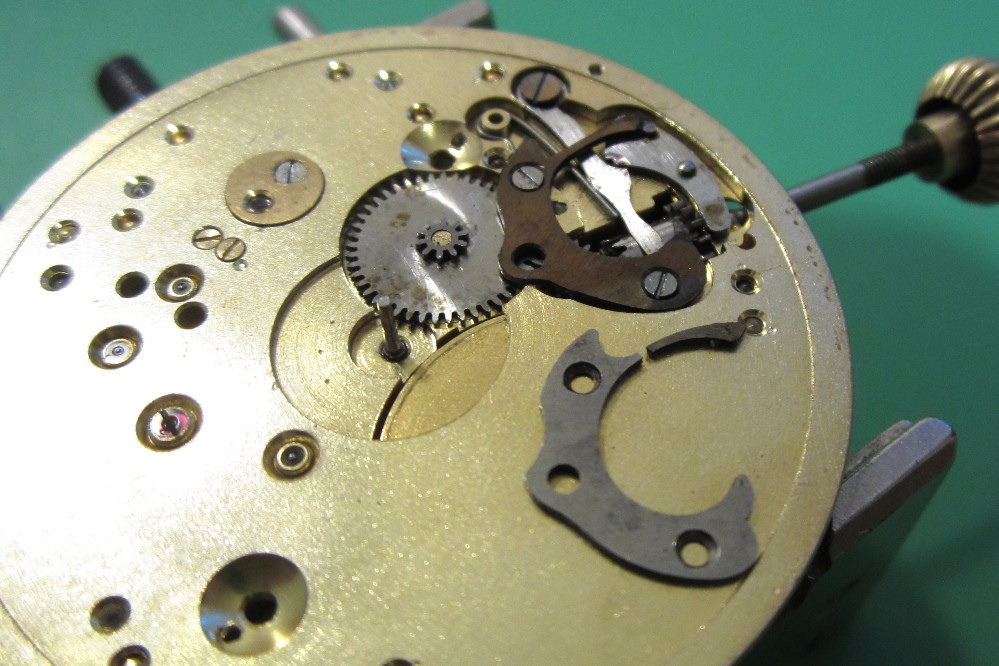

  11. Zdar Jirko, ten první obrázek je rub číselníku? Předpokládám, že ano. Ta dírka "jakoby pro malou vteřinovku" by měla souviset s mechanizmem překlopení. To kolo, co tam chybí, není "prosté" kolo, navazuje na něj pákový překlápěcí mechanizmus: Držím palce

  13. Celkem se to, takhle z dálky , podobá na minutové kolo s dutou hřídelí ... Ale, jak jsem psal, lepší obrázek by jen prospěl.
  14. a.) Nevím proč nám ukazuješ, jak velký papírový ubrousek padl za oběť Tvým pokusům, daleko zjímavější by byla detailní fotka problémové součástky b.) Ostatní tady mne ukamenují, ale moje rada zní: co nejpečlivěji slož to kolečko, jak bylo, a zakápni to mikrokapkou vteřinového lepidla. c.) Pokud se chceš naučit, sežeň si a naštuduj např. populární učebnici od p. Boukala. Budeš k tomu potřebovat nějaké to nářadí ...

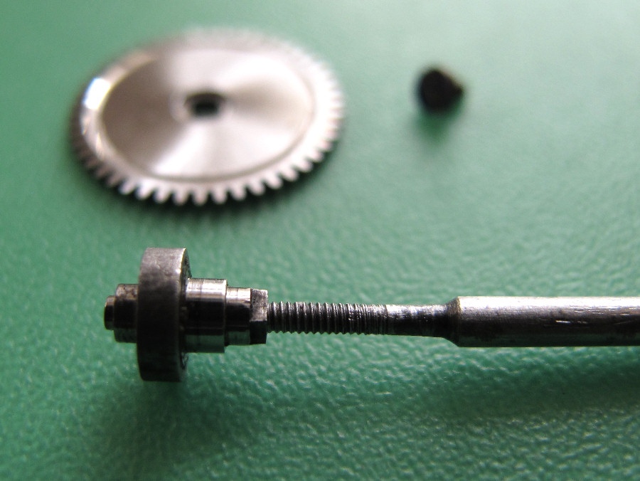

  21. U západkového kola není levý závit "povinný" jako u kola natahovacího. A obvykle je ten levý šroub označený. V mém kokrétním případě se nedalo pořádně hnout šroubem ani na jednu ani na druhou stranu. Po pár pootočeních tam a zpět se šroub začal protáčet a nelezl ven. Tudíž tam byly závity proti sobě.
  22. Opráším téměř rok staré vlákno ... "Odborník" narval do hřídele perovníku šroub s levým závitem. Oprava spočívá v obnově závitu v hřídeli a nahrazení šroubu v nové - o fous větší - velikosti.
