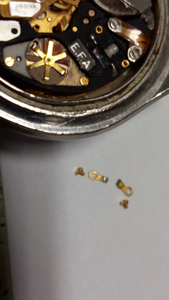

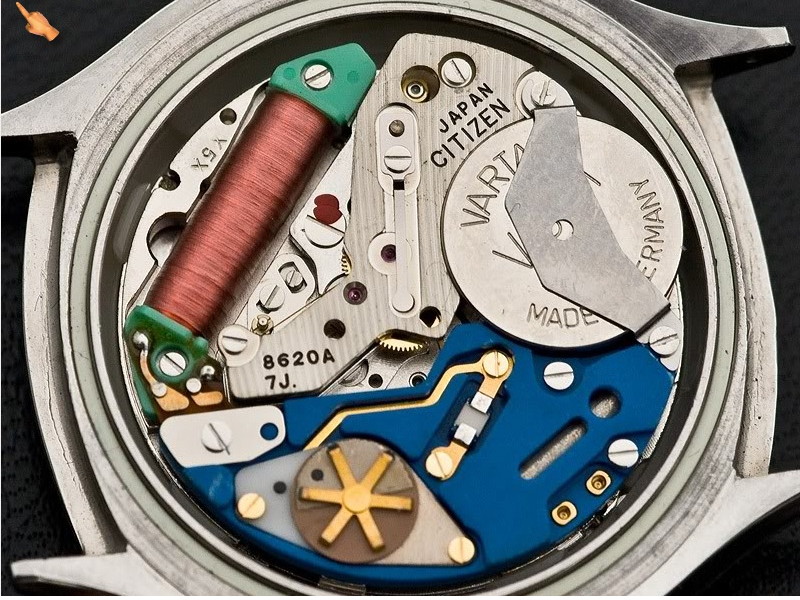

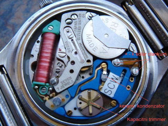

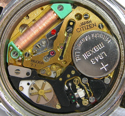

  13. Zdravím všechny, jsem tu nový,potřebuji prosím pomoc při opravě hodinek,respektive určení součástky. Mám 40 let staré Citizen Solar Cell. Je u nich pravděpodobně úmyslně zničený keramický kondenzátor,aby nefungovalo dobíjení přes solár a byla tam nacpaná klasická baterie nedobíjecí. Jedná se o kalibr 8609 se strojkem 8609A. Do těchto hodinek se používaly 3 typy 8609A, 8620A,8629A. Ale typy 8620 8629 maji vyzuelně jinačí tu elektrickou část,čili ta součástka u nich může a nemusí být shodná. Shodnou ji má asi pravděpodobně strojek a jeho předchůdce 8600A.Strojek 8600 se používal pouze u nesolárek, ale 8620 u obou typů hodinek. Zda někdo nevlastní Citizenky Crystron s některým výše uvedeným kalibrem/strojkem/ tučně označeným. Buďto tyto solárky,či CITIZEN CRYSTRON 8600-860063 Y, Citizen 600meter 8620 viz obrázek nesolární variaty strojku. Dle rozměru součastky to bude pravděpodobně SMD kondenzátor 805, ale nevím kapacitu. Budou to nějaké piko či mikrofarady. Děkuji za info PS informace typu Dej to do Citizenu nechci prosím slyšet
