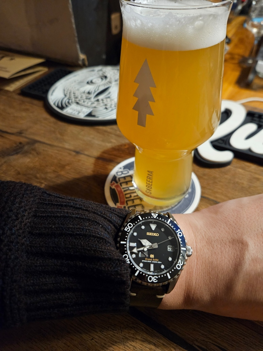

    Hodinky na pivu
    NEIPy Falkon Ummagumma a Valeč Sir Eris

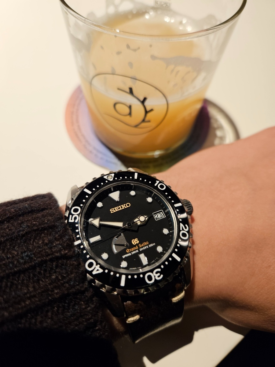

  15. Zkusím zopakovat loňské fotovlákno (emef k tématu udělal video, ale na následnou výzvu pak reagovalo jenom pár). Za mne to budou GS potápky, které jsem sehnal hned v lednu a od té doby jdou (až na pár delších služebek) téměř v kuse.
