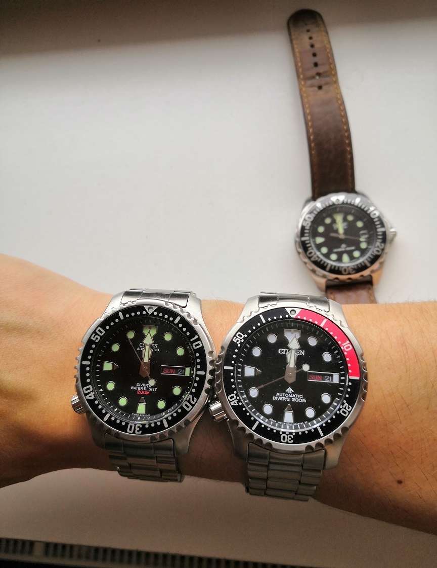

  14. misso

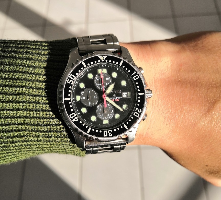

    4 mechanické hodinky a dost!
    Fun fact, že ty chrona mají takovou voděodolnost, jako zbytek vrtiče dohromady. Dvakrát.

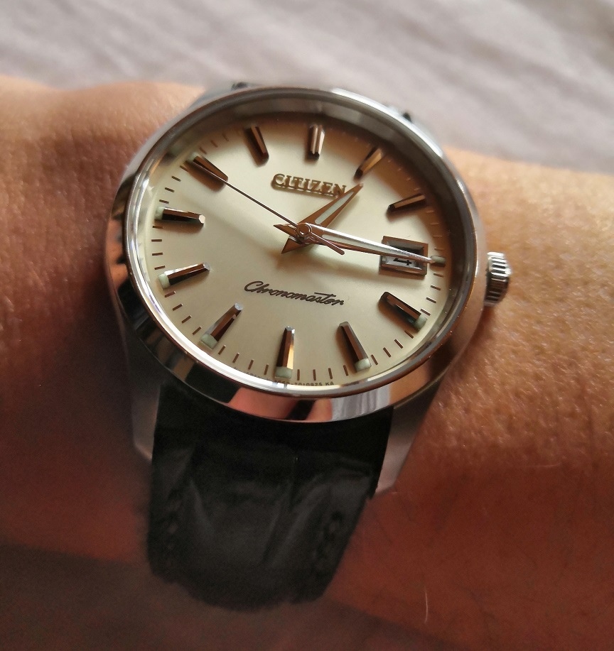

  19. misso

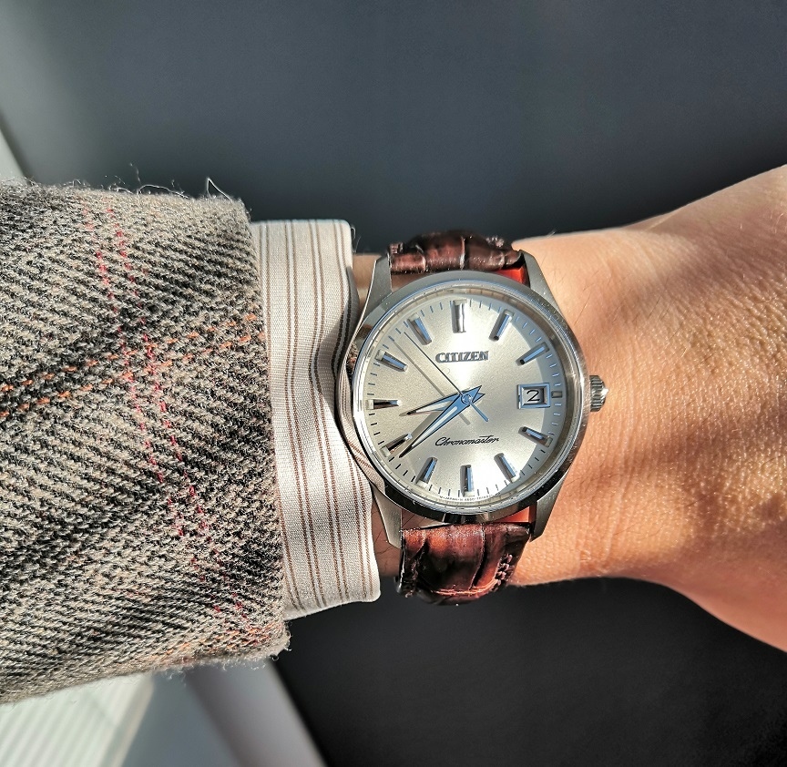

    CITIZEN Chronomaster
    Přibližně takto: ďoubneš nebo podržíš (už nevím přesně) malé tlačítko u korunky a s povytaženou korunkou nastavíš měsíc, pak zase ďoubneš a nastavíš kolik je to let od přestupného roku a pak už jenom normálně nastavíš aktuální den v měsíci a do roku 2100 nebo kolik neřešíš. S návodem a párátkem za pár minut hotovo i napoprvé.
