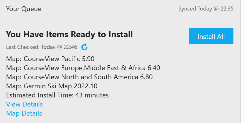

Včera jsem tedy všechny mapy aktualizoval. Opojil, připojil, Express žádné aktualizace již nenabízel. Smazal jsem tři mapy (kromě Evropy). Znovu připojil, zkontroloval, že v hodinkách jsou smazané. Dnes jsem je znovu připojil a stále mi to nabízí aktualizaci těch tří smazaných map (mapy jsou v hodinkách stále smazané). Ještě bys, prosím, měl nějaký tip?

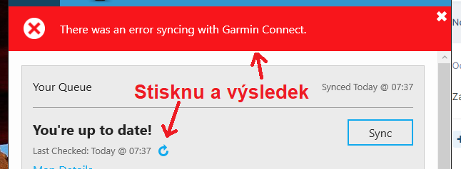

Tuto zvláštnost pozoruji od samého začátku, co hodinky mám, tudíž nejspíš napříč různými firmaware. Pro jistotu koukám a aktuální je. Pro změnu mi nejdou hodinky synchronizovat po stisku Sync v Garmin Expres, vyskočí:
