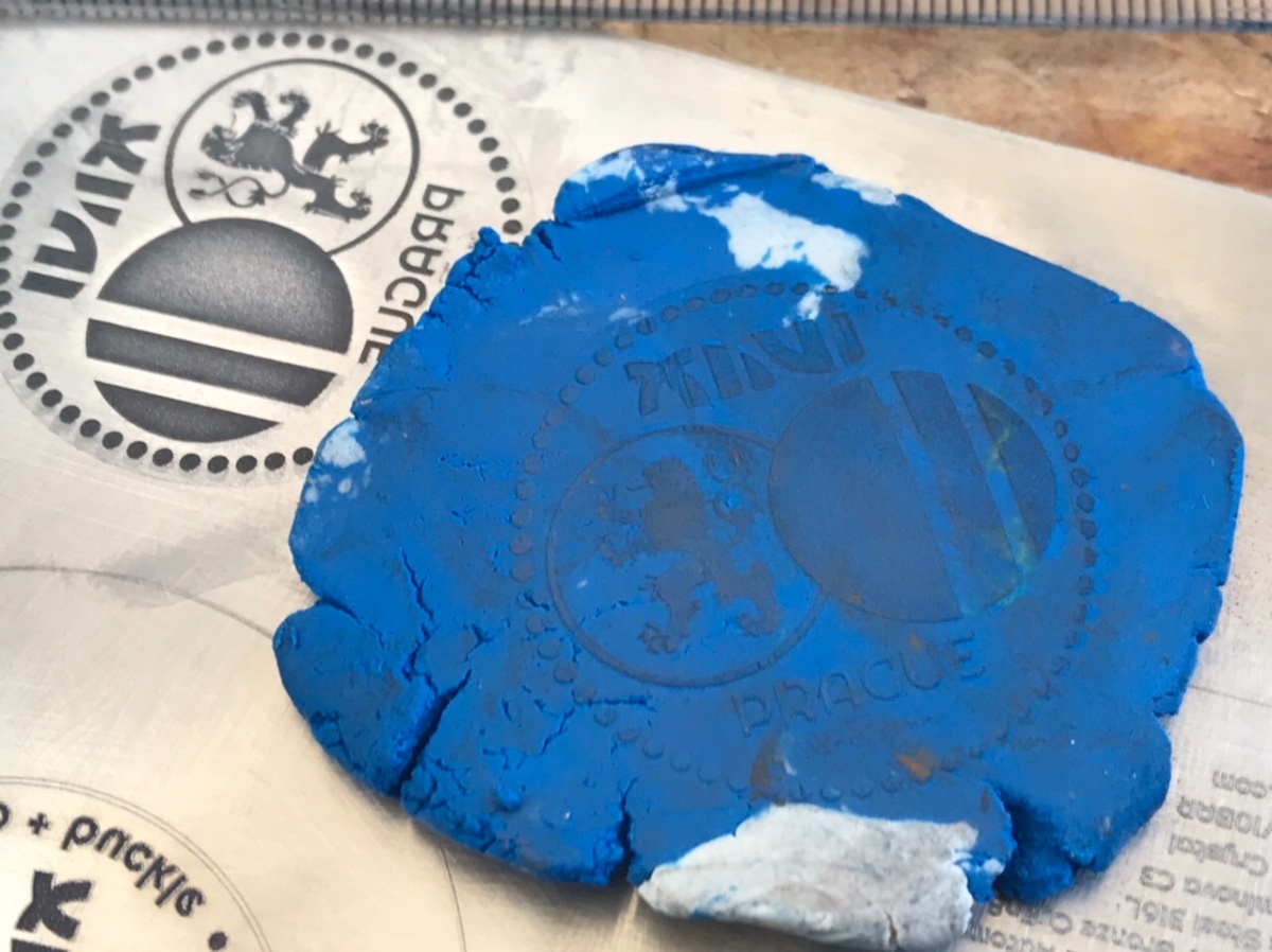

    prvni plastelinova mince

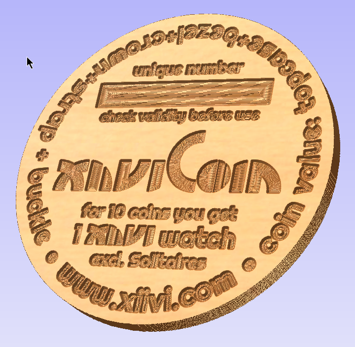

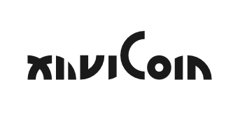

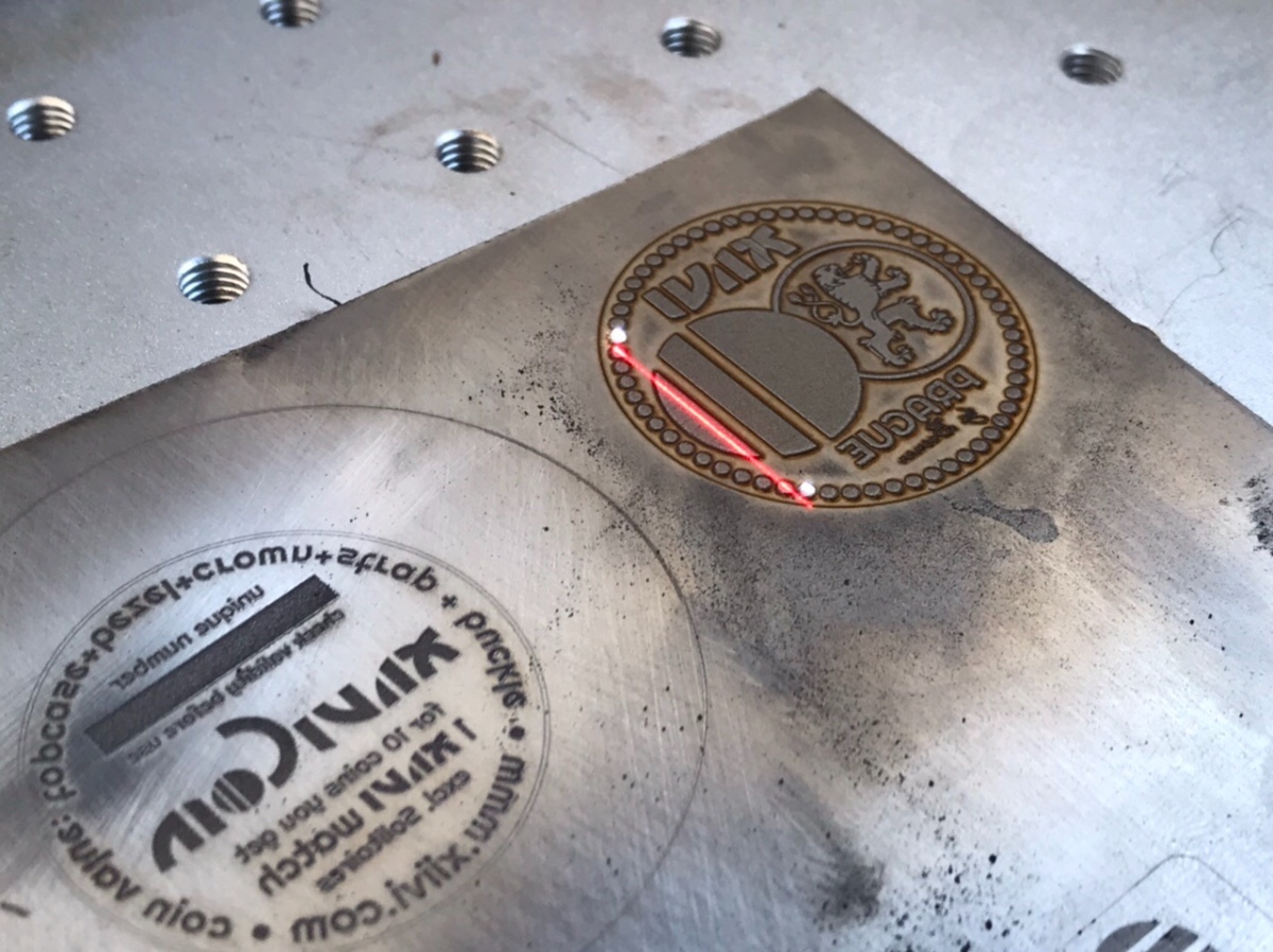

    lic, taky takovej rychlej nastrel, reverzne a jeste nezrcadleno
  4. beeman
    XIIVI

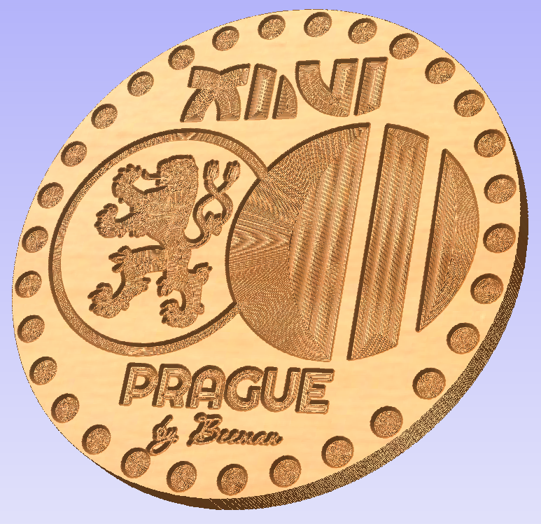

    notvl, diky jako vedel jsem o tom, ale uplne jsem na tuto drobnost zapomel a nepochybne bych to vygraviroval takto blbe, zachranils mi mraky casu tak jsem ted koukal, BEECOIN uz bohuzel existuje, neda se svitit, bude to
  5. beeman
    XIIVI

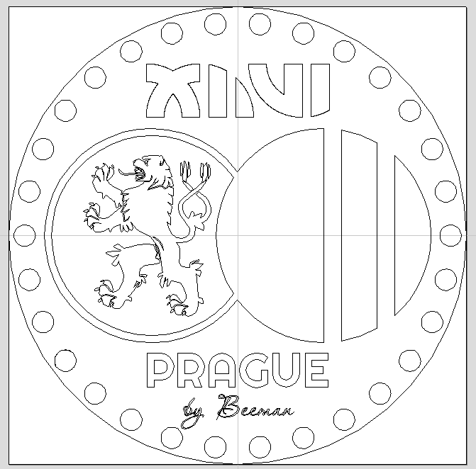

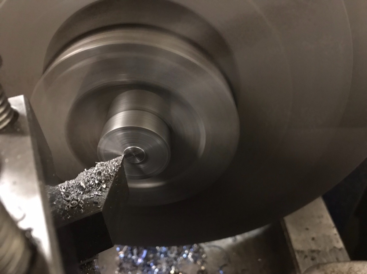

    rad te zase uvidim ted uz bych mohl zvladnout vymenu korunky "na pockani", mam pripraveno vse, co je potreba nastrel rubu mince, je to reverzne, tak jak to budu raznici gravirovat

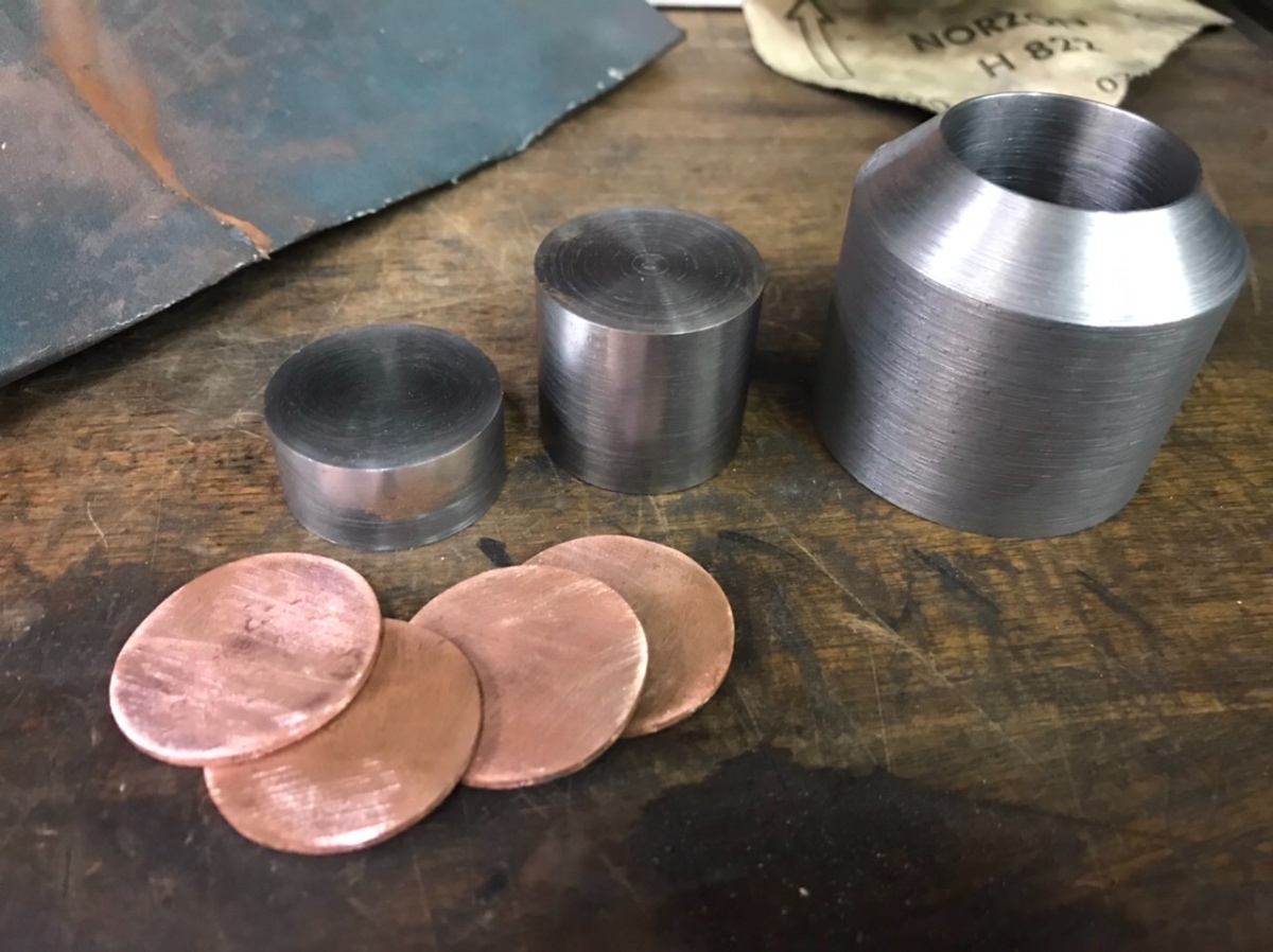

    pripraveno, jenom prebrousim a prelestim

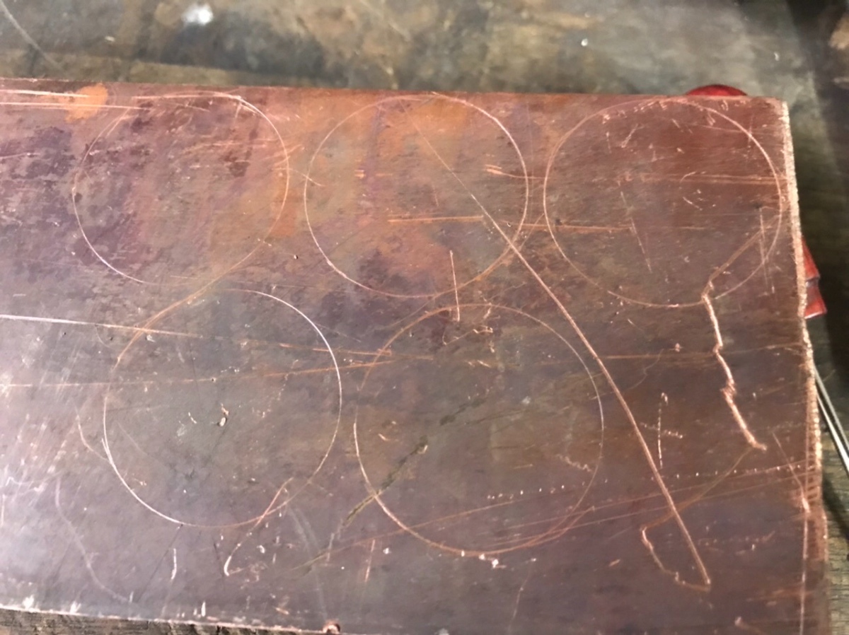

  7. beeman
    XIIVI

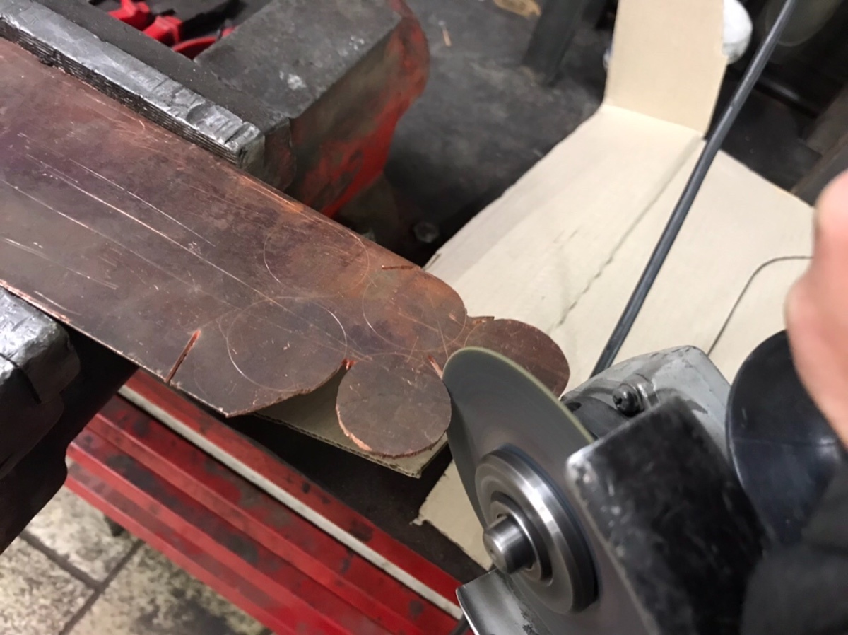

    prvni pokusy asi s medi

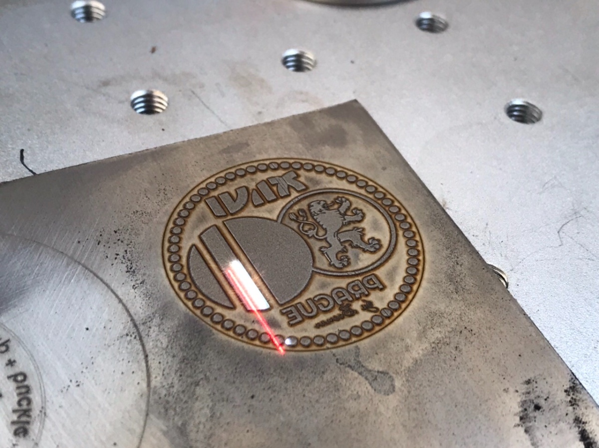

  8. beeman
    XIIVI
    castecne hotovo, na vyzkouseni razby bude zatim stacit, uz jenom vygravirovat, zaklit, riznout kolecko a testovani muze zacit

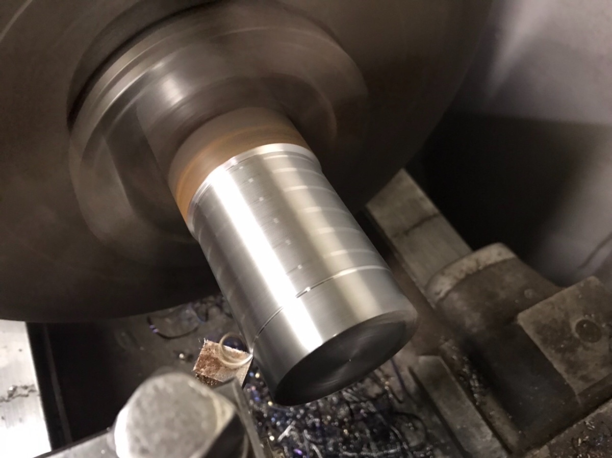

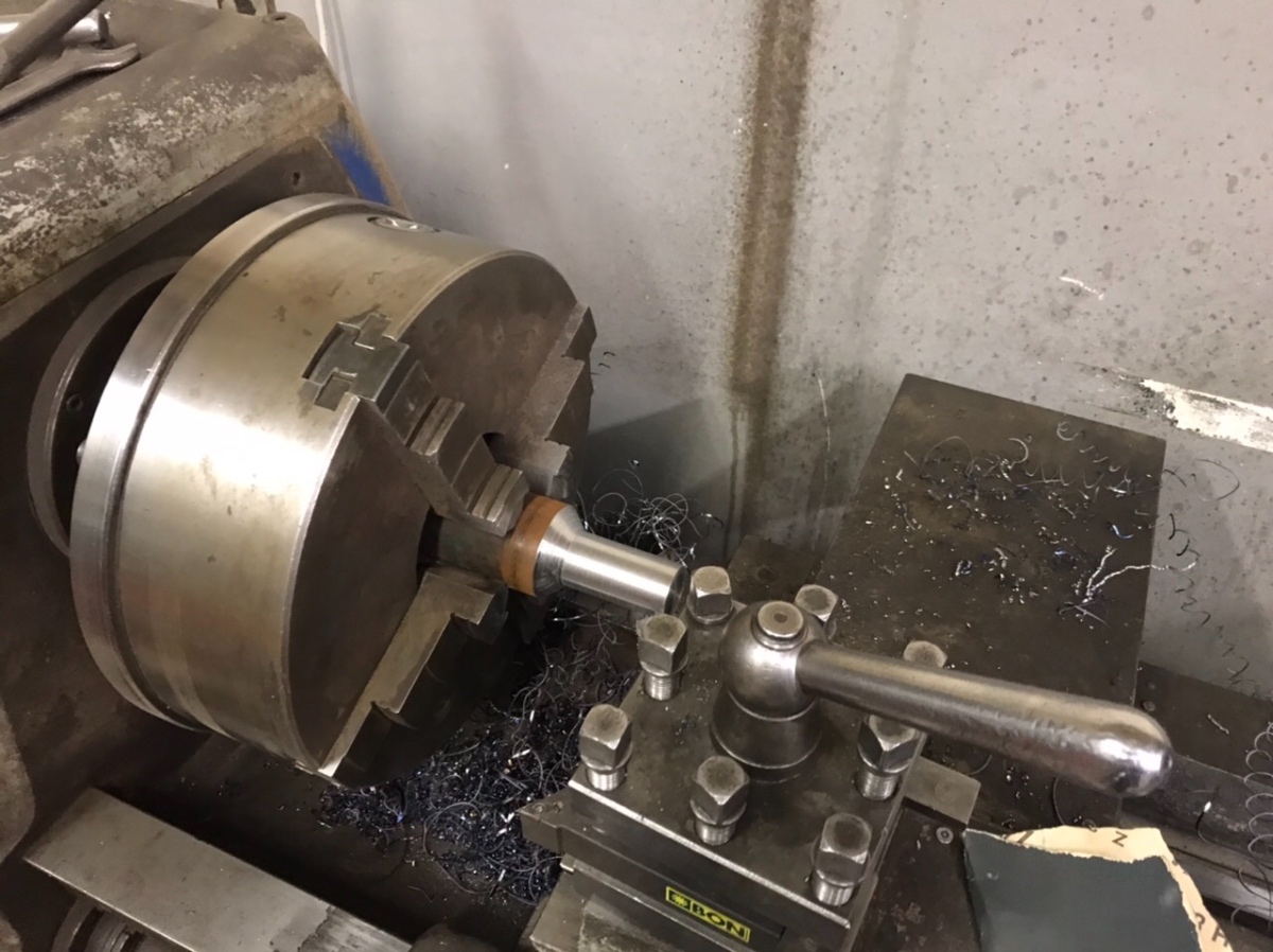

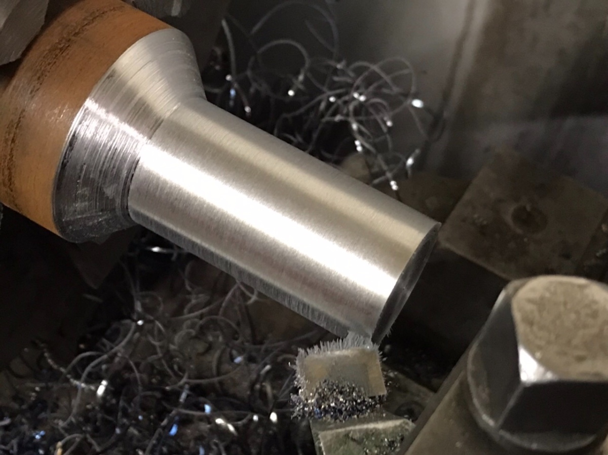

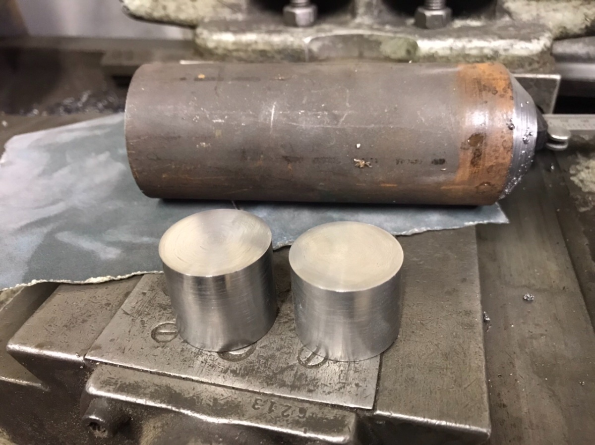

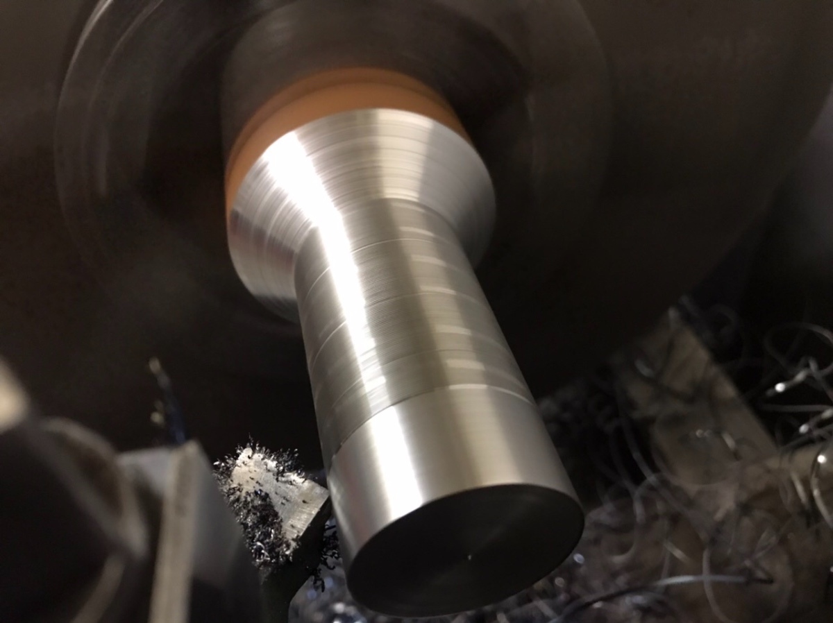

    diky, ale pri jine lunete by tam byly diry vcera jsem si pohral s pouzdrama, polestil, pograviroval, i nejake reminky vyrobil, vecer nafotim, ted jsem se vrhl na vyrobu raznice, matros nalezen, certvi jaka je to trida, ale zkusmo jsem zakalil a je to cajk, mechanizmus mam promyslenej, dva valecky proti sobe v pouzdre a to jeste v jednom pouzdre, asi, gravirovat zkusim nejdrive laserem, frezu mam v zaloze kdyby to neklaplo, graficky navrh uz mam rozpracovan, ale nejakou dobu to jeste jak je u me zvykem zabere

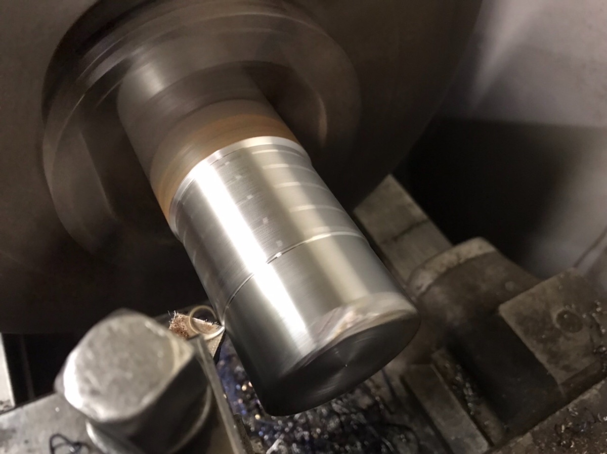

  12. beeman
    XIIVI

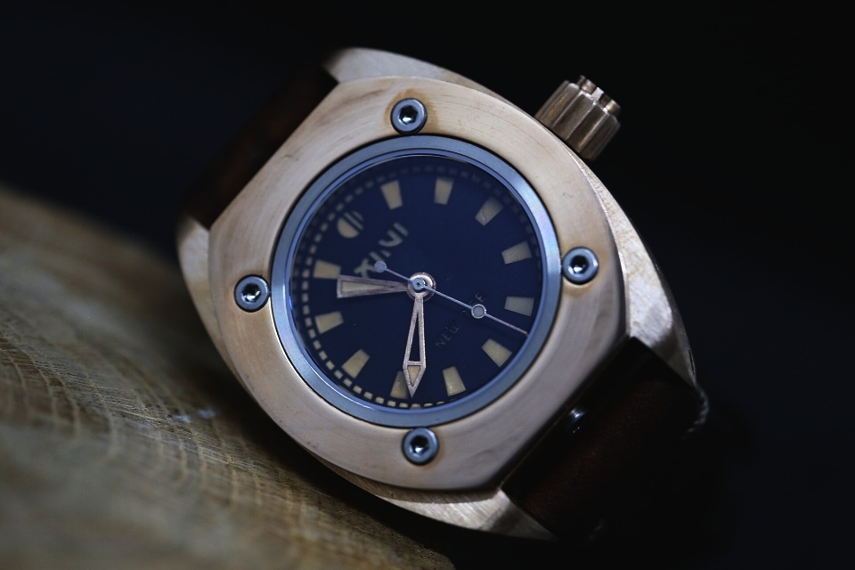

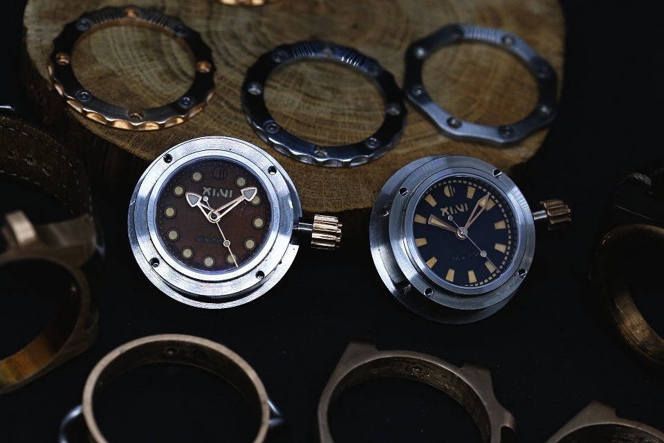

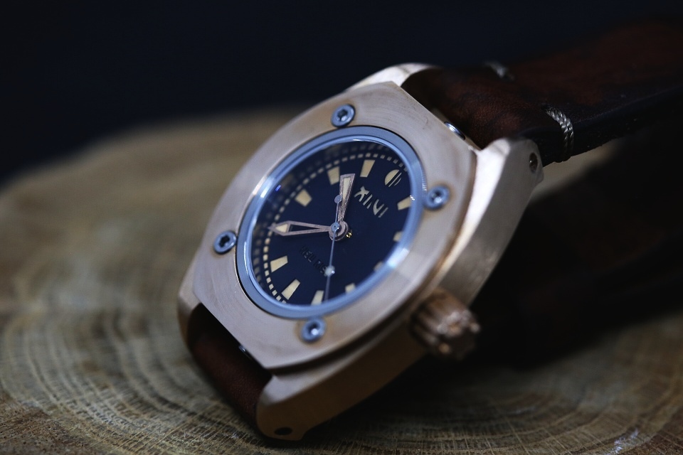

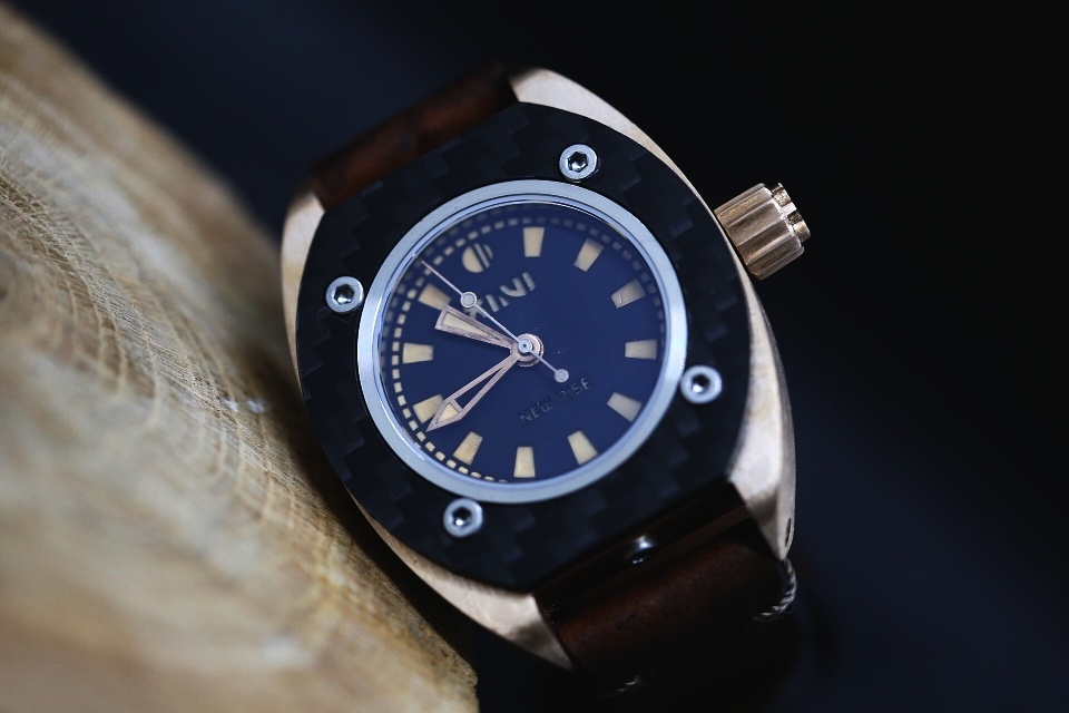

    diky, to ze to pusobi masivneji je dano tim, ze konstrukce je stejna jako u 44mm verze, tim padem, jelikoz neni kam uhnout a kapsle resp. vnitrni pouzdro musi byt kvuli integrovanym zavitum stejne tluste a luneta pak vychazi stejne siroka, tak je tam jiny pomer prumeru sklicka a siri lunety, v neprospech sklicka, ale to se dena svitit, jinak to udelat neslo nicmene to takto pusobi na fotkach, na zivo je to naprosto v pohode dalsi pouzdro, takove zkusebni

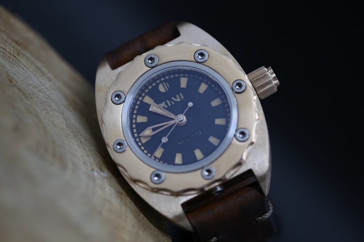

  13. beeman
    XIIVI

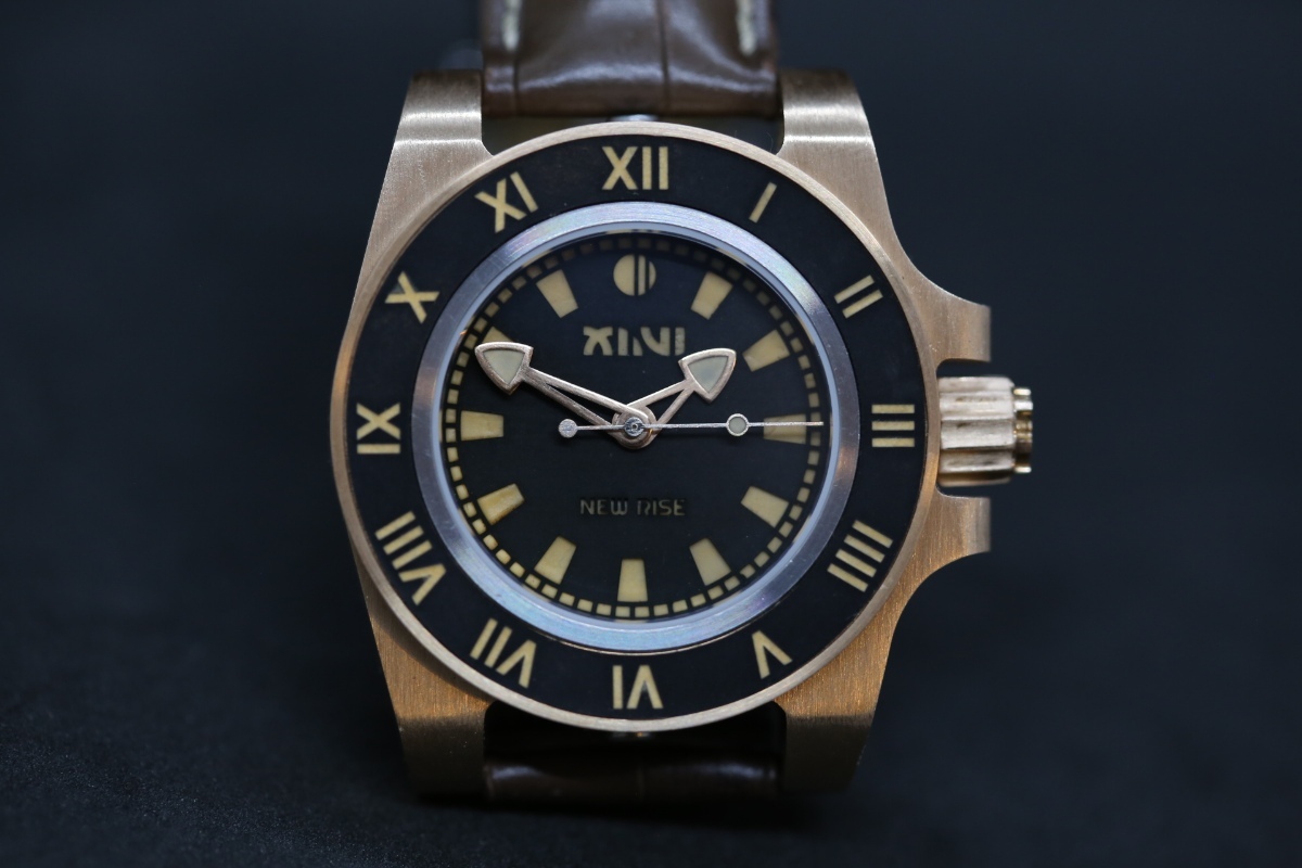

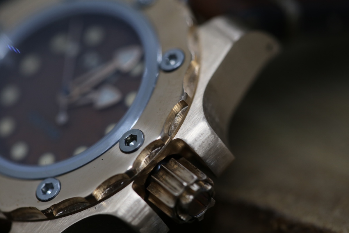

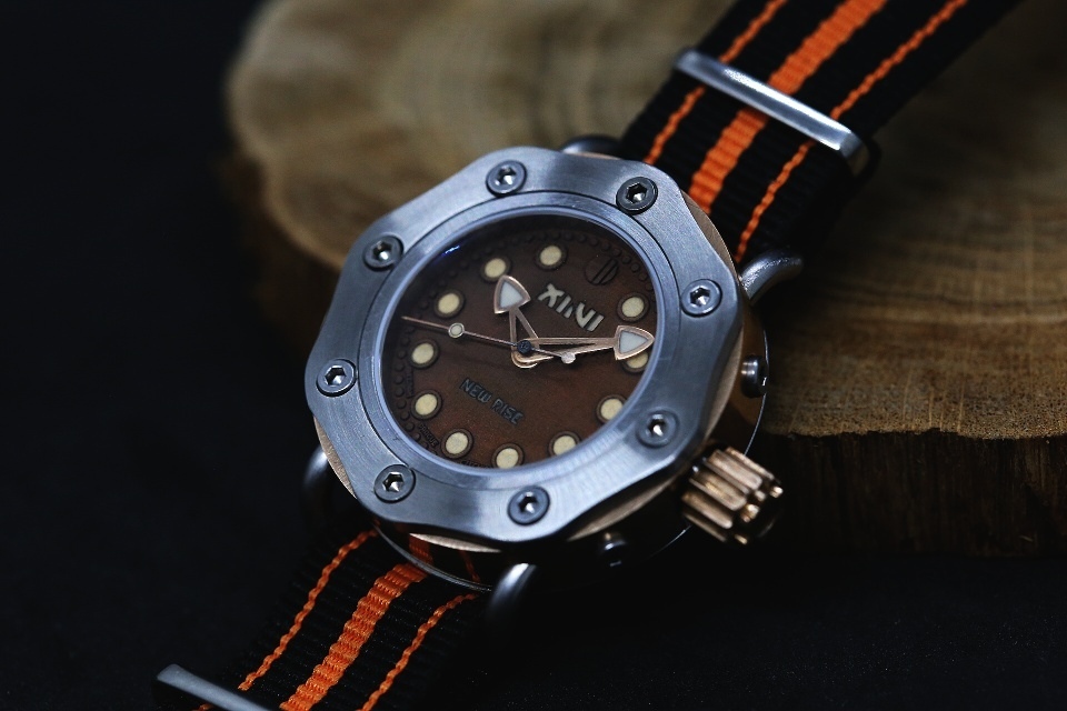

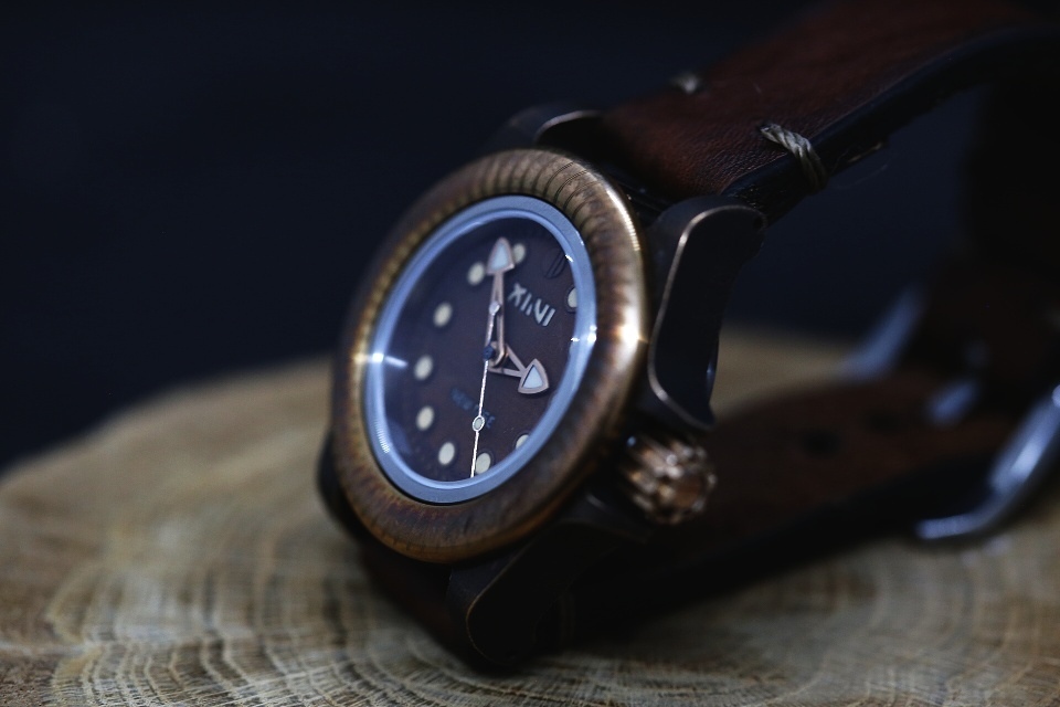

    XIIVI New Rise No. MMXXII/XXIII Diameter without crown: 40mm, 46mm L2L, Lug 20mm Case height: 12mm CoreCase: Stainless Steel 316L Dial / hands: Copper / Bronze CuSn8 Bezel (replaceable) : Bronze CuSn8 or Stainless Steel 316L TopCase (replaceable): Bronze CuSn8 Crown (replaceable) : Bronze CuSn8 or Stainless Steel 316L Movement: Swiss ETA 2824-2 Automatic

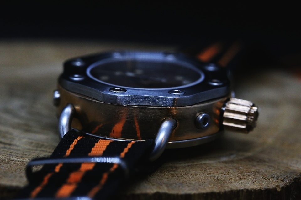

  14. beeman
    XIIVI

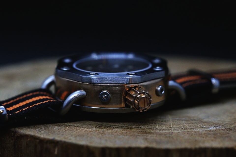

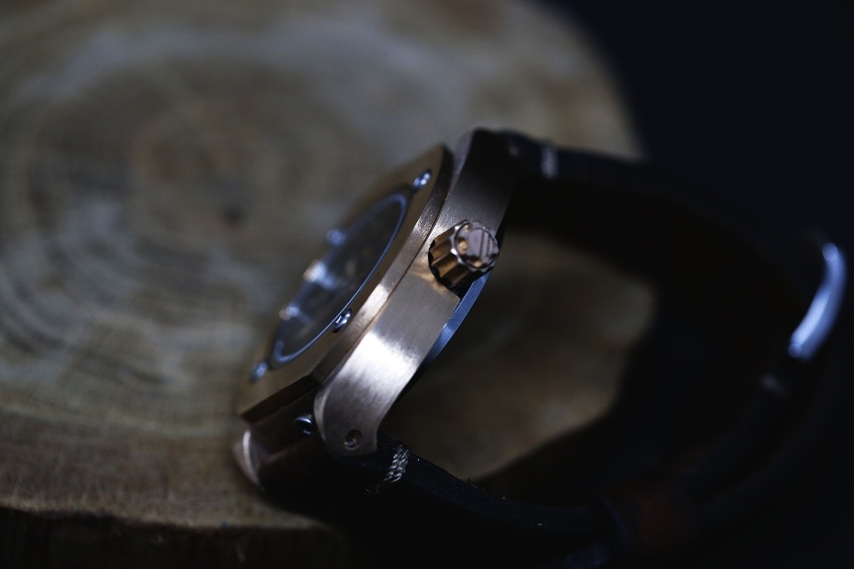

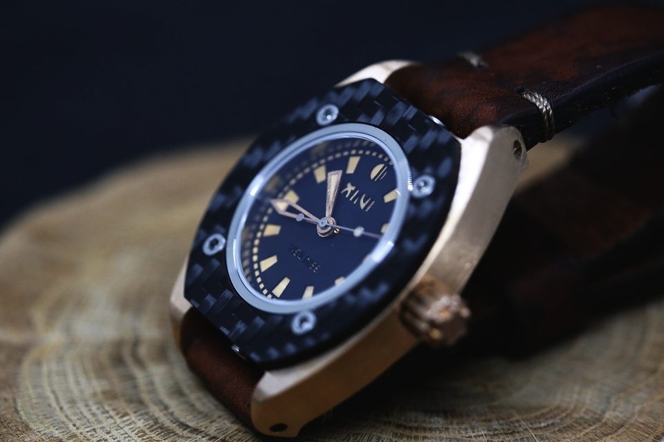

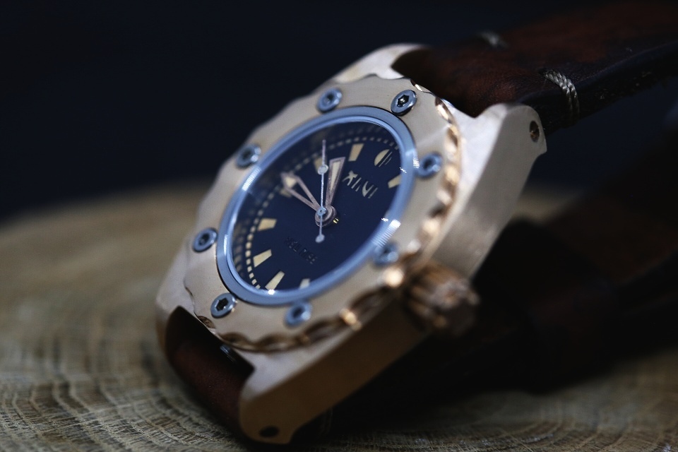

    XIIVI New Rise No. MMXXII/XXII Diameter without crown: 40mm, 46mm L2L, Lug 20mm Case height: 12mm CoreCase: Stainless Steel 316L Dial / hands: Copper / Bronze CuSn8 Bezel (replaceable) : Bronze CuSn8 or Stainless Steel 316L TopCase (replaceable): Bronze CuSn8 Crown (replaceable) : Bronze CuSn8 or Stainless Steel 316L Movement: Swiss ETA 2824-2 Automatic

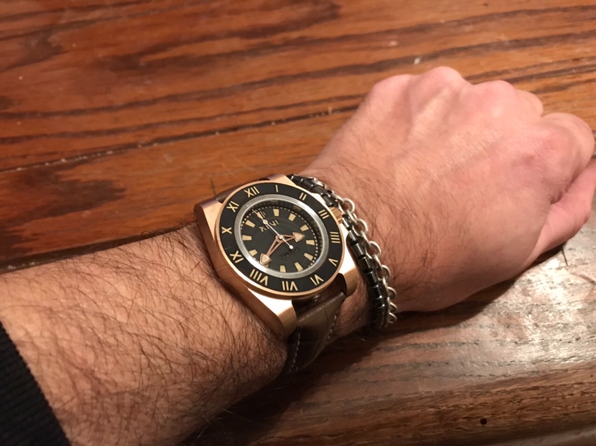

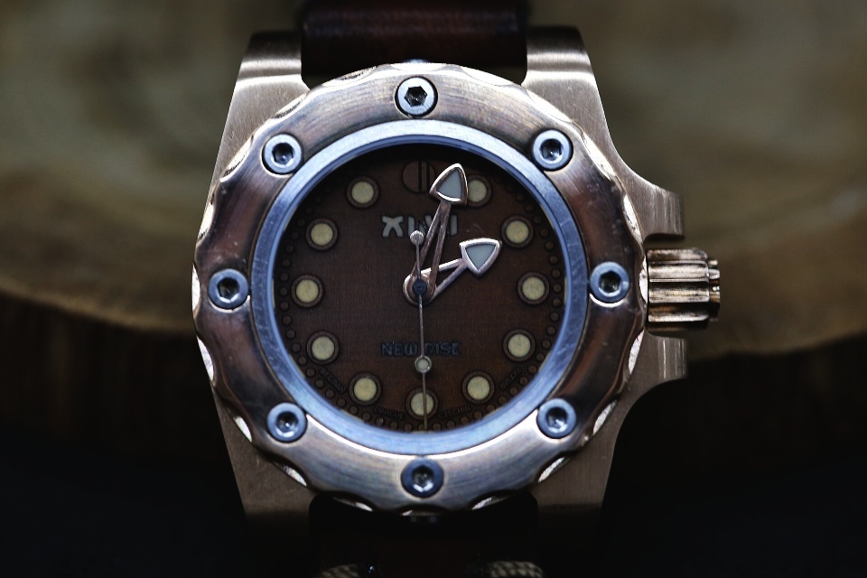

  15. beeman
    XIIVI

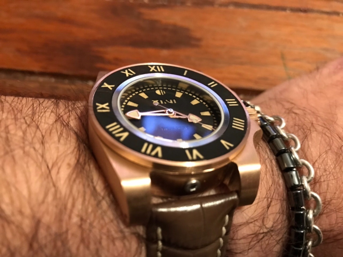

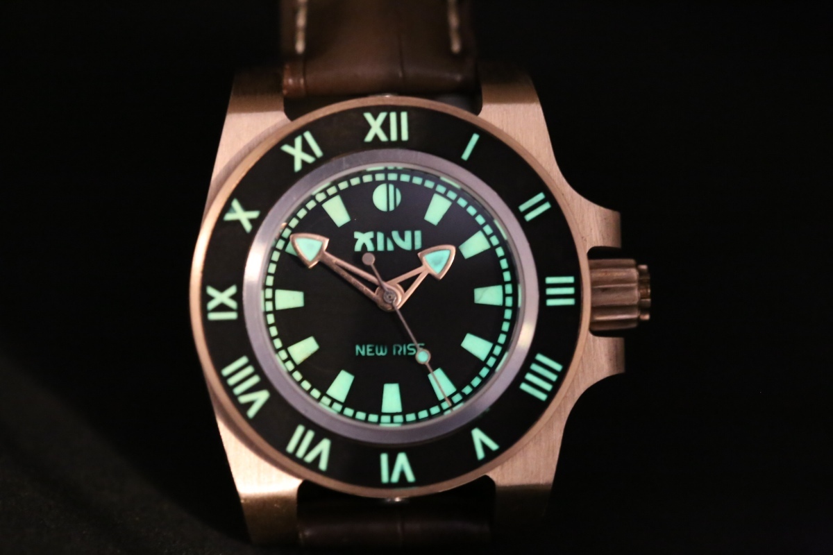

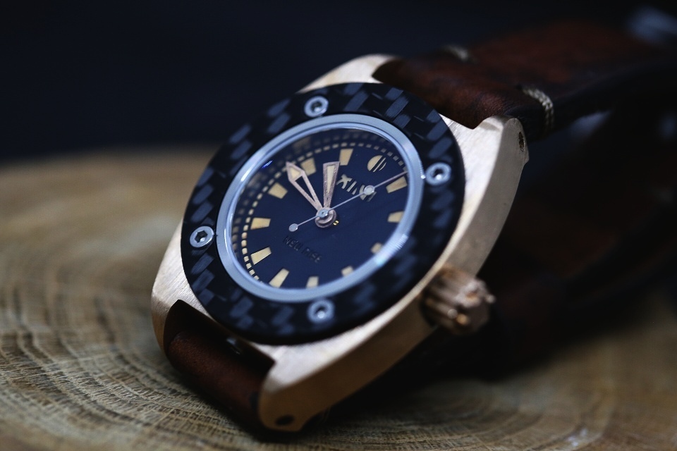

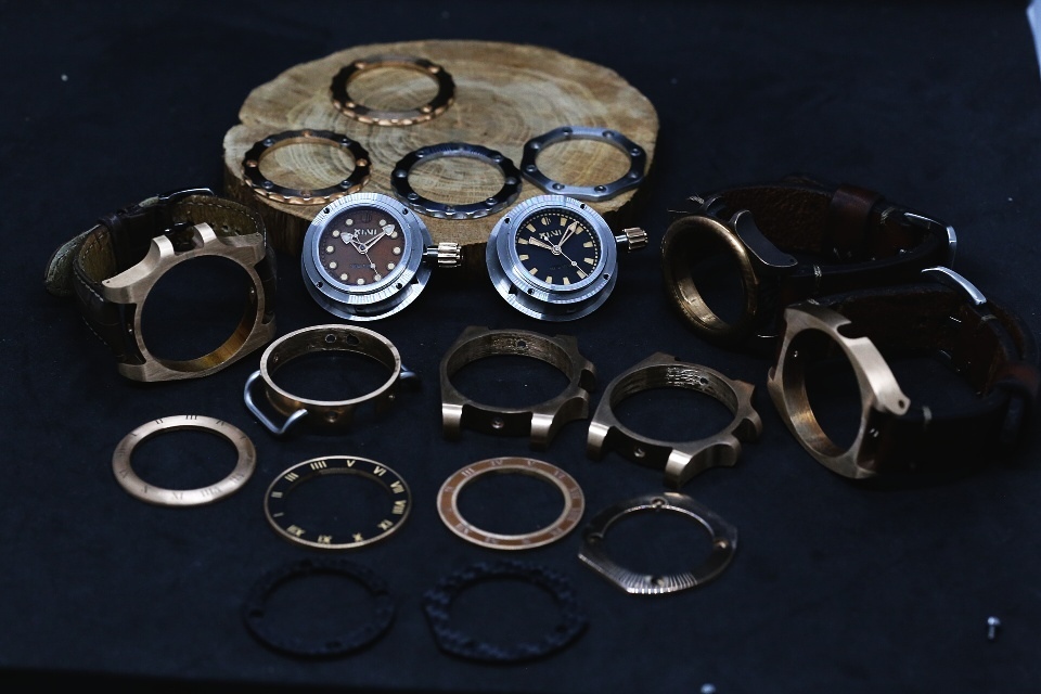

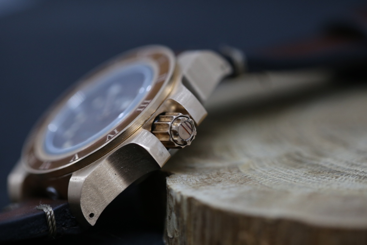

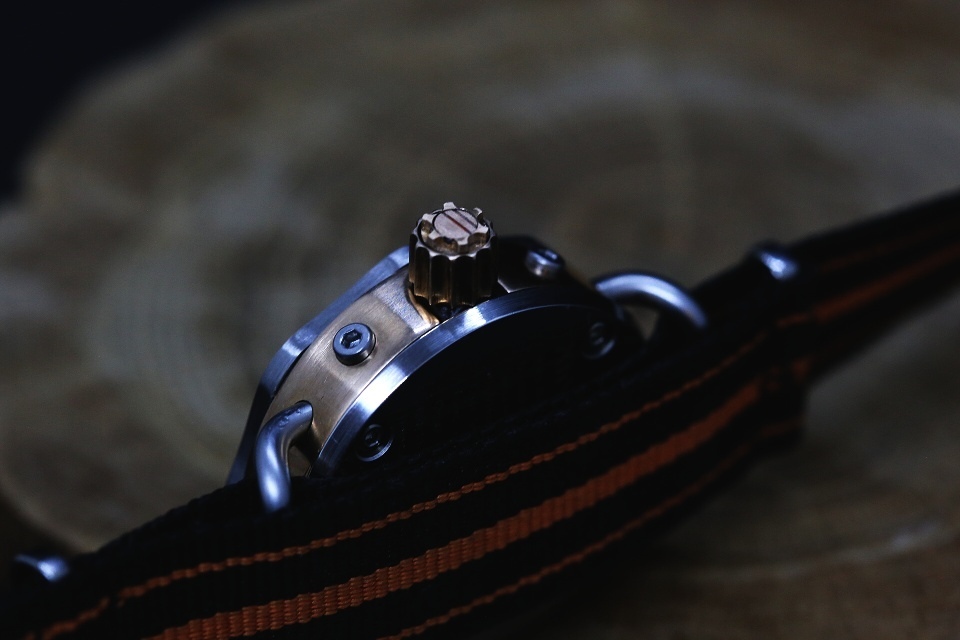

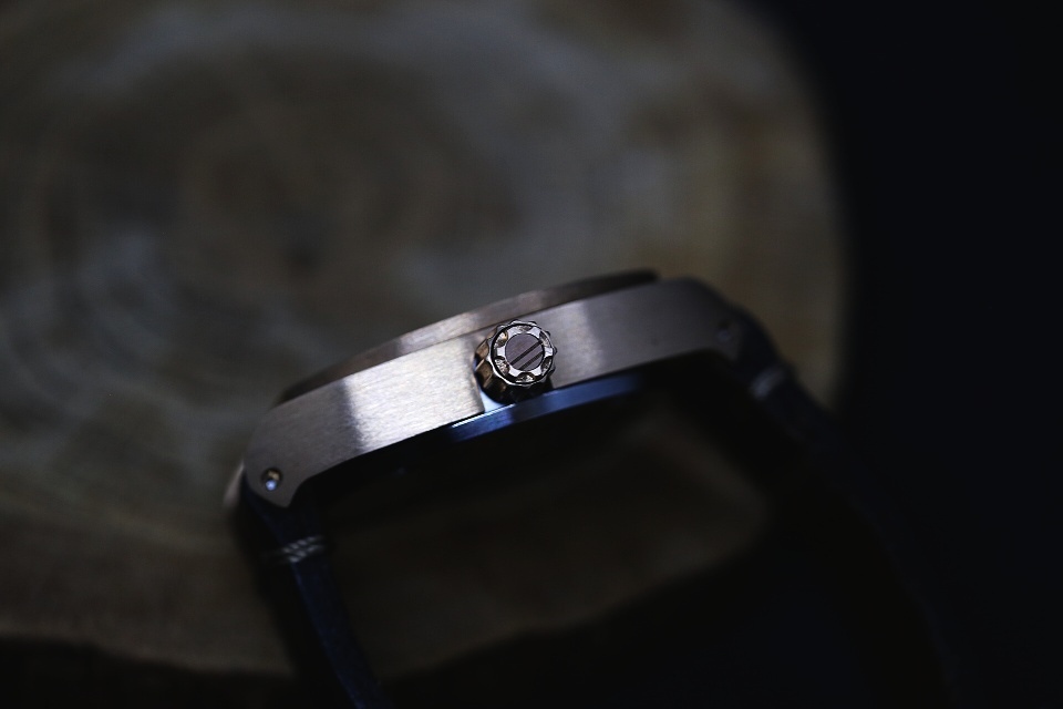

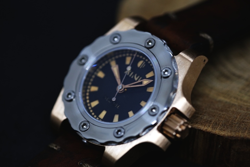

    konecne!!! trvalo to dlouho, nejak se to vsechno seslo ne uplne optimalne, ale konecne mam upgradnute tri kusy pro kluky, tedy vymenene korunky za vymenitelne, az jsem si z toho dal hned jedno chlazeny, tak dnes uz nikam nemuzu, takze rozvazet budu zitra zitra si udelam takovej litaci den a pujdu i na postaka zaslat korunku pro zakaznika v Nemecku, konecne, promin @Kostra dodelal jsem i 40mm MMXXII/XXII a MMXXII/XXIII, jeste budu zafinishovavat pouzdra a lunety, ale jinak hotovo vsak posudte sami

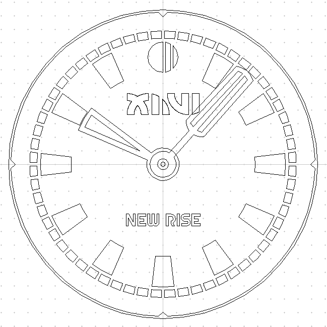

  16. beeman
    XIIVI

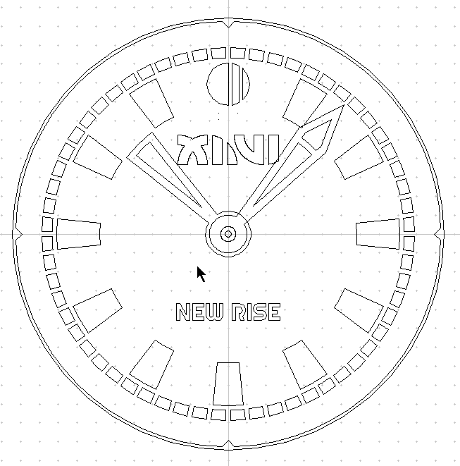

    v tom nakresu to vypada neprehledne, ale ve skutecnosti, az budou plochy vyplneny materialem a lumi, by to melo byt zrejmy, no nicmene ted to zkouset nebudu
  17. beeman
    XIIVI
    cece diky, to veru nevypada spatne

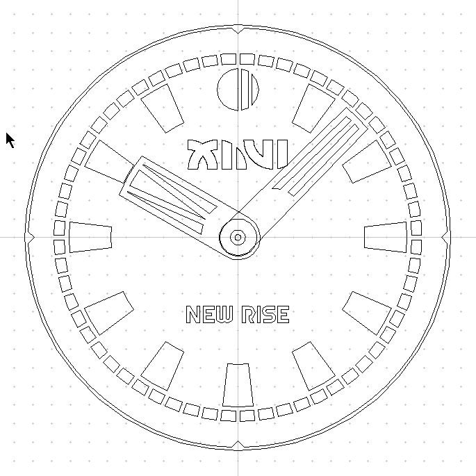

    uz se v tom zase placam

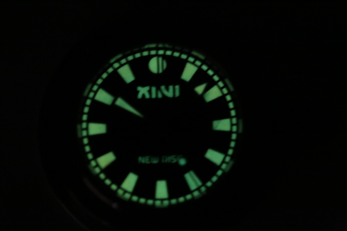

  19. beeman
    XIIVI

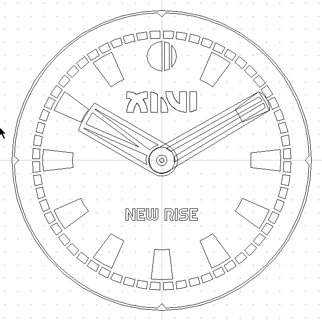

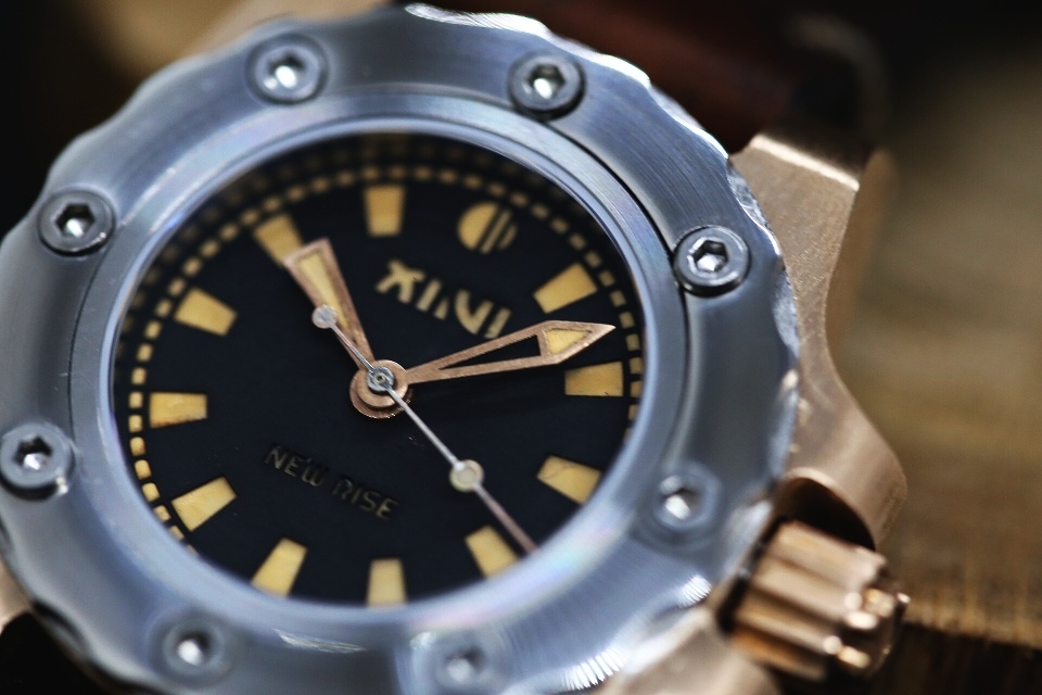

    nastavil jsem ze to riznu, ale nedalo mi to a jeste malinko poladil
  20. beeman
    XIIVI

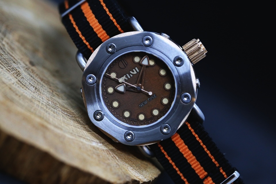

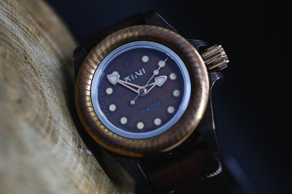

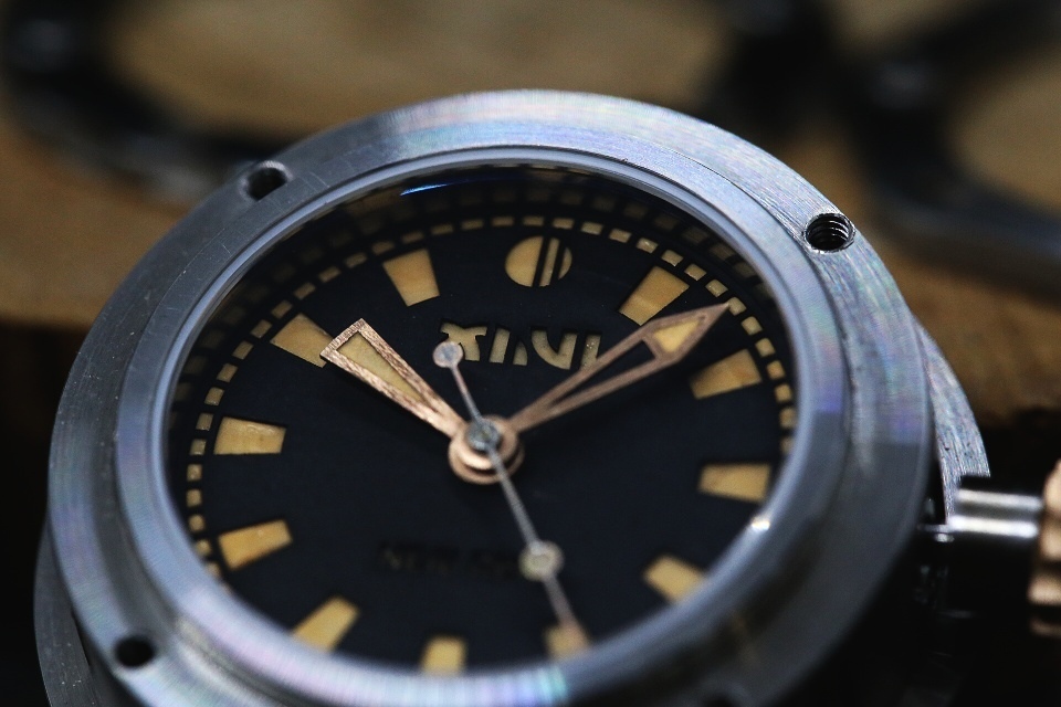

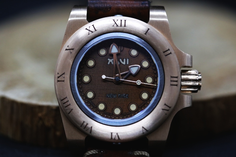

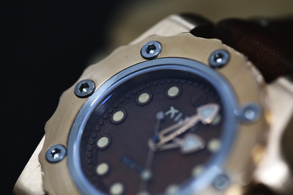

    diky vsem vterinove/minutove indexy jsou reverzni, je to schvalne, chce to chvilku citu, ale da se na to zvyknout, byl jsem zvedav, jestli si to nekdo vsimne s rucickama mas recht, k tomuto ciferniku se nehodi, uz jsem je vymyslel jinak a vyrabim, uvidime

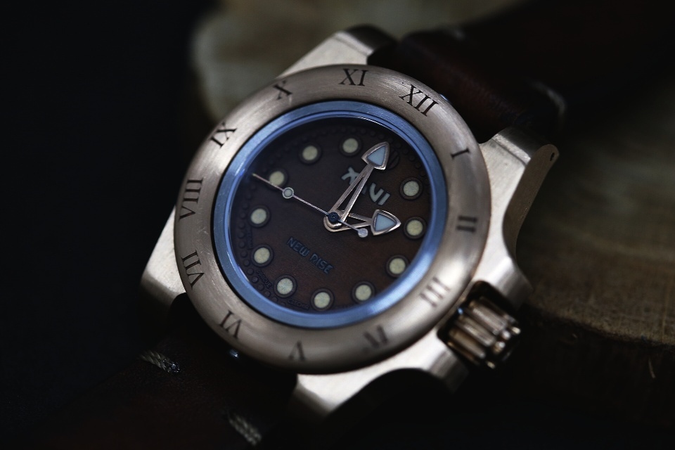

  21. beeman
    XIIVI

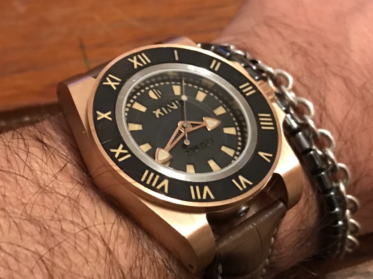

    asi jak jsem zvyklej v posledni dobe na 44mm, zdali se mi tyto 40mm na pohled male, po chvilce na ruce uz ale ten pocit nemam, jsou akorat uplne v poho

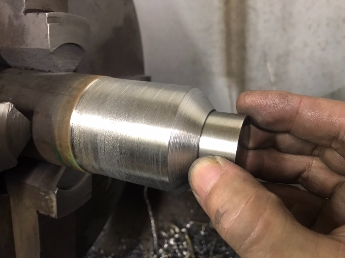

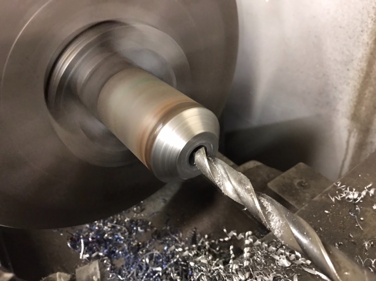

  22. beeman
    XIIVI

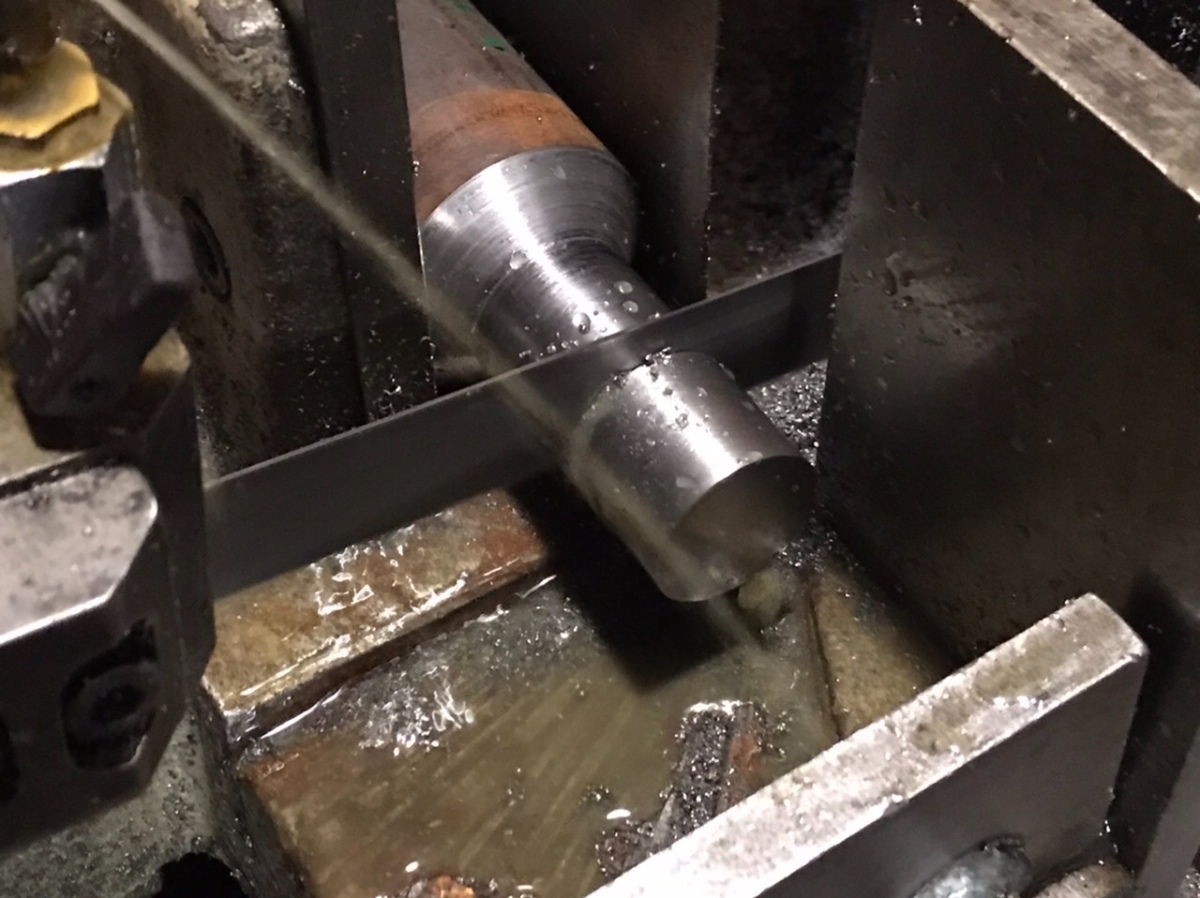

    veskera energie je porad presunuta do hodinek, jenom to nejak neni videt jeste kratce k mincim, faktem je, ze budou, primarne nahrazujici garancni karticku, jestli z toho bude neco vic se uvidi casem kazdopadne jsem si tim opet zkomplikoval zivot, protoze musim vymyslet design, coz mi jak se znam docela potrva, pak vyrobit ci nechat vyrobit raznice, zvolit material, resp. vyzkouset co bude nejlepsi, sehnat material a naucit se razit, co uz bude asi to nejmensi konecne jsem se dnes poradne dostal k vymene korunek na FirstBlodech, pouzdra jsou vyfrezovana a krcky nalisovane, do zitra necham usadit a vecer budu hodinky kompletovat posunul jsem se i u tech dvou "prokletych" ctyricitek, udelal jsem docela hodne ciferniku, temer vsechny sli do kose, par co jich zbylo pouzitelnych si nechavam v supliku, hlavne tedy ty 3D, to jeste musim poladit, nakonec jsem se vratil zpatky na stromy a udelal dva ssndwiche, jeden cerny (vid cerstve rychle foto) a jeden tmave hnedy, ten budu nasazovat a kompletovat dalsi kus az zitra, pac dnes obdrzel dva strojky a jeden z nich je omylem Selitta SW200, tu tam dat samozrejme nemohu takze dnes jsem dal dohromady jeden kousek, MMXXII/XXIII (40mm) (zitra budu po vymene strojku skladat XXII) urcite si vsimnete nazvu serie, spis bych rekl miniserie, nazev je prihodny, napadl me pred par dny, kdy jsem si uvedomil, ze od zacatku roku to byl fakt porod aby ze me neco vypadlo nicmene povedlo se a uvitam jakekoliv komentare k designu ciferniku a rucicek (jiz vlastne starych znamych), zitra pak nafotim profi fotky s dalsimi pouzdry a taky druhy kus

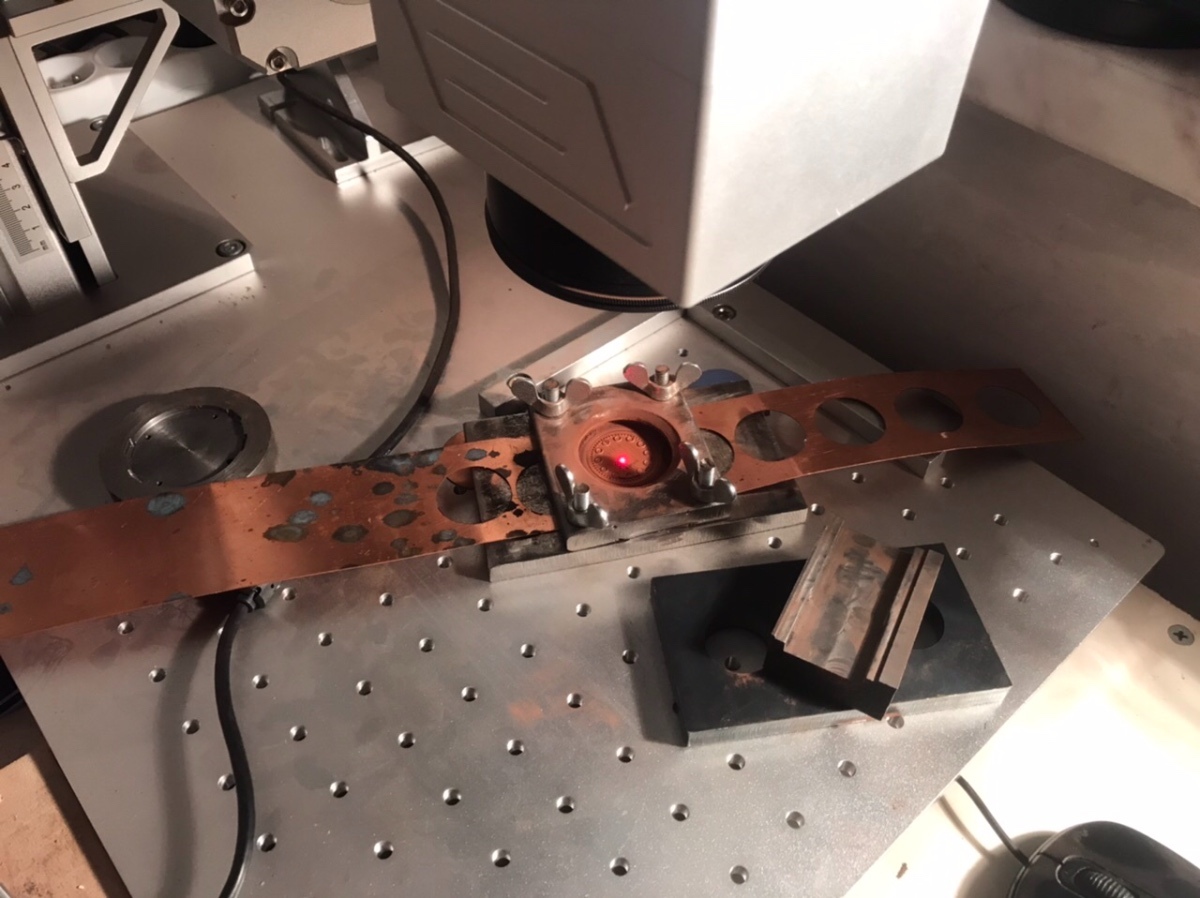

    jenom v rychosti, jeste makam u stroje, nedari se mi doladit vyrobu novych ciferniku, ale to se podda, zaroven behem laserovani davam dohromady korunky, je s tim piplacka k mincim - dle ohlasu to vypada, ze to toho pujdu, zapomel jsem zminit jednu dulezitou vec, mince nahradi taky zarucni karticku, u te jedne v baleni bude na ni vyryto seriove cislo hodinek, ktere taky bude slouzit jako kod beru to tak, ze v podstate 100% zakazniku si tuto minci uz pri nakupu "vymeni" za dalsi pouzdro a nemyslim si, ze bude nejaky velky zajem nakupovat mince samostatne, urcite ne tak velky, aby me to v budoucnu nejak mrzelo samozrejme taky bude vymena nastavena tak, ze mince bude mozne standardne uplatnit jenom na bezna pouzdra, tedy mozne limitky jako damaskova, stribrna, platinova pouzdra budou bud za mince nedostupna, nebo spis za odpovidajici pocet minci nemam to porad jeste propocitany a nastaveny, ackoliv nejakou predstavu uz samozrejme mam, nemam ted cas se tomu venovat kazdopadne co vim uz ted, jedna mince bude mit hodnotu jednoho pouzdra vcetne lunety a korunky (jeste zvazuji i vcetne reminku a prezku, to by asi bylo zahodno) material bude pravdepodobne bronz kazdopadne jsem alespon uz zjistoval, na kolik me prijdou raznice a vypada to tak, ze si je budu vyrabet sam ale to se rozhodnu az v okamziku, kdy budu mit hotovy graficky navrh mince, mozna mi to moje technologicke vybaveni neumozni no a obligatni foto, dnes jenom bordelu na stole a zrovna mi dojel laser, tak i dalsi foto
