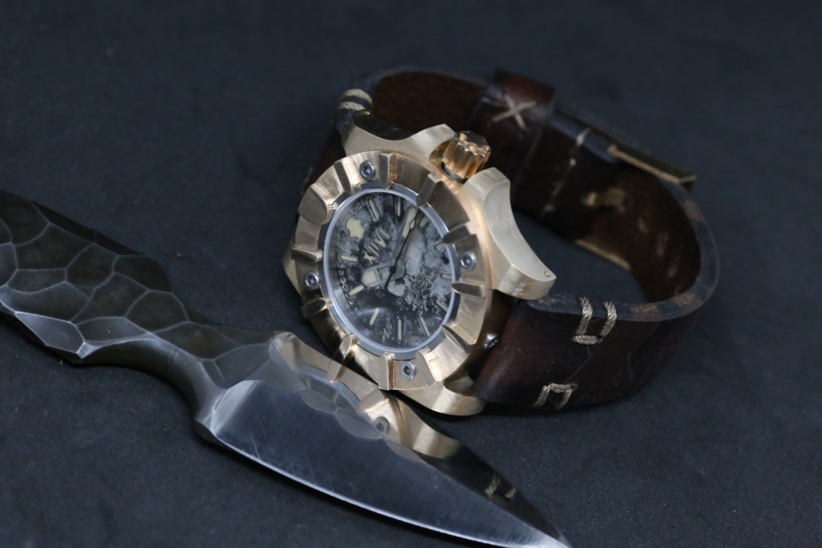

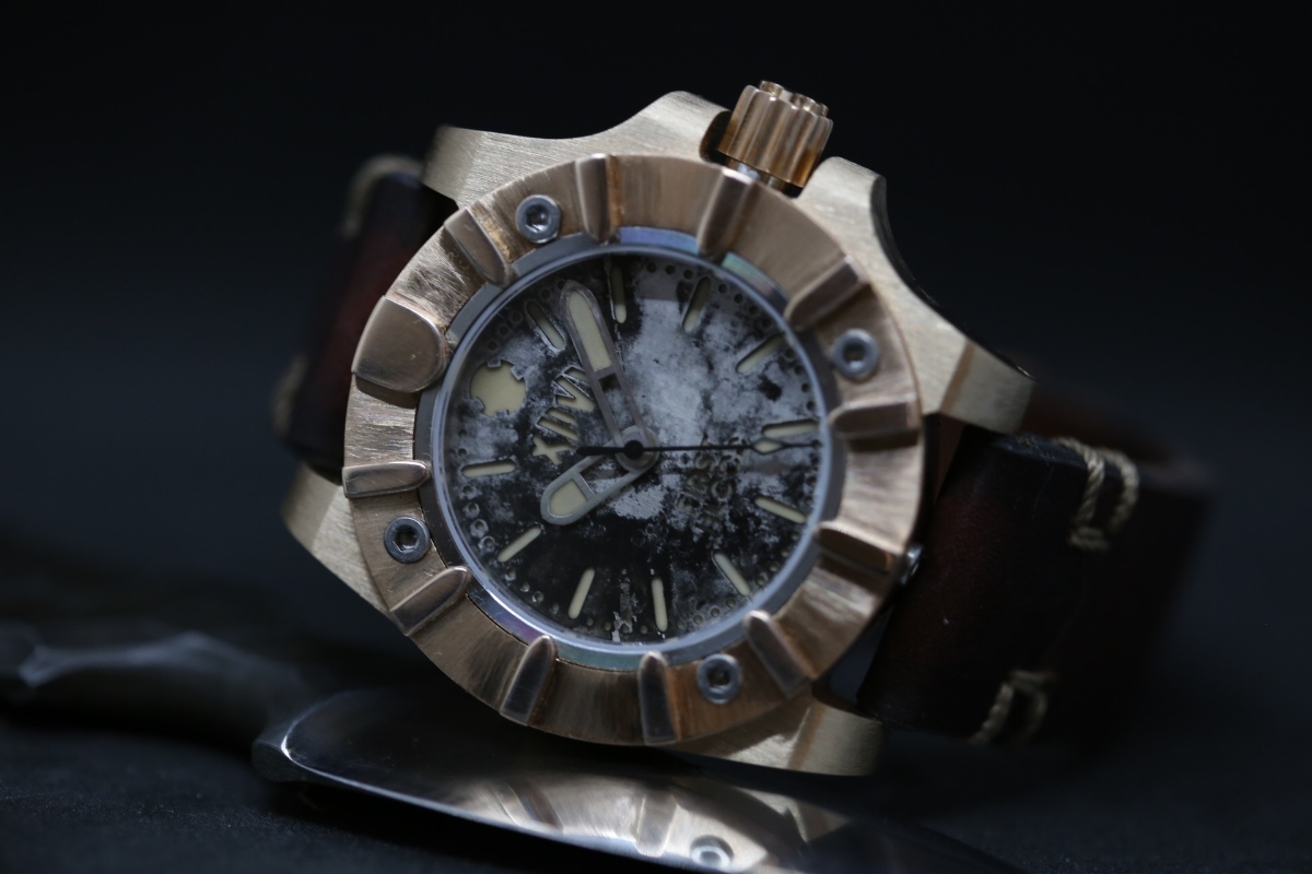

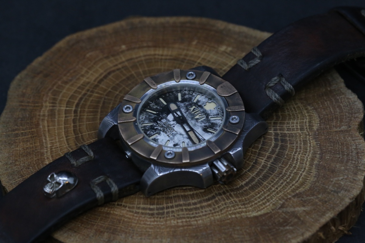

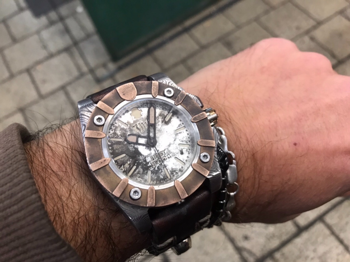

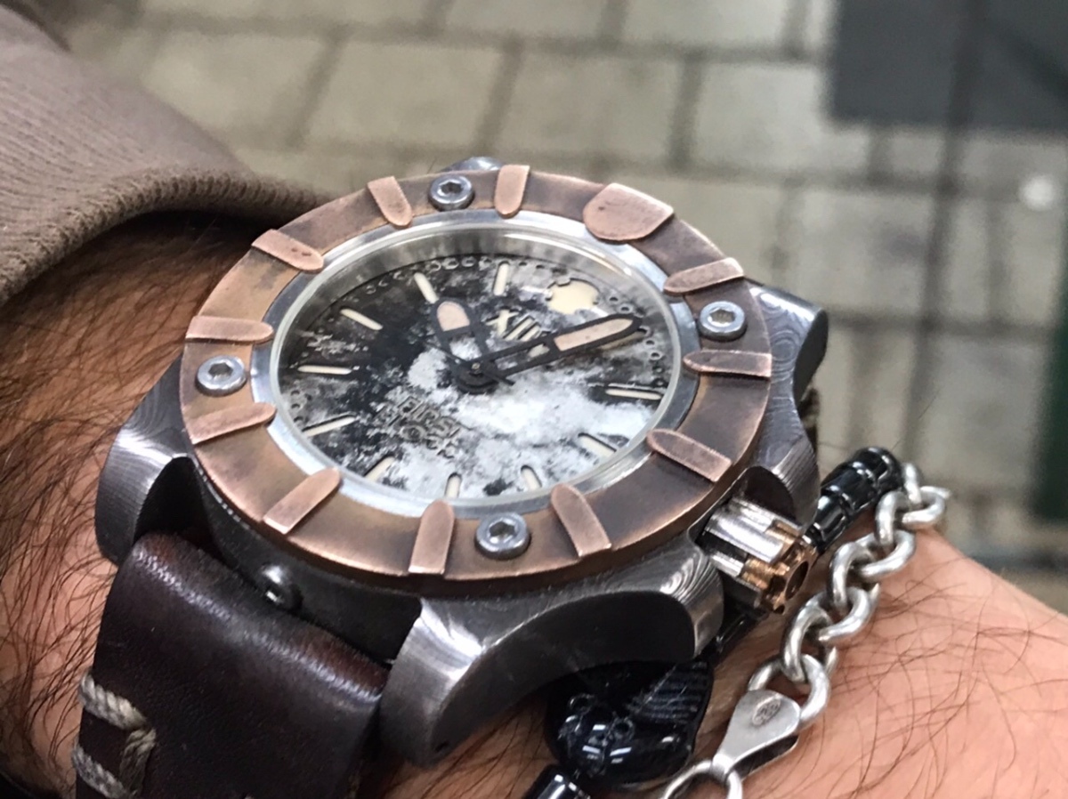

  1. beeman
    XIIVI

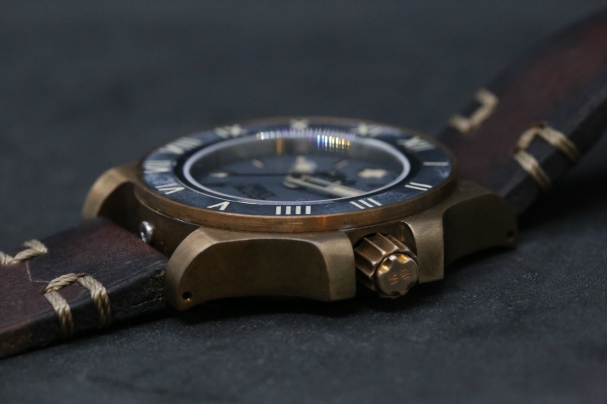

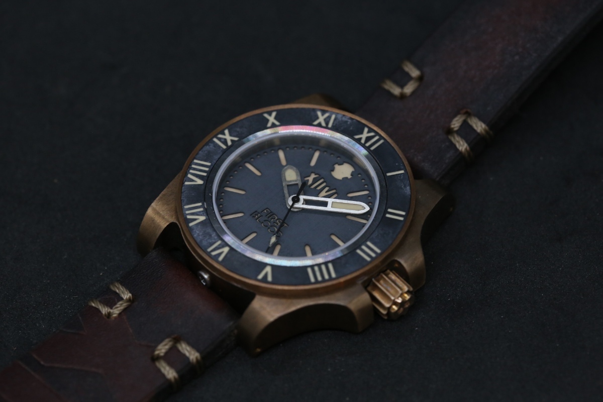

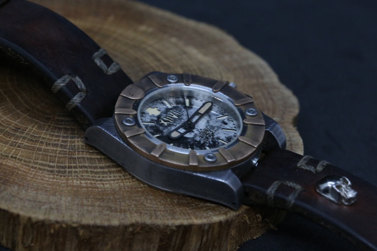

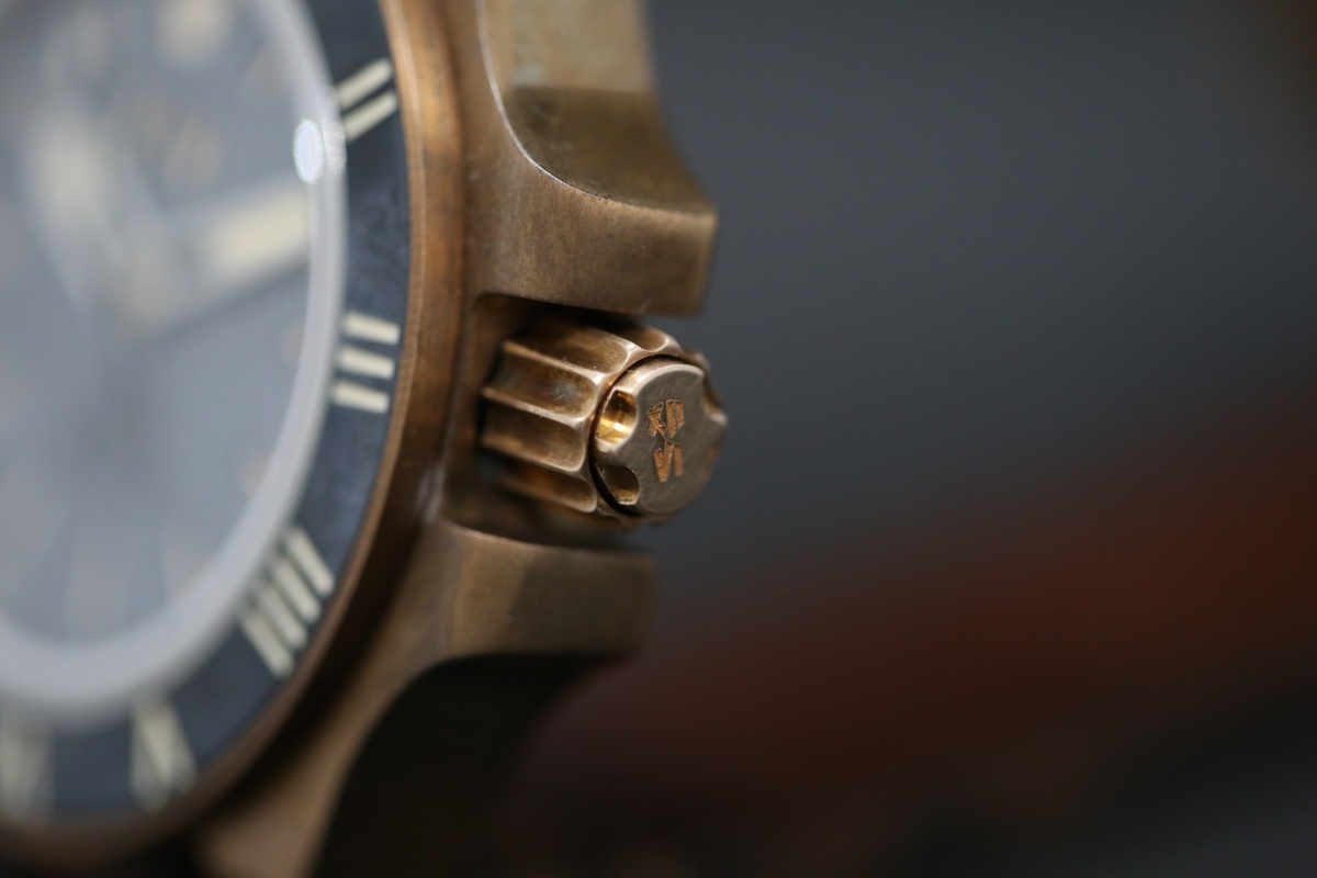

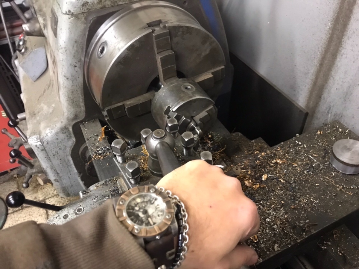

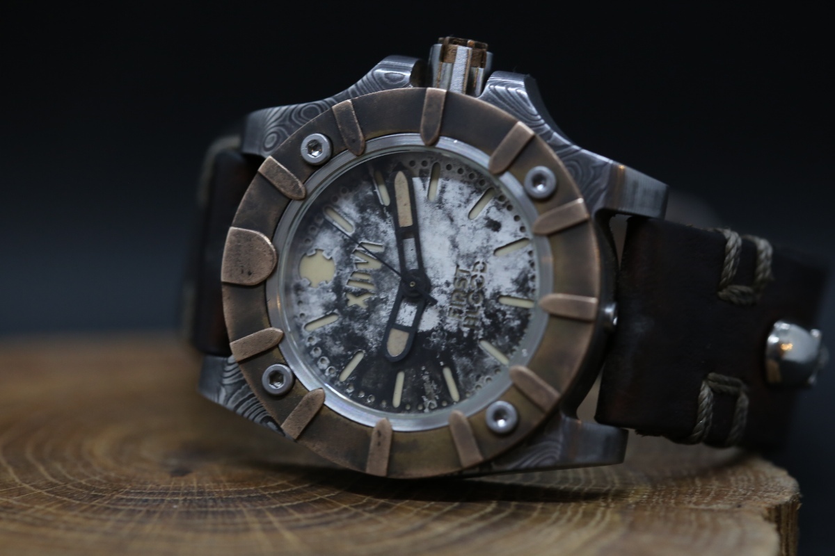

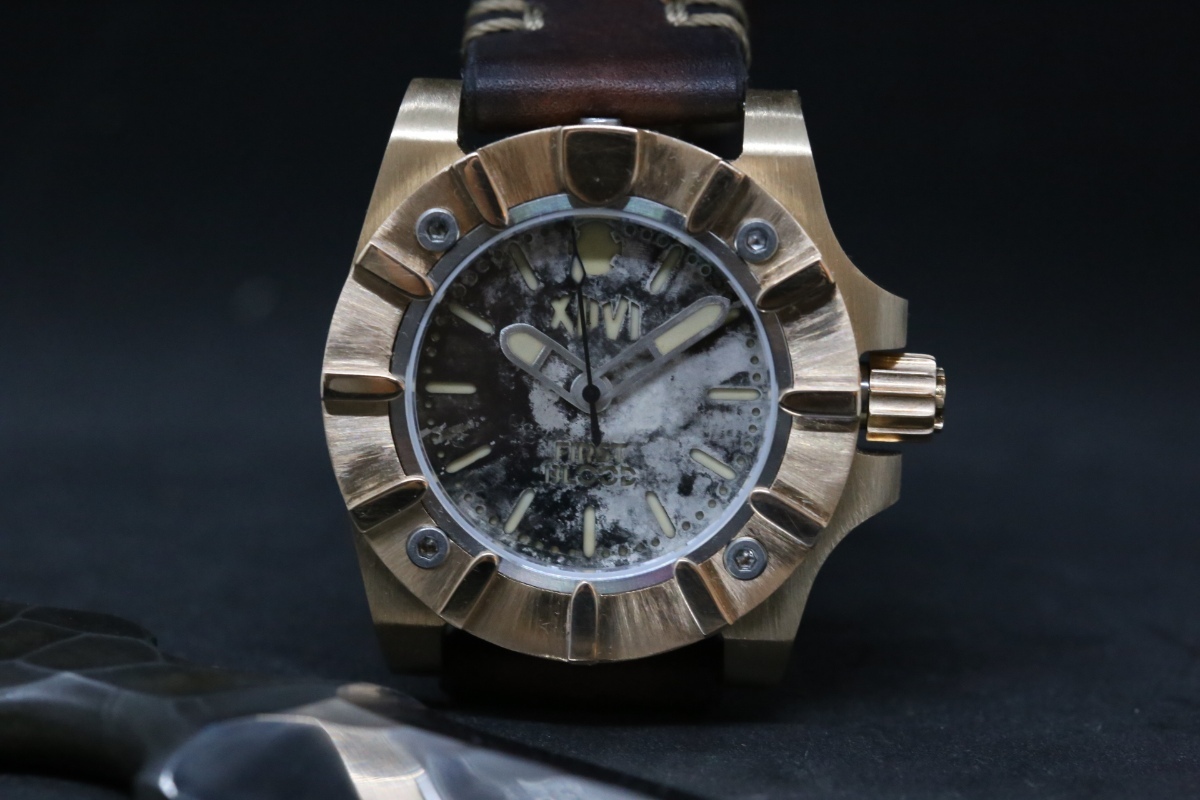

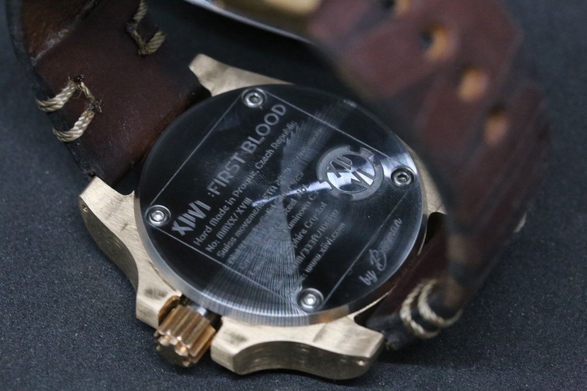

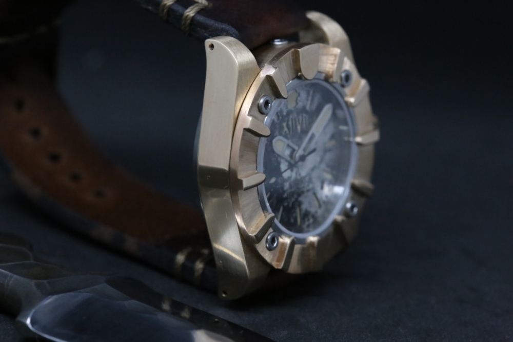

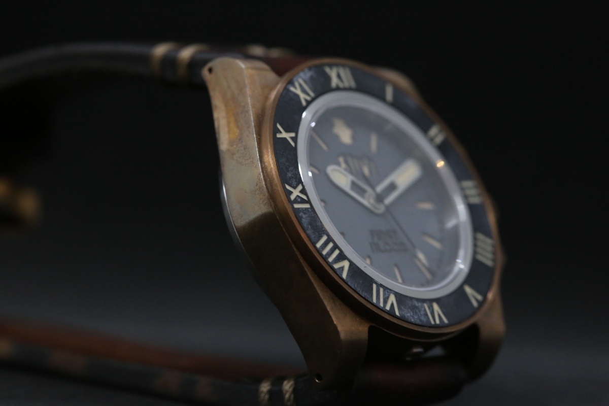

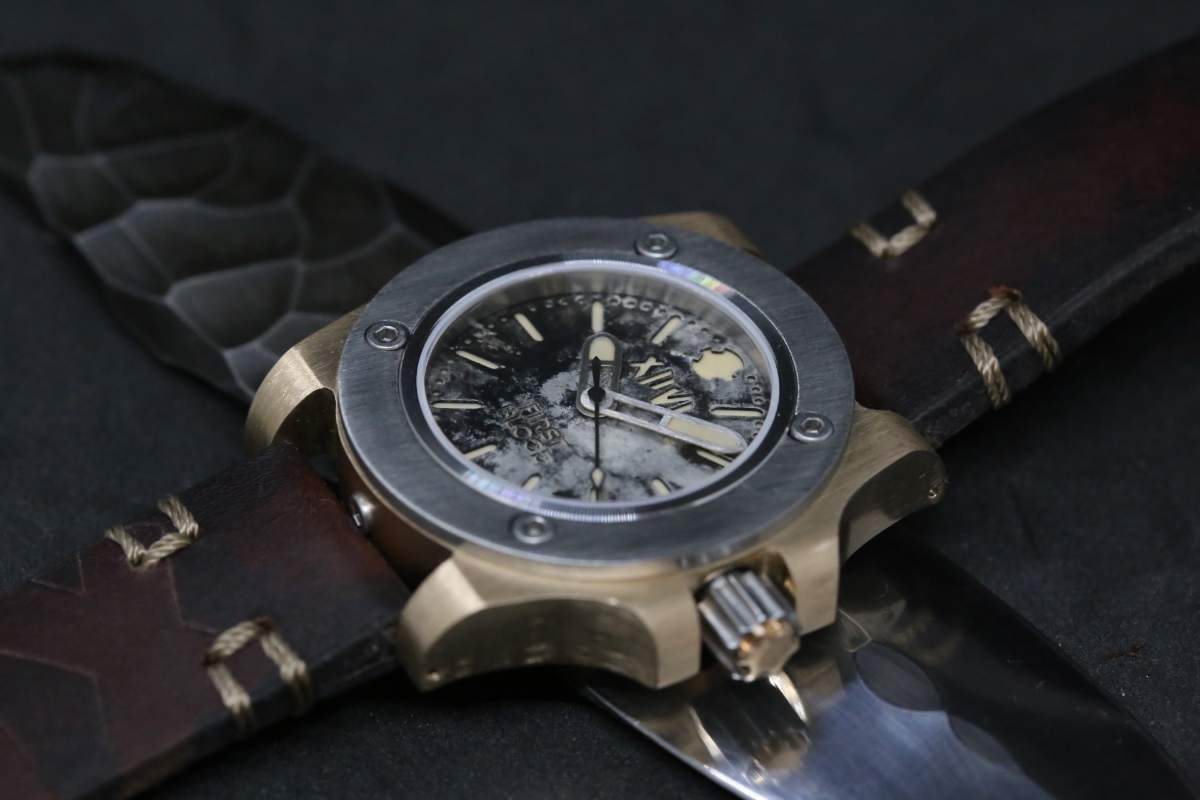

    diky panove, to vzdy potesi dnes jsem si dal homeoffice a dodelal dve nova pouzdra pro XVIII, jedno bronzove, poradne opatinovane, no a druhe nerezove, k obou samozrejme odpovidajici korunky

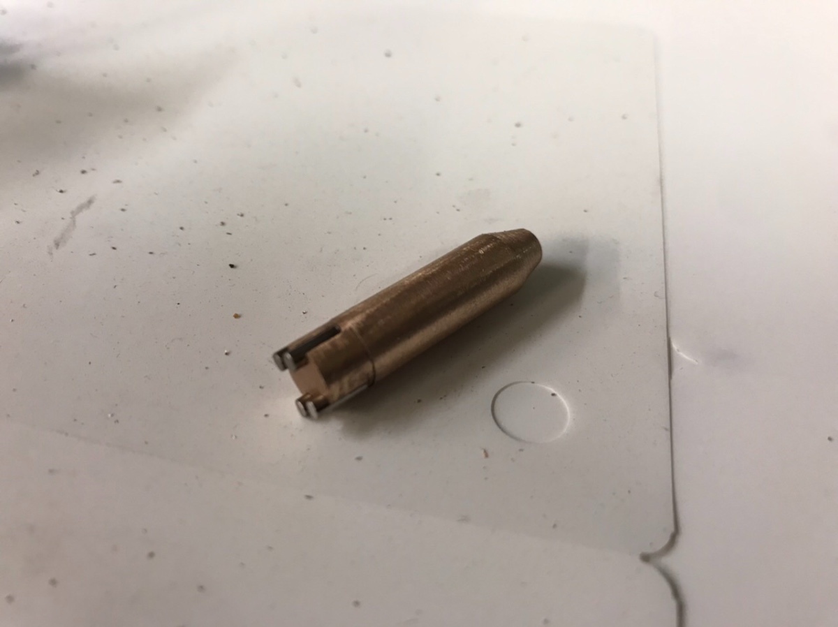

    dnes jsem chtel totizto dokoncit prototyp sroubovacku na vymenu korunky a zaroven vystezejkovace, vypada to jak raketa uz jenom zafinishovat povrch, zitra...

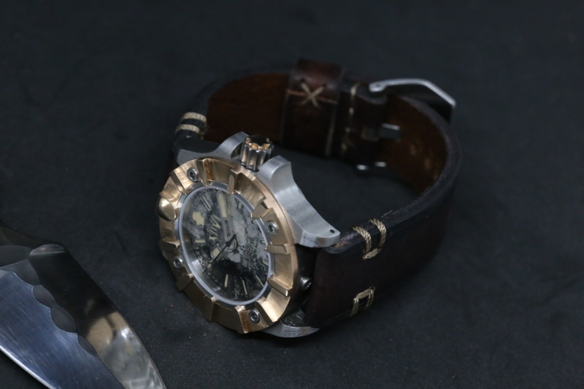

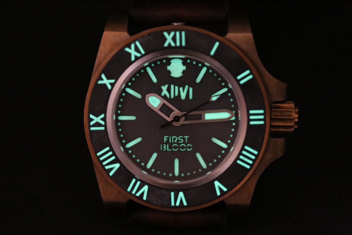

    ja jsem slusnej bilej heterosexualni muz, ja ti dam pankace! dnes krome jineho prvni damaskova vlastovka, jeste neni zakaleno, odesel mi ohnochrlic, a taky neni vylesteno, zitra...

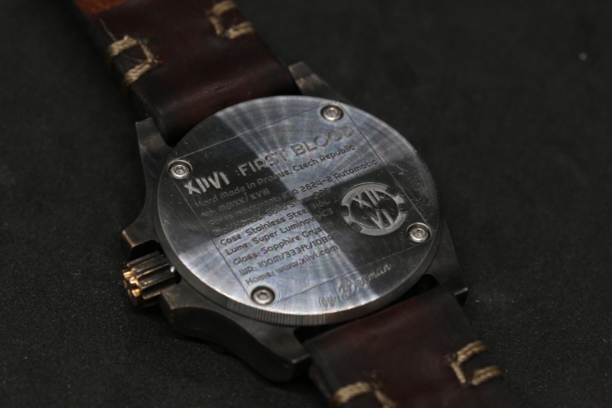

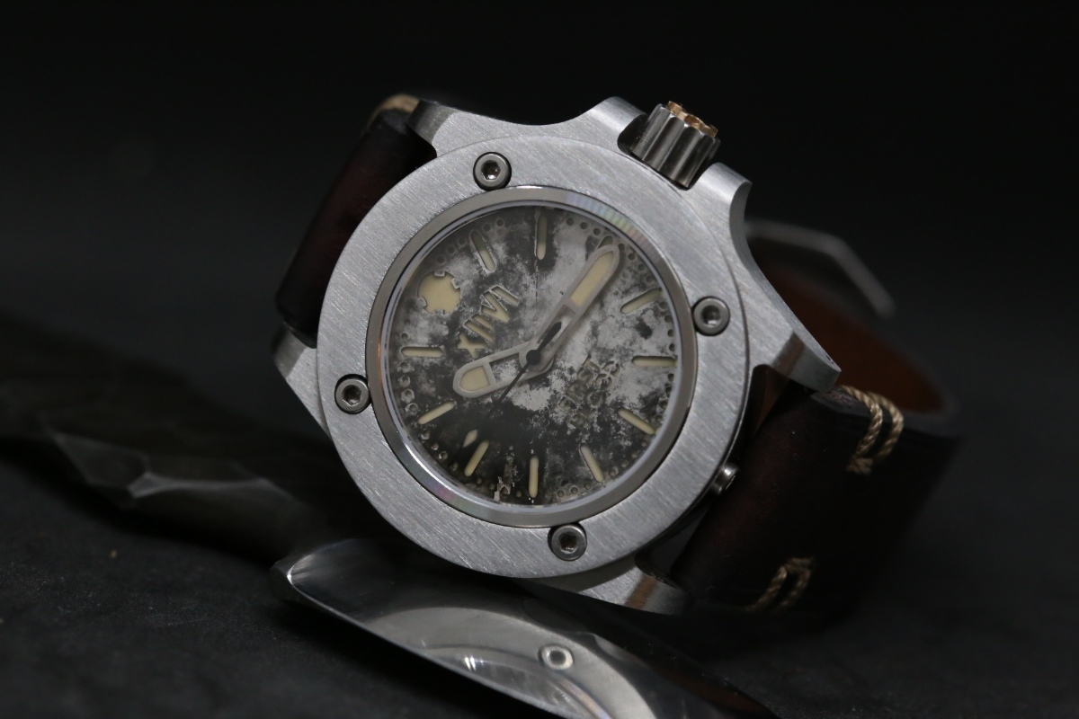

  4. beeman
    XIIVI

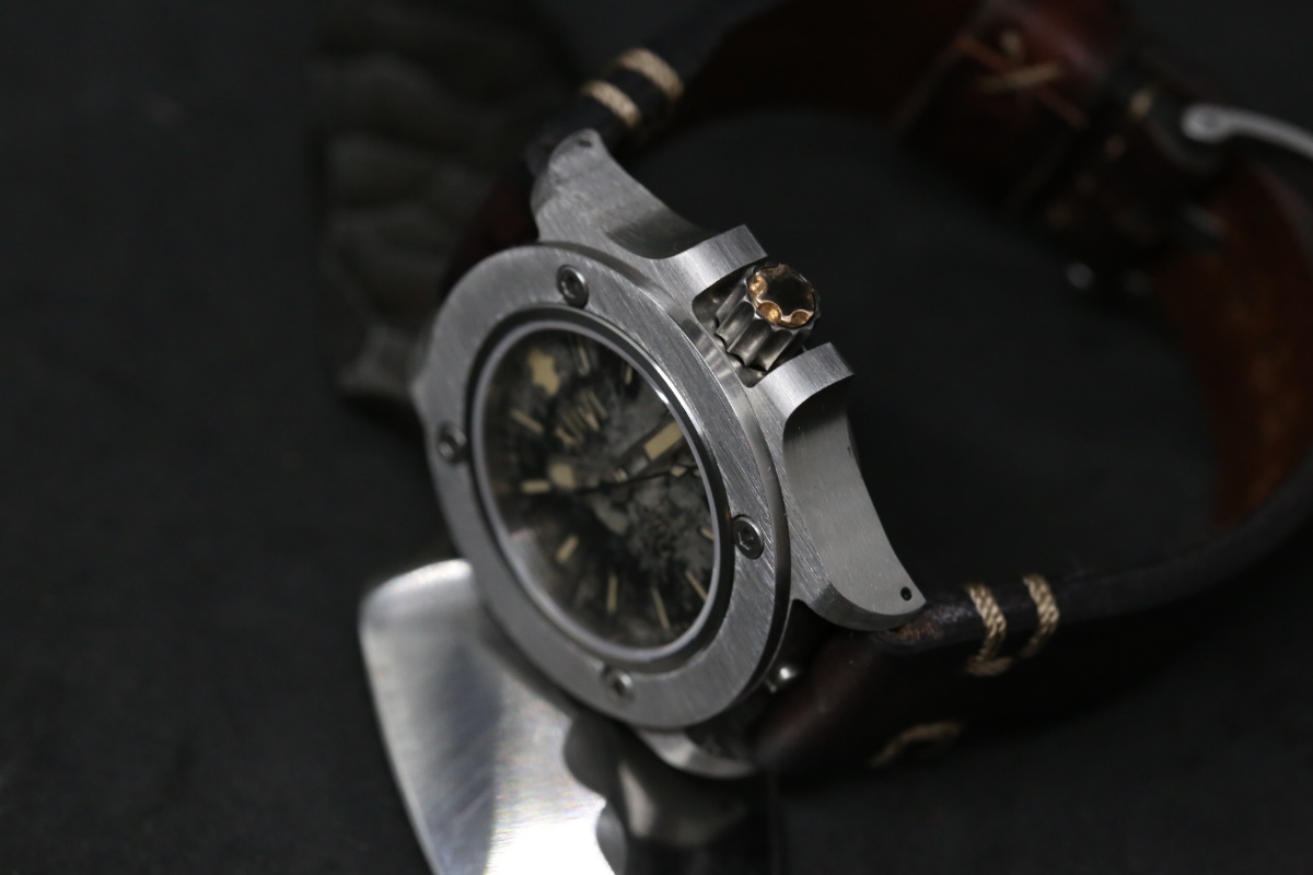

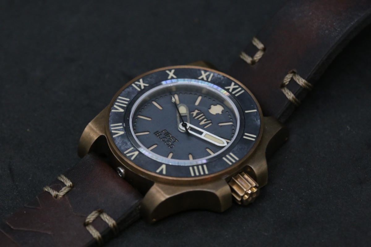

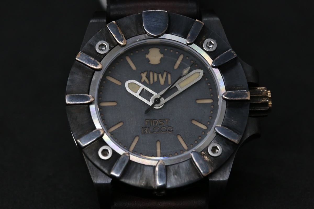

    mno a jeste si sem odlozim par fotek tech mejch v aktualnim provedeni

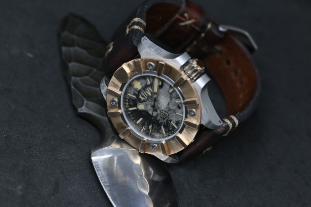

  5. beeman
    XIIVI

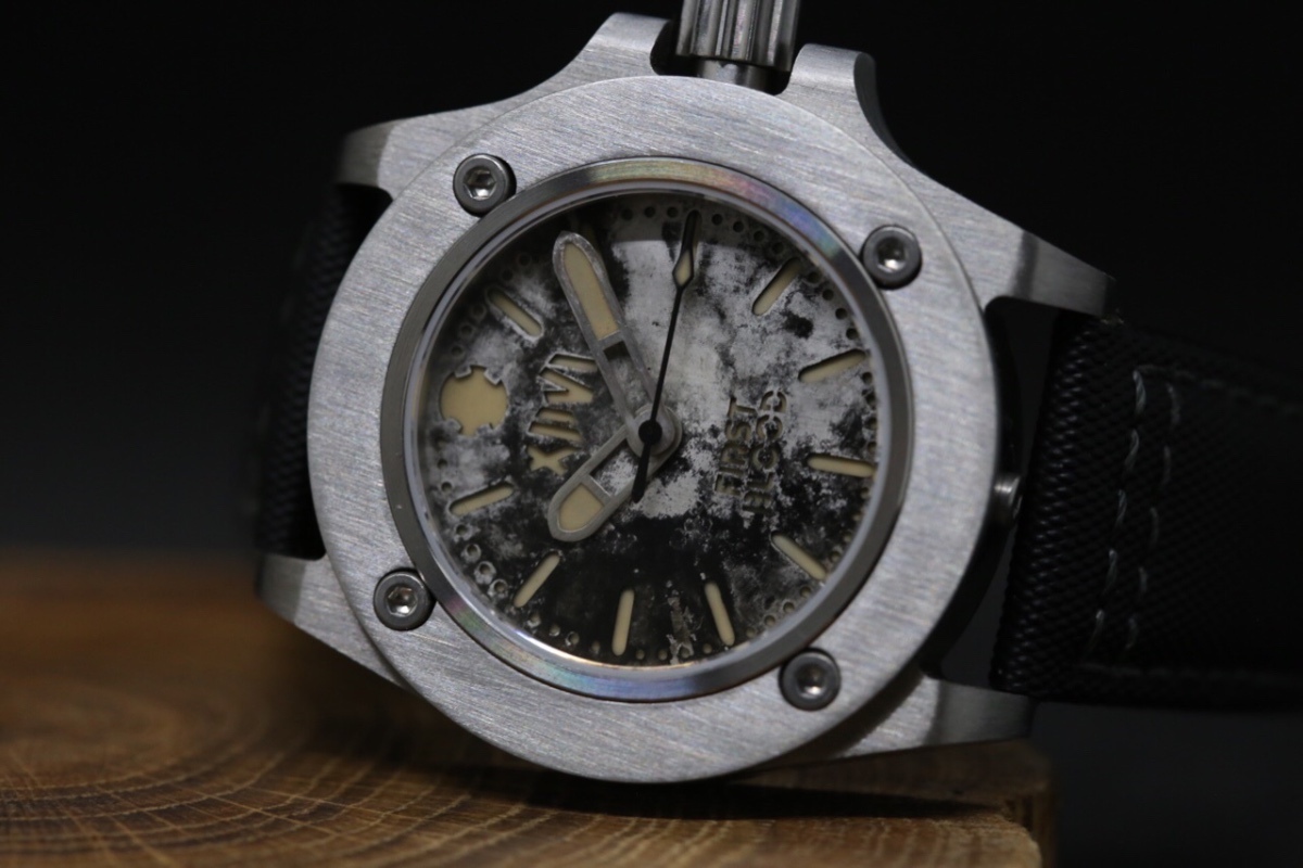

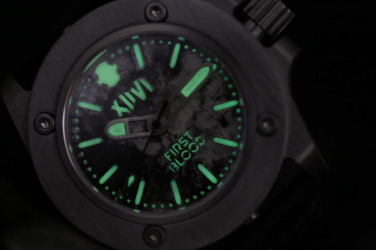

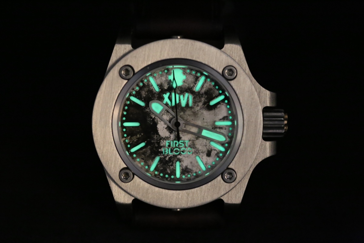

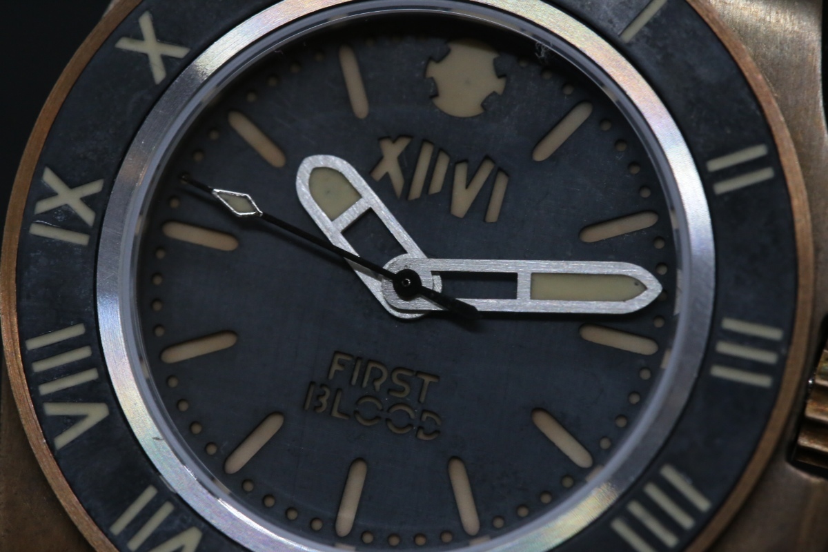

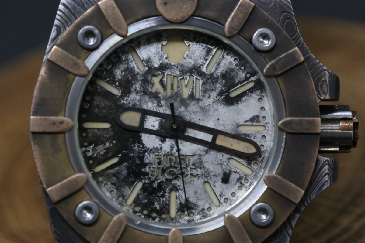

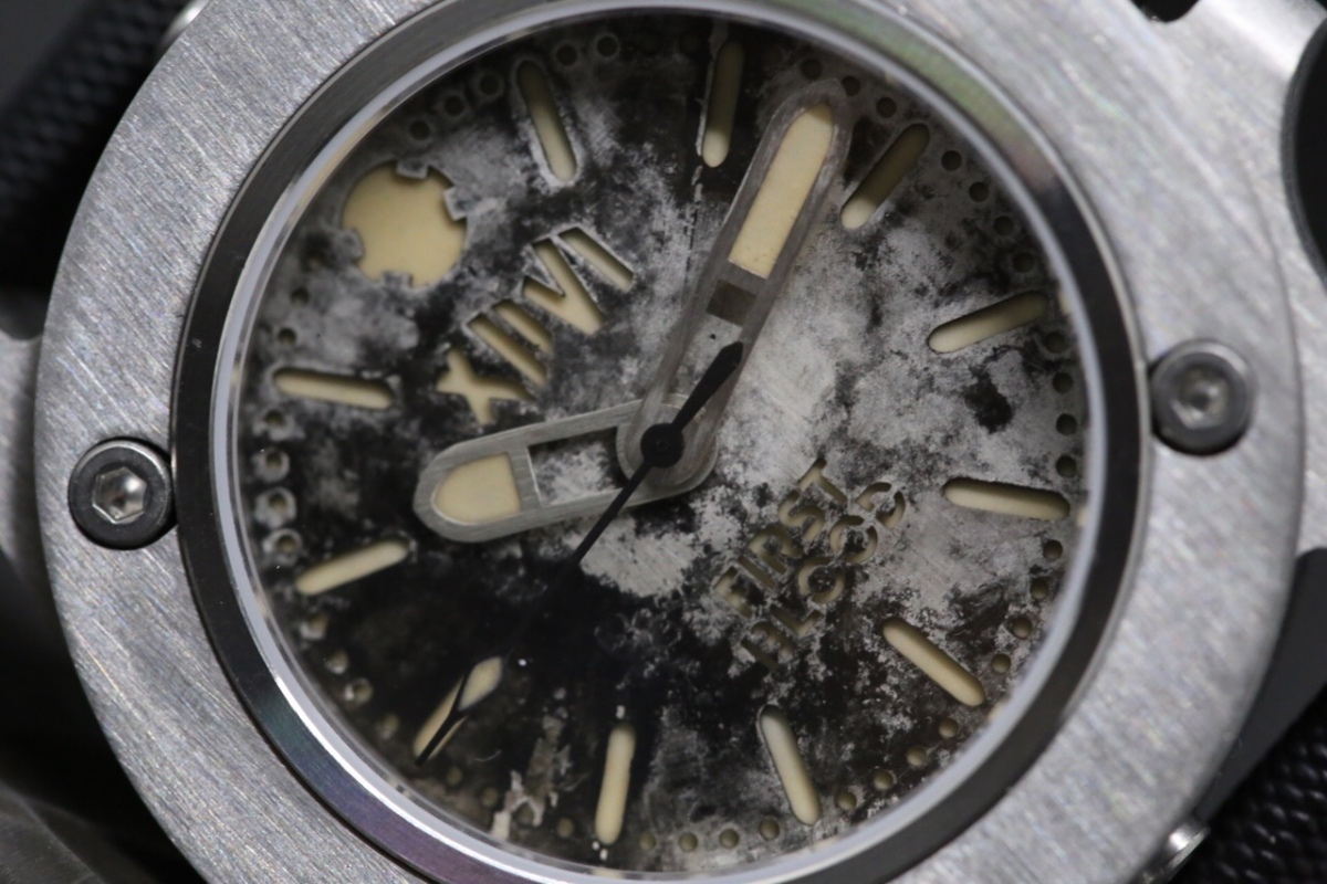

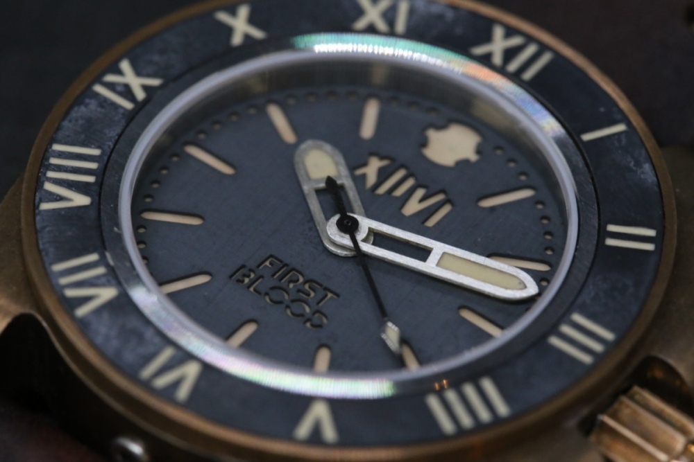

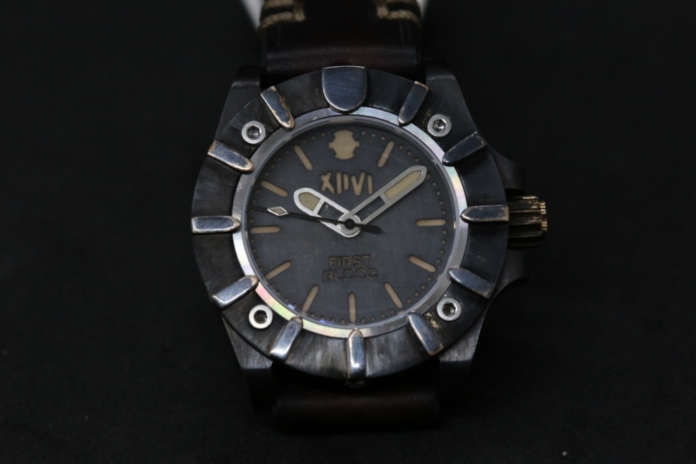

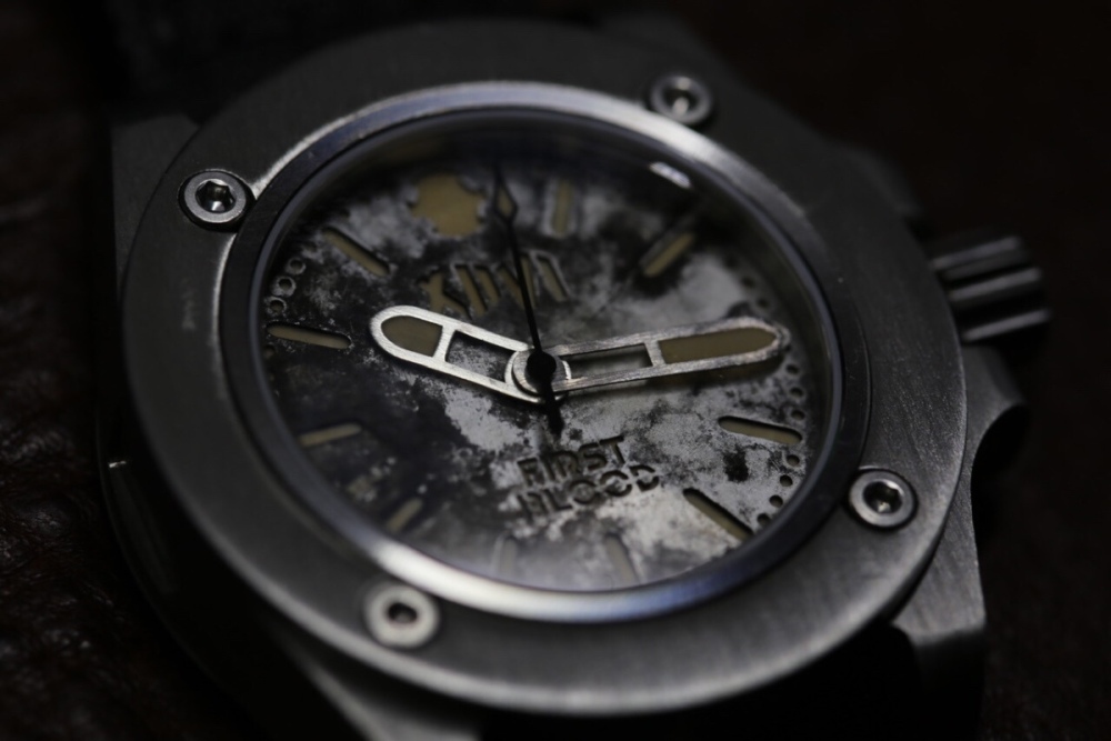

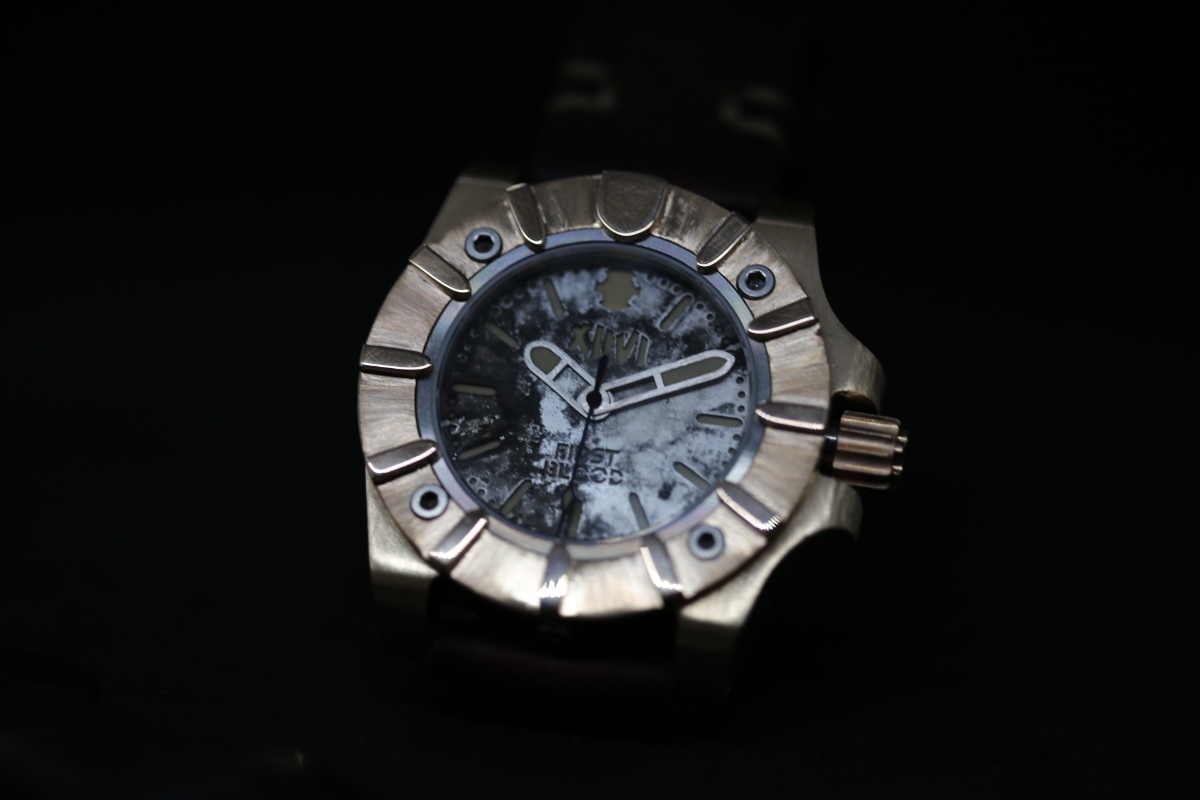

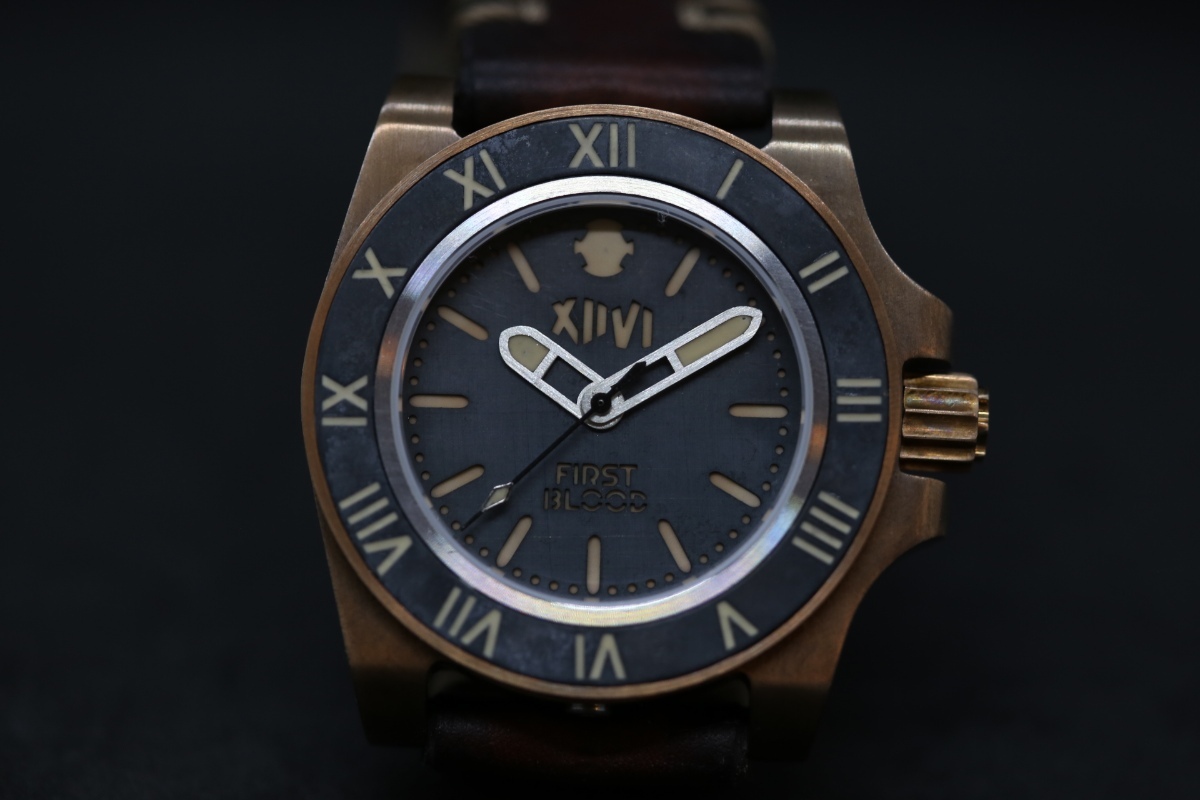

    40mm budou urcite, jak jsem psal, tri kusy mam uz asi rok hotovy, jenom je dotahnout, pristi rok bych jich pak rad nekolik vyrobil tak jsem prave kompletne prekopal XIIVI FirstBlood MMXX/XVIII, aplikoval jsem takovou jako antik patinu a hlavne nevymejslel s barvenim lumi, jenom smichal zelenou, bilou, oranzovou a modrou musim uznat, ze bez pribarvovani lumi svitej o poznani lepe

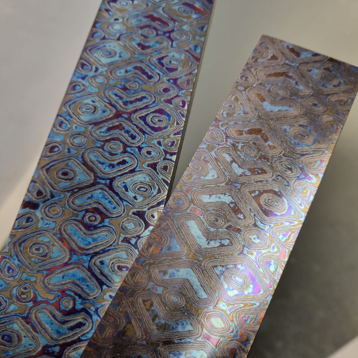

  6. beeman
    XIIVI

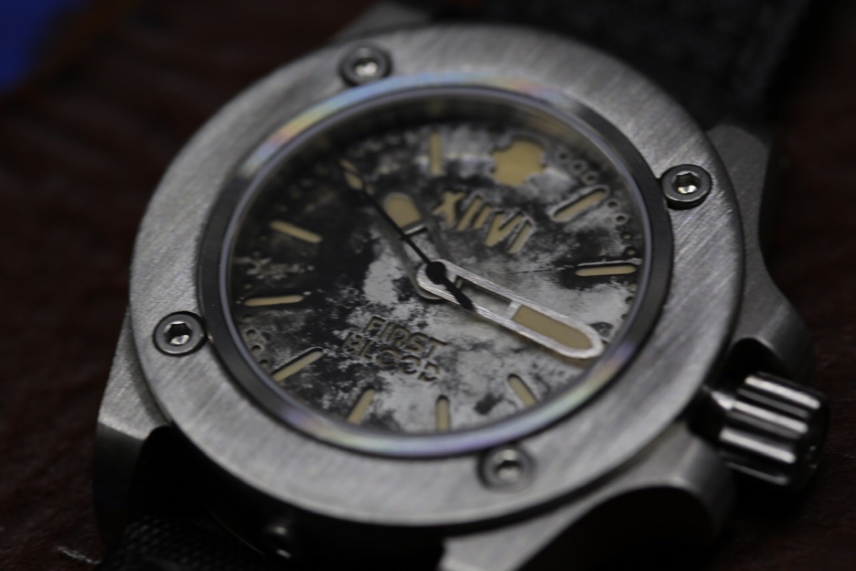

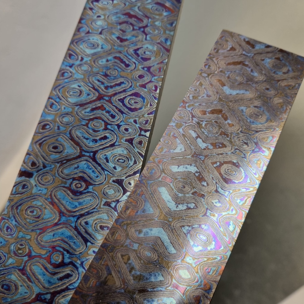

    temer presne, ale neni to jenom z titanu. druhy slozka/matros je neco jineho, ale uznavam, ze se to tezko z te fotky pozna
  7. beeman
    XIIVI
    damasek je spravne, ale slozeni ani zdaleka

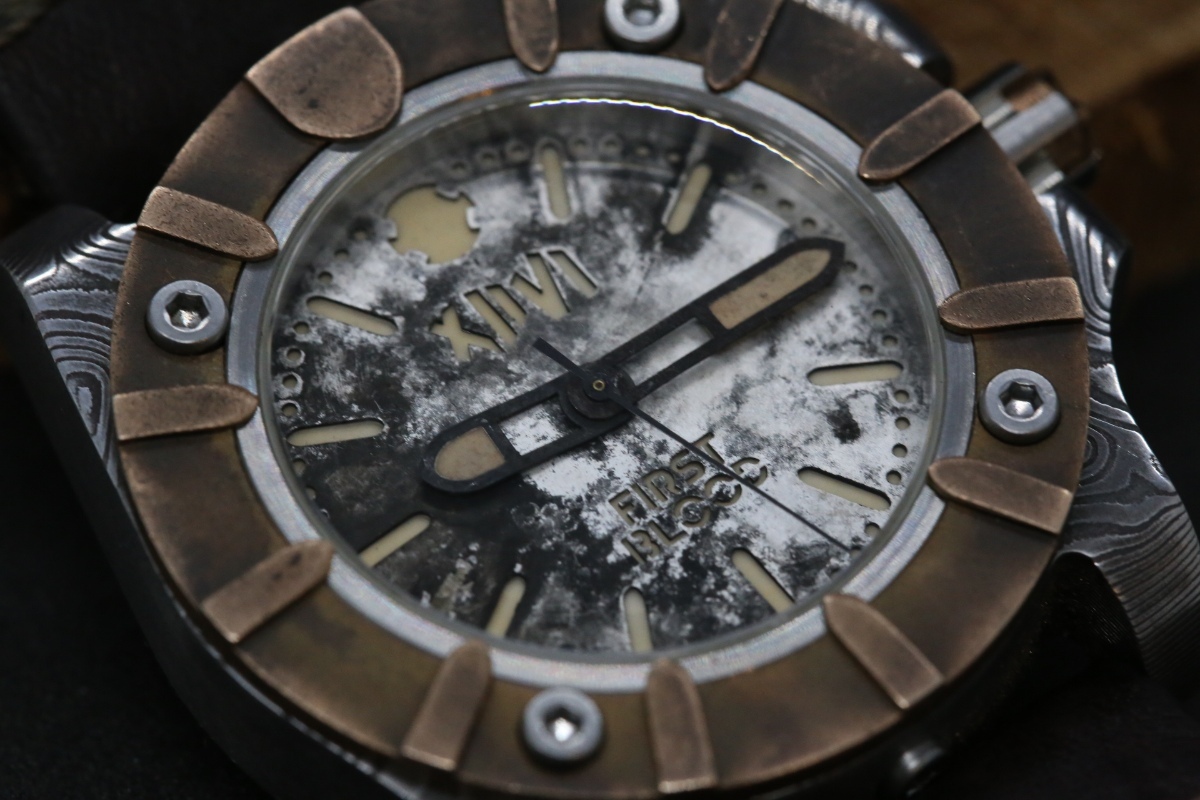

  8. beeman
    XIIVI

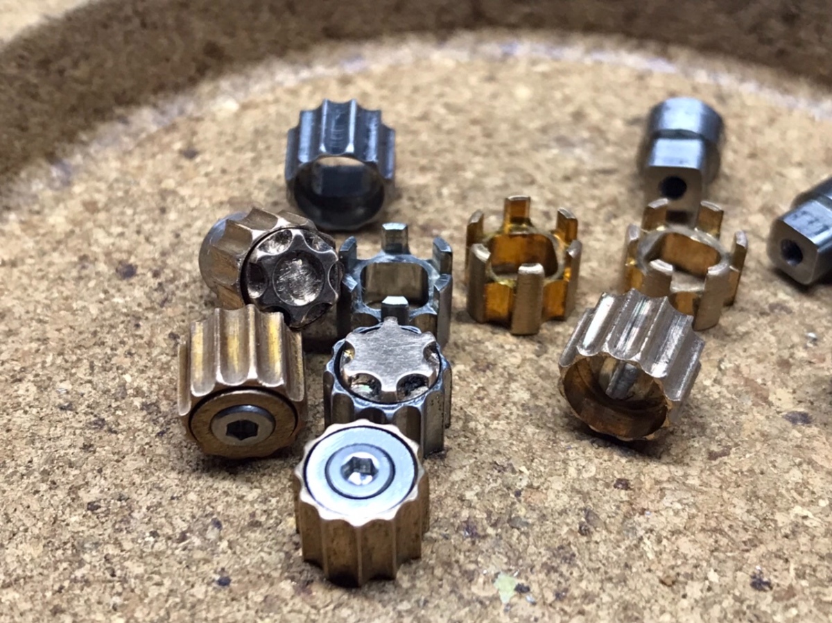

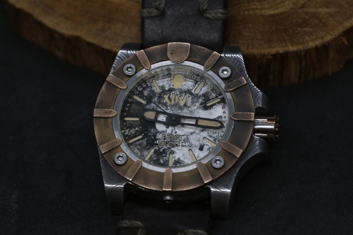

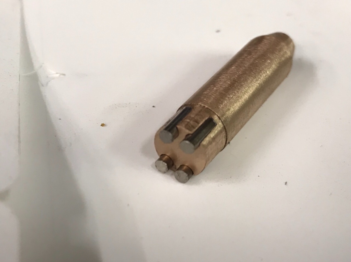

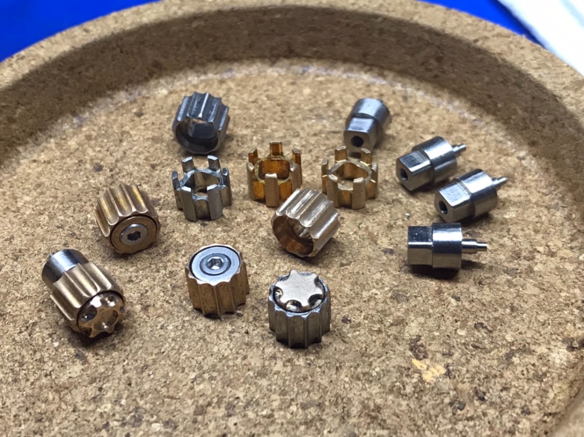

    damasove korunky v procesu

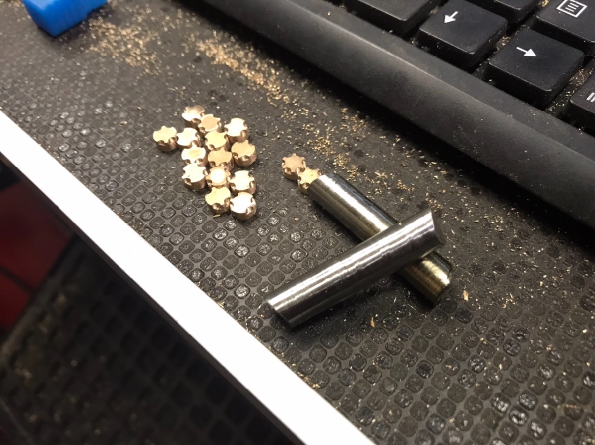

    si pis pristi tyden vyrobim dostatecne mnozstvi techto novych korunek abych aktivoval svolavacku

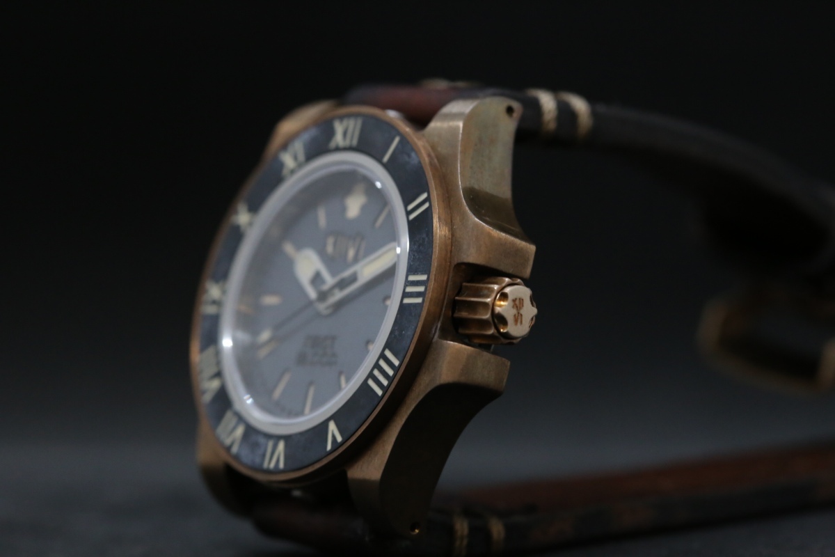

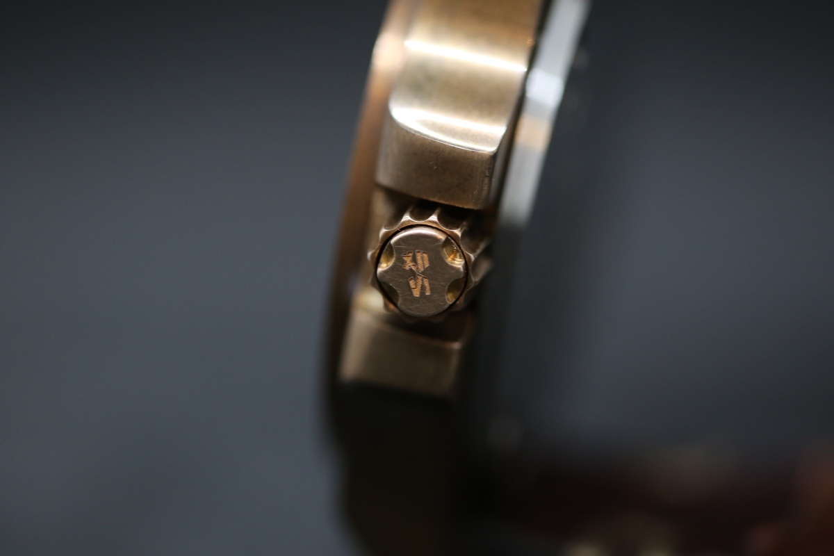

  13. beeman

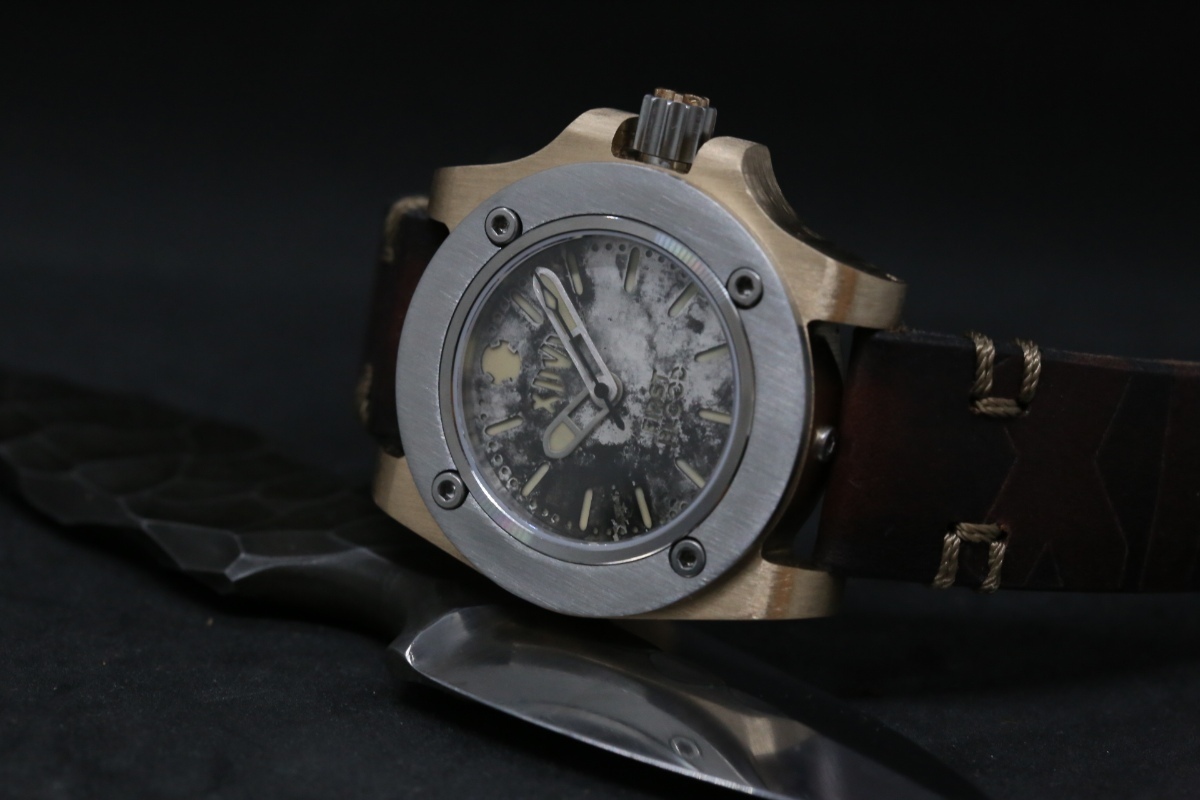

    XIIVI

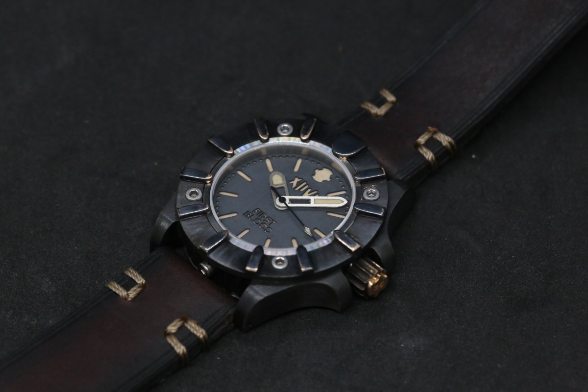

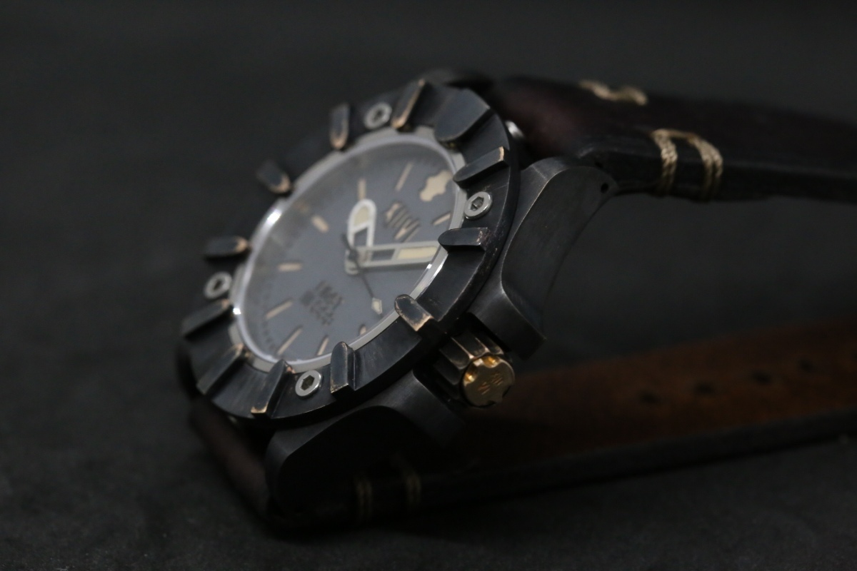

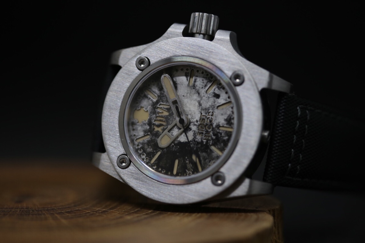

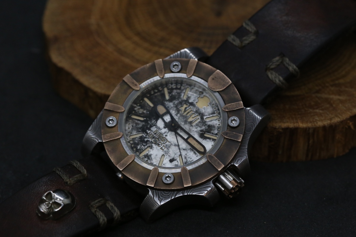

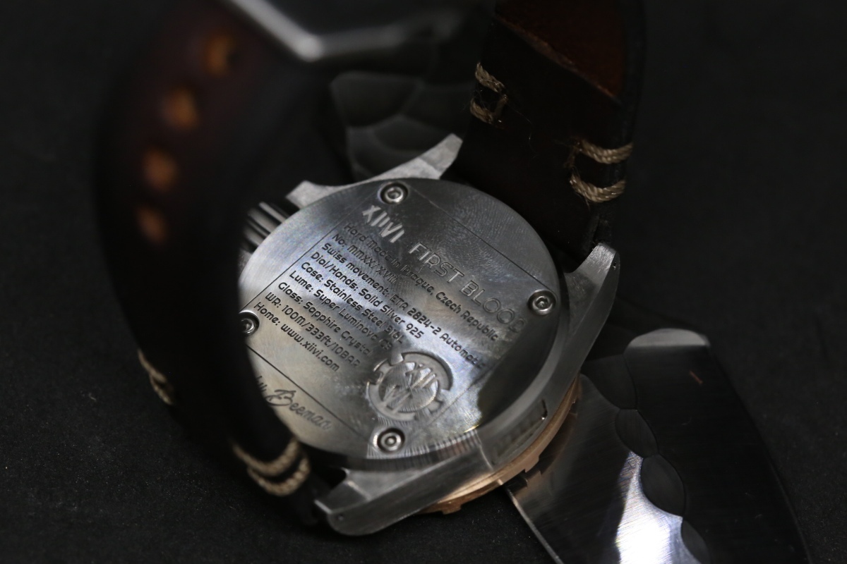

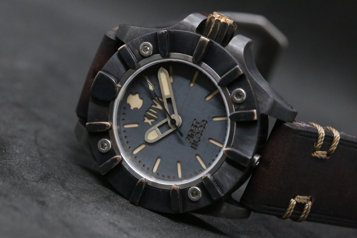

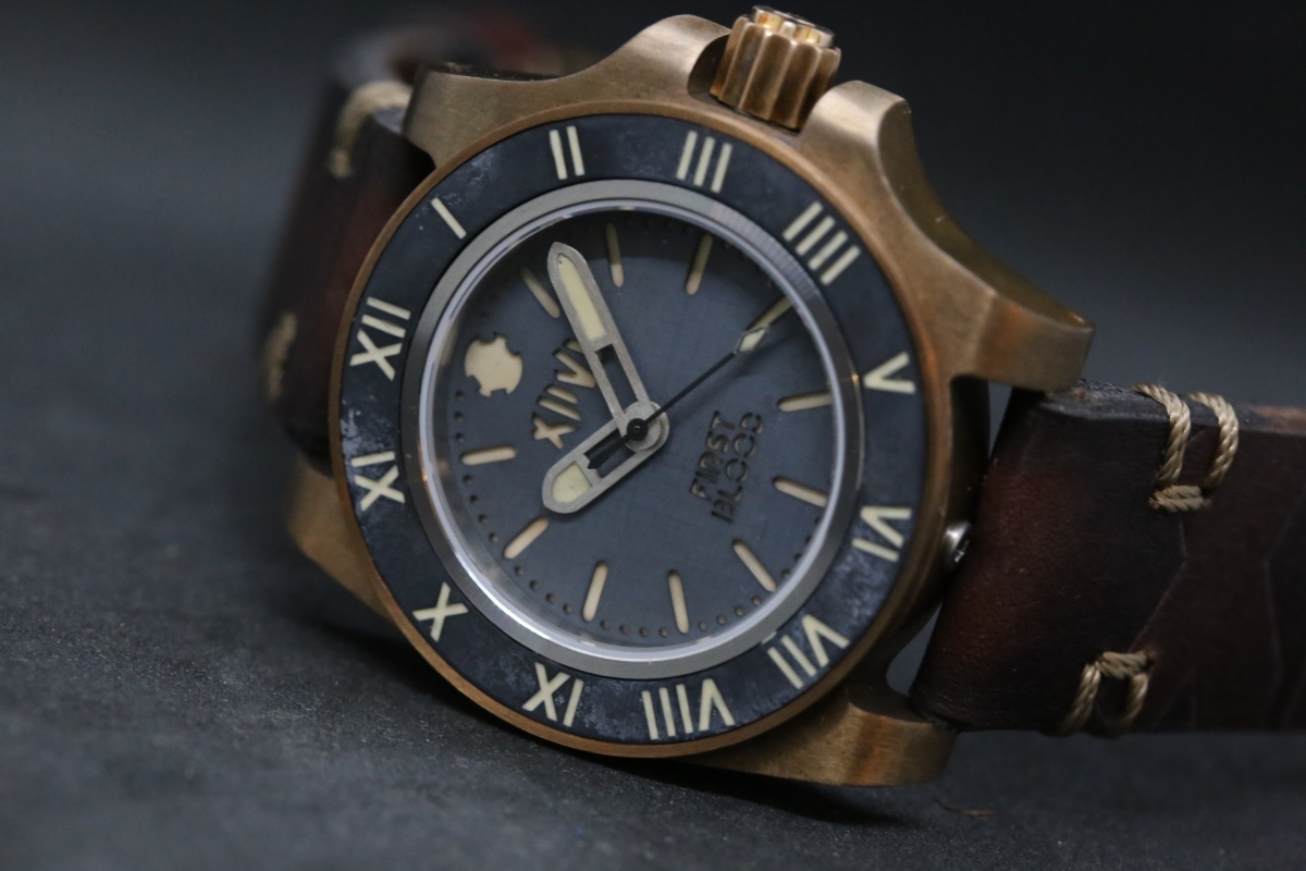

    samozrejme jsem toto aplikoval na vsechna zbyla pouzdra stejne jako na svoje II, takze k dokonceni MMXX/XVIII doslo az dnes, malinko jsem pofotil

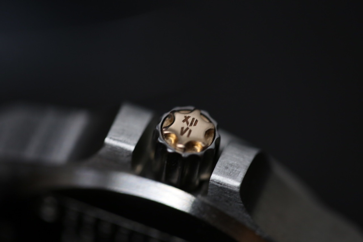

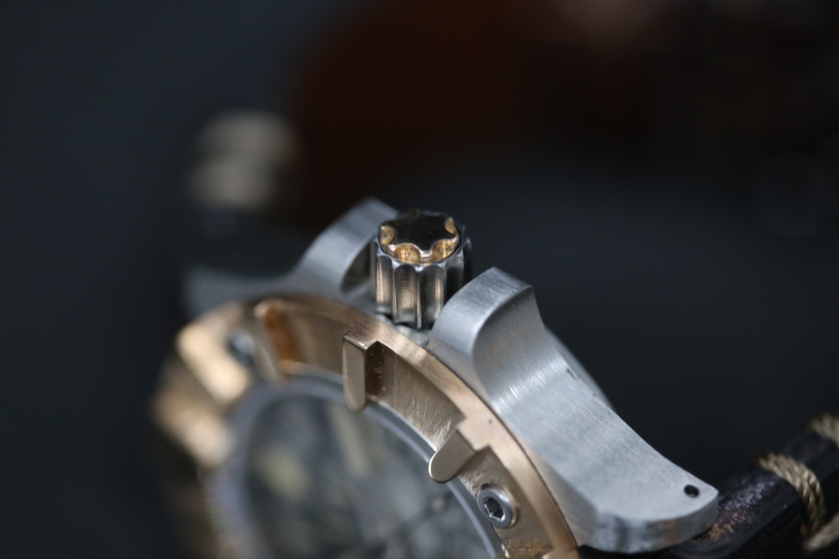

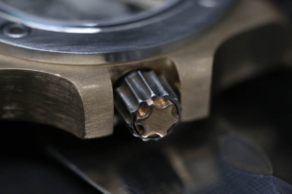

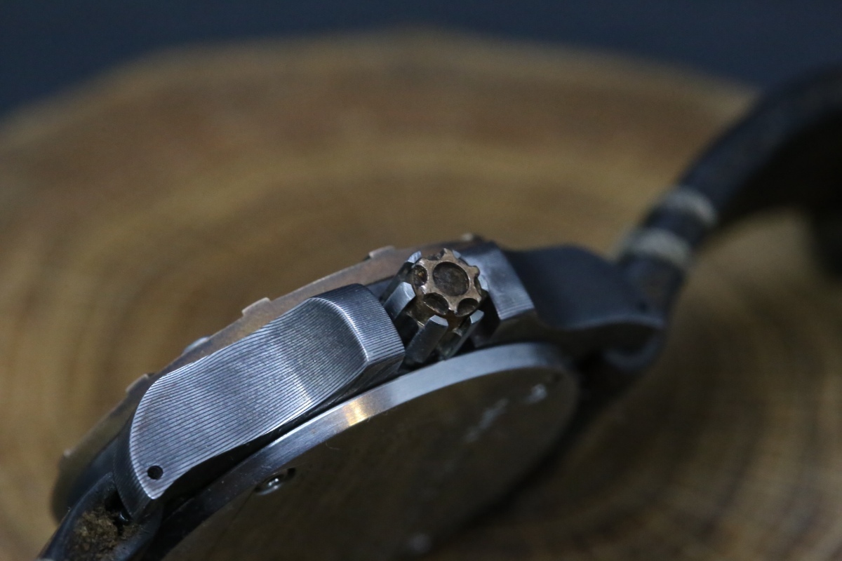

  14. beeman

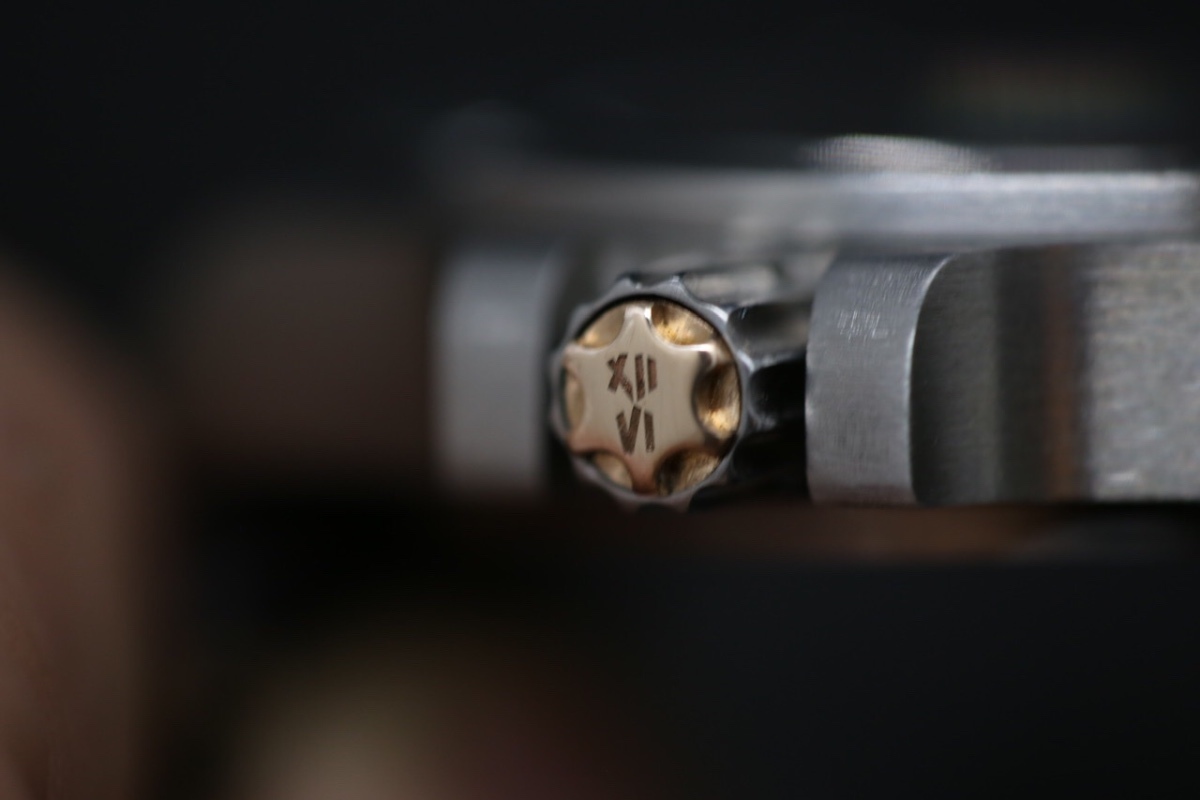

    XIIVI

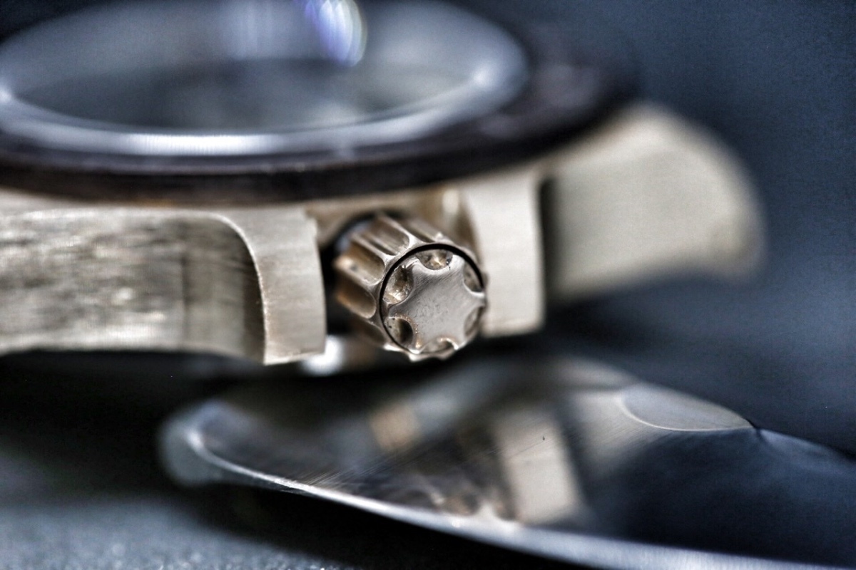

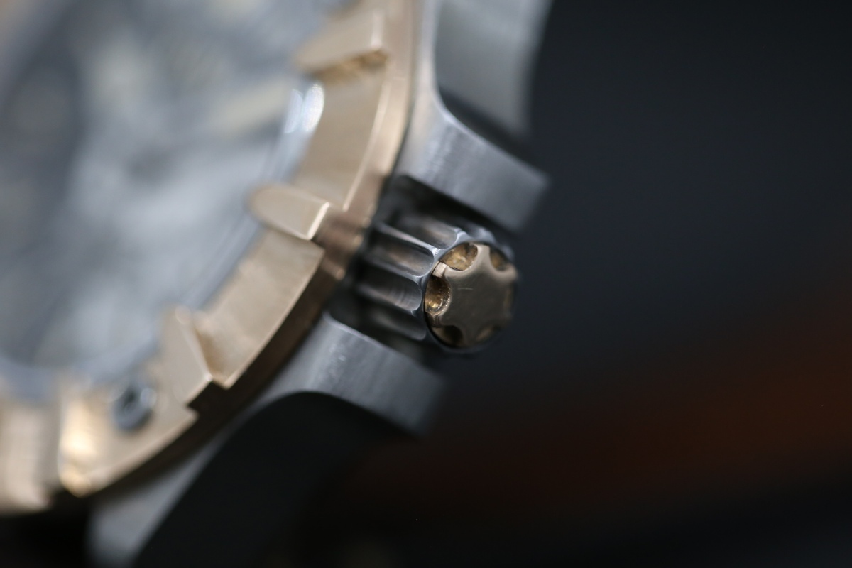

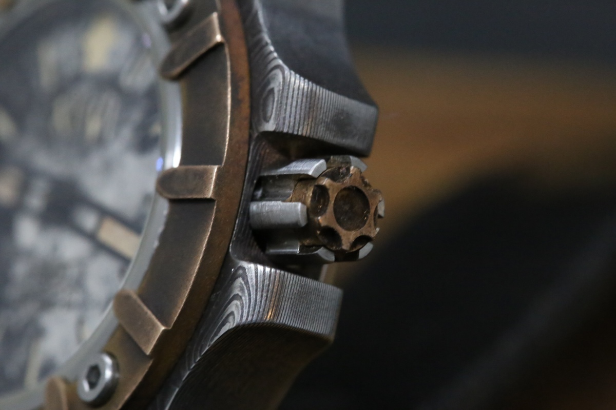

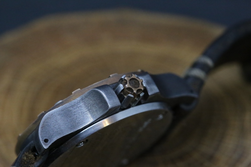

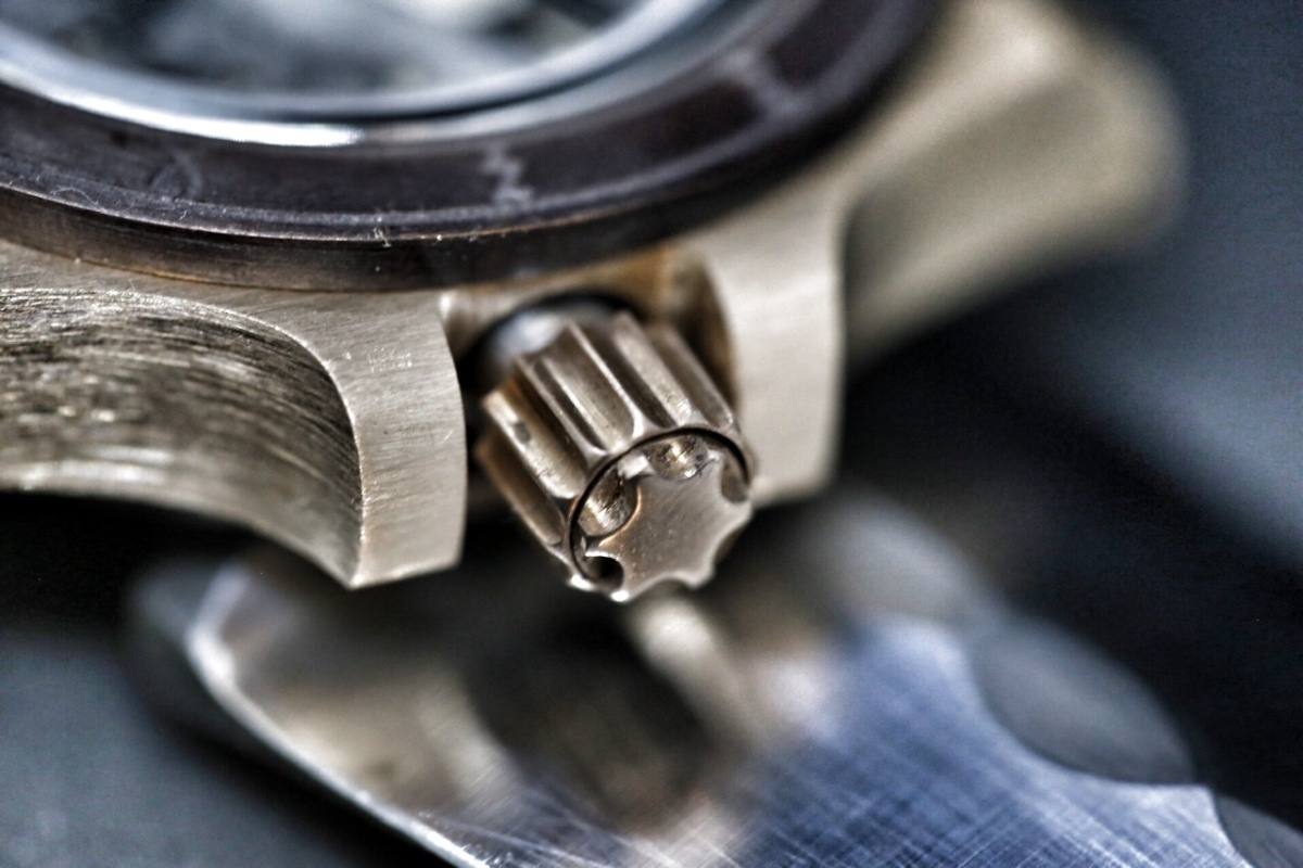

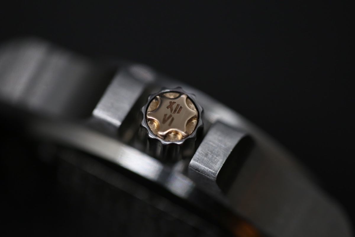

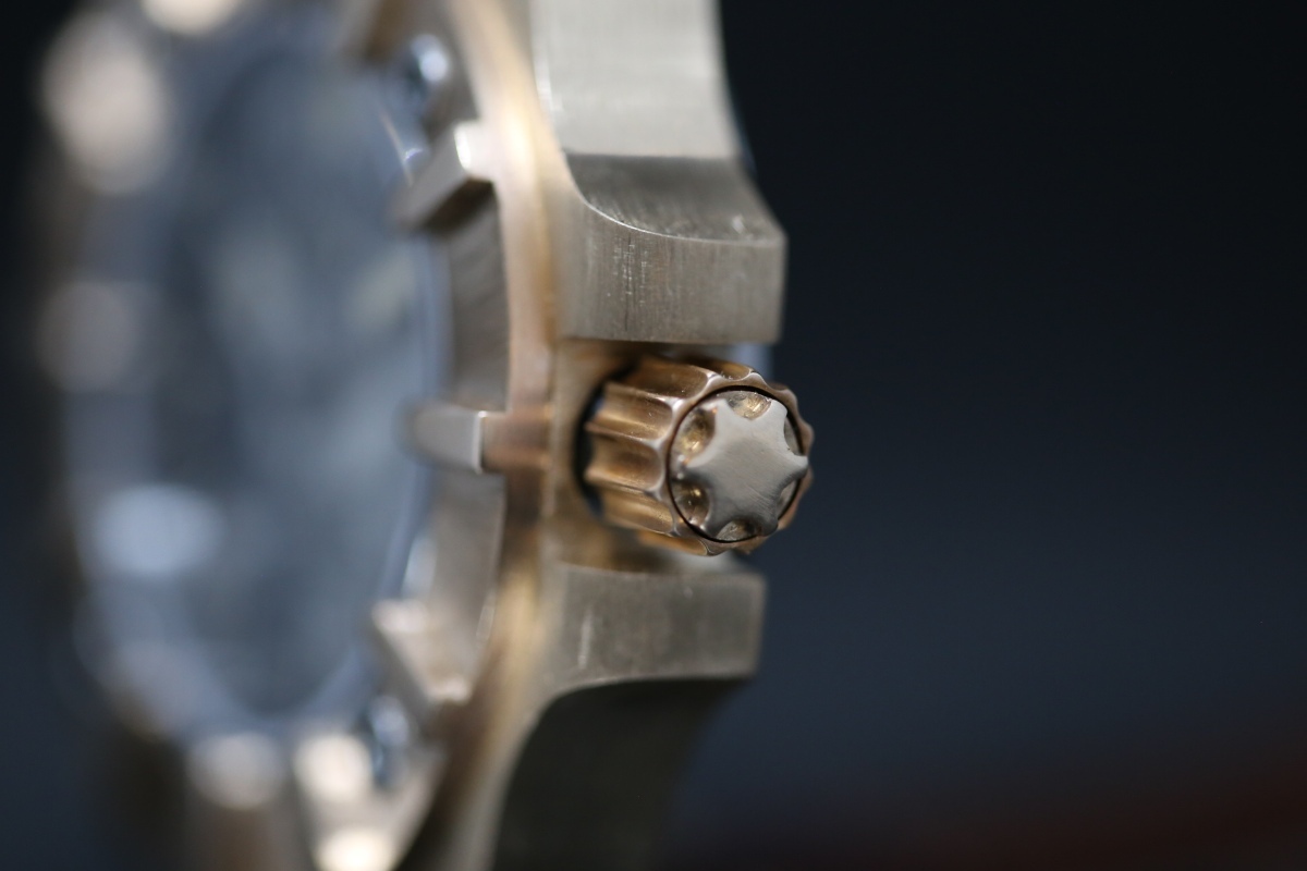

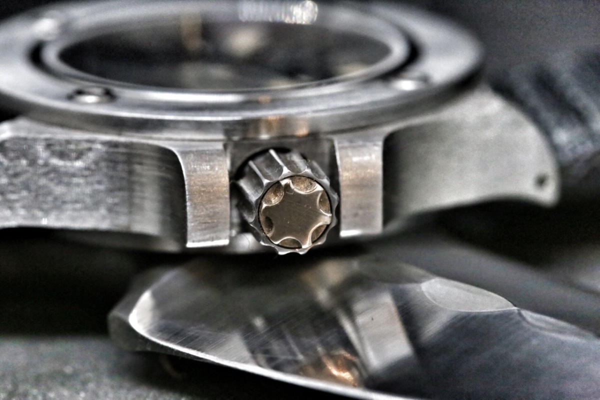

    se skromnosti sobe vlastni musim konstatovat, ze je to velky pokrok, docela jsem se doted s korunkou jako takovou docela natrapil, ale ted uz nema chybu je to pro me vskutku velka uleva, protoze jsem to pocitoval jako slabe misto konstrukce, nove reseni je konecne robustne a solidni, korunka do zahlobeni hladce zapluje a vetsi zavit krcku dava pri sroubovani pocit jistoty omluvte kvalitu fotek pls

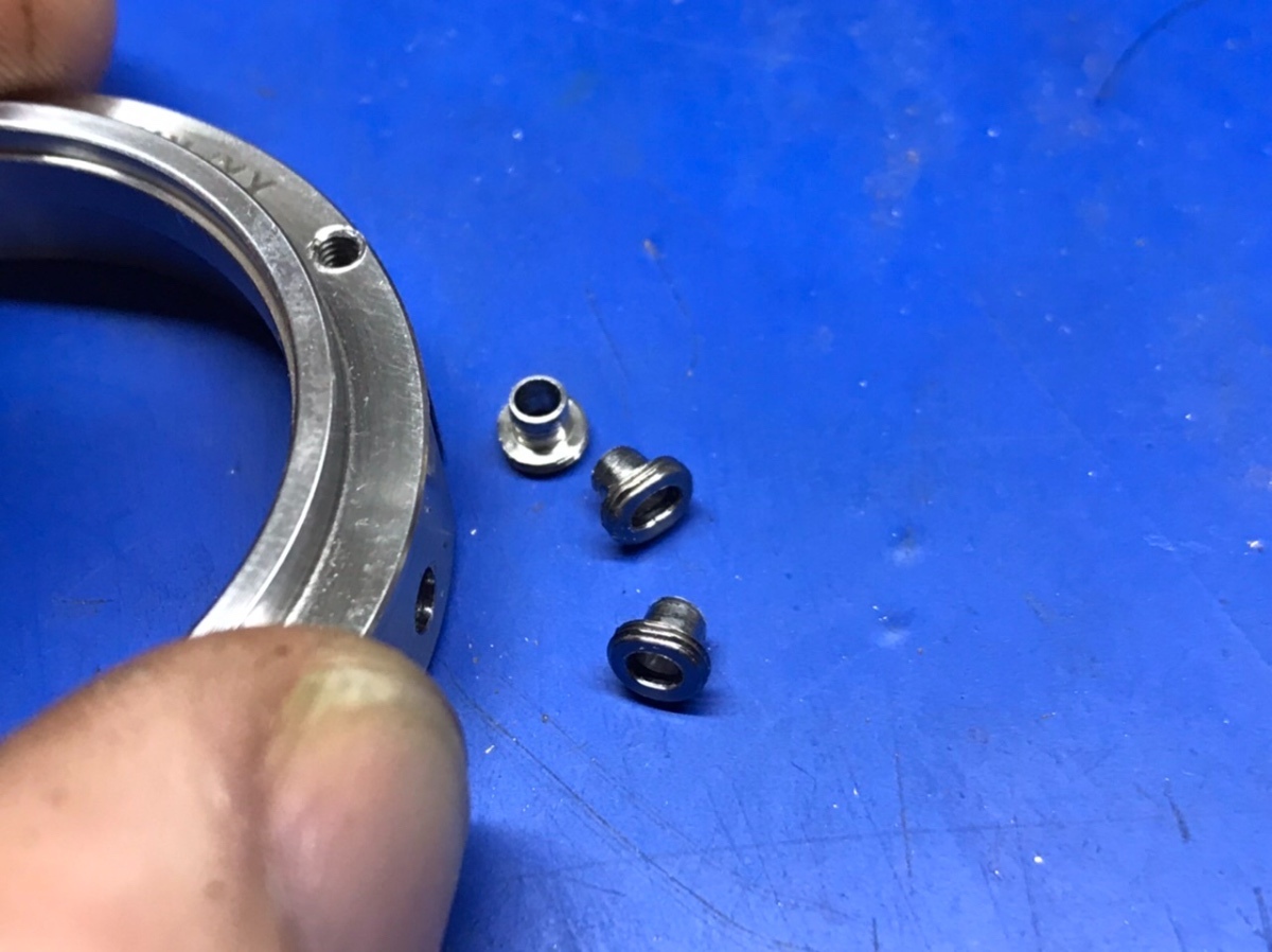

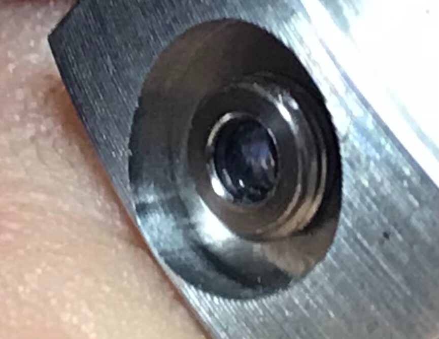

  15. beeman
    XIIVI

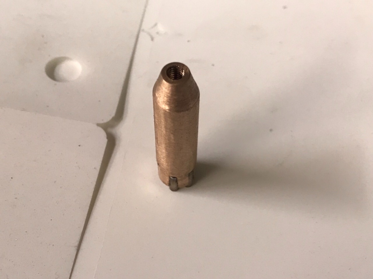

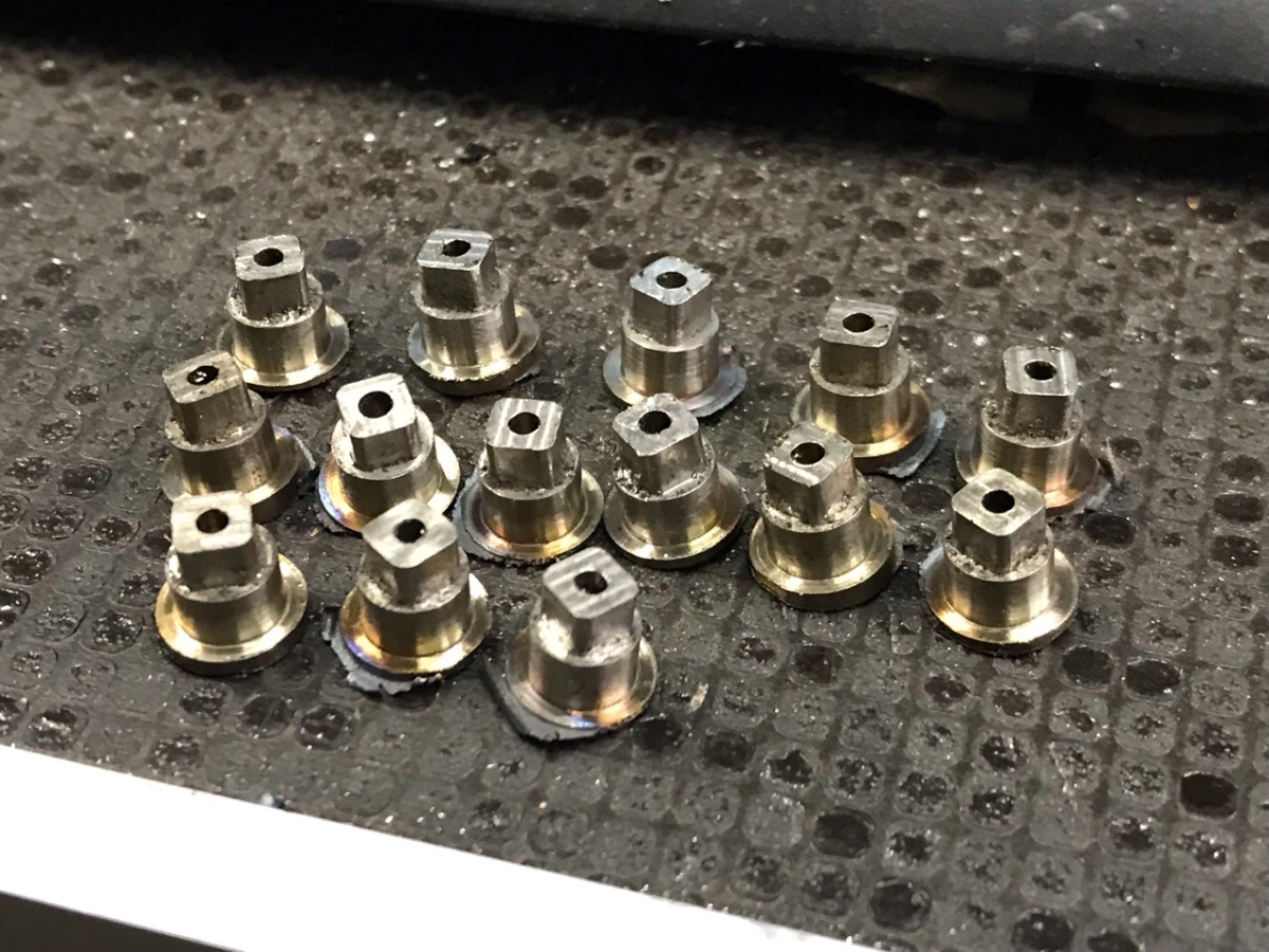

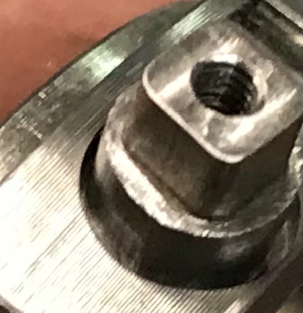

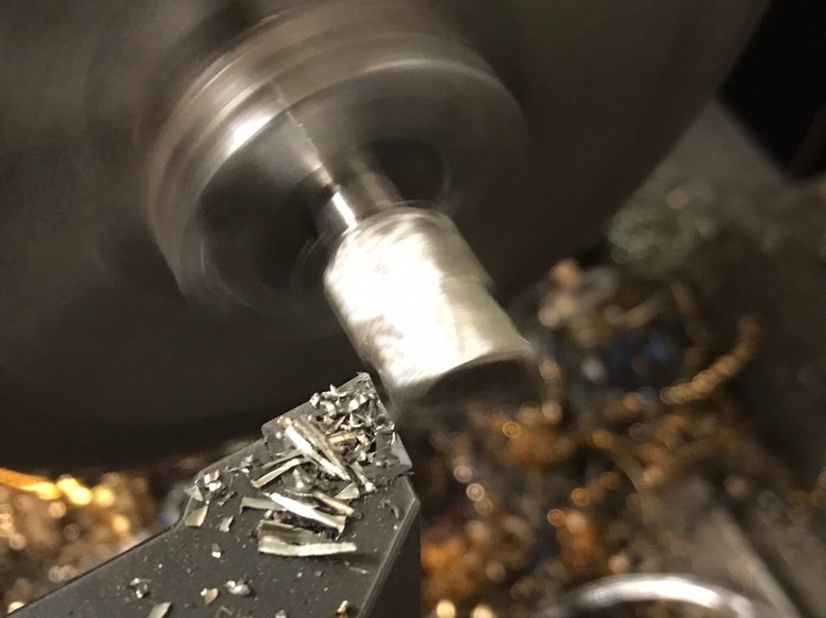

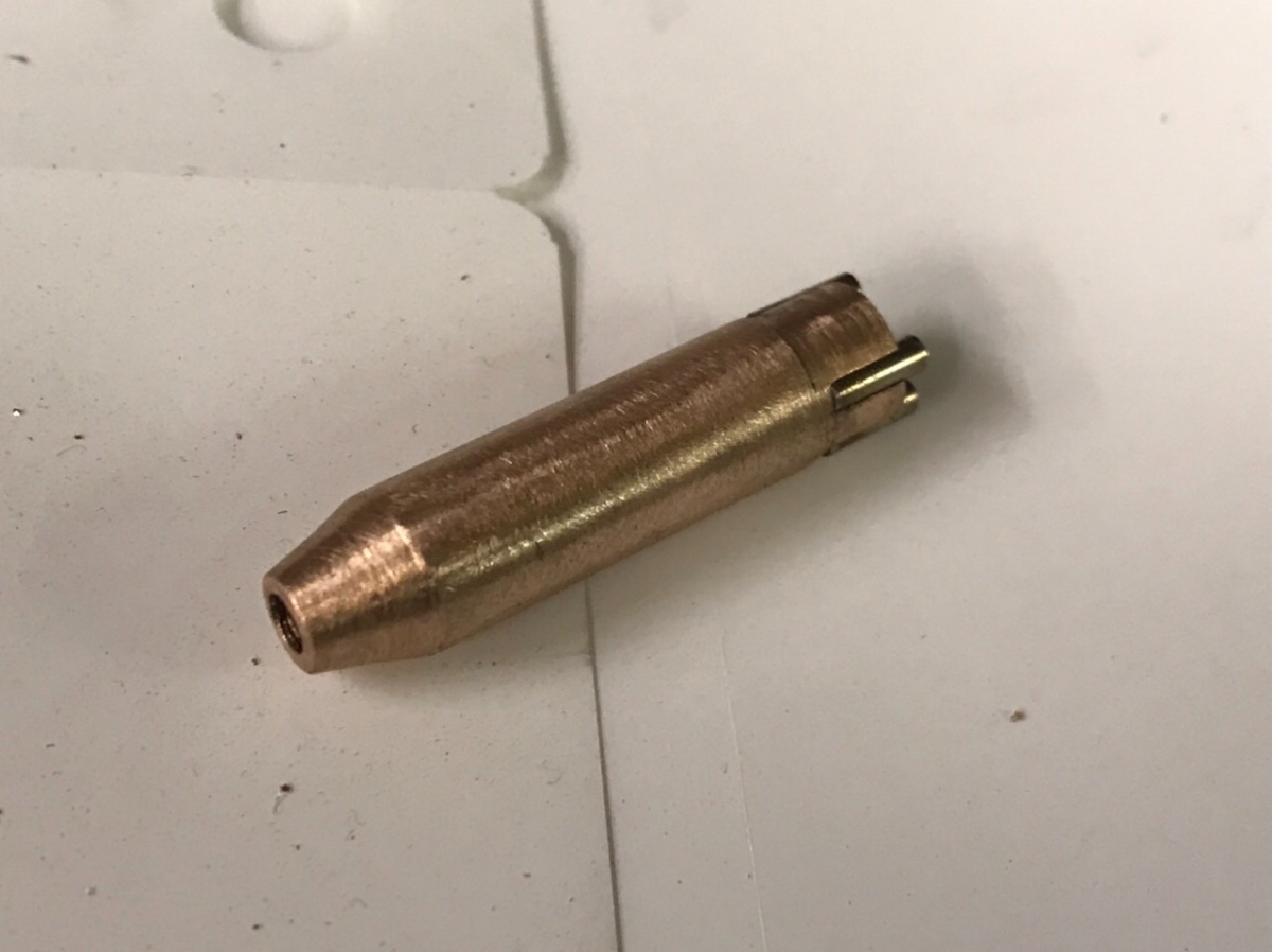

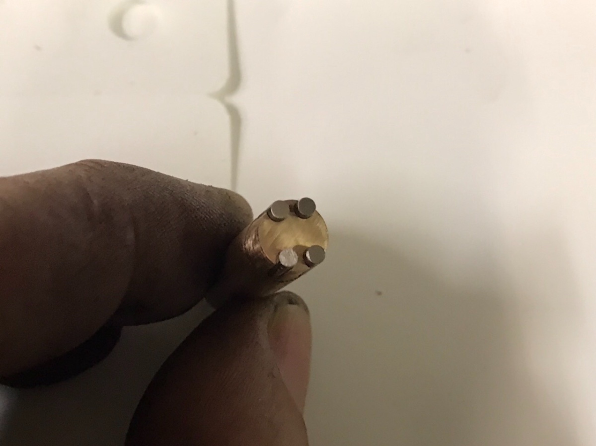

    bylo by mi lito, kdyby byla prvni serie o toto ochuzen, rozhodne to skvalitni konstrukci pouzdra, lepe ochrani korunku, vetsi zavit eliminuje nachylnost na jeho strzeni a zvysi komfort pro uzivatele pri praci s korunkou no a v neposledni rade taky motnost vymeny tak tedy dnes jsem zapocal operaci, zacal hned zvostra a to vyndanim puvodnich jiz zalisovanych krcku, slo to i bez zahrati materialu, diry jsou tak presne, ze byli krcky zalisovany nafest s minimem lepidla a s troskou sikovnosti me vlastni a trpelivosti sli pekne vykroutit, samozrejme doslo k jejich zniceni, ale s tim se pocitalo letim do dilny vyfrezovat vybrani, sam jsem zvedav, jaky bude vysledek, pak uz jenom nalisovat krcky nove, zkratit zakladnu korunky o 1mm, stejne tak obal korunky o 1mm a bude se skladat na foto je puvodni zalisovani a odstranene krcky, update comming soon

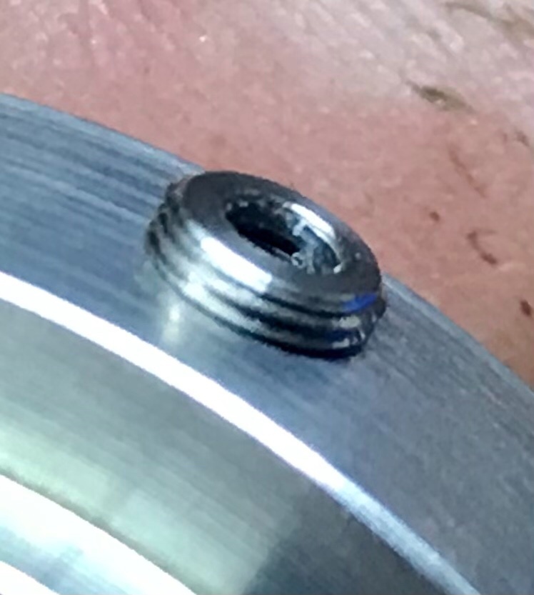

  16. beeman
    XIIVI

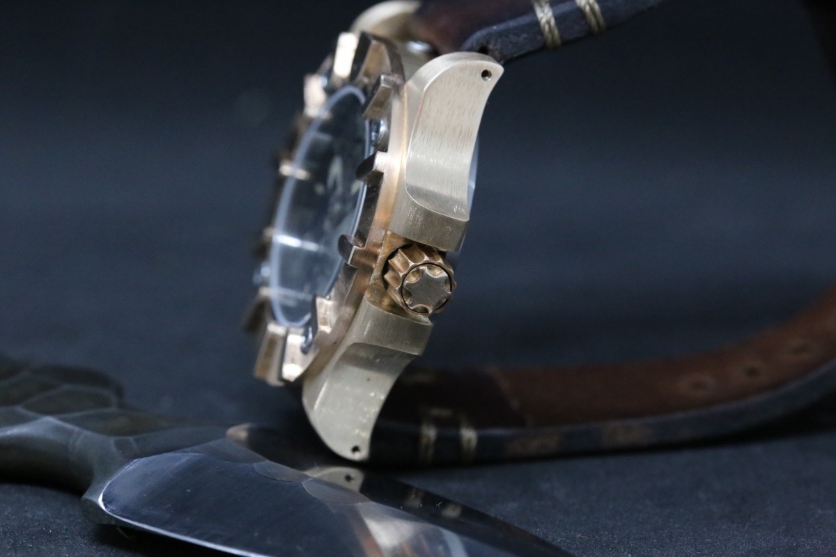

    diky, skoda, ze me to nenapadlo mnohem drive vec se ma tak, ze ten sroubek, resp. hlava je ve tvaru loga, ale toho pristiho sroubovak na miru bude, jak jsem psal, bude souvasti vystezejkovace, ktery je v baleni standardne dodavan mensi uprava kourunky jeste bude a to takova, ze se bude spis zkracovat ta vymenna hlavicka o 1mm no a dalsi vec, co mne z nepochopitelnych duvodu doted vubec nenapadla: krcek korunky je ve stavajicim reseni proste zalisovan do pouzdra a korunka po zasoubovani nedoseda celou plochou k pouzdru, ktere je zaoblene resenim je udelat vybrani 1.5mm do pouzdra, ktere zarovna material, krcek korunky bude zapusten hloubeji a korunka po zasroubovani krasne dosedne celou plochou k pouzdru a zaroven bude castecne chranena jiz vnitrnim pouzdrem, zaroven tedy i presne sedne k vnejsimu pouzdru a nebude ta cas bez vymenny casti trcet do prostoru jdu to tento tyden jeste rychle realizovat na poslednich trech pouzdrech co mam hotove, bohuzel musim odvrtat jiz nalisovane krcky, ale alespon si to nacvicim - protoze pokud jsou moje propocty spravne a vsechno klapne, udelam svolavaci akci vsech predchozich kusu a vsem, kteri budou mit zajem, tuto upravu provedu, nemelo byt to s rozebranim, vylisovanim sklicka, vylisovanim krcku korunky, vyfrezovanim vybrani, nalisovanim skliska i krcku, slozenim, zabrat vic nez dve hodinky (jenom jestli nekecam ) az to prokopnu, dam fotky, aby bylo zrejme, o jakou upravu se jedna a ze to bude vskutku dobra vec jeste bych tedy zminil, ze ted oproti predchozim modelum davam krcek korunky se zavitem, ktery je v prumeru vetsi a tim i stabilnejsi noz co uz, porad se ucim

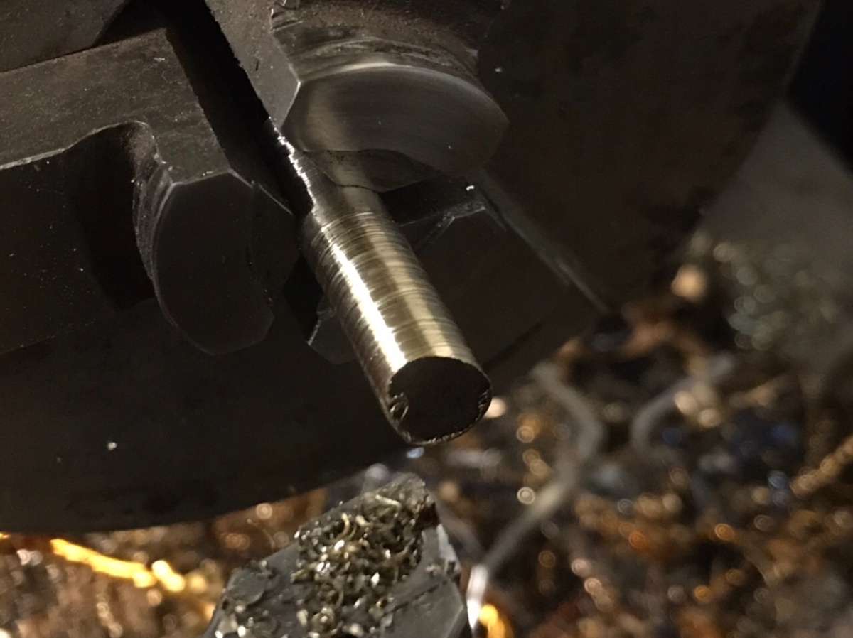

  17. beeman
    XIIVI

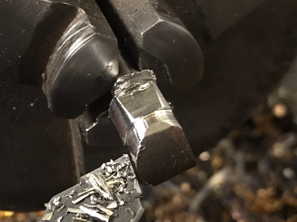

    technicky vyreseno, jeste k tomu vyrobim specielni sroubovacek, ten bude soucasti vystezejkovace
  18. beeman
    XIIVI

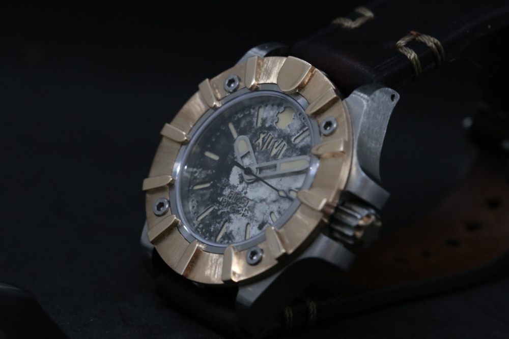

    tak nakonec muzu zitra do dilny, to bych nic neposkladal, tak jsem se do toho vrhnul pred nemalou chvilkou, rychle foto

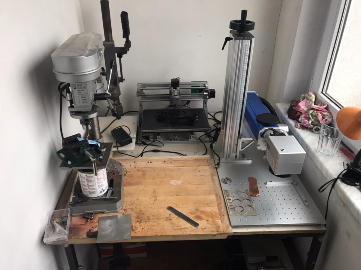

    XIIVI
    jsem se od posledne docela zasekl, nebylo co ukazovat natoz fotit resil jsem v podstate pouze a jenom novy stroj - vlaknovy laser - a ted muzu po vsech peripetiich prohlasit, ze konecne funguje jak ma doma je uz par dni, lec s cockou, se kterou jsem ho koupil. neslo rezat barevne kovy, pujcil jsem si jinou a voala, najednou to slo, dnes jsem tedy poridil podobnych parametru a je to nadhera, reze to rychle a presne, zaroven i graviruje klidne i do nerezu samozrejme jeste hodne casu zabere odladeni na vsechny druhy materialu a hloubky gravirovani ci rezani ted se vedle ladeni laseru vrhnu doladeni korunek (mozna jsem i vyresil onen sroubek, aby nebyl, zatim to mam jenom v hlave ) a na dokonceni poslednich tri kusu FirstBloodu, tim prozatim skonci stribrna serie a na ciferniky a rucicky zacnu pouzivat jine materialy jeste tedy foto meho detasovaneho pracoviste, ktere tedy bude vyzadovat jeste par uprav

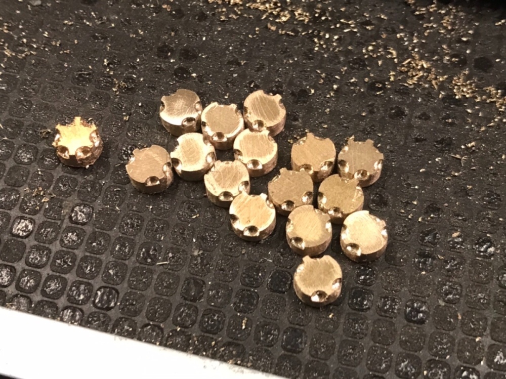

    dnes seriova vyroba korunek, snad zase nedelam chybu jako obcas, ze neceho vyrobim vic a pak zjistim, ze to neni uplne ono a leti ro do pytle, v horsim pripade do kose

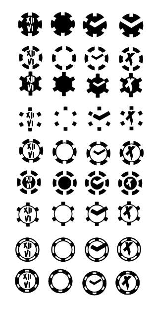

    jo a urcite jste si vsimli, ze korunka vypada designovo malinko jinak, to je uz naznak toho, ze se bude po serii FirstBlood menit logo, nijak razantne, XIIVI zustane jak je, pouze to kolecko bude reflektovat pocet direk se zavity v pouzdre rpo uchyceni vnejsiho pouzdra, puvodni logo pocitalo pouze se ctyrma dirkama, ale nakonec jich je tedy sest, ale ke zmene dojde az v ramci dalsi serie predkladam k diskuzi me nastrely noveho loga, zaklad je jasny, jenom zvazuji nad grafickym vyjadrenim, v podstate vybiram mezi prvnimi dvema radky
  25. beeman
    XIIVI
    to me napadlo uz davno jako prvni, jenomze to je presne to, co je uplne zbytecne, to mohu delat rovnou cele korunky, jak ji tam prilepis, uz s tim nehnes celej ftip tohoto meho reseni se sroubkem je prave v tom, ze si korunku vymenis doma podle toho, jake vrchni pouzdro chces nasadit, tedy k nerezu nerez, k bronzu bronz, k platine platinu a tak dal jinak ze serie FirstBlood uz zbyvaji jenom tri kousky, nez je dodelam, urcite se k odlevani stribra nedostanu, ono to neni tak uplne jednoduche, jak jsem zjistil, resp. musim vyrobit poradnou odlevaci formu a buhvi, jestli se mi to povede napoprve, urcite se s tim budu nejakou dobu docela prat, tak asi tak
