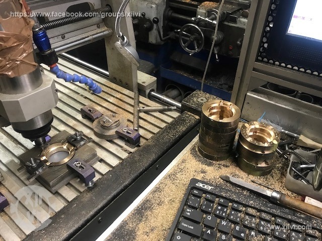

  3. beeman
    XIIVI
    vse co tam nechci odeberu rozbrusovackou, nebezpecna operace, ruce uz nejsou pevne jako zamlada, tak musim davat bacha, abych neubral tam, kde nemam, to je pak cele v ....
  4. beeman
    XIIVI
    vrtani vrtam z toho duvodu, abych ubral pred frezovanim co nejvic materialu, abych nenicil a taky netrapil frezu, hrozne to pak pri opracovavani rve a vybruje, cim min matrosu, tim lepe
  5. beeman
    XIIVI
    nasleduje opracovani vnitrniho prumeru a predvrtani

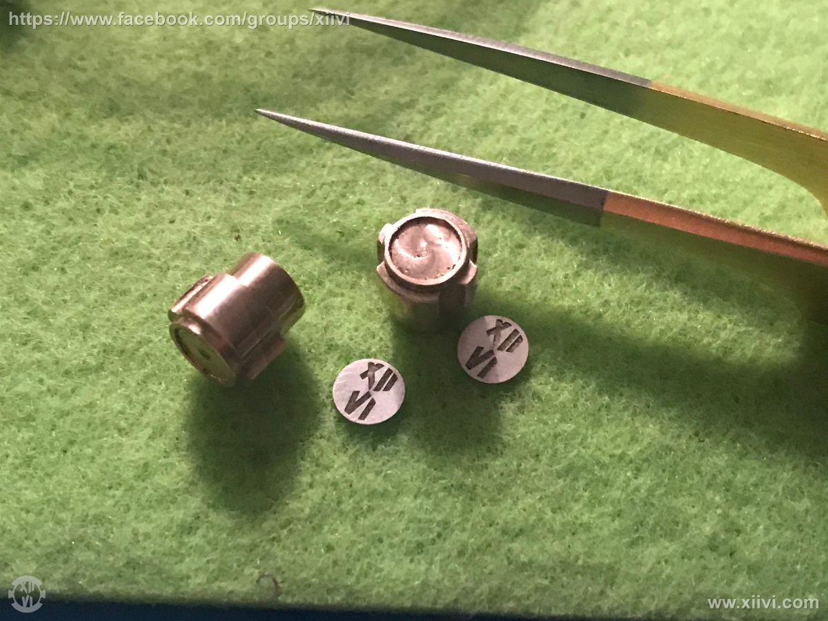

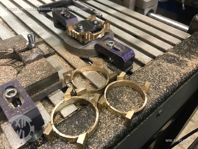

  6. beeman
    XIIVI
    jsem se odmlcel, protoze jsem se naplno ponoril do tvorby od zacatku jsem resil to, jak vyrobit nozicky, ktere jsem si navrhl a ktere jsem hrozne chtel, vyzkousel jsem milion postupu, limitovan jak znalostmi (cista 0), tak strojnim a nastrojovym vybavenim k pouziti, porad jsem nebyl spokojen jak s kvalitou vyhotoveni, tak s presnosti, proste vubec, trapil jsme se, az to vypadalo, ze s tim co umim a s myma moznostma nebudu nikdy schopen vyrobit nozicky tak, abych byl spokojen. dnes se ale zacalo blyskat na lepsi casy a ja vidim svetlo na konci tunelu, zurocil jsem vsechny zkusenosti, ktere jsem za posledni rok nasbiral a nejspis se mi to konecne povede je to cele docela komplikovane, nejspis se to takto delat vubec nema, ale ja nic lepsiho, s tim co mam, zatim nevymyslel, vyroba jednoho kusu docela trva, ale vysledek snad bude stat za to dva kousky uz mam hotovy, dalsich par delam ted v serii, tak se podelim, jak to cele mastim tak tedy nejdrive priprava krouzku

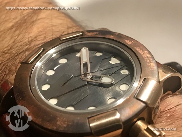

  14. beeman
    XIIVI
    diky tak jsem to zkusil, rucicky patinovane, cifr ne, patinovan pouze subcifr, bez lumi, odfotit to fakt neumim, blby svetlo, snad mi to pujde zitra lip cas lze krasne odecist i za sera, cifr s ruckama kontrastuje dostatecne, cifr je castecne leskly, za tmy ale bez sance

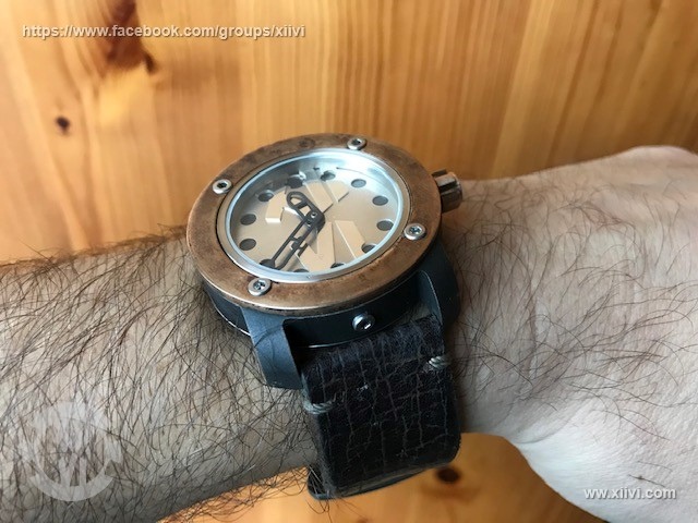

  19. beeman
    XIIVI
    no polaboroval jsem s rucickama a nakonec to dopadlo takto, prave jsem to poskladal, dal rovnou i novy cifr
