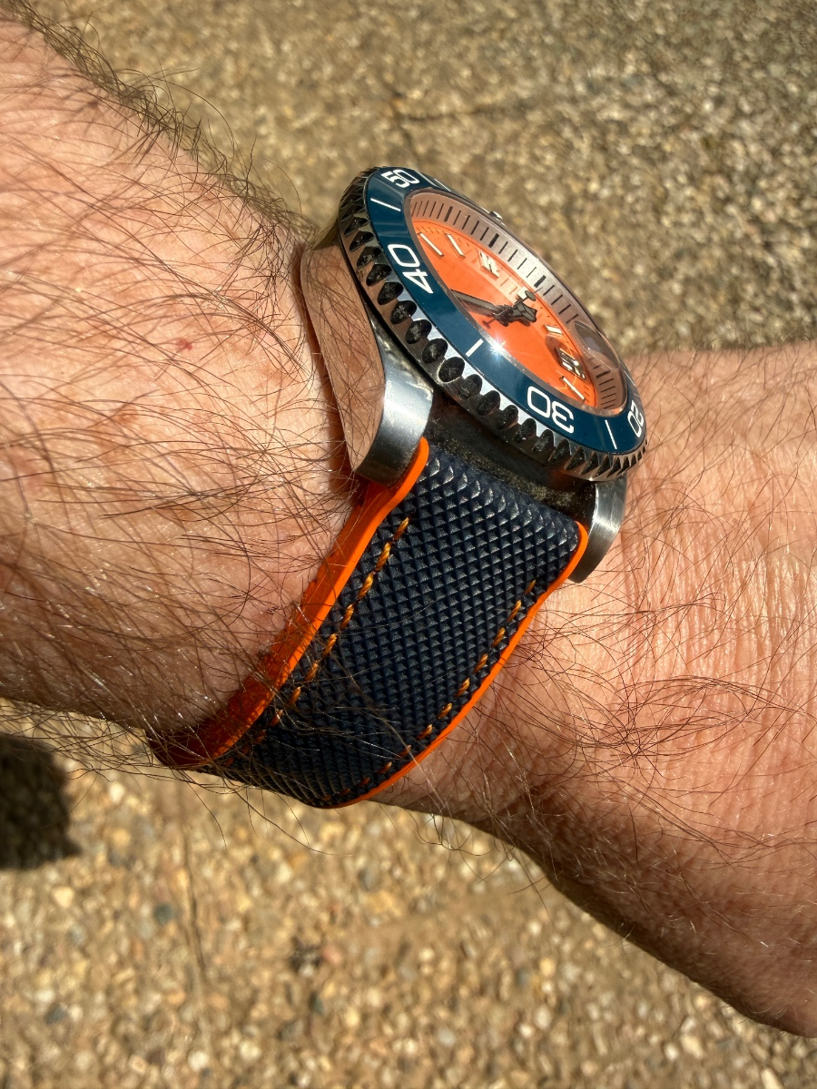

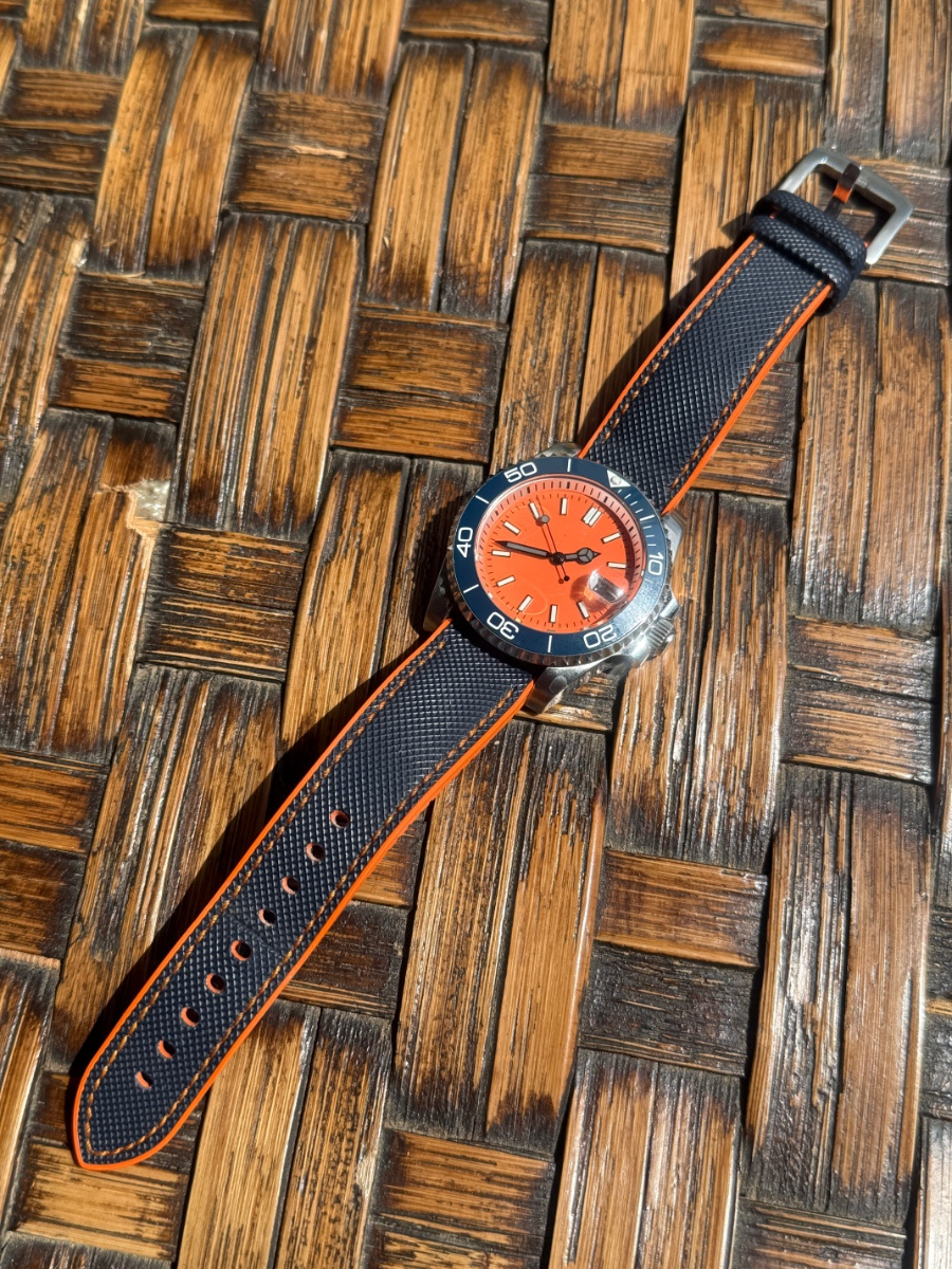

  1. Tak se také pochlubím - něco jako má Bluman. Ty hodinky jsou DIY stavba a řemen nějaká gumová Čína cca za 250,-kč. Občas k nim mám i oranžovo modrý NATO strap, ale do vody je guma praktičtější

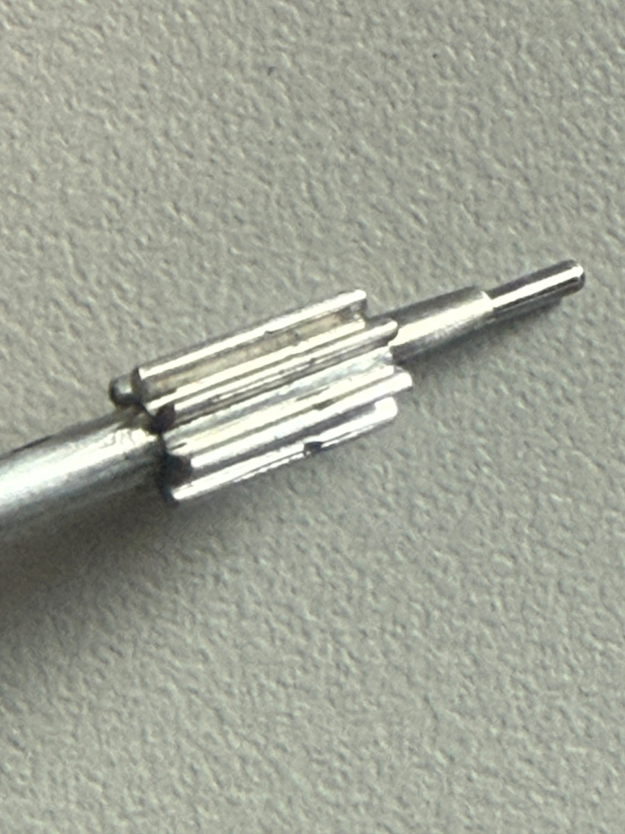

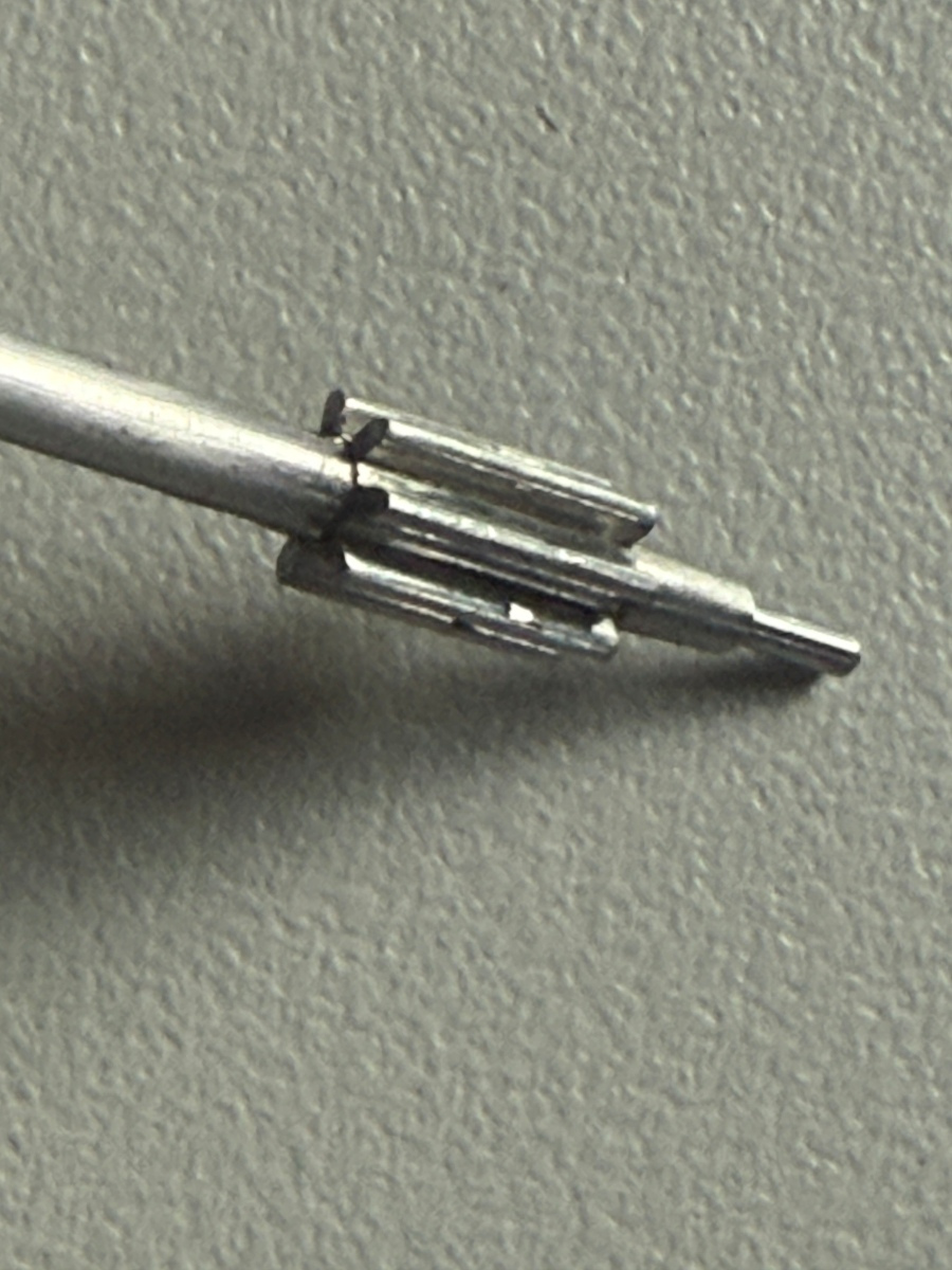

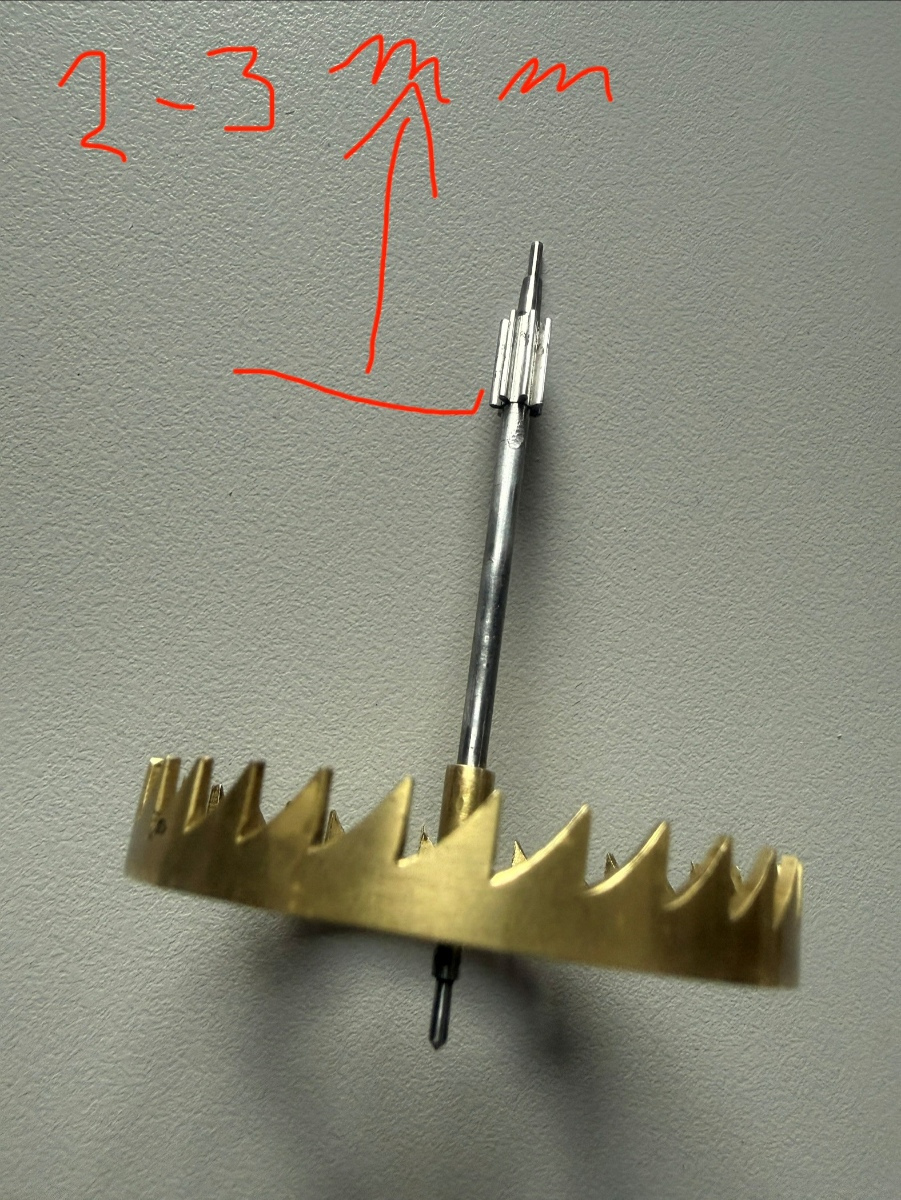

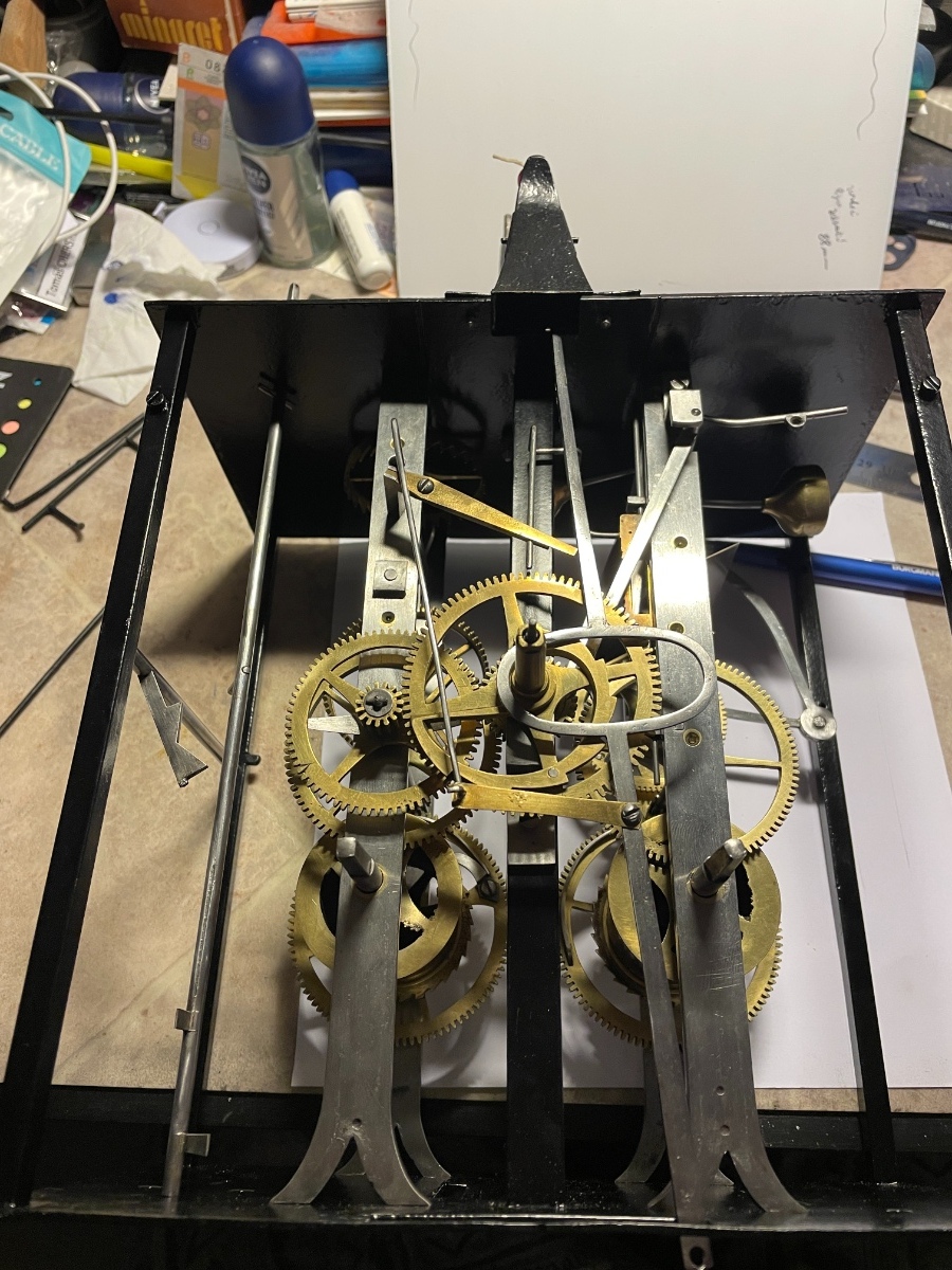

  2. Posunout zabírající kolo nejde, je to všechno fixováno v těch stojinách - viz foto nahoře v tomto vlákně. Ale co by asi šlo je posunout to korunové kolo po hřídeli, provrtat dolní ložisko a dát do jeho dna šroub, kterým by se stavěla výška tohohle korunového kola tím i hloubka jeho záběru do kotvy. Hodiny mám práci, zítra nafotím.

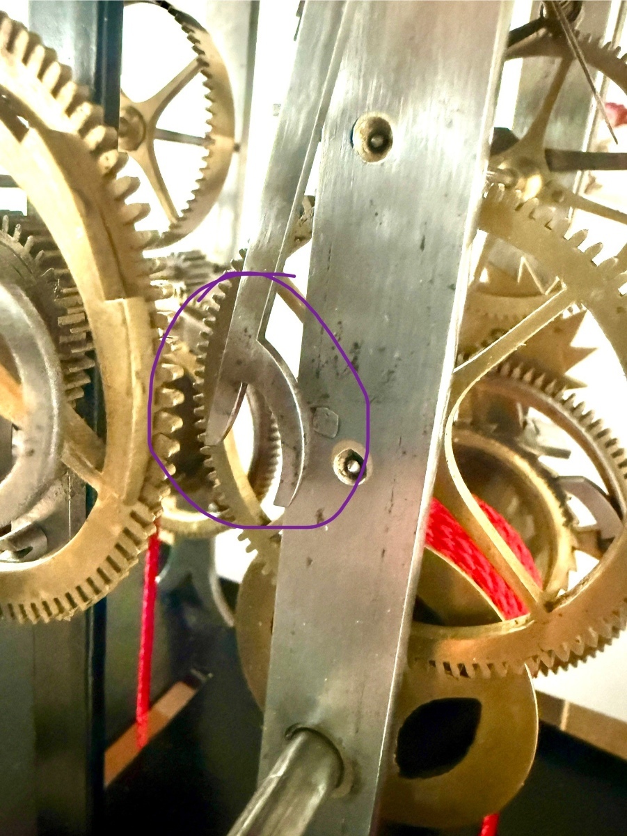

  3. Jsem tu zase s dotazem. Comtoisky běhaly přes půl roku jako hodinky, ale teď se začaly zastavovat, korunové kolo zůstane viset mezi packami, tj. síla od závaží se plně nepřenese přes pastorky na korunové kolo. To, že jeho pastorek je oběhaný jsem věděl, ale když chodily, tak proč do toho vrtat. Podle mne by stačilo posunout pastorek o kousek, cca 2 mm, aby v záběru byla neoběhaná část. Ale jak to provést? Nechci použít jen hrubou sílu, aby mi třeba nepraskl nebo abych neohnul hřídel. Nevíte někdo, jak se to dělá správně? Nahřát, uvolní se to a pak posunout? Ale tím popustím pastorek a bude měkčí a snáze se vyběhá, ne? Na fotkách to vypadá jako zásek, ale je to spíš hra světel, je to "jen" oběhané Díky za rady.

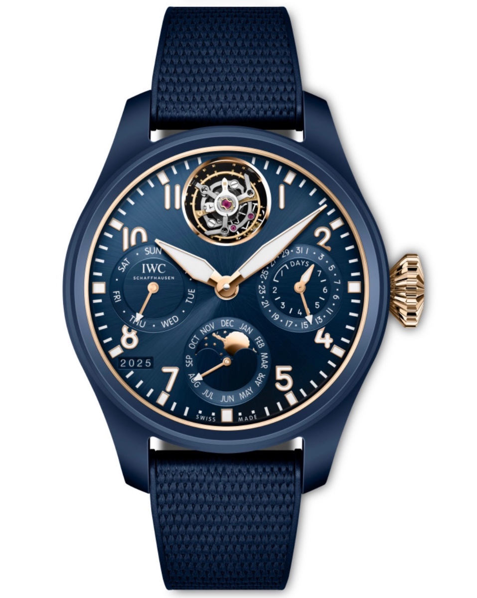

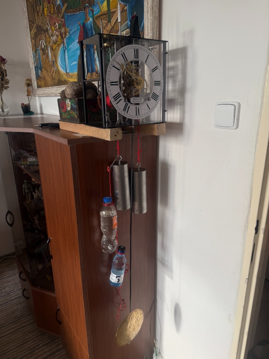

    Novinky IWC
    Tak jsem našel i cenu za tyhle limitky - 118.000€. No nekup to….
  5. Tomas8
    Novinky IWC

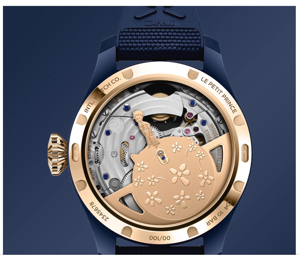

    …a ještě je sem šoupnu i zezadu. Princ tam je, ale chybí mu
  6. Tomas8
    Novinky IWC

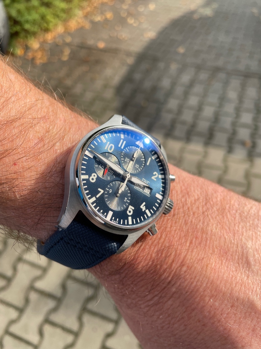

    Teda dlouho IWC neukázalo nic fakt zajímavého, ale tenhle nový Malý princ je fakt super. Na jejich webu je tahle fotka, která není nic moc. To v příspěvku ZJ vypadají mnohem lépe. to bych možná zkousnul i tu keramiku ale nevíte jaká je cena? Nějak jsem ji nenašel. No stejně asi zůstanu u svých “klasických” Malých princů. Ty mají místo spousty kalendářů aspoň stopky https://press.iwc.com/iwc-pilots-watches-in-blue-ceramic-and-platinum-dedicated-to-the-little-prince-en/

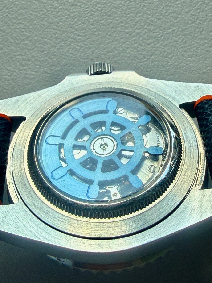

  8. Fotku z profilu nemám, ale profil je standardní, okraj rotoru zvýšený (silnější) dokola kolem strojku. To "kormidelnické kolo" je stejně tenké všude. Jinak ano, při rotaci hodinkami ve svislé poloze se rotor normálně a celkem snadno točí. Hodinky to natahuje, to ne že ne. Ale při nižší aktivitě se mi dvakrát stalo, že se zastavily. Na vyhození to není, do kanclu se stejně moc nehodí a když je nosím ven, tak se natahují dostatečně. Ale pravda, když je pořádně natáhnu korunkou, tak už se rotor tak čiperně netočí, ale nakonec vždycky spadne dolů. Jo, jako můj Zenith ElPrimero to není, ten má závažíčko ještě pořádně "děrované" a funguje výborně. Holt, zřejmě slušnej oddíl...
  9. před výrobou to snad někdo změřil aby věděl, jestli to má vůbec cenu vyrábět. Je to celkem jednoduché - změřit sílu na páce ve vertikální poloze. Spíš jsme myslel, jestli si to někdo také nezkoušel dát do hodinek. Prostě praktická zkušenost. Ono to funguje, ale asi ten původní rotor by účinnější. Nebo jen chce nebýt líný a víc chodit a mávat rukama
  10. Ahoj, postavil jsem si hodinky se strojkem NH35 (už fakt nevím, jestli to bylo Seiko nebo Čína). Chodily a natahovaly se super i při líné práci v kanclu nebo za volantem. Chtěl jsem si je trošku vylepšit a koupil jim nový aftermarket rotor a prosklené dýnko. Od výměny se mi občas stalo, že se zastavily. Prostě se nedotáhly pohybem. Rotor se točí v pohodě, na žádné dření třeba o sklo to nevypadá. Z konstrukce, pokud je rotor homogenní a celý ze stejného materiálu je jasné, že bude mít menší moment setrvačnosti - což u setrvačníku je trošku vada :-). Ale pokud se to normálně prodává, tak počítám, že to už někdo vyzkoušel, nebo že je v těle rotoru třeba nějaký těžší materiál (ale to nevypadá). Nemáte s tím někdo zkušenosti? Docela se m to líbí a nechci tam vracet starý rotor a neprůhledné dýnko, tak se napřed zkusím zeptat tady. Díky

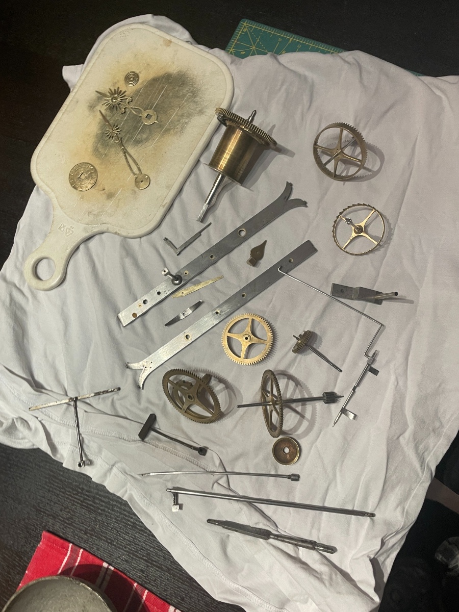

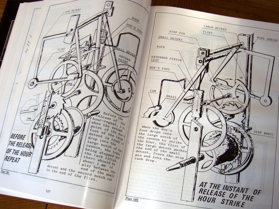

  12. Jen pro vysvětlení toho opakovaného bití v celou. Možná jsme se s Jirkou jen nepochopili. To, že bijí opakovaně má na svědomí tento "rozeklaný" hadí jazyk. V celou to spadne na první rameno vidličky, za 2 minuty na to druhé rameno vidličky. Zkusím přihodit nějaké obrázky. Na té fotce z knihy je to ta část uprostřed fotky (pravá strana knihy). Knihu nemám, je to stažené z netu. Jinak kdyby se tu našel kdokoli, kdo tyhle hodiny má a třeba jim nerozumí, byl bych rád za kontakt.
  13. Určitě to není nová replika. Kdybys je viděl, v jakém stavu jsem je dostal… Sundal jsem jim původní ciferník a nalepil na plexi jen kopii mezikruží s číslicemi. Zbytek je vyčištěn, šasi jsem pískoval a nastříkal. Budík tam byl a zůstaly jen zbytky z něj. Jinak ano, hodiny bijí klasicky v půl jedenkrát, v celou podle hodin a za další 2 minuty znova to samé. Super je půlnoc. To je rachot hrozný. Nic jim nechybí, není to žádná chyba, jsou takhle navržené a myslím, že minimálně polovina comtoisek, které jsem viděl to mají takto. Abych to opakované bití odstranil, musel bych upilovat jeden zoubek na kole. jo, velké kyvadlo mám (asi metrová skládací tyčka a čočka cca 16cm průměr, 160g). Jak jsi přišel na to, že závaží max do 3800g? Já jsem se dneska dogooglil někde i k číslu 5400g. Zatím jsem dal lehčí kyvadlo (asi o 20g) a přidáváním závaží prodlužuji délku chodu a hodiny zní jistěji a lépe. Teď jsem na 4450g a vypadá to zatím dobře. Uvidíme, jestli vydrží přes noc.

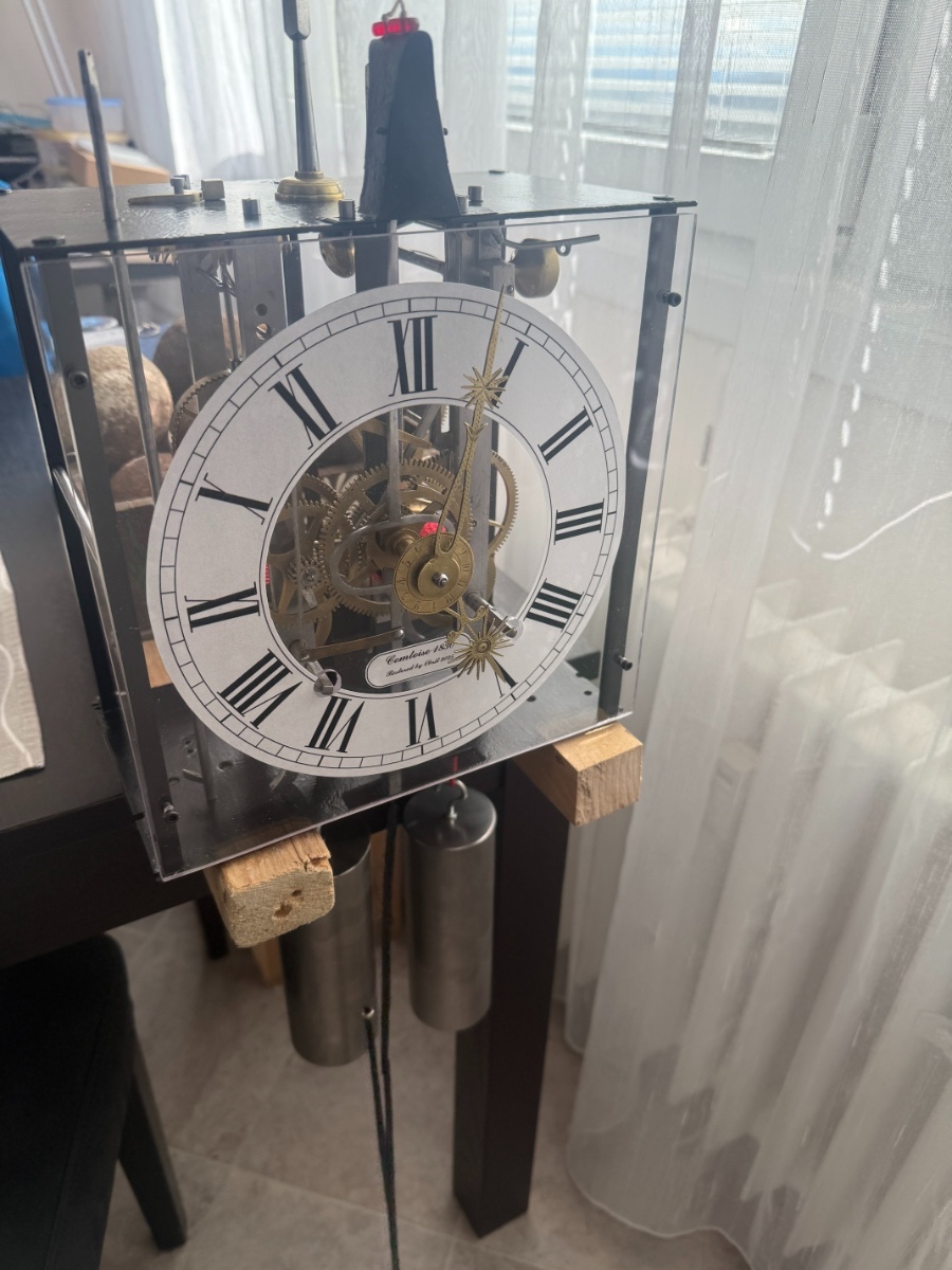

  14. Ahoj pánové, Potřeboval bych poradit s hodinami a doufám, že i v hodinkovém fóru mi někdo z místních borců pomůže. Kamarád má doma asi osmery Comtoise a mě se líbily tak, že jsem je musel mít také. Rozebral jsem je, vyčistil sestavil, namazal. Kyvadlo mám taky z nějakých comtoise, všechny jsou sice stejné, ale každé přece jen trochu jiné. Závaží, co jsem se dočetl, se udává od 3,7 – 3,9 kg. Mám hodiny se špindlovým krokem (cca rok 1830). Hodiny běží, ale zastavují se na nedostatek síly. Celé soukolí ale běhá hladce, žádné extra opotřebení není patrné. Jediné je snad vyběhané horní ložisko osy špindlového kola - viditelné na videu. Ale vzhledem k tomu, jaký to je traktor by to snad nemělo vadit. Laboruji a potřeboval bych poradit s kombinací kyvadlo – závaží. Délka kyvadla udává frekvenci – tady by mělo být cca 1 m (dalo by se asi spočítat podle převodů). Ale jak je to s hmotností čočky kyvadla? Ta originál má 156 g, ale hodiny se zastavují. Zkusil jsem o 30g něco lehčí, ale nepomohlo to. Jediné, co asi pomůže je moje závaží, které má 3,9kg zatížit dalšími 250 gramy, aby hodiny šly s nějakou jistotou. Prosím, jestli máte někdo zkušenosti se závažovými hodinami, budu rád za jakékoli rady, i obecné. Pokud si někdo hrál přímo s comtoiskami, budu rád i za změření délky kyvadla, zvážení čočky i závaží. Poslední pokusem je přihození pár deka na závaží v podobě s PET lahví Prosím, mrkněte na fotky a na videa https://youtu.be/pnOjH5hOjYI https://youtube.com/shorts/RVi51WK1kW8?feature=share https://youtu.be/wJrQGAxH-98 https://youtube.com/shorts/rxQebdtDcR4?feature=share Předem díky za rady

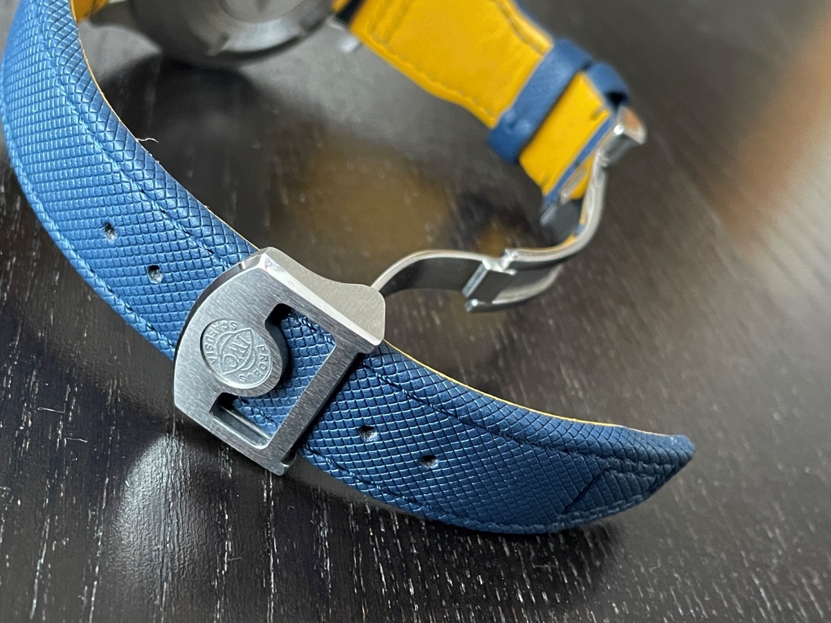

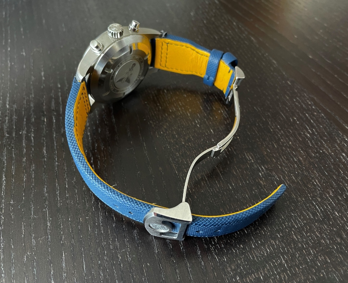

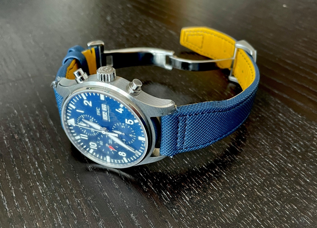

  15. Jo, řemen je fajn. Je to sice neorigo stejně jako spona, ale to je mi fuk. Hlavně že hodinky jsou origo ! Jediná kontraindikace byla nacpat 22mm řemen mezi nožičky 21mm. Ale nakonec to v pohodě funguje.
