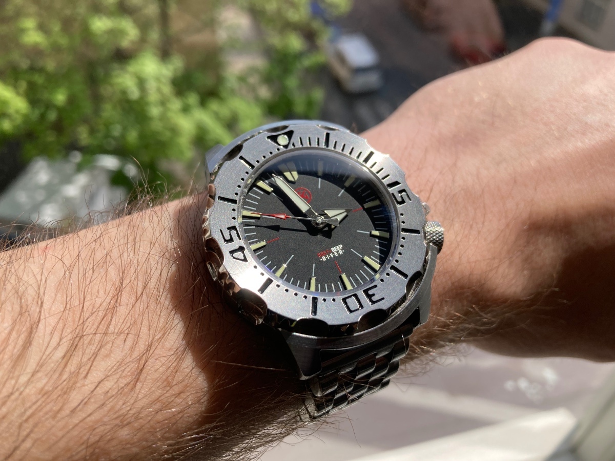

  16. Dnes na ruce - Monster Seiko Monster byly mé první mechanické hodinky vůbec. Bylo mi 15 let, objednal jsem si je z eBaye a následně jsem k nim dokoupil náramek Anvil od Yobokies. Hodinky mě provázely asi 5-6 let, pak jsem je bohužel ztratil nejhloupějším způsobem - alkohol + skateboard Z původních Monster mi zůstal pouze náramek, zbytek byl naprosto zničený. Náramek jsem uložil do krabice s ostatními věcmi a zapomněl jsem na něj dalších 10 let. Před měsícem jsem na AliExpressu objevil pouzdro od Hemdallr Monstra. Podle recenzí to vypadalo nadějně, z továrny už to šlo s hezkým plochým safírem. Hned jsem věděl, jaký ciferník tam má být - polský One Second Closer, s červenou ďábelskou vidlí a třemi šestkami. Edgy jako svině, patnáctiletý já bych byl na ně pyšný! Chybí chapter ring, i když by tam měl být. Strojek se zdá být v pouzdře správně umístěný, ale trvalo mi než jsem srovnal indexy a lunetu.

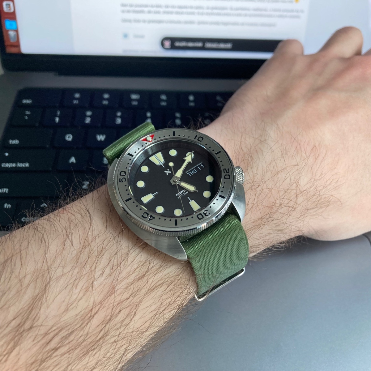

  17. Dnes na ruce mam pseudozelvy. Jsou trochu mensi nez origo Seika, a jsou "SKX-compatible", tzn pasujou tam sklicka, lunety a korunky z SKX.

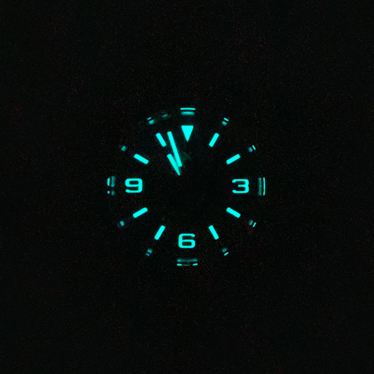

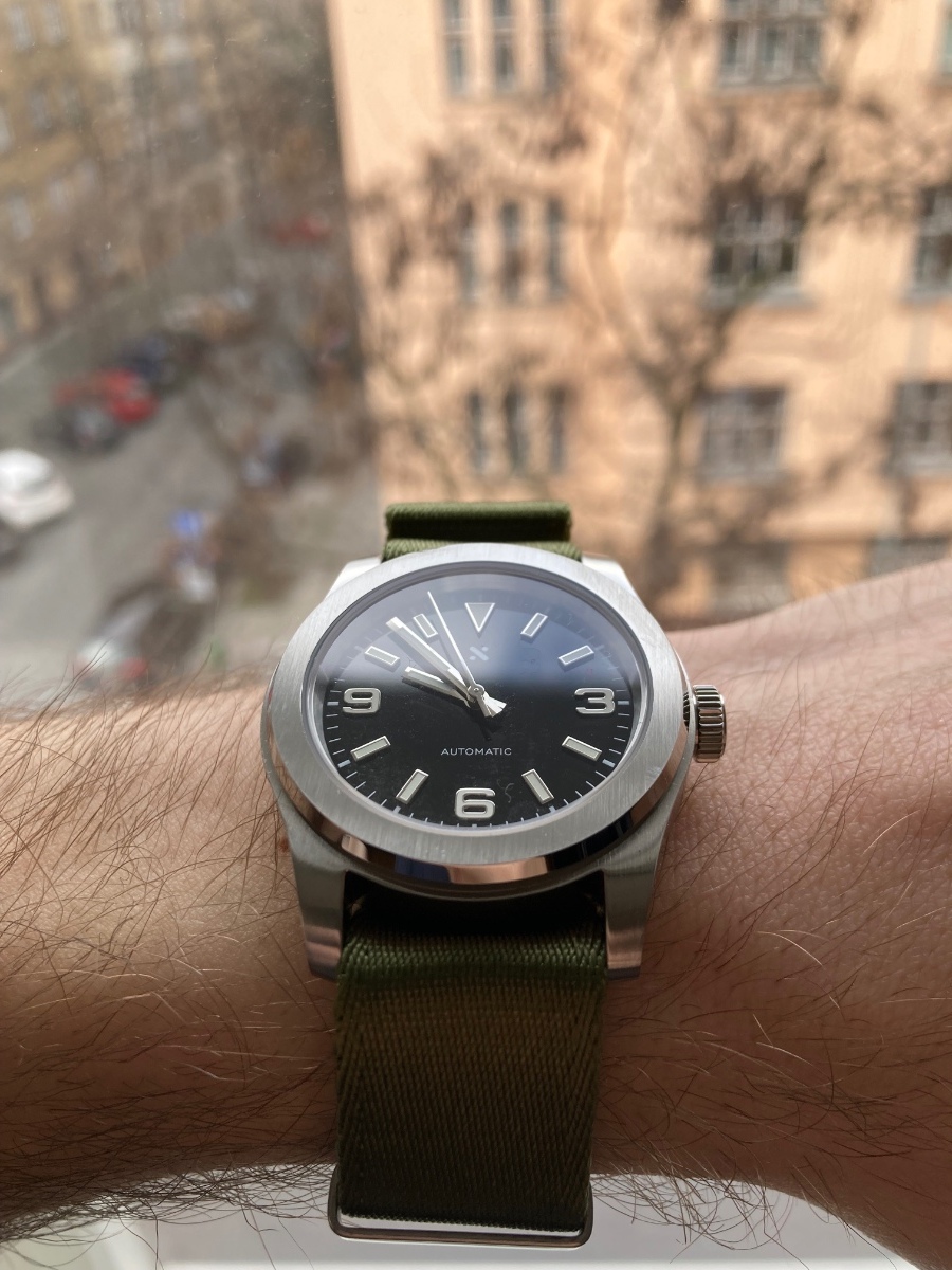

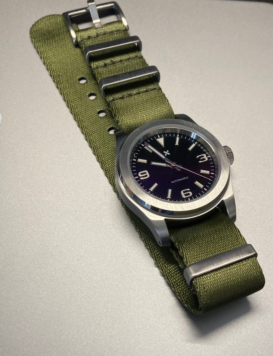

  22. Tak explorery pro zakaznika jsou hotove. Musim zase pochvalit Namokimods - zpracovani pouzdra je moc pekne, povrchova uprava precizni. Ma to takove vintazni krivky a velkou lunetu akorat v moderni velikosti - 38mm. Cifernik je taky v pohode. Neni to nic extra specialniho, vsechno je akorat jak ma byt - pozice tistenych a lepenych indexu sedeji, modra lumi je silna a je stejne barvy jako rucicky.
  23. Pekna prace! Ten cifernik, co te zbyva z petek, taky neni vubec spatny. Mohl by dobre vypadat v nejakem fluted pouzdru, a-la datejust

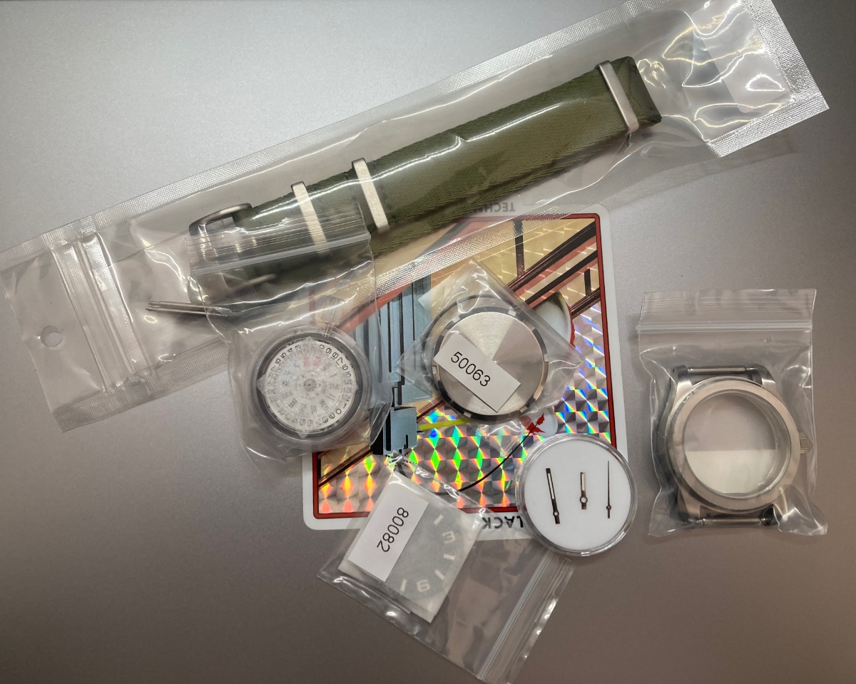

  24. Zalezi ktere. Datumovy venec bych poridil na AliEx, nebo jsou bezne k dispozici u prodejcu seiko modu - Namokimods, Watch&Style, Yobokies. Origo Seiko dily najdes na Cousins UK, budou stat raketu v porovnani s AliExem. Ja OEM kupuji jenom cifernky, zbytek me moc neoslovuje. Jinak souhlasim s kolegou, hodinare tech veci maji v suplikach a krabickach hafo, usetris na postovnem
