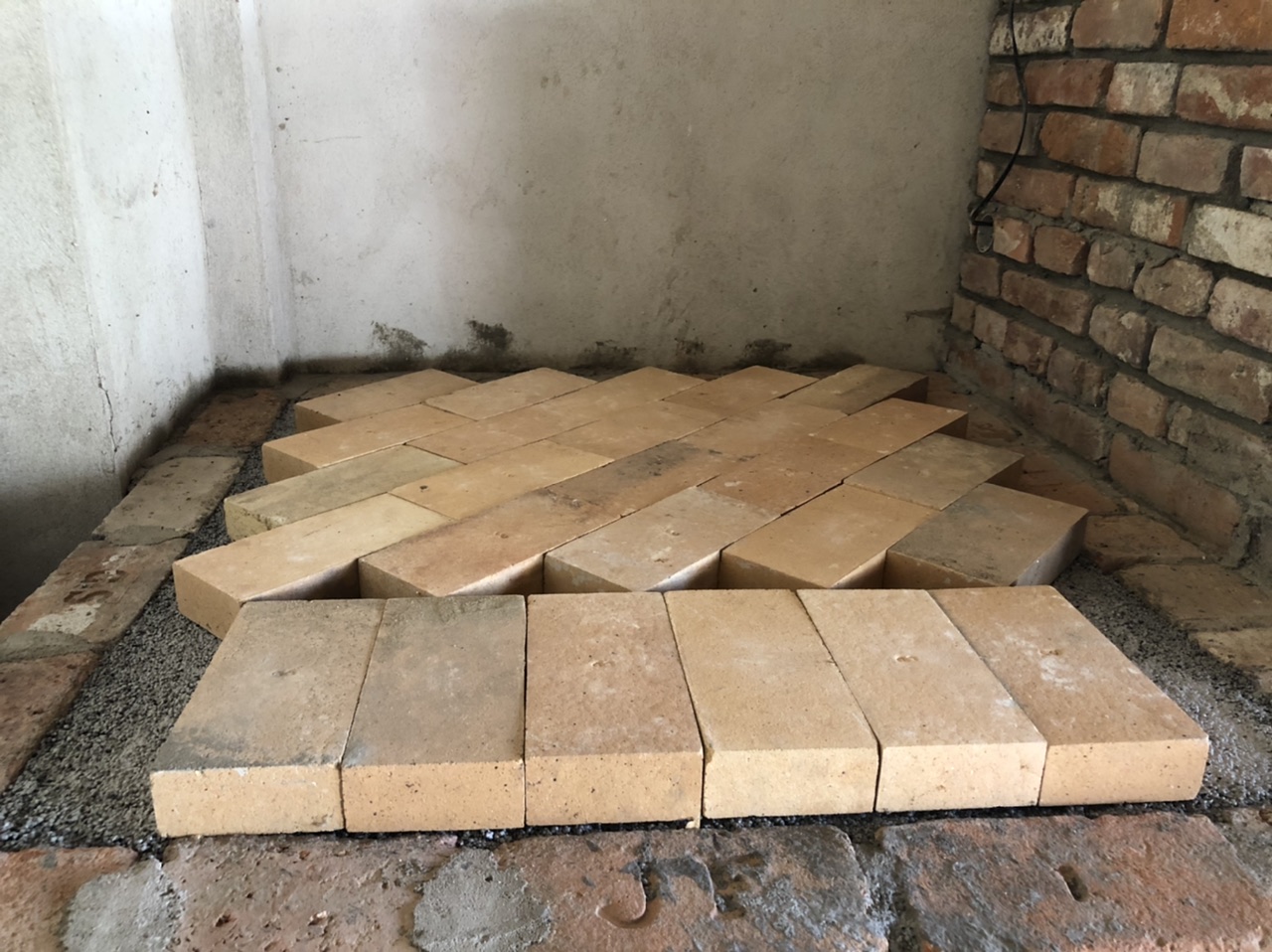

  1. Tortilly, pita, všechny tyto plackoidní chleby by nebyl problém v peci udělat. Už delší dobu mám rozestavěnou stavbu, délka 4 metry kde budu mít pizza pec, otevřený krb a udírnu, letos už bych to měl doufám dodělat. Udírna má 2m dlouhý přívod kouře. Stavím s cihel, ale udírnu udělám ze dřeva, ale zvenku budou vidět cihly.

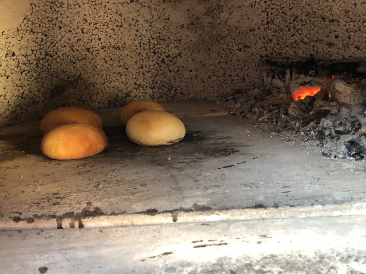

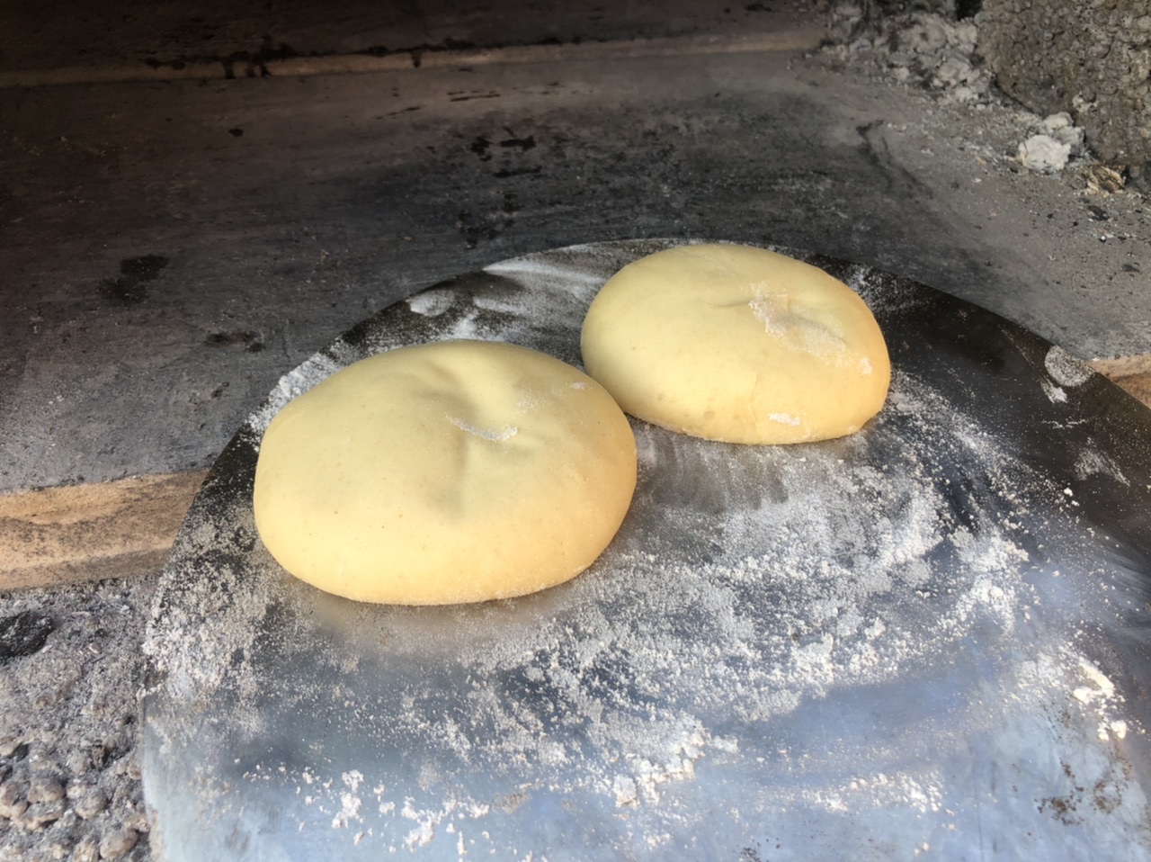

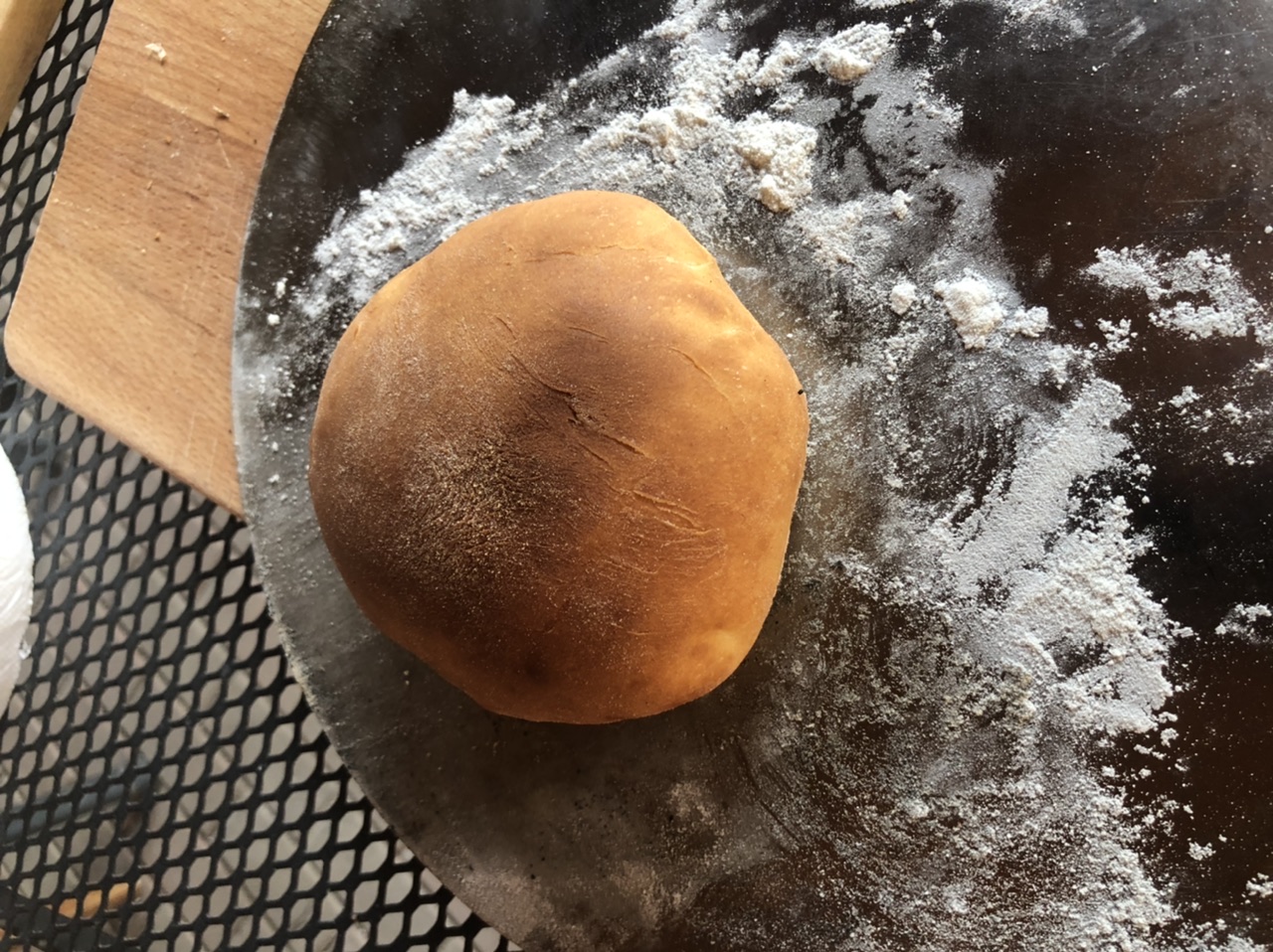

  2. Bert se mě ptal, jestli jsem zkusil grilovat v peci. Chtěl jsem to dneska vyzkoušet. Nakonec jsem vyměkl a maso na hamburgery udělal na pánvi. Aspoň jsem zkusil housky. První jsem spálil, těch cca 400 stupňů bylo moc, druhá se taky nepovedla, ale další už v pohodě. Správná teplota je pod 300 stupňů.
  3. Jsi se ještě ptal na čištění. Jen se vyhrabe popel. Stěny se čistí sami. Když zatopím, tak se vytvoří dehet a saze, jenže se pak i sami vypálí vysokou teplotou. Tak i poznám, že je v peci dostatečná teplota. Peče se při cca 300 stupních.

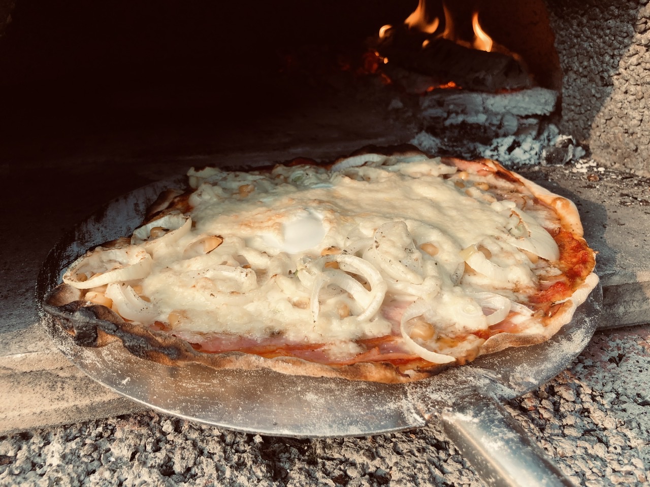

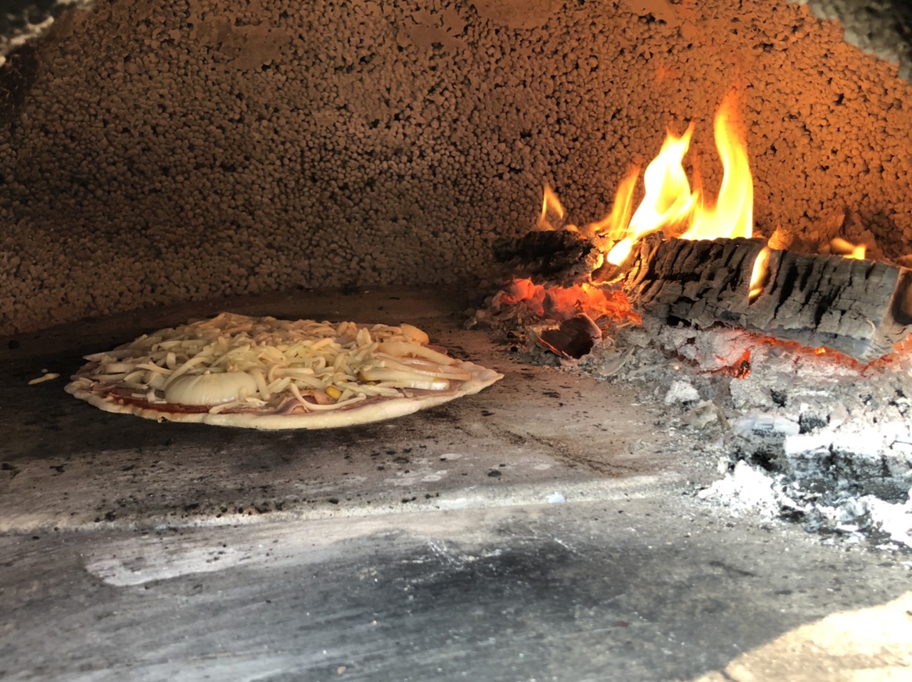

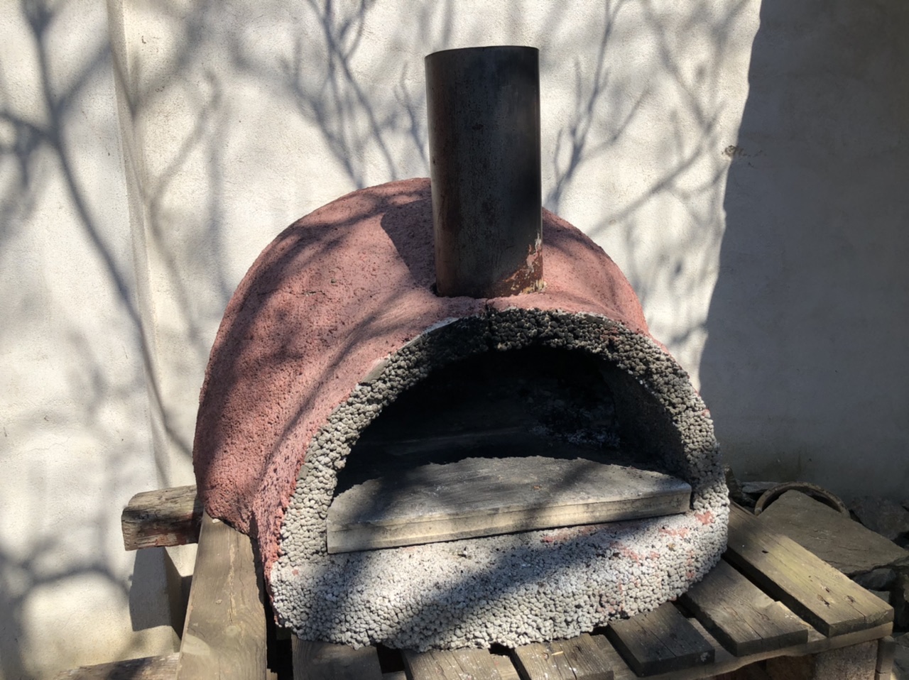

  4. Negriloval jsem, protože jsem si na to netroufl a navíc tato pec si nedrží teplo, nemá izolaci. Je to cca 5cm plášť ze směsi Keramzit +cement. Vrchní "fasáda" je rozemletý Keramzit +cement+vodní sklo a barva. Na pec prší a svítí sluníčko, je i popraskaná, ale drží ještě pohromadě. Pec mě vyšla do tisíce korun. Vnitřní průměr je 70cm. Zatopím měkkým dřevem, co dřevník dal a pak nějake listnaté dřevo. Včera jsem dal olšové. Zatápení cca 20-30 minut, jak se udělají uhlíky, tak odhrnout na stranu, smetákem očistit a může se sázet. Pizza opravdu cca 2-3 minuty. Je super pozorovat, jak se pizza nafukuje, sýr bublá a za chvilku je hotová. A jak není pec izolovaná, tak poslední pizzy se dělají už déle cca 5minut. Začínám stavět pec ze šamotových cihel. Budu dávat i izolaci. Poté by měla pec držet teplotu déle a prý i do druhého dne. Pak se dají v takové peci dělat nejrůznější pokusy. Péct pečivo, grilovat, dusit maso v nádobě zahrabane v popelu atd.
  5. Díky. Já to mám rád a baví mě to. Pozvu kamarády s rodinami, já zajistím těsto, protlak , pec a obsluhu. Na nich je si vzít ingredience, které mají rádi na pizzu. Manželka jim vyválí těsto, oni si to nazdobí a šup na tři minuty do pece. Spokojení všichni.
  6. Zítra začínám stavět novou pec ze šamotek, snad by to mohlo klapnout v tom létě. Tuto pec jsem si uplácal na zkoušku a už ji používám tři roky a už nadešel čas postavit novou pec, lepší a krásnější.
