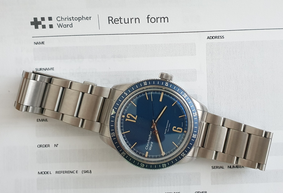

Sellita SW210-1 manualny natah preskakuje/puka
shaggy odpověděl na téma v Opravy, servis a pomoc s hodinkami
Takze odpoved od Wardov bola potesujuca - poslu kuriera. Sice priamo nepotvrdili ze servis funguje normalne, no snad ano.- 13 odpovědí
Tak nie su to moje jedine hodinky.... :) Zaruka na strojcek je 5 rokov, takze snad stihnu opat otvorit servis dovtedy. Uvidim co odpisu.- 13 odpovědí
Dakujem, tiez myslim. Nemam to s cim porovnat, manualne mam len primky a tie to nerobia. Ani 2824-2 alebo 7750 v inych hodinkach to nerobi. Neviem ci sa to da porovnanavat kedze je to iny typ strojceka... Co by to tak mohlo byt? Idem pisat do Wardu a vobec neviem ako to popisat v anglictine- 13 odpovědí
Robi to pri kazdom otoceni korunkou, nezalezi ci uz melu z posledneho alebo ostava par otoceni do plneho natiahnutia. Robi to tak od nova, mam ich cca 2 mesiace. No boli kupovane ako "nearly new", i ked nevyzerali, ze by mal niekto vobec na ruke predtym.- 13 odpovědí

Ahoj, par mesiacov mam Chr. Ward C65 Trident Diver kde tika Sellita SW210-1. Pri natahovani zakazdym v nich pukne/klikne akokeby daco preskocilo. Presnost aj rezerva natahu v pohode. Mam riesit servis ci je to normalne?
