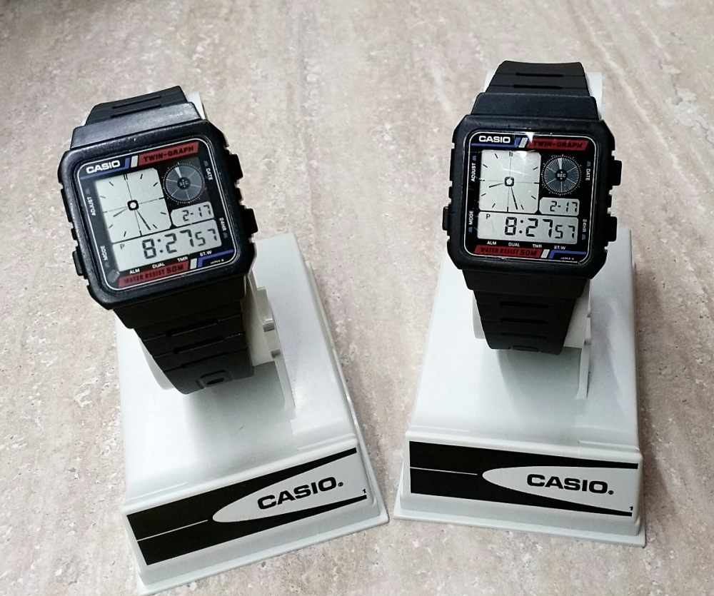

  13. Druhé Twin Graphy.. utržené packy v horní části, které drží displej.. Z toho důvodu nešel analog a vteřinovka..
  14. Druhé Twin Graphy.. mám velkou radost, že se rozběhly. Neukazoval analog a vteřinovka ale to se nakonec vyřešilo. Dvě "packy" které drží displej v horní části byly odlomené.. Po řádné očistě a opětovném sesazení zase šlapou jak mají.
