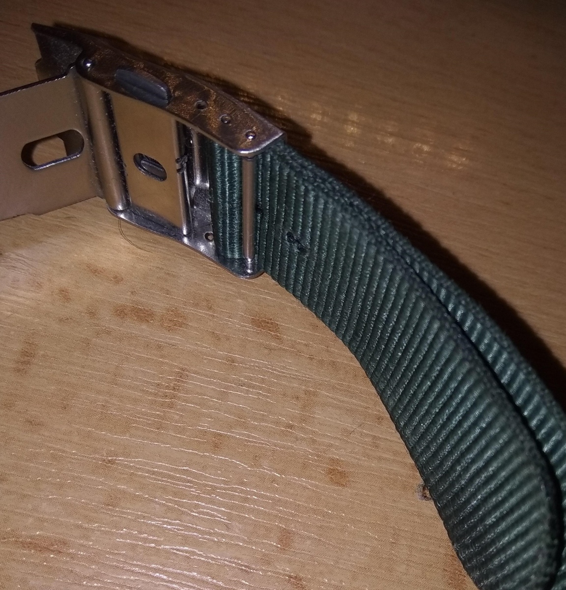

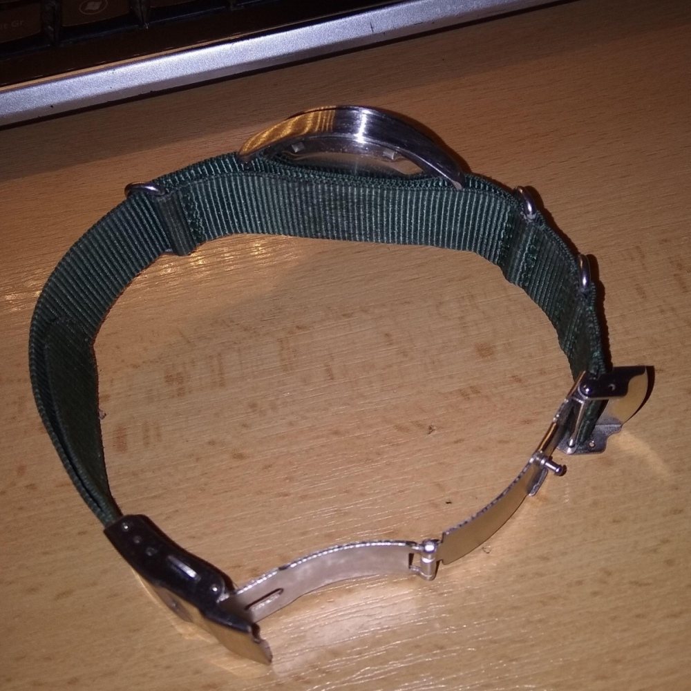

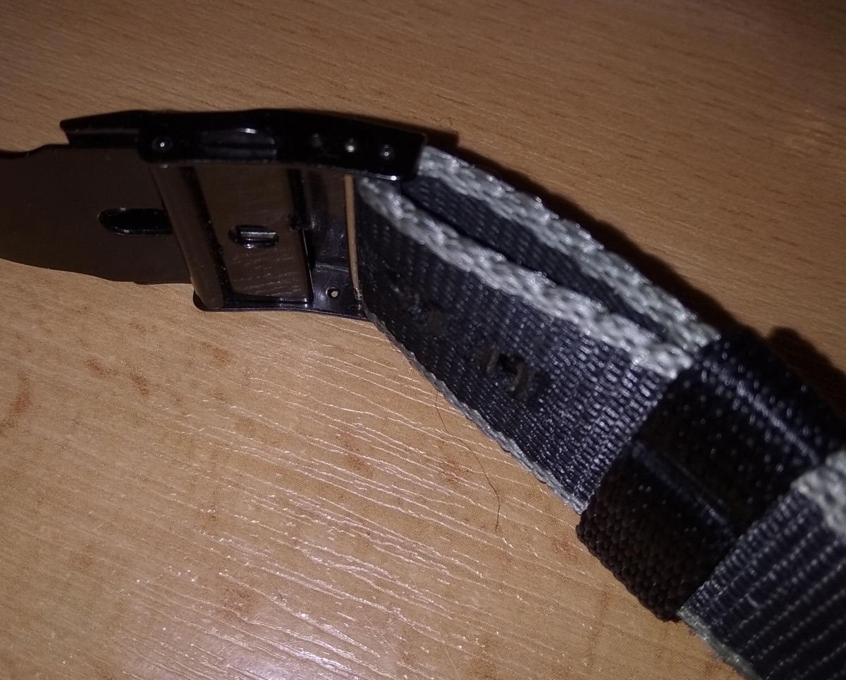

  5. Druhá lekce - tlusté a neohebné NATO (nepoukazuji na žádné vojenské uskupení) K bodu 4 předchozího "návodu" Silnější pásek se pod ty stěžejky ve dvou vrstvách nevtěsná, přesto je možné překlápěčku instalovat. Postačí přehnout jej kolem první stěžejky, druhou stěžejkou se o mírně zafixuje, aby se úplně nenarovnával, pro pohodlné zapínání můžeme vsunout pod ten pojistný páseček pokud máte k dispozici. Bezpečně ohnutý (o 180°) a plně zajištěný proti je pásek po zacvaknutí překlápěčky do provozní polohy. Viz:

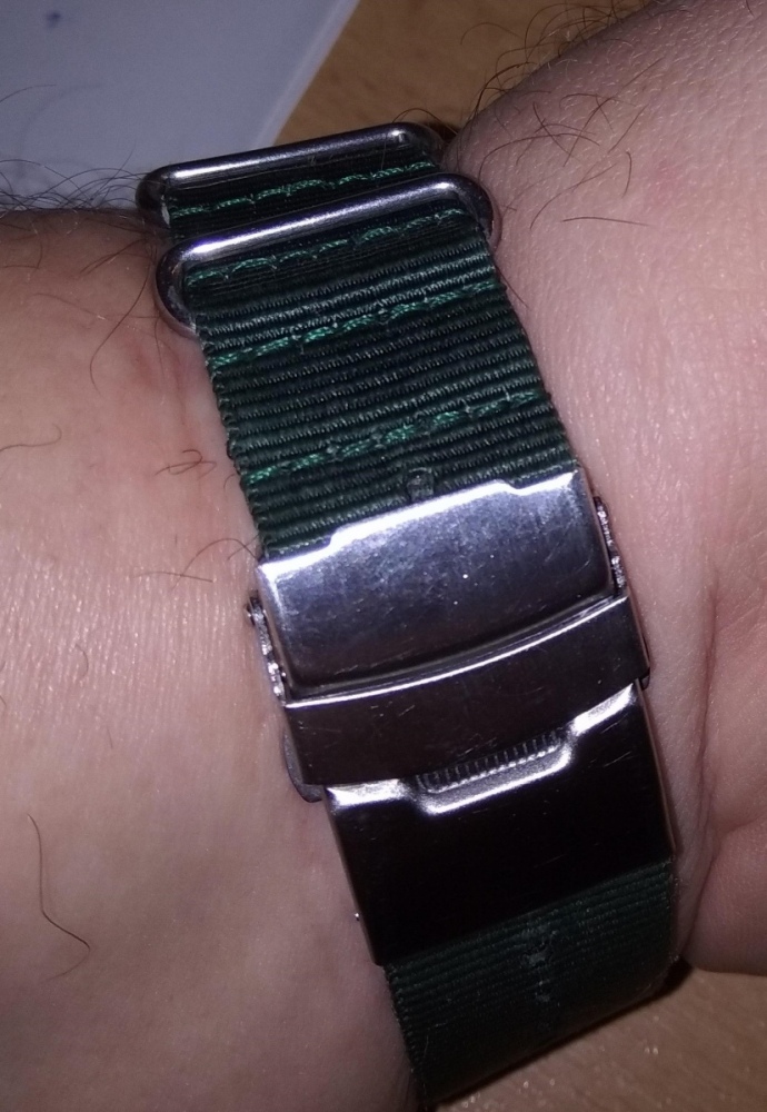

  6. Jojo. Tím anabáze začala. Mé první NATO Opakovaně a veřejně děkuji.
  7. Super, dík za zpětnou vazbu, o to víc že je to zpětná vazba pozitivní ;o) tak pak dej vědět, jestli se to ujalo Opakované poškozování řemenu trnovou sponou mi vadilo vždycky, kupodivu až prostředictvím Chronomagu jsem se - mimo mnohého jiného, God bless ChM - dověděl "novinu" že je i překlápěcí spona určená na kožené pásky. Taky velká radost. TECHNICKÁ POZNÁMKA poslední bod montáže - zpětné provlečení pod tou krajní stěžejkou - se nejlépe provede tak, že nejprve přehnu ten pásek do finální pozice a stěžejku tam vmáčknu až nakonec. Mohu i zatlačit, u silnějšího NATO si mohu i zanadávat, to pomáhá ;o)

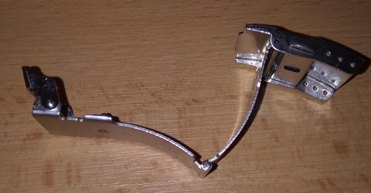

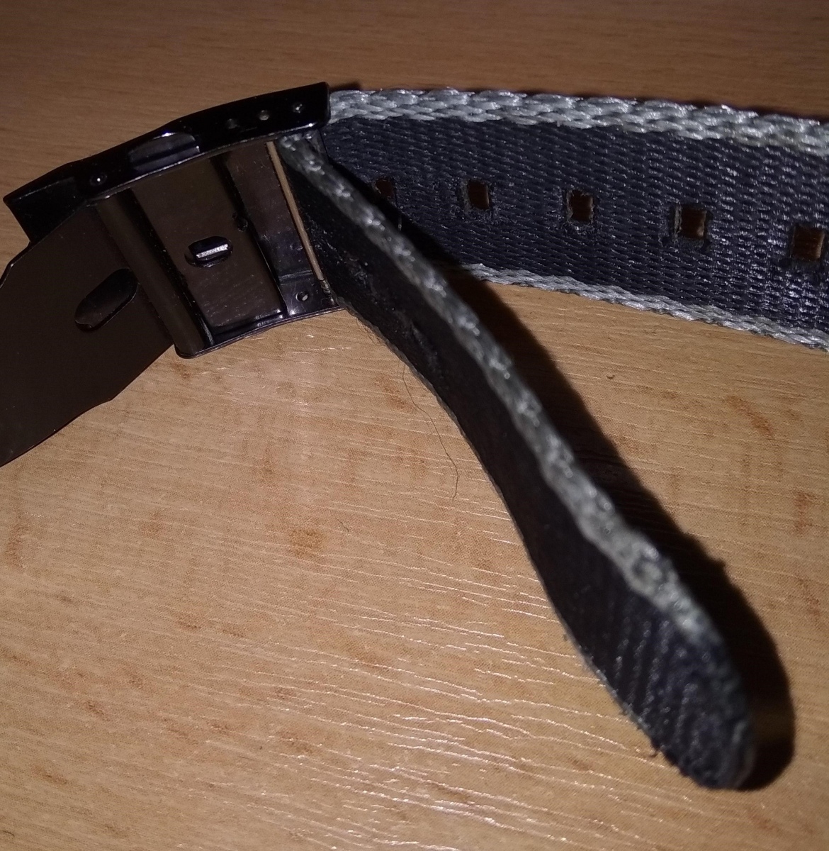

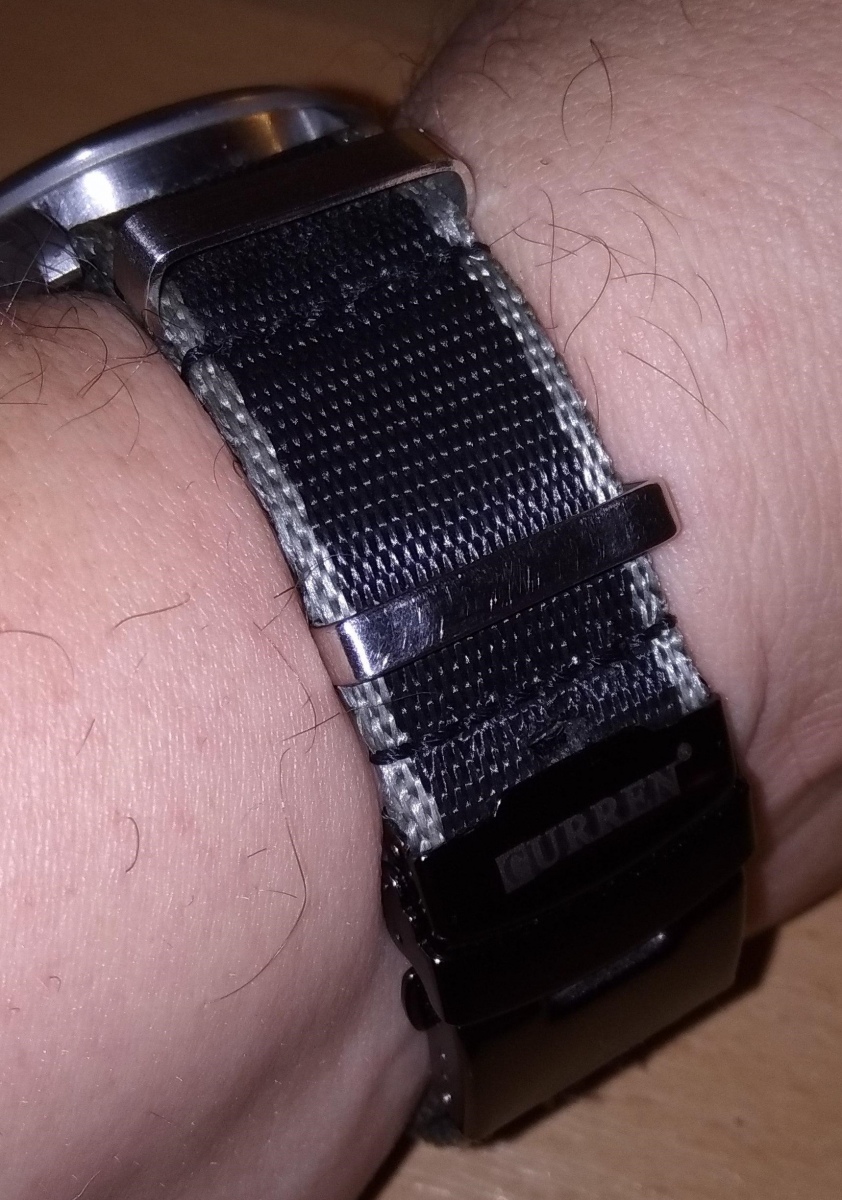

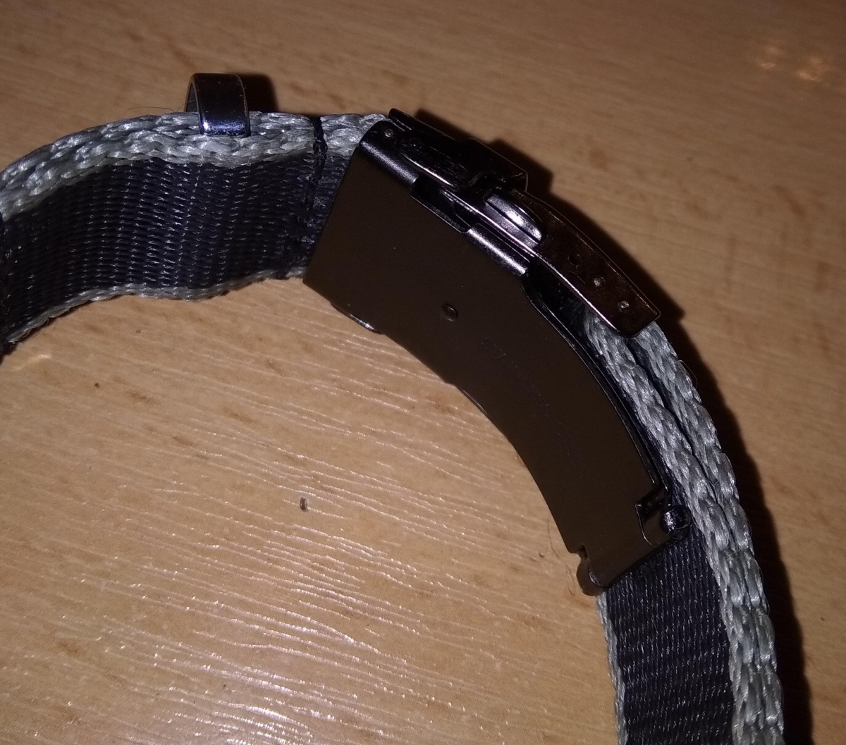

  13. Vážení, dám sem něco opět na postupné "probublání" do historie. Jak teď trčím na homeoffice a ruce pořád na klábosnici, tak mi začaly vadit kovové tahy na ruce, tlačilo to a hrkalo po stole a tak. Ideální se ukázaly NATO pásky, ale trnové spony se mi nechce zapínat, postupující stařecká gramlavost hrozí i upadnutím hodinek a vůbec. A lepší to nebude,. Tak jsem se pokusil zkombinovat obyč. nato a překlápěcí sponu. Trvalo to dlouho předlouho, a nakonec to dopadlo takto: - odstraním z Nato třmínek s trnem, místo toho nasadím tu pevnou stranu překlápěčky - do překlápěčky na ten druhý konec zasadím dvě stěžejky. - nasadím hodinky - pod tu dvojici stěžejek teď vtáhnu druhý konec Nato a protáhnu ho nazpátek po tou krajní stěžejkou. Jde to, po krátkém zácviku. teď mám co jsem potřeboval - lehký a netlačící nato pásek který jednak neopotřebovávám neustálým pícháním trnovou sponou ;o) a bezpečně a rychle hodinky dostanu na ruku i dolů. Fotodokumentace zde (to do vypadá jako rez je jen odrazem od stolu a poličky) Překlápěčky jsem měl jednak na zásobách, zde jsem konkrétně 20mm kousek ze silikonového tahu z Prubnito.cz jmenovité mezinožkové šíře 22 mm za dvě kila a něco, (silikony mám do rezervy napřiště...)

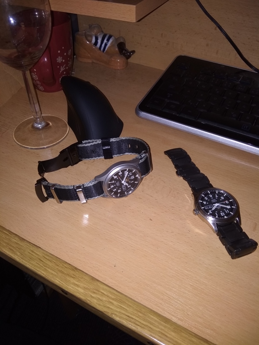

    SEIKO 5
    Houmofis. Sedím vedle hodinkovnice a jak kuřák odbíhá na cigárko, já si měním hodinky. A na hodinkách obsedantě kompulzivně měním řemení....

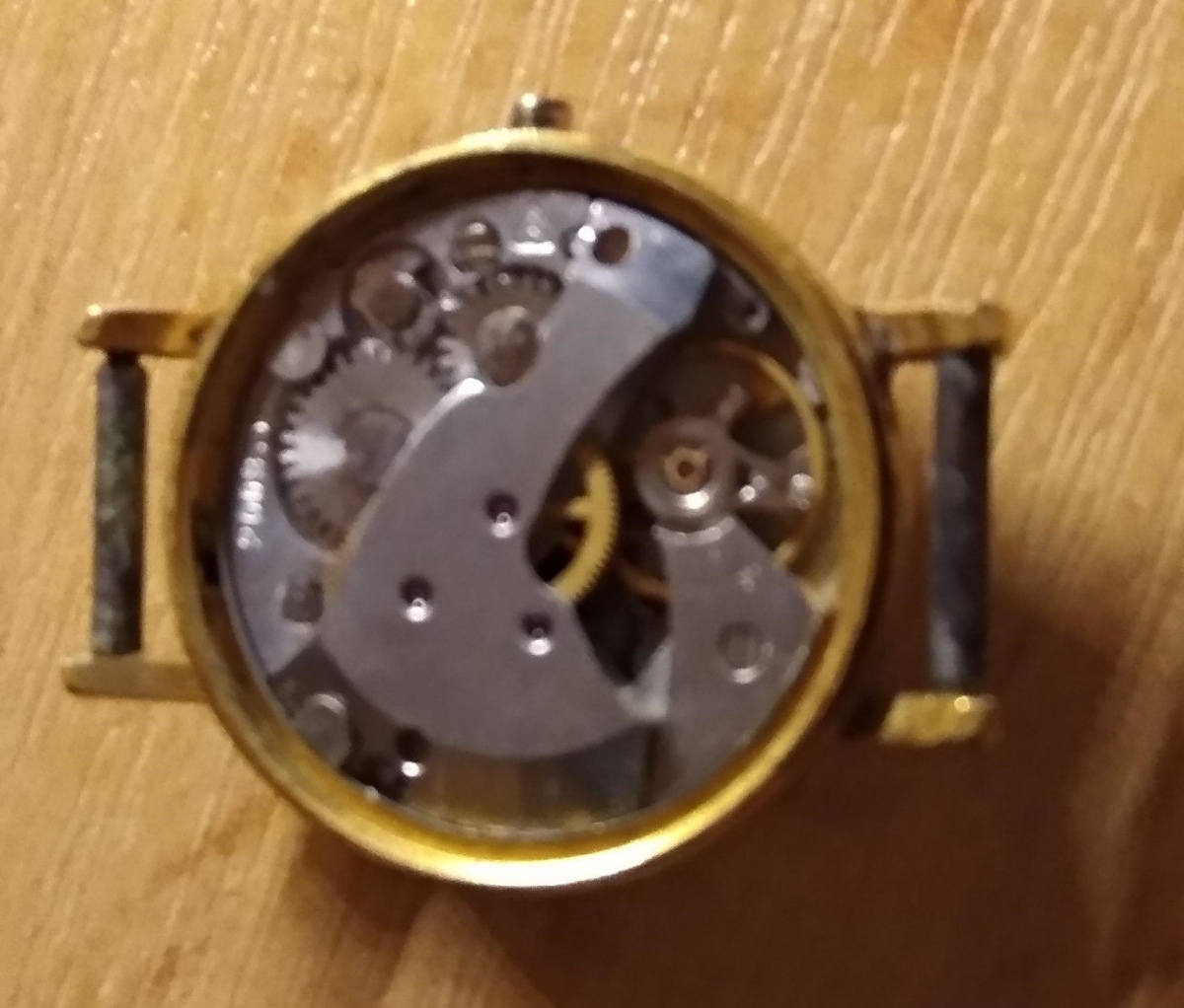

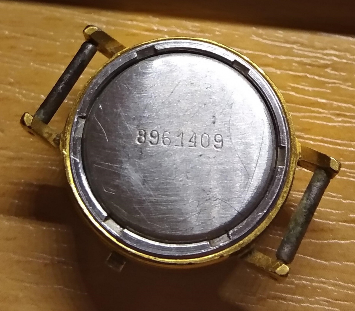

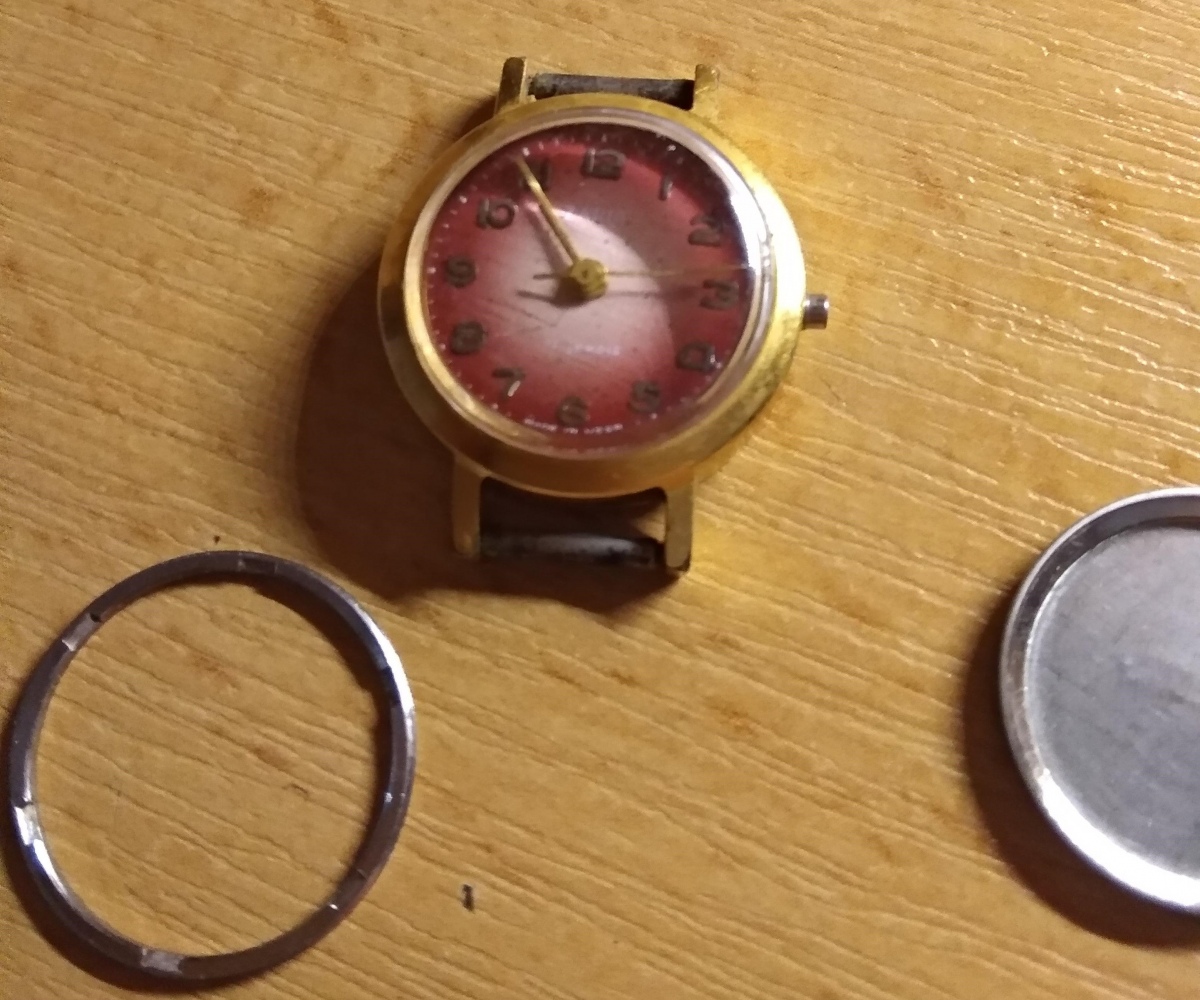

    Zdar vážení, nevím, kde to vyvěsit, ale je to Zarja, tož tady. Dostaly se ke mně hodinky Zarja, ciferník popsán latinkou (ZARIA, Made in USSR) chybí jim korunka. Ale byla to ještě solidnější práce, usuzuju z dýnka drženého tím šroubovacím mezikružím. Průměr pouzdra 23 mm, stěžejka 10mm. Vzaly s někde při třídění starých krámů a je mi to líto vyhodit, ale doma to mít nemůžu, není to památka po nikom. Tak třeba se to někomu bude k čemukoli hodit, tak prosím adresu na SZ a pošlu obyč. poštou. Fotky nestojí za nic, ale darovanému koni...
