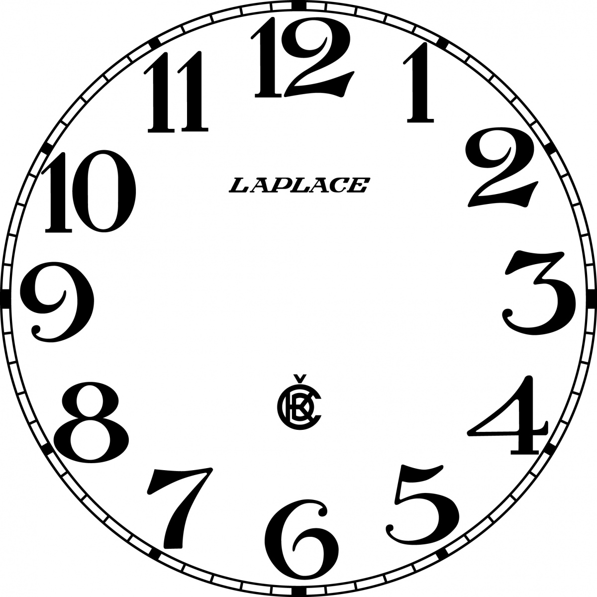

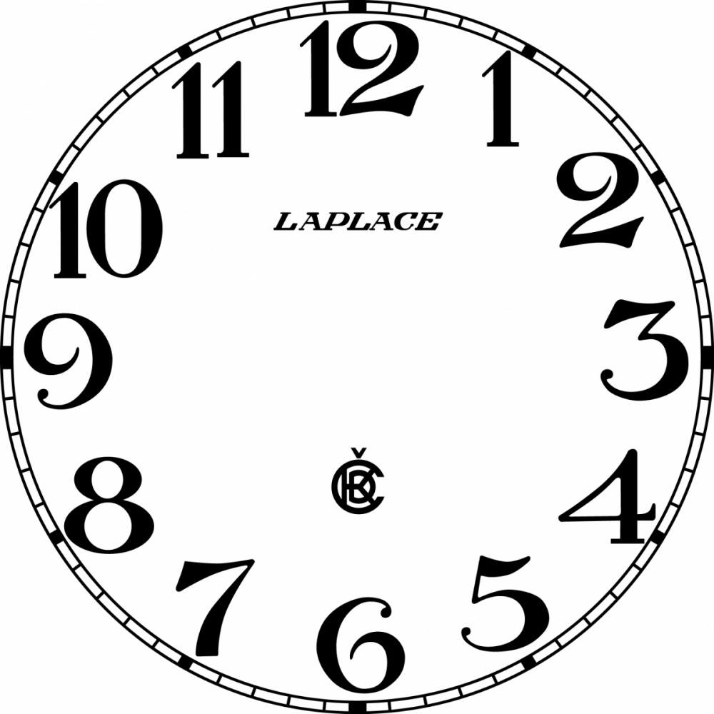

  8. @Janovskýposielam ciferník. Je to už v rozmery 1:1 čiže vonkajší rozmer 173mm. Je tam viac formátov (AI, EPS, SVG a JPG) tak reklamka si určite vyberie. Potom prosím sem foto ako to vyšlo... CKD_Laplace.zip
  9. @LudekTalian už to skoro mám. Čísla a logo ČKD už mám. Zajtra doplním kruhy ciferníku a ten stredový nápis a postnem to sem
  10. Ešte by bolo dobré to logo strede ciferniku odfotiť mobilom pekne kolmo na logo aby bolo vo väčšom rozlíšení, presnejšie sa bude dať prekresliť. Logo Čkd nájdem aj na webe. Ďalej priemer poslednej čiernej čiary aby som to vedel dať do 1:1, prípadne ešte hrúbka tej čiary Odoslané z Redmi Note 8 Pro pomocou Tapatalku
