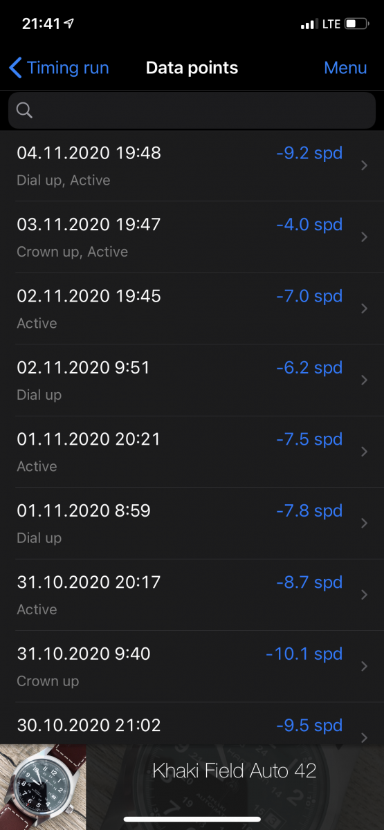

No jak říkám, radši to nechám od magnetizovat u hodináře, než blbnout s touhle krabičkou... @(z)denny jo máš pravu jsou to jen hodinky, ale jsem na to asi ještě slabej. Na nějakých starých Festinách bych to zvládnul, ale ty Hamiltonky mám jen chvíli, tak tomu nechci ještě víc naložit Nicméně co jsem se dozvěděl, tak já nejspíš nebudu mít problém s magnetizací hodinek pač po zmagnetizování prý zrychlují, ale mě spíš zpomalily. Navíc se furt nechtějí nějak ustálit. Začal jsem na -2, pak jeden den skočili na -20 Ted poslední 3 dny šli od -10 po -4 a dnes zas -9. Při nošení přes den a v noci dial up. @ONYX servis hodinek věděly byste čím by to mohlo být? Od včera jsem je začal měřit po 24 hod jinak předtím byly po 12 hod. Je mi jasný, že to je prostě mechanická věc a když chci přesný hodinky, tak si mam koupit Quartzky. Zajímá mě spíš jestli to je ok nebo je tam nějaký problém.

Zdravím, mám poměrně krátkou dobu hodinky Hamilton Khaki Field Auto (kalibr H-10) a zajímalo mě jakou máte průměrnou denní odchylku. Já měl v prvních dnech -2 sec/den, ale teď po měsíci mi dělají -7 sec/den. Je to standard na Khaki Field Auto? Nijak se nemůžu dopátrat oficiální informace. Samozřejmě pochlubte se i vy, kteří máte máte jiné Hamilton hodinky, abych věděl do čeho případně příště jít

Díky moc. Zajdu k hodináři a poprosim o odmagnetizaci (pokud je to ten problem). Když to nepomůže pošlu je na reklamaci. Snad se to brzy vyjasní.

@Daemonultimate mm chápu. V tom případě je nemůžu nosit nikde pokud to s tím magnetismem funguje takhle. Jo dnes jsem jim právě pomohl ručním dotahem a celodenním nošením. V 11.25 jsem je hacknul a naladil na čas dle telefonu. Teď po 7 hodinách mám zas už -3 vteřiny.

@Daemonultimate může je zmagnetizovat notebook, resp. práce na notebooku? Nevím, co jiného by to dokázalo v mém okolí. Děkuju!
