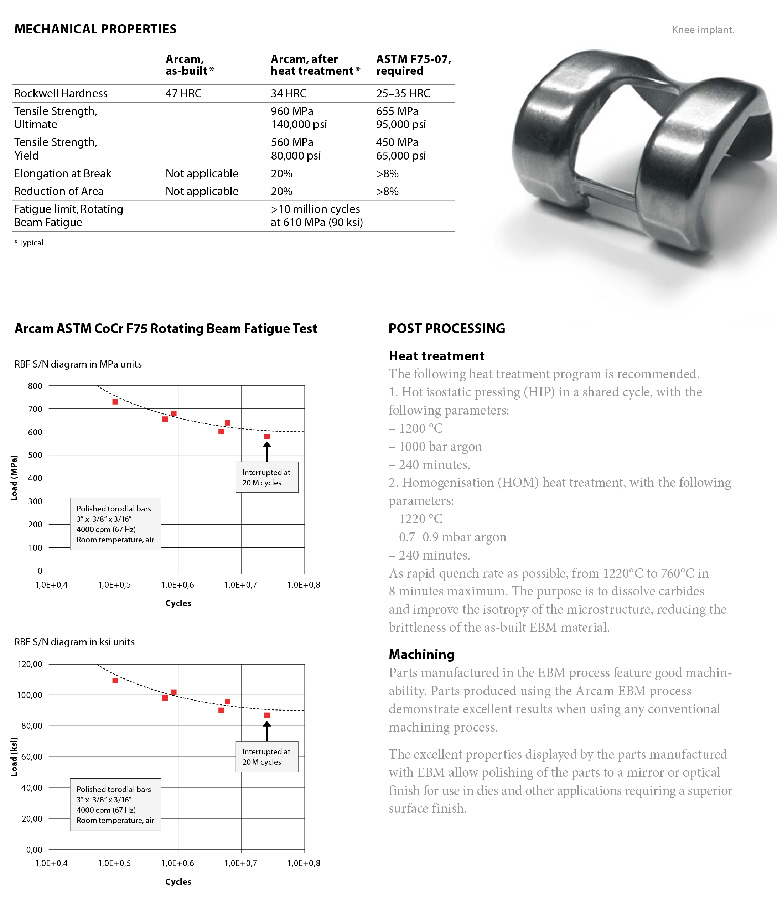

  15. B.F.G...asi máš pravdu. Přečetl jsem si specifikaci toho ASTM F75 chromkobaltu z kterýho by měly prej bejt ty pouzdra. Je to asi to, co se se strká do huby. Podle toho jak jsem to pochopil ideální materiál pro lití s vysokou leštitelnosti. Tepelnou úpravou se zlepší homogenita matroše...problém u odlitků a vyloučej se karbidy ....klesne tvrdost viz tabulka na 34 HRC. Což je tak akorát do tý huby. Výhodu vidím akorát v tý leštitelnosti, případně v tom lití. To budou asi ty hlavní přednost tohodle chromkobaltu pro použití na pouzdra hodinek. Kdyžtak mě doplňte, nebo opravte.

  18. Kobalt chromovejch slitin je hromada s velmi rozdílnejma mechanicko-fyzikálníma vlastnostma a taky s rozdílnou.."tvrdostí" Když si vezmu svojí voblíbenou Mohsovu stupnici.....schopnost rejt jedním materiálem do druhýho, tak chrom je 9 jako korund a nebo jako safír. Kobalt 5,5, ocel vod 5-8,5, Titan 6. Velká část kobaltchromovejch slitin se používá k výrobě protetik. Nejde prej úplně vyleštit a třeba v hubě by asi nemělo bejt nic tvrdšího než sklovina ...podle Mohse 5......tak nevím. Další parta takovejch podobnejch slitin jsou rychlořezný vocele ....no a teď už jsem z toho úplnej jelen, z čeho to ten Lum-tec vlastně dělá....Nic proti popisu (Vinikajúca pevnosť/odolnosť), ale nebyl by nějakej přesnější údaj. Třeba podle Rockwella (HRC), je tady dost lidí co je baví nože a to číslo by jim mohlo něco říct. Sorry že prudím, ale todle mě docela zajímá a čím jsem starší, tak mě ty fádní marketingový popisy víc a víc vaděj.

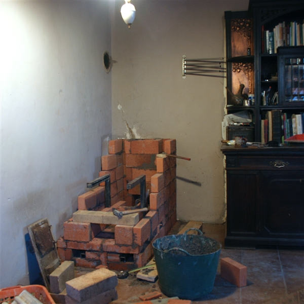

  19. jak čtu, tak se debata posunula k tomu jestli kamna a nebo krb. vložka. Odpověď je jasná .....kamna. Občas se slušně pobavím, když čtu dýlerský žvásty... účinnost krbový vložky 80-90%. Krbová vložka je.... chci se koukat do vohně, barák vytápím jinak. Kamna taky můžou bejt prosklený a čum do vohně bude skoro stejnej. Sálavá dynamická složka tepla je nenahraditelná. Kubíkový topeniště (obrazně) a pár tun akumulace zahrajou vždycky parádní zimní serenádu s repeticí tak 2x denně. Stejně jako u aut....vobjem ničím nenahradíš, zvášť ne vytuněným vejfukem. Ale jak to teplo dostat do vostatních prostor. Samotíže vzduchu není ideální řešení. Vo různejch ventilátorech a jinech blbinách ani nepíšu. Téměř dokonalý řešení ale vymysleli už Římané skoro sto let př. n. l. Říkaly mu Hypokaust...cirkulace ohřátýho vzduchu uvnitř obestavby. Ten kdo staví barák na zelený louce mimo těžkou městskou aglomeraci a pokud jeho projektant nemá v hlavě zcela nasráno, by měl vo týdle možnosti minimálně zauvažovat. Zase ten, kdo ráno vypadne z baráku a vrátí se večer, by měl asi topit eletrikou. Je to jednoduchý, blbuvzdorný, poměrně levný, s velkou účinností a juj...ekologický. Případnej čum do vohně vyřešit jen jako poetickou nadstavbu bez dalších kurvítek. Vzpomínám na to, jak jsem stavěl svoje první kamna...ta hromada úmornejch hodin studia, včetně vopáčka fyziky pro základní školy byly fajn. Výsledek byl taky fajn, jen jak je zvykem, funkčnost systému ověřena, ale kamna stále nenahozena. Byl to systém primárním a s terciárním přívodem předehřátýho vzduchu do špiček plamene. Bohužel dva další požadavky vaření a pečení malinko dokurvily optimální spalovací podmínky, ale i tak jsou fajn. Pár fotek..
  20. ...pár postřehů k navedení. K určení topnýho výkonu vložky potřebuju nutně znát tep. ztráty objektu. Ty buď vypočítám, nebo odhadnu. Jediná možnost odhadu je historická bilance čím a kolik jsem toho protopil x tep. výkon toho media při spálení. Přesnost cca 30%. V rámci svépomoci je pak vypočítám buď zjednodušeně obálkovou metodou, nebo vlezu na nějaký stránky, kde to maj jako webový aplikace. Dimenze kouřovodu můžu ověřit výpočtem, ale ten je krapet složitější než tep. ztráty. Dají se najít tabulky...přesnost vyhovující. Pak můžu začít vybírat vložku. Topit vložkou do vody je fajn, ale to vám už nezbastlí ani Franta, nebo Pepa vod vedle. Kolik z vás má třeba záložní zdroj pro oběhový čerpadlo, pokud neprovozujete archiválii v podobě samotíže. Supr představa, když vám třeba vypnou proud při plně nafutrovaný vložce atd...Externí přívod vzduchu je potřeba hlavně u novostaveb, rekonstrukcí a difuzně uzavřenejch staveb. Stará barabizna se starejma špaletovejma voknama si to dejchne většinou sama. Bacha na legislativu. Vyhoříte bez revize kouřovodů a pojišťovna vám dá hovno. Navíc od roku 2011 je povinná odborná prohlídka každej rok, pokud teda nemáte komín o velikosti středního vola. To mě navádí dál, byla tady rada, že kouřovod v hliníkovým krku ???? Nemá to bejt spíš nerezovej flexi bazmek. Tep. vodivost hliníku je fajn, horší je to s teplotou tání. Ta je někde kolem 600 C. Spaliny u vyústění vložky můžou klidně dosáhnout teploty kolem 400 C. Při představě, že to mám celý vopláštěný a hovno na to vidím, tak je to slušná časovaná bomba. A jak už všichni víme....hovno hoří. To jen tak na vokraj. Moje rada zní...jako kutilové se můžete vyřádit jinde. Todle nechte fakt vodborníkům. Těch pár procent z investičních nákladů vás už nezabije.

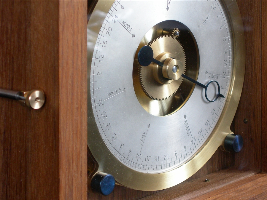

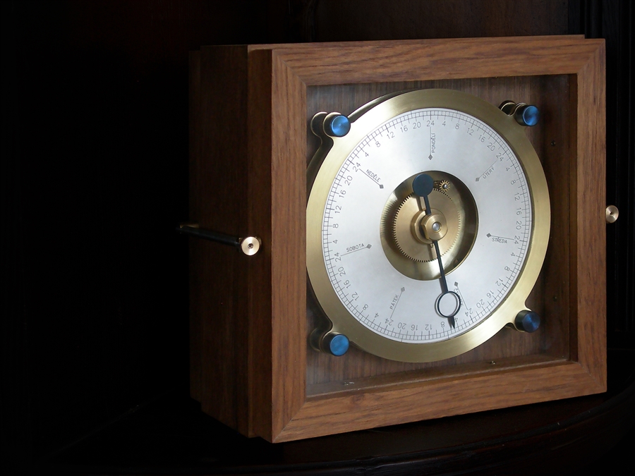

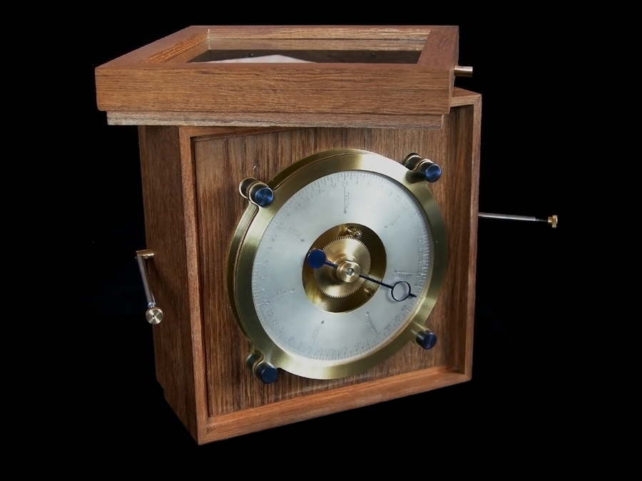

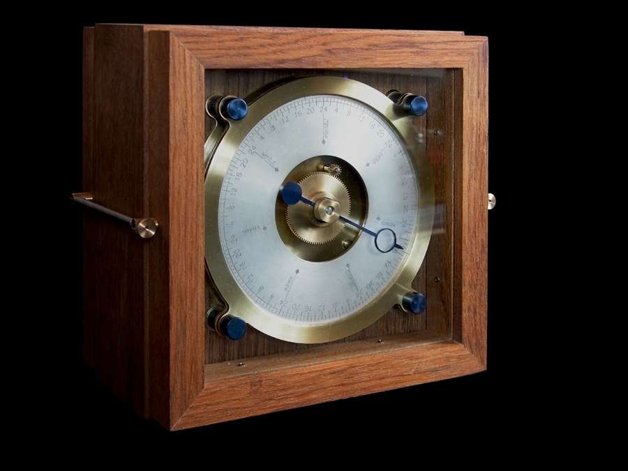

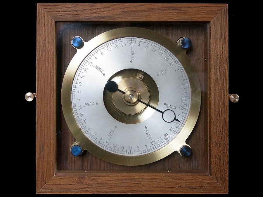

  22. Díky za ohlasy, jsem potěšen. Ještě jsem upravil do koukatelný podoby dvě fotky, aby byl vidět taky i zadek hodin Padl tady dotaz na cenu. U tohodle kousku se nedá rozumně stanovit, ale po dohodě s Davidem a v případě, že by byl zájem můžeme udělat jednu limitovanou sérii o deseti kusech. To by obnášelo minimálně sedm zájemců. Bylo by to vlastně dokončení tohoto nápadu s vlastním strojem a s minutovým subciferníkem. Kvalita by byla v úrovni Sattlera a jeho podobnejch modelů, a se zajímavou cenou do padesáti tisíc. Můžeme si pohrát s hromadou detailů jako materiál, cifr, lumi, nápisy, rytiny, průhledy atd. Však to znáte. Technický a logistický věci by řešil David s Láďou a zbytek já.
  23. No mám je něco přes tejden a už jsem je zapomněl natáhnout, takže akorát už vím, jak dlouho jdou. Tu přesnost nevím, za ten tejden to při tý jedný otočce nemůžeš zaboha poznat. Na vibrografu to prej bylo v normě.... Dá se to ale slušně doregulovat

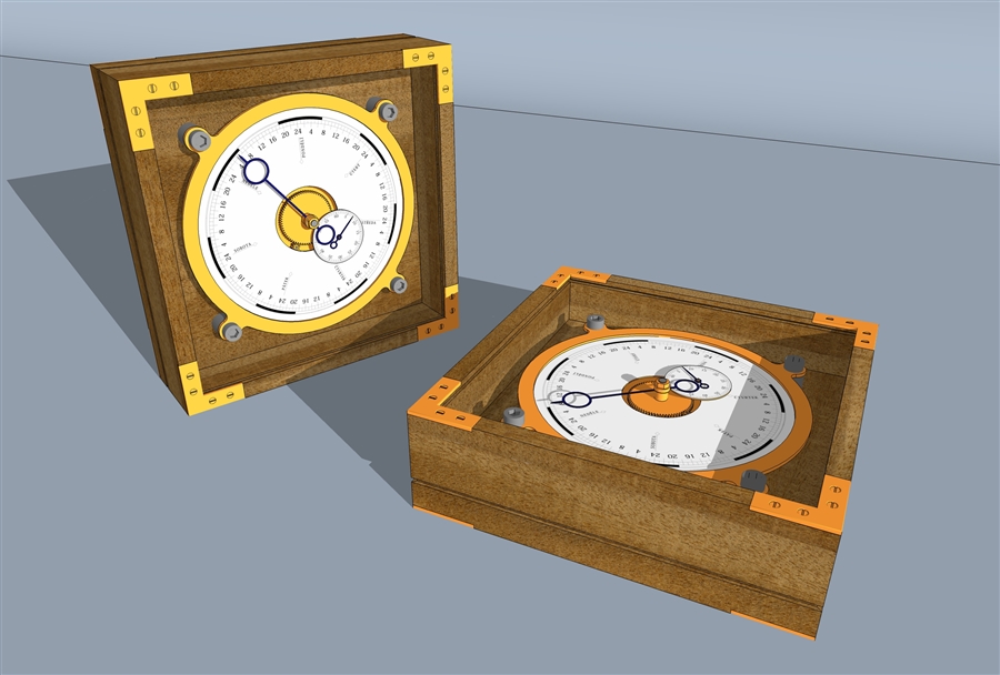

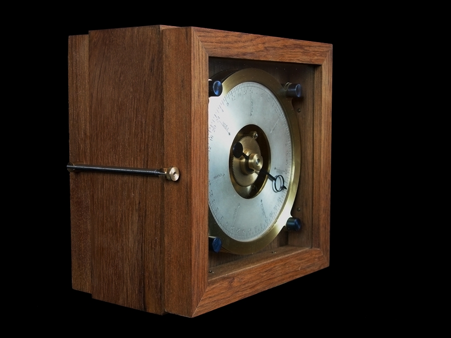

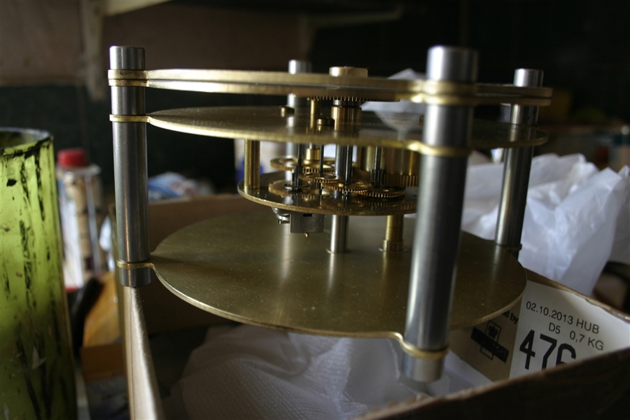

  24. Zdravím, asi před rokem a kousek jsem si na papír načmáral takový hodiny, kde by jedna votočka trvala celejch sedm dní. Jednou ručkou dny v tejdnu a hodiny s vodečtem +- půl hoďky. Pro větší přesnost odečtu byl v návrhu ještě další subdiál na minuty, ale jeho realizace už byla trochu mimo rámec tohodle projektu. Kovový věci vyrobili chlapi u Knespl&Majzlík (byl to náš společnej projekt) teakovou krabici jsem si střihnul já. Tématicky to zapadá do projektu basura (můj pidi blog), protože některý díly jsou reinkarnovanej "vodpad" Rád bych udělal ještě model s min. subdiálem, ale to už asi čeká na nějakýho dalšího investora.....Nakonec pár fotek a údajů: rozměry š.v.h: 210x210x120 mm materiál: mosaz, modřená ocel, teak, ciferník stříbřený, ručka modřená ocel, krabice masiv teak stroj: oscilátor-swis krok 18 000 bph safírové palety, pérový nátah s reservou 8 dní ještě se chci omluvit za fotky, ale fotit něčím, co má optiku velikosti nehtu na malíčku levý nohy, je přímo utrpení. Příště už to bude něčím lepším.
