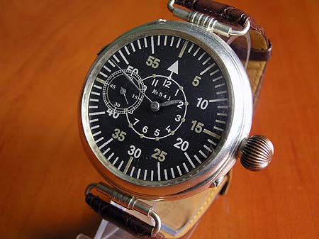

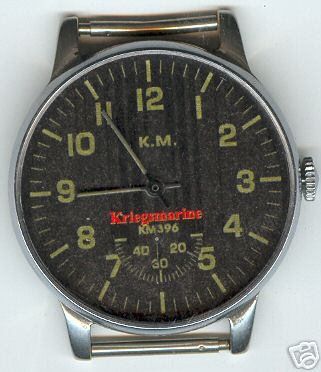

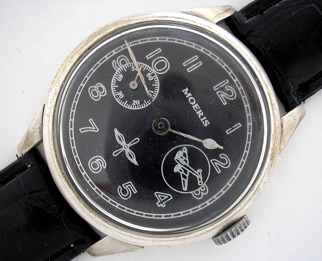

maxs Odesláno 3. ledna 2008 Odesláno 3. ledna 2008 (upraveno) Pár rád asi len pre začiatočníkov, ako nekúpiť falošné vojenské hodinky.Budem sa venovať len obdobiu v ktorom som ako tak doma t.j. do roku 1945. Najčastejšie sa napodobňujú hodinky Nemeckej armády.Sú populárne, majú pre niekoho lákavú historickú hodnotu, nie je ich veľa a sú pomerne drahé. Tie najčastejšie napodobeniny sa dajú pomerne ľahko rozpoznať. Ich spoločný znak je: Veľký priemer - cez 42 mm. Napodobeniny sú väčšinou prerábky z vreckových a veľký priemer je dnes v móde. Armáda v tomto období používala hodinky s čo najmenším priemerom. Britská 35-38 mm a Nemecká dokonca len 33-35 mm.Chronografy do 40 mm. Výnimkou sú len hodinky pre pozorovateľov - 55 mm(napr. B-uhr,Seikosha). Nezmyselné značenie a "zdobenie" Každá armáda používala značenie hodiniek - písmeno/znak + číslo na dne alebo aj na ciferníku. Väčšina pravých vojenských hodiniek má jednoduchý číselník bez obrázkov.Prevažuje čierna farba ciferníku.Občas biela -napr. námorníctvo. Na žlté,modré ,zelené ap. číselníky neverím. Rovnako neverím na portréty, lietadlá, autá ap. na číselníku vojenských hodiniek. Sekundovka na pozícii deväť Možno ma nejaké napadnú,ale asi žiadne naozaj vojenské neboli. Pôvod: Bulharsko,Ukrajina,Rusko,Čína. Hlavne predajcovia na ebay. Tu je pár fotiek napodobenín - NEKUPOVAŤ: Obsah je dostupný pouze registrovaným uživatelům. Registrace na Chronomag Fórum je zdarma. Pokud již registraci máte, přihlaste se, prosím. Obsah je dostupný pouze registrovaným uživatelům. Registrace na Chronomag Fórum je zdarma. Pokud již registraci máte, přihlaste se, prosím. Obsah je dostupný pouze registrovaným uživatelům. Registrace na Chronomag Fórum je zdarma. Pokud již registraci máte, přihlaste se, prosím. Obsah je dostupný pouze registrovaným uživatelům. Registrace na Chronomag Fórum je zdarma. Pokud již registraci máte, přihlaste se, prosím. Obsah je dostupný pouze registrovaným uživatelům. Registrace na Chronomag Fórum je zdarma. Pokud již registraci máte, přihlaste se, prosím. Upraveno 3. ledna 2008 uživatelem maxs

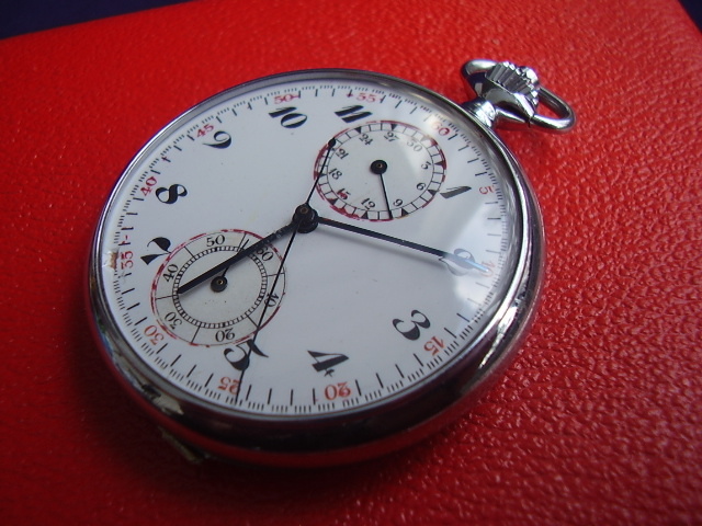

maxs Odesláno 6. ledna 2008 Autor Odesláno 6. ledna 2008 Ten ciferník je asymetrický.30-minutový sčítač zasahuje do stupnice 13-24 hodín, sekundový nie.Dvojplášťové púzdro a priemer = prestavba.Určite nie sú vojenské. Občas sa našiel aj výrobca, ktorý použil vreckový kaliber na náramkové hodinky.Najmä v období, keď náramkové začínali byť v móde r.1920 +/-.Ale tu by som skôr tipoval na nejaké LDH z Ukrajiny, pravdepodobne ešte v dobách ZSSR. Pravdepodobne bol základ niečo podobné ako na obr..Korunka by sa dostala na pozíciu 3, otváranie na pozíciu 6 a vysvetlila by sa asymetria subciferníčkov. Obsah je dostupný pouze registrovaným uživatelům. Registrace na Chronomag Fórum je zdarma. Pokud již registraci máte, přihlaste se, prosím.

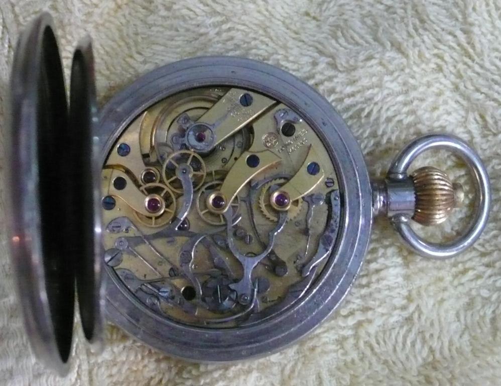

Časomíra Odesláno 6. ledna 2008 Odesláno 6. ledna 2008 Přidal bych rádoby právé vojenské letecké hodnky z SSSR předělané z kapesních Luč Molnia 18 kamenů s mikroregulací . Obsah je dostupný pouze registrovaným uživatelům. Registrace na Chronomag Fórum je zdarma. Pokud již registraci máte, přihlaste se, prosím. Obsah je dostupný pouze registrovaným uživatelům. Registrace na Chronomag Fórum je zdarma. Pokud již registraci máte, přihlaste se, prosím. Obsah je dostupný pouze registrovaným uživatelům. Registrace na Chronomag Fórum je zdarma. Pokud již registraci máte, přihlaste se, prosím. Obsah je dostupný pouze registrovaným uživatelům. Registrace na Chronomag Fórum je zdarma. Pokud již registraci máte, přihlaste se, prosím.

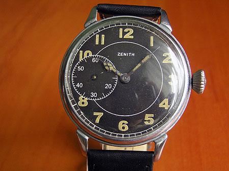

docent_tecka Odesláno 1. března 2010 Odesláno 1. března 2010 prosim o radu - co myslite o techto? Obsah je dostupný pouze registrovaným uživatelům. Registrace na Chronomag Fórum je zdarma. Pokud již registraci máte, přihlaste se, prosím. Obsah je dostupný pouze registrovaným uživatelům. Registrace na Chronomag Fórum je zdarma. Pokud již registraci máte, přihlaste se, prosím.
afrikab Odesláno 1. března 2010 Odesláno 1. března 2010 (upraveno) docente, ty jsou původní. Jojo, mam dvoje podobne doma. Kde jsi je nasel? Upraveno 1. března 2010 uživatelem afrikab
docent_tecka Odesláno 1. března 2010 Odesláno 1. března 2010 Jojo, mam dvoje podobne doma. Kde jsi je nasel? zvazuju, ze bych je koupil, tak jsem zjistoval, zda jsou prave....

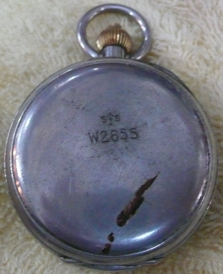

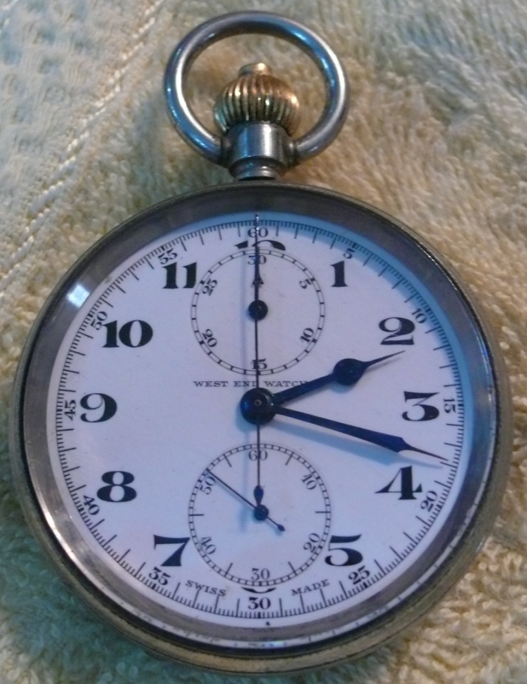

funf5 Odesláno 1. listopadu 2010 Odesláno 1. listopadu 2010 Narazil jsem na tento kousek: Výrobce: West and Watch Kalibr: Longines 18.72 Z toho, co se mi podařilo najít na zahraničních fórech to vypadá, že Longines opravdu dodával kalibry pro West and Watch, kalibr je mimo nápisu Longines, čísla a označení kalibru pod setrvačkou značen i "Davidovou hvězdou v kolečku a uvnitř hvězdy je písmeno W". Podle tohoto dokumentu byly ale značkou, která je na plášti značeny náramkové hodinky Indické armády. Mohly by takto být označeny i hodinky kapesní? Jinak znacka je do hodinek vyražena, ne gravírována. Omluva za horší fotky, foceno z ruky v hodně tmavém krámku. Obsah je dostupný pouze registrovaným uživatelům. Registrace na Chronomag Fórum je zdarma. Pokud již registraci máte, přihlaste se, prosím. Obsah je dostupný pouze registrovaným uživatelům. Registrace na Chronomag Fórum je zdarma. Pokud již registraci máte, přihlaste se, prosím. Obsah je dostupný pouze registrovaným uživatelům. Registrace na Chronomag Fórum je zdarma. Pokud již registraci máte, přihlaste se, prosím. Obsah je dostupný pouze registrovaným uživatelům. Registrace na Chronomag Fórum je zdarma. Pokud již registraci máte, přihlaste se, prosím. Obsah je dostupný pouze registrovaným uživatelům. Registrace na Chronomag Fórum je zdarma. Pokud již registraci máte, přihlaste se, prosím.
