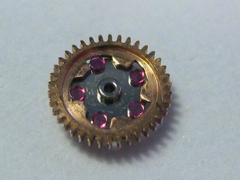

haslermetra Odesláno 21. června 2009 Nahlásit Odesláno 21. června 2009 (upraveno) protože je tam vadná jedna součástka, nevím přesně jaká, jen vím, že kvůli ní je teď nefunkční jeden ze dvou systémků automatického nátahu. Tyhle hodinky prý mají, na rozdíl od jiných automatů, dvojí systém automatického nátahu. Tím ,,dva systémky automatického nátahu"zřejmě myslí,že dotahování hnacích per se provádí při obou směrech otáčení rotoru prostřednictvím dvou volnoběžkových koleček-viz.obrázek,která ve vzájemné součinnosti plní funkci usměrňovače i odlučovače samonátahu.Je to asi nejslabší místo tohoto kalibru Slava 2427.Ne všechny slavy s dvojitým datem mají tento kalibr.Vyskytují se i s kalibrem 2428 kde je manuální nátah-a tam bys tu součástku nenašel.Ale není důvod k beznaději.Hodinky s tímto kalibrem se stále vyrábí.Jsou od 950 rublej.SLAVA shop. Všimni si,že každé s těch volnoběžek má po pěti kamenech,které nejsou započítány do počtu kamenů uvedeném na číselníku.Takže ve skutečnosti ty hodinky mají 37 komenů. Zvláštností tohoto kalibru je,že má dva paralelně řazené pérovníky. Upraveno 21. června 2009 uživatelem haslermetra
Apep Odesláno 22. června 2009 Autor Nahlásit Odesláno 22. června 2009 (upraveno) Tím ,,dva systémky automatického nátahu"zřejmě myslí,že dotahování hnacích per se provádí při obou směrech otáčení rotoru prostřednictvím dvou volnoběžkových koleček-viz.obrázek,která ve vzájemné součinnosti plní funkci usměrňovače i odlučovače samonátahu.Je to asi nejslabší místo tohoto kalibru Slava 2427.Ne všechny slavy s dvojitým datem mají tento kalibr.Vyskytují se i s kalibrem 2428 kde je manuální nátah-a tam bys tu součástku nenašel.Ale není důvod k beznaději.Hodinky s tímto kalibrem se stále vyrábí.Jsou od 950 rublej.SLAVA shop. Všimni si,že každé s těch volnoběžek má po pěti kamenech,které nejsou započítány do počtu kamenů uvedeném na číselníku.Takže ve skutečnosti ty hodinky mají 37 komenů. Zvláštností tohoto kalibru je,že má dva paralelně řazené pérovníky. Díky za precizní vysvětlení toho problému, teď si taky ještě dodatečně vzpomínám, že mi pan hodinář taky říkal, že se ty hodinky momentálně sice "samonatahují", ale jen jedním směrem, něco jako že snad ten jeden pérovník je nefunkční, nebo tak nějak. Ještě jednou díky moc, P. PS: Ten odkaz si pamatuju, dokonce jsem ho měl ve složce "oblíbené", ale teď to nemůžu otevřít ("Internet Explorer cannot display the webpage"), ať dělám, co dělám. Uvažuju, že vypnu ty hlídací funkce ávégéčka ... PPS: Po malé úpravě v nastavení Exploreru se už stránka naruchnih chasov Slava otevřela Upraveno 22. června 2009 uživatelem Apep
