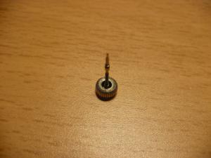

vlabar Odesláno 3. prosince 2008 Nahlásit Odesláno 3. prosince 2008 (upraveno) Srdečně zdravím, máte někdo zkušenost s výměnou těsnění na korunce (i zalisovaného)? Prohledal jsem co se dalo, ale nic konkrétního jsem nenašel. Korunka mi netěsní a nová stojí přes 2 tisíce ? edit: překlep Upraveno 3. prosince 2008 uživatelem vlabar
Patrik Odesláno 3. prosince 2008 Nahlásit Odesláno 3. prosince 2008 (upraveno) Srdečně zdravím, máte někdo zkušenost s výměnou těsnění na korunce (i zalisovaného)? Prohledal jsem co se dalo, ale nic konkrétního jsem nenašel. Korunka mi netěsní a nová stojí přes 2 tisíce ? edit: překlep Dneska jsem se na toto téma bavil s jiným členem přes soukromé zprávy, tak to napíšu i sem: Existují 3 hlavní konstrukce korunky: 1) korunka s vyměnitelným těsněním 2) korunka se zalisovaným těsněním 3) korunka bez těsnění V případě varianty 3) je opět možné a) těsnění je součástí krčku a nelze vyměnit b ) těsnění je vyměnitelné c) korunka těsnění nemá - hodinky nejsou vodotěsné Je to různé. Korunka se zalisovaným těsněním je konstrukčně jednodušší (a levnější) a tak spoustu (pravděpodobně většina )značek používá tuto variantu. Jednodušší a bezproblémovější je i montáž (je nižší pravděpodobnost špatného "sesazení"). V některých případech sice je těsnění vyměnitelné, ale výrobce ho samostatně nedodává (i když se mi v minulé firmě podařilo u některých modelů dodávku těsnění "vyprudit" - hlavně u celozlatých, kde byla cena korunky a tlačítek fakt vysoká). Koupit těsnění od někoho jiného je problematické, bylo by třeba znát přesně průměr, tloušťku, průřez (může být čtvercový, obdélníkový, kruhový). Kdysi se mi dostal do rukou kit od české firmy Olympia, ale na rozdíl od kitu se stěžejkami jsme z tohoto myslím nikdy nic nepoužili. Bohužel, dokud se zákazníci při koupi hodinek nebudou zajímat o takové věci, jestli je vyměnitelné těsnění do korunky nebudou výrobci motivováni k tomu dělat korunky s vyměnitelným těsněním. Jinak stejný problém je i u tlačítek - a vlastně možná větší - je jich na hodinkách víc (obvykle dvě nebo tři) a často bývají dražší než korunka. Upraveno 4. prosince 2008 uživatelem Patrik
mechano Odesláno 4. prosince 2008 Nahlásit Odesláno 4. prosince 2008 Srdečně zdravím, máte někdo zkušenost s výměnou těsnění na korunce (i zalisovaného)? Prohledal jsem co se dalo, ale nic konkrétního jsem nenašel. Korunka mi netěsní a nová stojí přes 2 tisíce ? edit: překlep Ano, s výměnou těsnění mám zkušenosti. Je to dost pracné a chce to vybavení, takže nečekej že to bude úplně gratis.
vlabar Odesláno 5. prosince 2008 Autor Nahlásit Odesláno 5. prosince 2008 Ano, s výměnou těsnění mám zkušenosti. Je to dost pracné a chce to vybavení, takže nečekej že to bude úplně gratis. bych si pak dovolil zaobtěžovat , vyčkám nejprve jak to dopadne s tím gelem. Vím, že to není optimální, životnost je tak cca 6 měsíců, ale na těsnění se také nelze spolehnou více jak 12 měsíců. Hodinky (mají psáno 3 ATM) nehodlám koupat, jen bych chtěl zamezit vniknutí vlhkosti a prachových částic ...
pebe Odesláno 22. června 2013 Nahlásit Odesláno 22. června 2013 zjistil jsem, že mi netěsní korunkaje nějaká možnost těsnění vyměnit? Nějak rozebrat korunku a vyměnit v ní o-kroužek?
