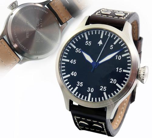

no, proti barvě Schwarzeblau nikdo nic neměl, s ručkama souhlasím, s pouzdrem také (jen ta velikst, jen ta velikost, resp. malost) , jsem jen zvědav jak se hodláte dohodnout na strojku resp. kolik vás bude ochotno si připlatit za unitas s centrální vteřinovkou... a dost mně mrzí, že bude na světě další paskvil z oknem na zadní straně hodinek...
i když je otázka kdo všechno hlasoval... protože znovu zopakuji, nevěřím, že ti co hlasovali pak budou také kupovat...

Nojo, ale když nebude vzadu ten průhled, tak si to, že je unitas s centrální vteřinovkou hezký moc neužiješ, nebo ne?

ach jo... takže znovu opakuju: za a) on ten unitas zase takový zázrak není, mnohem hezčí a skutečně pěkně vymazlené kalibry se dávaj pod víčko bez průhledu (viz. IWC BP a pod.) a b ) k pilotkám prostě patří plné dýnko a za c) pokud nebude cena toho unitasu podobná jako cena 2824 tak je po ptákách protože tady asi nenajdeme dost lidí... kterí budou ochotni zaplatit

Velikost 44mm, vic je pro me nenositelny.. 1) Hlasoval jsem sice pro unitas, ale vzhledem k tomu, ze si myslim, ze s centralni vterinovkou to bude asi cenove neunosny, pro vznik limitky, tak klidne vezmu cokoliv.. 2) Pokud nebude Unitas s centralni vterinovkou tak jsem jednoznacne pro plne dynko.. 3) Rucky nebarvena ocel.. 4) Barve ciferniku se prizpusobim, terminy jako svarcblau a podobne neznam, ale verim, ze to muze byt pekny.. 5) posledni velmi dulezitou veci tedy bude potisk ciferniku, dokazal bych si ho beze vsech log predstavit jako ten, ktery byl pouzit na LE od Wempe, ten je pro me bez chyby..
Odesláno
Takže jsou zde pro cenový návrh 50 ks dvě verze:
Pouzdro 44mm
Povrchová úprava broušení, leštěná luneta
Korunka diamantová
Číselník barva RAL 5004 Schwarzblau
Číselník s vzorem Baumuster A
Ručičky okraje nerezové leštěné
klenuté safírové sklo, venkovní a vnitřní antireflex
Strojek Unitas s centrální vteřinovkou
Dýnko plné a dýnko s průhledem
Číslování na boku i na dýnku
Pouzdro 44mm
Korunka diamantová
Strojek ETA 2801 manuální nátah s centrální vteřinovkou
Dýnko plné

Supr, díky za tu sumarizaci. Je to velmi dobré, abychom si ujasnili základní představy. Pochopitelně může se měnit třeba potisk ciferníku (styl a podobně). Otázkou také je, jestli rozlišit unitas s centrální vteřinovkou a mikroregulací a bez ní (o které tu psal Kubson). Pochopil bych, že tam mohou být celkem rozdíly v ceně.

Mikroregulace bude tak za 3 až 4 tisíce, unitas nezdobený s centrál vteřinovkou asi neexistuje.
Spousta lidí by si tam i tak nechala plné dýnko. Já bych tam mikroregulaci nedával.

a poslední verze od book-beek , verze 4)
Jak by to vypadalo bez těch teček? takhle mi to opticky připomíná 12 hran a ne kruh

ach jo, ještě tak míit sílu aby jste pochopili, že tyhle hodinky si zaslouží minimálně diametr 47 a že 47 může nosit nejen holka v sexy hadrech, ale i chlap v obleku a nebo k džínám apokud ten chlap nemá pod 160 cm , tak to nijak špatně nevypadá... :D :D :D
