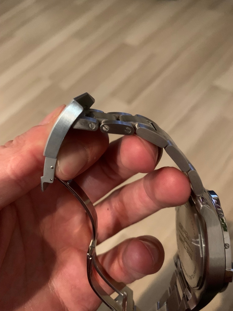

lemon Odesláno 15. října 2023 Nahlásit Odesláno 15. října 2023 Ahoj, stalo sa niekomu, že pri úprave náramku na Béčkach nejde vysunúť ten krajný link po vyšróbovaní šróbov? Rukami to nejde. Mám obavu to niečím podpáčiť. Iné linky na náramku idú vysunuť bez problémov. Fotka zobrazuje, ktorý link potrebujem vysunúť. Obsah je dostupný pouze registrovaným uživatelům. Registrace na Chronomag Fórum je zdarma. Pokud již registraci máte, přihlaste se, prosím.
mickeycz Odesláno 15. října 2023 Nahlásit Odesláno 15. října 2023 Ahoj, stalo sa niekomu, že pri úprave náramku na Béčkach nejde vysunúť ten krajný link po vyšróbovaní šróbov? Rukami to nejde. Mám obavu to niečím podpáčiť. Iné linky na náramku idú vysunuť bez problémov. Fotka zobrazuje, ktorý link potrebujem vysunúť. Ahoj, podle me by mel normalne jit ven, ale pokud nejde,tak bych ho nerval, nemuzez vyndat jinej nebo mas nejakej spec duvod zkracovat to o tenhle?
lemon Odesláno 15. října 2023 Autor Nahlásit Odesláno 15. října 2023 (upraveno) Edit: podarilo sa mi to rozobrat pomocou zubnej nite preriahnutej 4x poza link ( pri dvoch obtočkách sa pretrhla )a vší silou potiahnutím Teraz zas neviem uvoľniť edlink pretože na obidvoch stranách je zárez na šróbovak. Tie síce mám dva ale neviem to tak uchytiť aby som mohol jeden uvoľniť lebo je tam asi loctide a pretáča sa mi to celé @mickeycz iný tam nie ale už je to vyriešené. Teraz aby som odstránil stredový link, musím uvoľniť end link, len ten má šrôby na oboch stranách Obsah je dostupný pouze registrovaným uživatelům. Registrace na Chronomag Fórum je zdarma. Pokud již registraci máte, přihlaste se, prosím. Upraveno 15. října 2023 uživatelem lemon
lemon Odesláno 15. října 2023 Autor Nahlásit Odesláno 15. října 2023 (upraveno) Edit2: Podarilo sa mi zafixovat vo vodorovnej polohe jeden šróbovák a druhým to uvoľniť. Bál som sa, že pri zaberaní sa šmykne a spravím nejakú ryhu na náramku ale naštastie to bolo bez úrazu. takže vyriešené a teraz mám sponu pekne v strede zápästia. Upraveno 15. října 2023 uživatelem lemon 1
