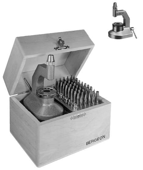

haslermetra Odesláno 16. června 2010 Nahlásit Odesláno 16. června 2010 Zkus tohle a kladívko s polovičním úderem.
ramon Odesláno 16. června 2010 Autor Nahlásit Odesláno 16. června 2010 Zkus tohle a kladívko s polovičním úderem. Počkej, tak ono se to tam fakt jenom narazí tak jak je a hotovo? Já myslel že se musí ještě nějak pracovat s tou dírou.
