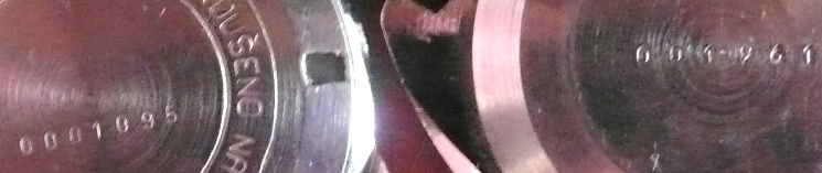

Honza.manta Odesláno 25. března 2012 Nahlásit Odesláno 25. března 2012 No a právě že když porovnáš tu nulu ve středu je prakticky na všech stejně umístěná dokonce i ten střed je uvnitř té nuly na stejném místě. Z toho vyvozuji že asi na to byl přípravek který zajišťoval jak tovinu čísel tak vystředění, u těch tvých to už muselo být děláno jinak i když raznice čísel byly asi shodné. Mně přijde, že ta koncová čísla jsou taky pokaždé malinko jinak. Takže to taky mohlo být tak, že se skutečně v nějakém přípravku raznice usadily a utáhly každá zvlášť a tím pádem se nehly až do chvíle, než na ně přišla řada. Takže čtvrtá nula vydržela až do čísla tisíc a potom se třeba pozice změnila jiným tvarem a úhlem nasazení raznice jedna. Jen úvaha.

diver60 Odesláno 25. března 2012 Nahlásit Odesláno 25. března 2012 Mně přijde, že ta koncová čísla jsou taky pokaždé malinko jinak. Takže to taky mohlo být tak, že se skutečně v nějakém přípravku raznice usadily a utáhly každá zvlášť a tím pádem se nehly až do chvíle, než na ně přišla řada. Takže čtvrtá nula vydržela až do čísla tisíc a potom se třeba pozice změnila jiným tvarem a úhlem nasazení raznice jedna. Jen úvaha. Honzo zkusil bys porovnat velikost ražby čísla na ES a na leteckých - jestli je to stejná velikost raznice ? teď jsem se díval na letecké a tam je to číslo hodně malé, takové raznice nemají asi všude.

Honza.manta Odesláno 25. března 2012 Nahlásit Odesláno 25. března 2012 (upraveno) Honzo zkusil bys porovnat velikost ražby čísla na ES a na leteckých - jestli je to stejná velikost raznice ? teď jsem se díval na letecké a tam je to číslo hodně malé, takové raznice nemají asi všude. Velikost čísel vypadá stejně, i když bych za to ruku do ohně nedal, lehce se mi zdá, že na ES jsou čísla menší, ale třeba je to hra světla. Ale každopádně font je odlišný - zejména čísla 6 a 9 jsou naprosto odlišná. Upraveno 25. března 2012 uživatelem Honza.manta
diver60 Odesláno 25. března 2012 Nahlásit Odesláno 25. března 2012 Takze na letecke uz byly pouzity podle tvaru ciel jine raznice a mozna i pripravek protoze letecke maji 6-ti mistne cislo oproti ES ktere maji 7-mi mistne cislo.
