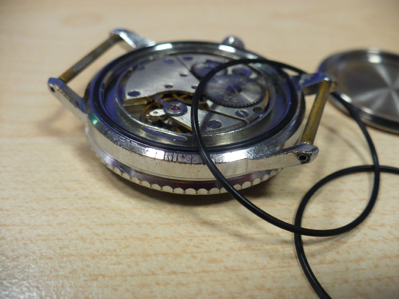

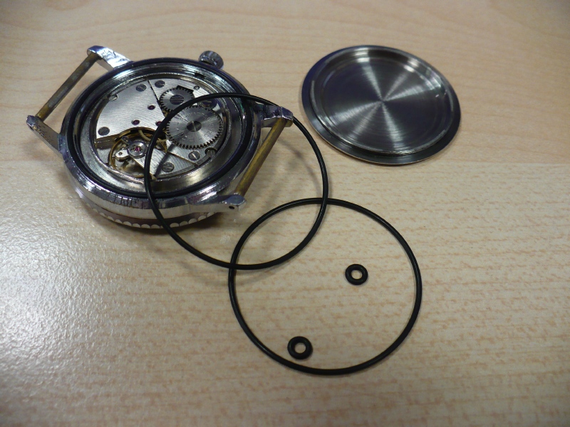

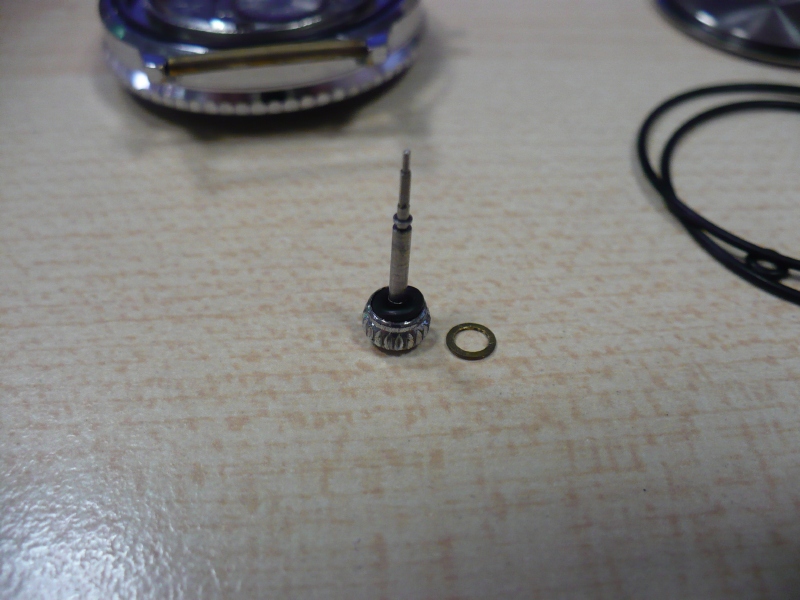

pebe Odesláno 10. října 2013 Nahlásit Odesláno 10. října 2013 chtěl jsem si zvodotěsnit Igeny, tak jsem je rozebral, vyškrábal co zbylo ze starých těsnění, v pouzdru tvrdé zbytky, v korunce byl nějaký mazut či co, tfuj. Pěkně jsem to oměřil a tradáá, pěkně to pasujepod dýnko o-kroužek 32x1mm, do korunky o-kroužek 2x1mm
Honza.manta Odesláno 10. října 2013 Nahlásit Odesláno 10. října 2013 Do korunky patří ty kroužky dva.
pebe Odesláno 10. října 2013 Nahlásit Odesláno 10. října 2013 aha, rikal jsem si, ze tam je ten jeden trochu volneji, ale ani při vytežení korunky to z krcku nespadlo, tak jsem si rikal OK, ale zkusím tam narvat dva. Děkuju ;-)
Honza.manta Odesláno 11. října 2013 Nahlásit Odesláno 11. října 2013 Tož to je tak:Jeden o-kroužek mají prachotěsné hodinky a korunka je hubenější.Dva o-kroužky mají vodotěsné hodinky - protože při zamáčklé korunce těsní oba dva a při vytažené korunce(seřizování) těsní jeden a hodinky jsou stále prachotěsné/vlhkotěsné a teoreticky by se v nich neměla měnit vlhkost - aby se třeba nezapotily.
Luděk Talián Odesláno 11. října 2013 Nahlásit Odesláno 11. října 2013 Za ty rozměry díky!Mimochodem, nemáte někdo i rozměry O-kroužku z PSII?
pebe Odesláno 11. října 2013 Nahlásit Odesláno 11. října 2013 aha, jasné, nakonec se mi tam dva vlezly, tak jsem v klidu. Ještě udělám test samotného pouzdra v půlitru a uvidíme....
simsa Odesláno 15. října 2013 Nahlásit Odesláno 15. října 2013 Chtěl jsem se zeptat,jak mám vytěsnit korunku u Igenů.Nejdříve dát ty dvě těsnění,potom tu "podložku" a celé to zasunout?Poradíte?
