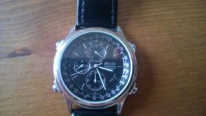

matyson Odesláno 25. září 2014 Nahlásit Odesláno 25. září 2014 Ahoj, mám nové hodinky Mirale viz foto. Potřeboval bych poradit s tím, jak přepnout vteřinovou ručičku z režimu kalendáře (ukazování datum) na klasickou vteřinovou ručičku. Aspoň takhle mi to bylo řečeno v hodinářství, bohužel bez návodu to nikomu nejde... Na internetu návod nemohu najít.. Díky
tondako Odesláno 25. září 2014 Nahlásit Odesláno 25. září 2014 Ahoj, zdá se že je posunutá ručka ukazatele funkcí ( ta u 6 ) o jedno pole dozadu. Zkus ji tlačítkem u 4 přepnout do režimu L-TM. Pokud ti půjde sec. ručka i v režimu TMR tak je jdi reklamovat do obchodu. Jestli si tohle koupil teď jako nové, tak si koupil pěknej ležák. Tyhle hodinky se tu prodávaly v polovině devadesátých let. Je v tom Miyota 6W50 ( nebo 6W60 ) což je Citizen 6850 ( 6860 )Jinak pokud jsou tyhle hodinky v pořádku, tak při funkci TME zmáčkneš tlačítko u 2 a na asi 5 sec se ti zobrazí datum a potom se to samo vráti zpět do zobrazování sekund. To jak to máš ted se děje ve funkci DAT, kdy sec ručka ukazuje datum a mimostředná u 12 měsíc.
